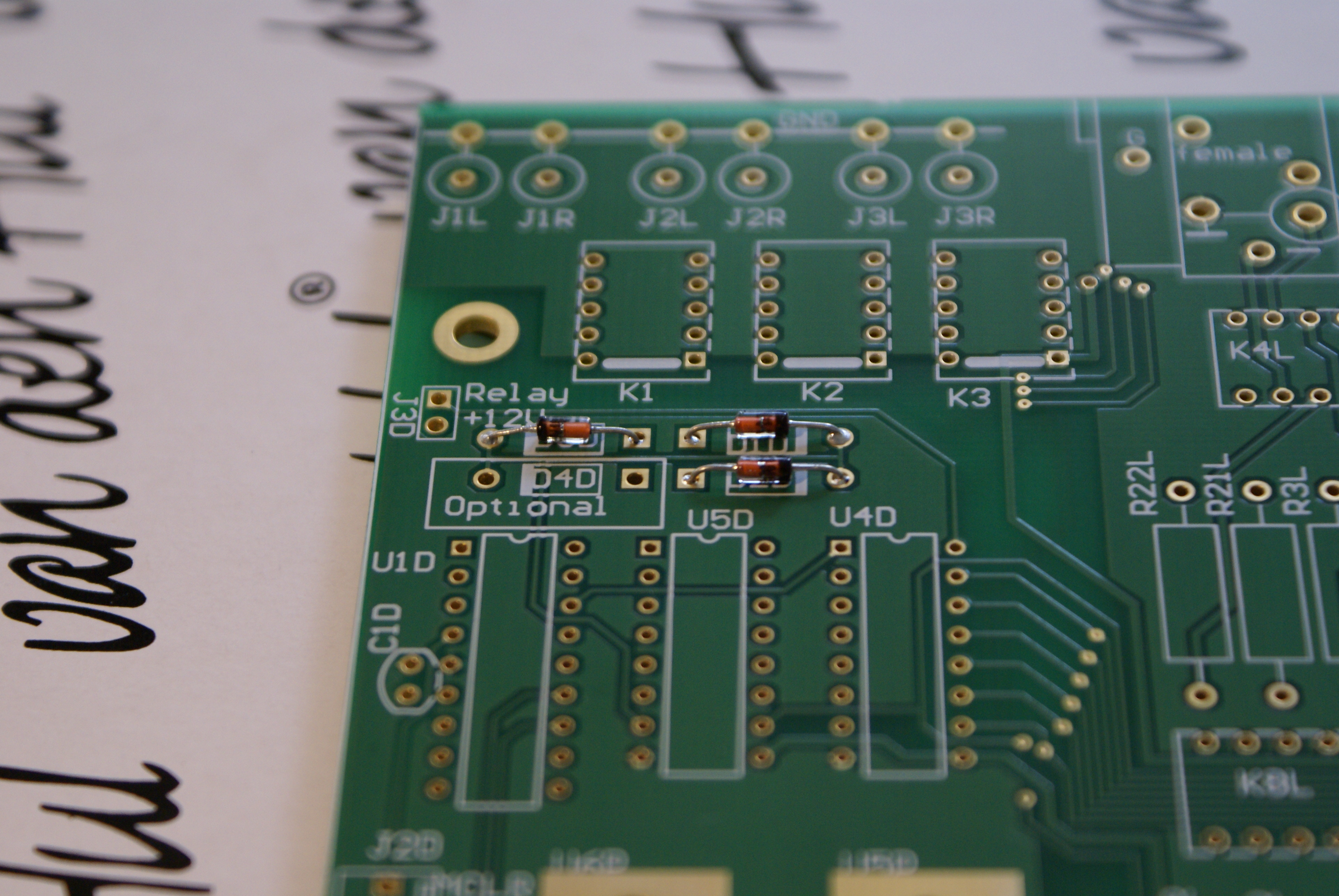

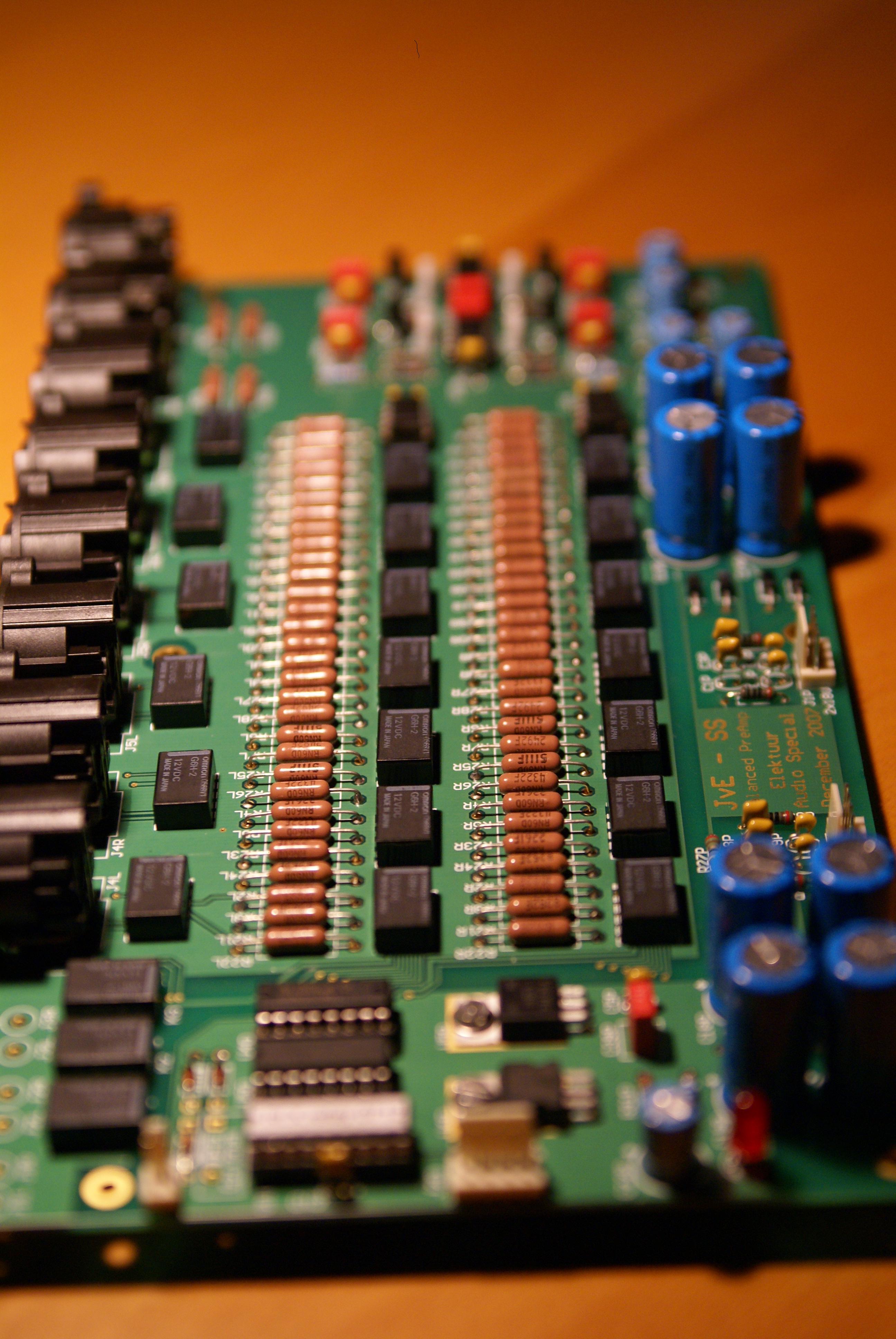

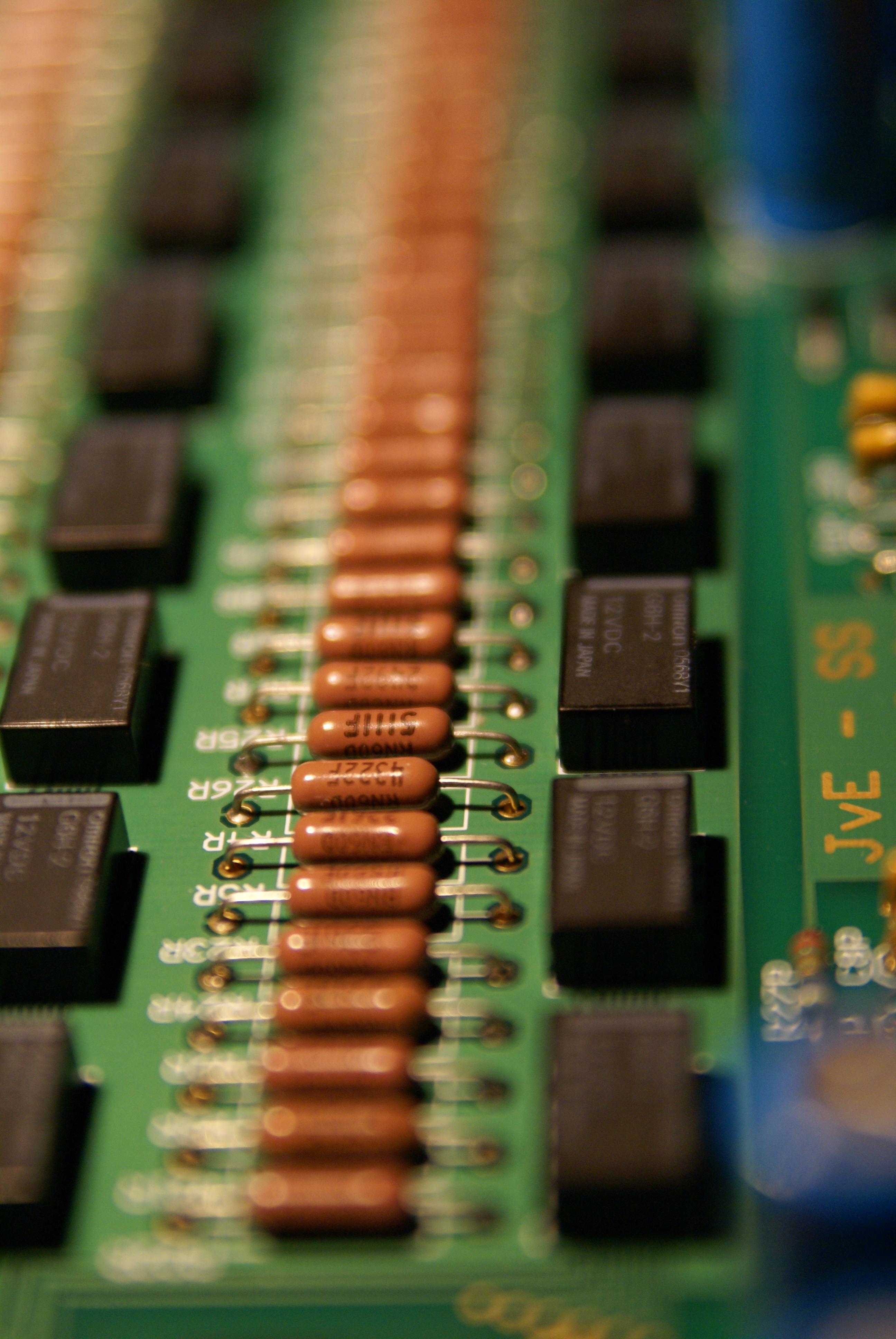

Nu heb ik al een tijdje de print van Jos en Sander liggen en ga vandaag voor het eerst beginnen. Relais ontvangen van Erik B. en een kast besteld via Cees van Valkenburg dus moet het nu maar gaan doen. Ik heb er dus zin in maar dit is voor mij m'n eerste printplaat en gelijk al zo'n mooie.
Ik heb alvast een paar foto's.

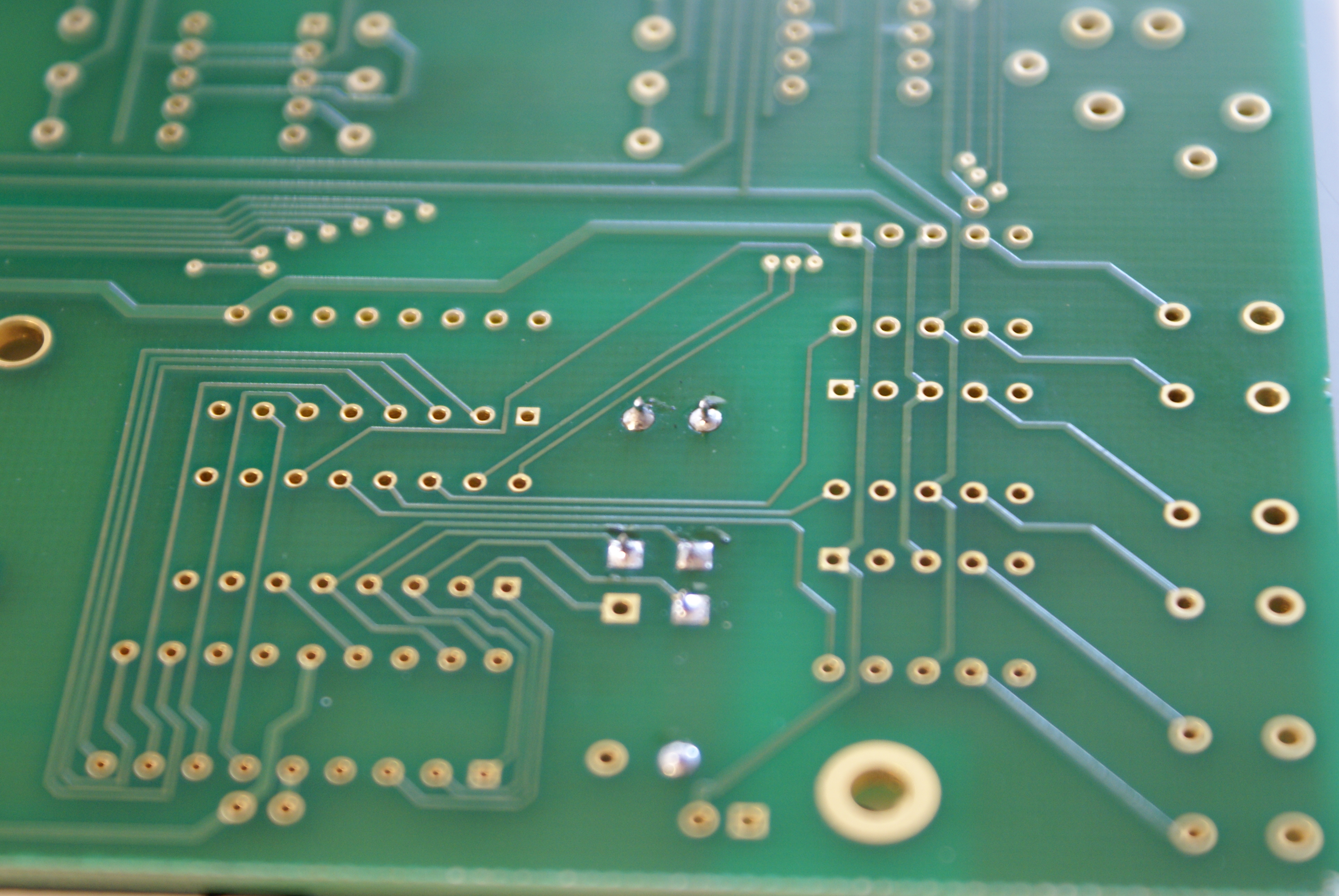

Mijn vraag is, soldeer ik goed? Ik heb in het verleden alleen wat hardwire gedaan. Ik soldeer met Stannol HS10 (Sn95,5 Ag3,8Cu0,7) en met een soldeerstation van 50 W op 180 graden.
Graag jullie advies.
John

De juiste temperatuur voor de tin staat meestal op de verpakking en is anders wel te vinden op de site van Stannol. Op de onderzijde van je print zijn het niet echt mooie "bergjes". Oefen anders even op wat oude printjes.

Je mag iets meer soldeer gebruiken. Handige tip is om wanneer je vlakje netjes gevuld hebt je soldeerbout vrij rap horizontaal omhoog te trekken. Zo krijg je mooie bultjes. Probeer je soldeerbout even wat hoger te zetten. Gebruik eens 230/250 graden. Hierdoor zit je meer in de smelttemparatuur van je soldeer. Helaas is namelijk het lood uit het soldeer tegenwoordig geweerd waardoor de smelttemperatuur flink omhoog is gegaan. Hou nu wel rekening mee dat je je onderdelen niet te hoog stookt.

Als de componentjes hitte gevoelig zijn, neem dan een croco bekje en klem dit in de buurt van, of beter nog tussen het componentje en je soldeerpunt. Dan doet dat dienst als heatsink.

Stannol HS10, de loodvrije met zilver word gesoldeerd rond de 350° ( en das aangeraden temperatuur ) , persoonlijk soldeer ik hem op 390°, let wel op het is vrij verstandig met loodvrij om eerst je pad en component een secondje te verwarmen en dan pas je solduur toe te voegen, daar de tijd dat de flux deftig werkt in loodvrij vrij kort van duur is.
Trouwens loodhoudende begint pas te vloeien op 180°C, loodvrije begint niet eens vloeibaar te worden onder de 220°C, laat staan solderen.

hartelijk dank voor jullie tips, had even niet opgelet en een typfout gemaakt had 380 moeten zijn inplaats van 180 :oops: . ik heb het op 360 geprobeerd maar dan vloeit het ook nog niet lekker. Ik ga langzaam de temp opvoeren, tot het wel lekker gaat.

Gewoon solderen rond de 350 graden, of het nu loodhoudend is of loodvrij. Zo soldeer ik al bijna 20 jaar en dat gaat prima. Als je iets wil solderen, doe dan een klein beetje soldeer op de punt van je bout, hou die tegen de draad aan het component dat je wil solderen op de plek waar die door de print gaat en voer langzaam tin toe totdat het hele eiland gevuld is en je het tin rondom de draad langs de draad omhoog ziet kruipen. Haal nu rustig de bout weg en laat het soldeer in zichzelf afkoelen, NOOIT BLAZEN. Zo komt het wel goed met je soldeeractiviteiten.

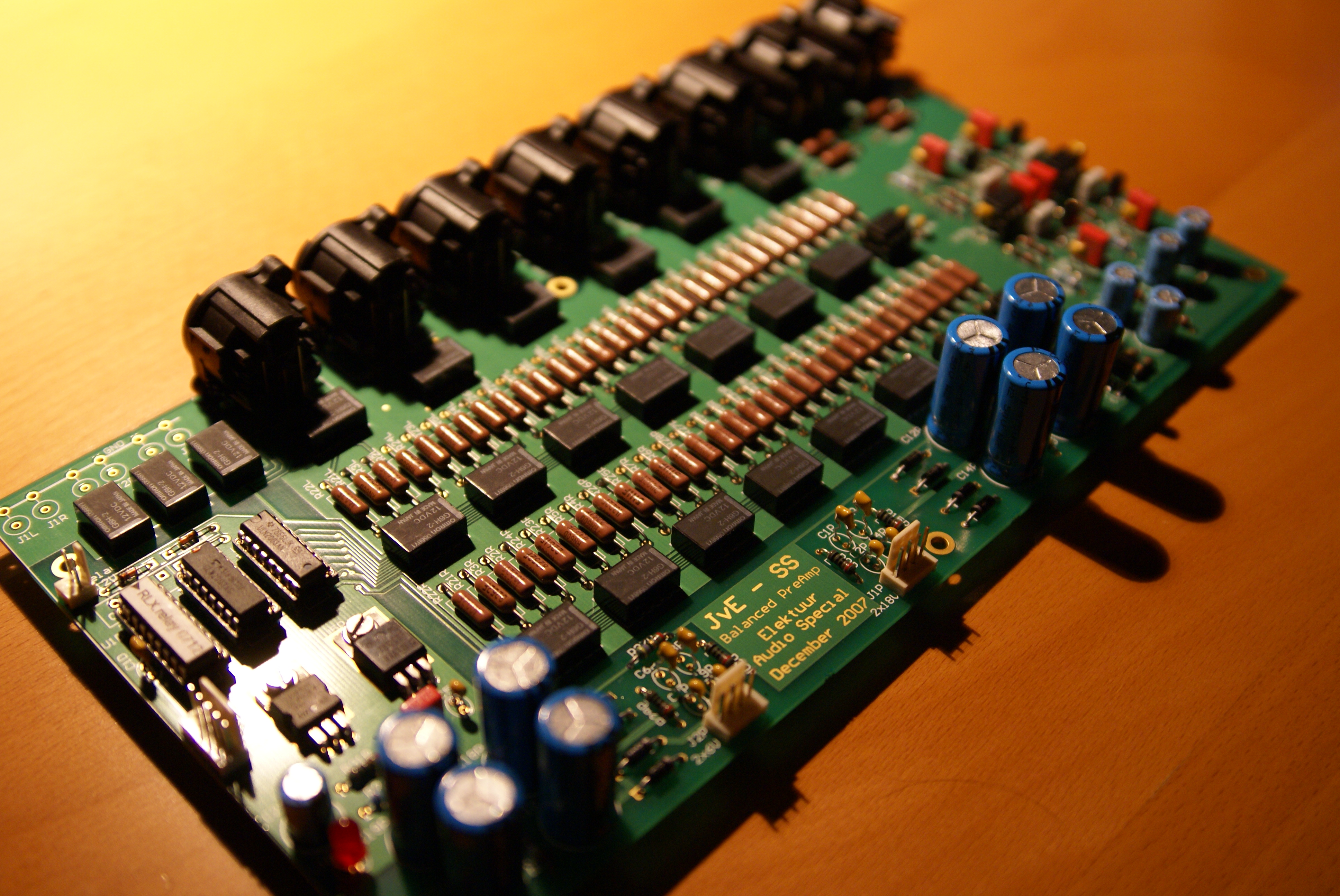

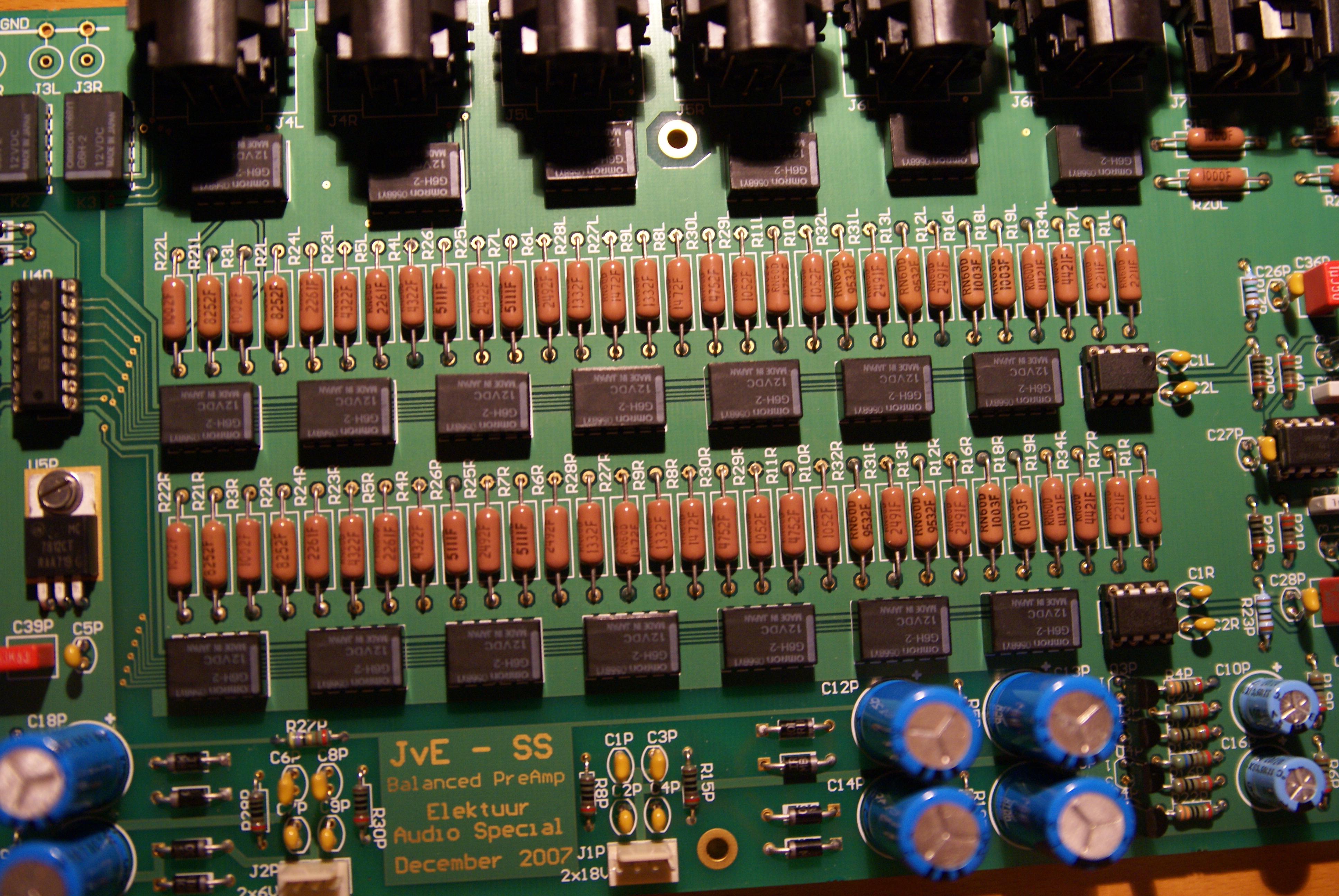

vandaag klaar met solderen, was eerst begonnen met loodvrij soldeer maar dat was toch minder gemakkelijk als dan dat er in mijn herinnering zat. Natuurlijk nog even de schuur in gedoken en nog een buisje met 40/60 gevonden (schiedam) :D , nou dat ging toch een stuk gemakkelijker.

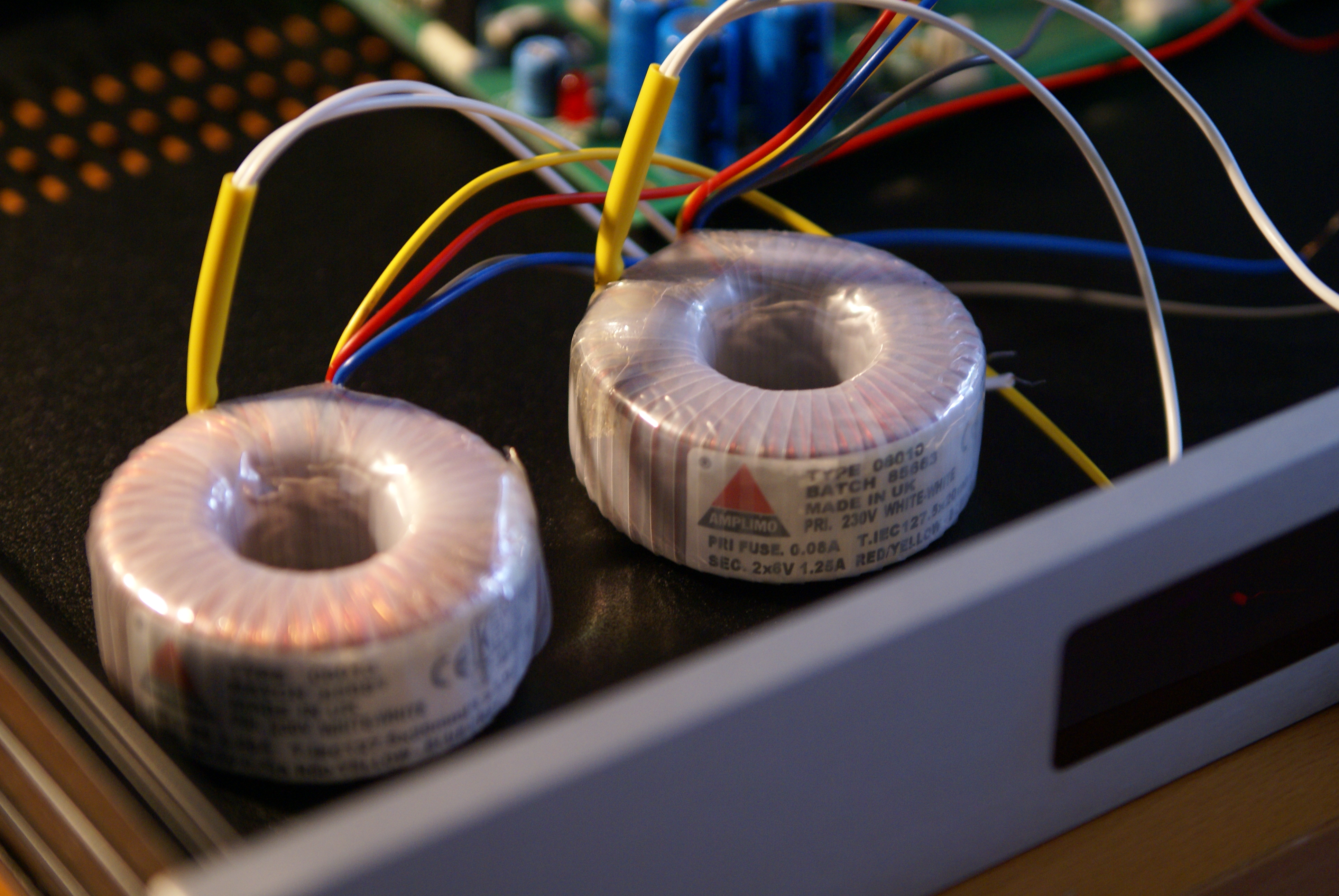

Na het solderen heb ik de amplimo trafotjes aangesloten wat een mooie dingetjes zijn dat toch :lol: . Alle metingen gedaan en gelukkig geen fouten ontdekt. De volgende stap was het inbouwen van de pic's en weer meten en yes de displays en relais werken. De ampjes zitten er inmiddels ook in, nu is het wachten op de kast het is een mooie van HIFI2000 met een 10mm dik front, kan haast niet wachten om te beginnen.
Hier zijn alvast wat foto's van wat half fabrikaat.

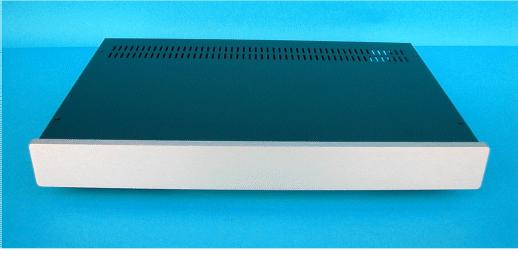

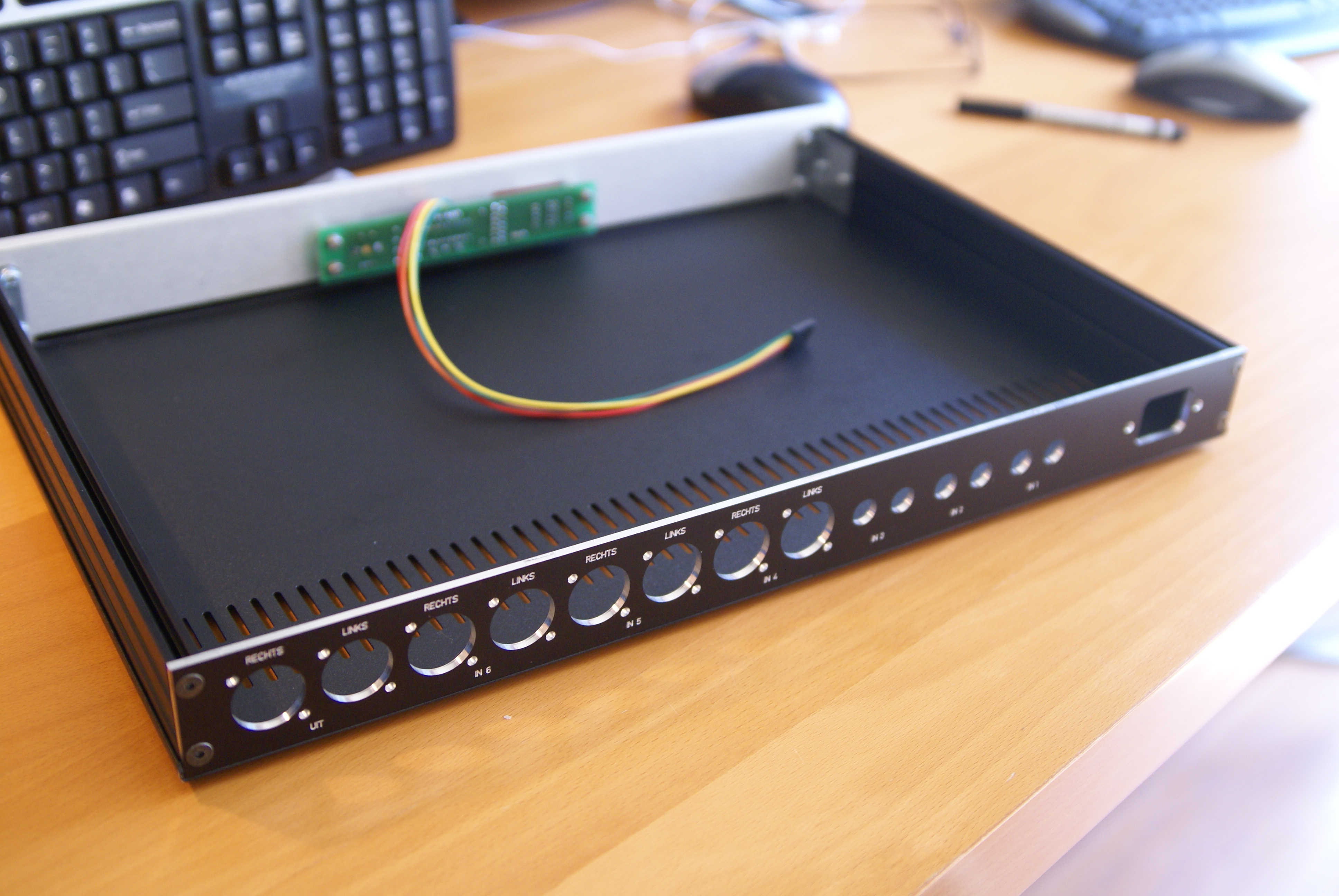

Ik heb net bericht gekregen dat de kasten in nederland zijn en dat het front gefreest gaat worden. Ik weet niet wat je bedoeld met welke het nou gaat worden :? Ik denk dat je de kast bedoeld? Nou dit is hem dan.
Deze heb ik gekozen omdat er genoeg extra ruimte in zit voor de ringkern trafo's en omdat hij straks mooi past bij mijn volgende project en huidige installatie.

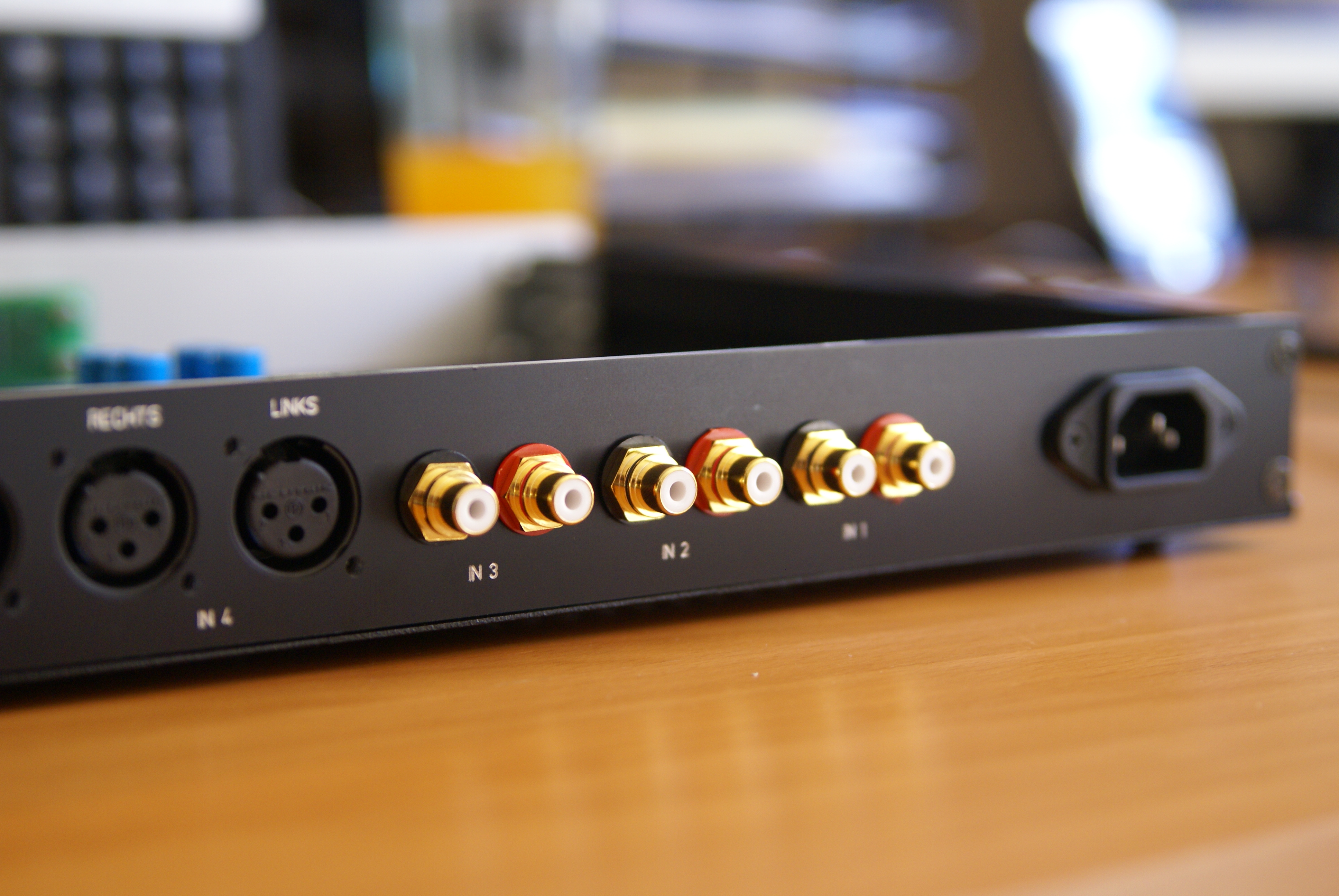

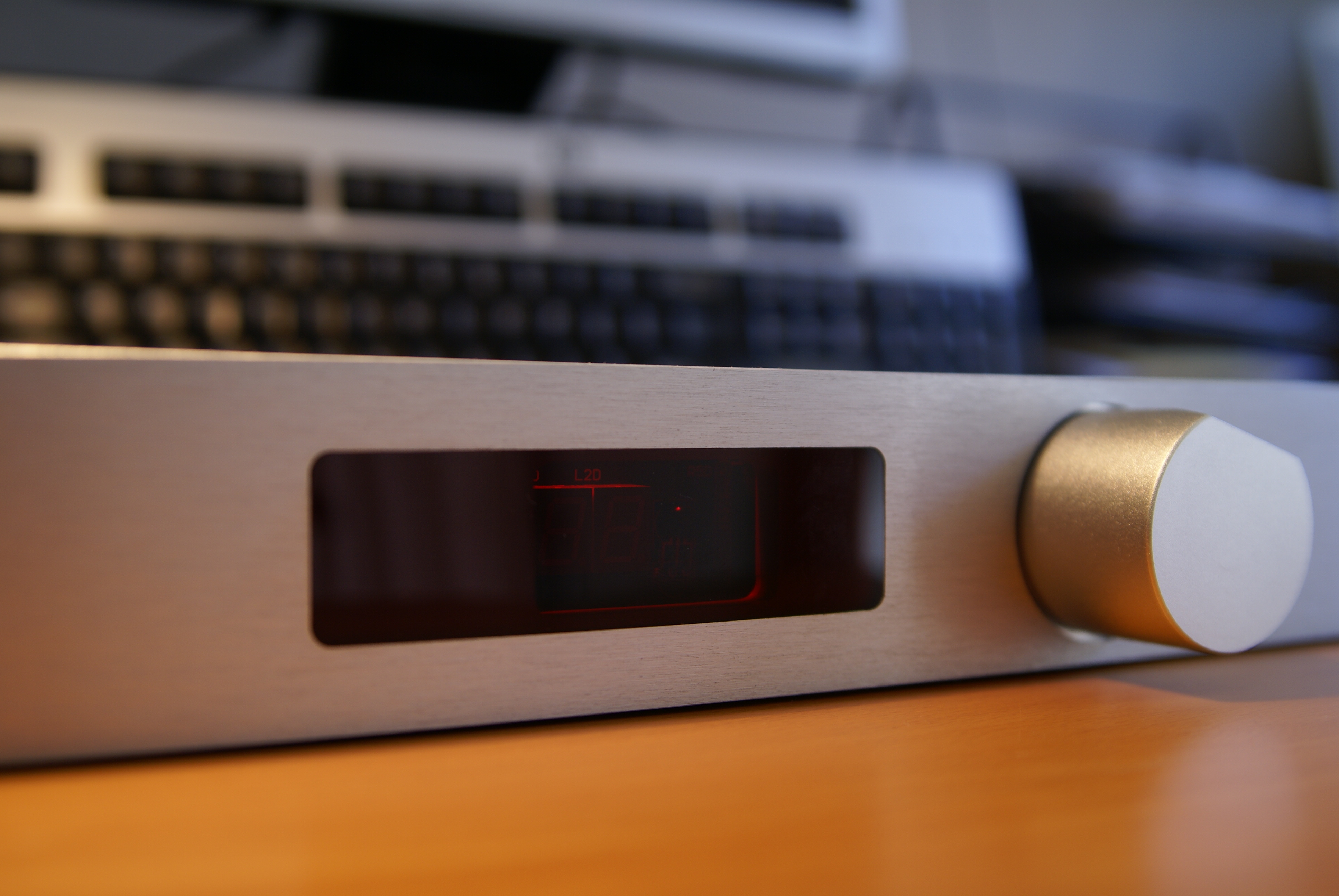

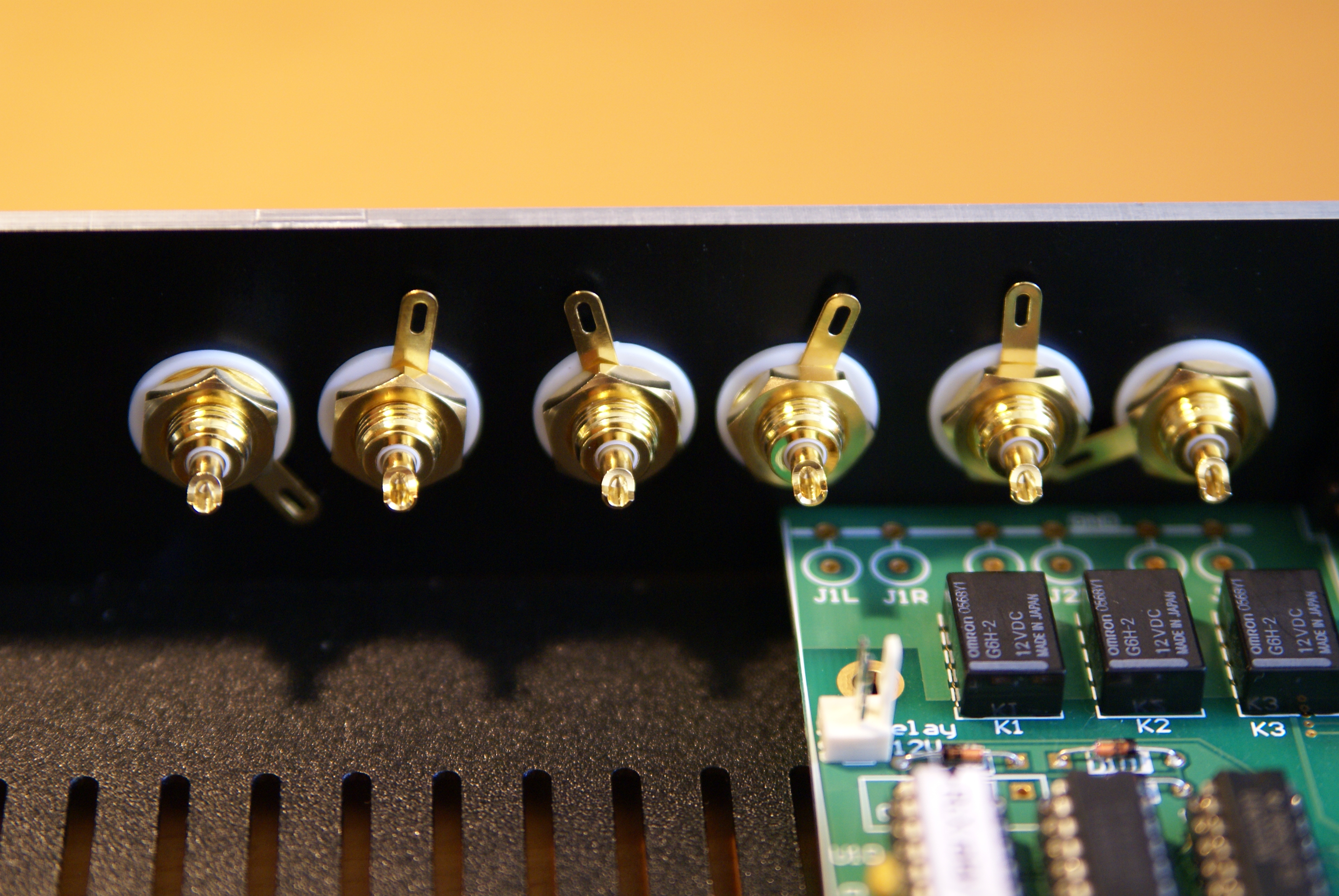

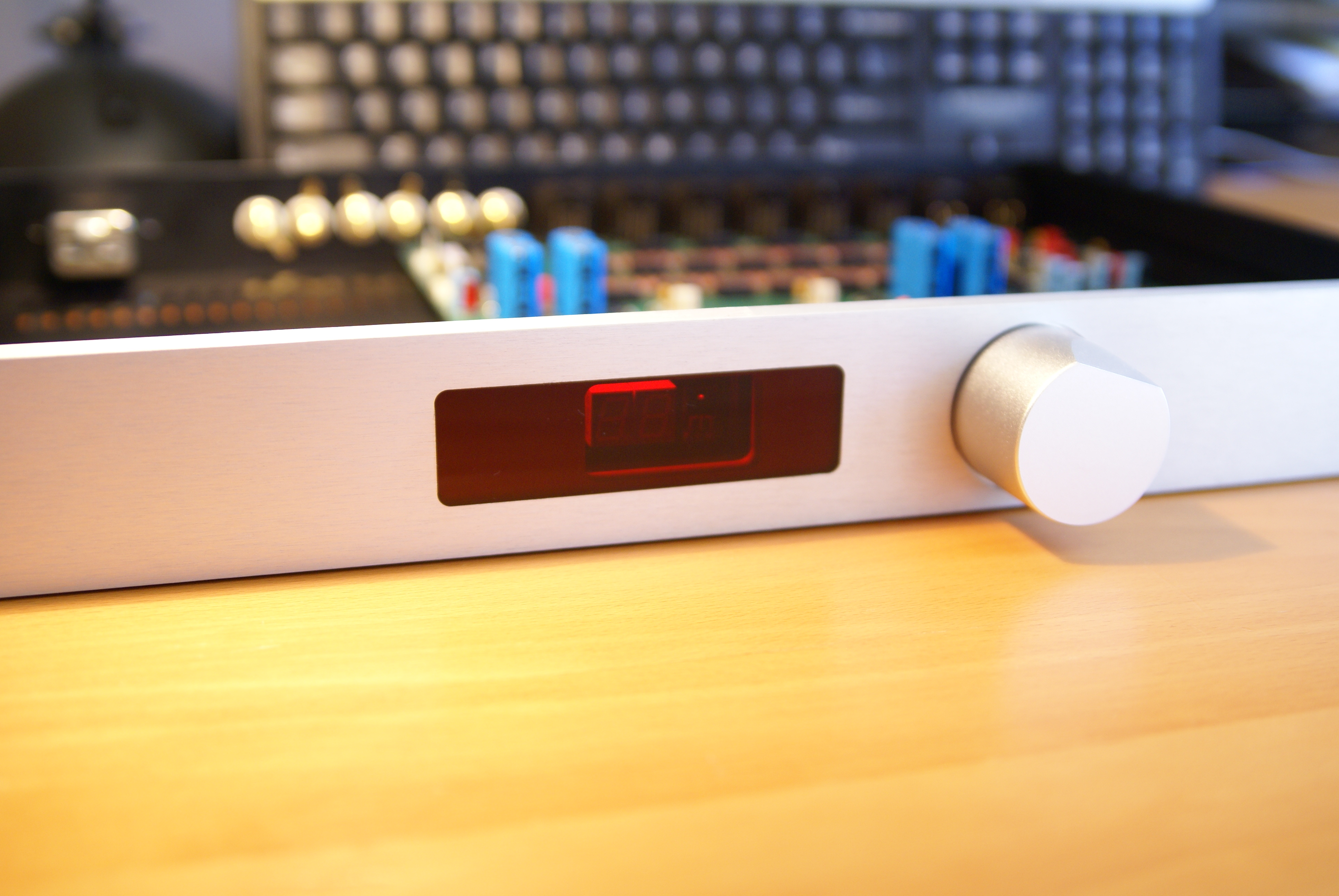

Het heeft een tijdje geduurd, ik ben inmiddels getrouwd en een maand op vakantie geweest. Heb de kast opgehaald bij Cees van Valkenburg die ook geregeld heeft dat het front gefreesd werd. Ik vind het er zelf mooi uit zien. Het venster is op maat geschuurd met fijn schuurpapier en het aluminium achter het venster heb ik met grijze grondverf gespoten zodat je de banen van de frees niet meer ziet. De achterkant heb ik in duitsland bij Schaeffer laten maken. Nu zit ik nog met de vraag met welke kabel ik het beste de rca connectoren met de print kan verbinden en of ik elk van de vier ingangspanningen moet gaan zekeren of doe ik alleen de 230 volt ingang?
0,08 A aan de primaire zekeren, of toch aan de secundaire

Ik soldeer zelf eigenlijk al het audiospul intern met een dunne, soepele coaxkabel (H121 dacht ik). Die is iets van 3mm dik en gewoon erg soepel en kwalitatief ook goed.
Ik zou alleen de 230 zekeren, eventueel beide trafo's apart. Er kan niet veel mis gaan, dus zekeren is alleen nodig voor een dikke sluiting en dan knalt ie toch wel.

@Barry Die grote knop vind ik nog wat aan de grote kant, iets minder hoog mag wel. Dit is dus de volumeknop en als je de knop indrukt schakelt hij naar een andere ingang.

Die knop past prima bij die kast.
Mooi metaal werk, kun je dat zó bestellen?

Die knop komt uit Hong Kong via Ebay
http://myworld.ebay.nl/8audio/,
Ik ga gewoon nog eens een knop proberen het heeft geen prioriteit.
