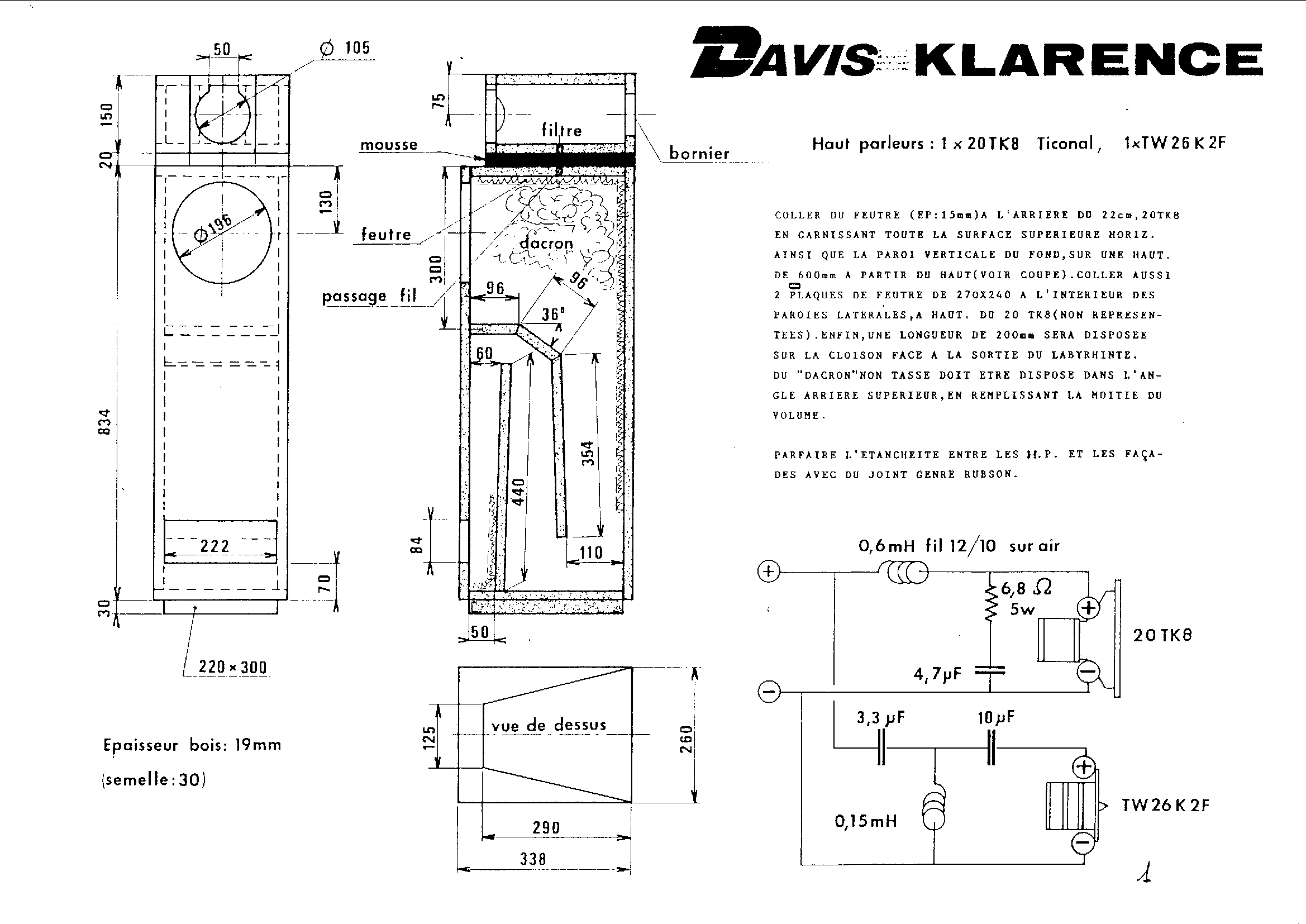

Oud topic... maar nooit afgerond :)
Deze TL zou wel eens een van de "beste" kunnen zijn ..
op papier dan... heb ze nooit beluisterd .. maar toch ..
bestandsbron: http://www.audiokit.it/ITAENG/KitDiffusori/trasmiss/KLARENCE/Klarence.gif
De TL misschien wel, maar de manier hoe de tweeter is geplaatst roept toch wel vragen op. Dat dat "stapje" gaat vast en zeker nare reflecties opleveren.
Misschien is een schuine baffle wel iets? Ziet er ook nog eens mooi uit :)

Het gaat mij niet om de kast....
maar vooral om de units ..... van Davis met speciale magneten
de woofer 20 TK 8 en de tweeter TW26K2F :!: :!:
hier plaatje woofer
Wat maakt deze drivers zo specifiek dat ze ons i.c.m. een al langer bestaande behuizing dichterbij een "ideale" TL zouden kunnen brengen?
weidok
Berichten: 2570
Locatie: Dokkum
Bericht door weidok »
Beide units hebben een Ticonel magneet.... ook wel een Alnico
genoemd... (een legering van alumimium, nikkel en kobalt)
de Philips 9710M/01 en de Saba 1672CU40 hebben zo'n
magneet.... wat ik ervan gelezen heb dat de latere uitvoeringen
van deze breedbander :) met een keramishe ferrietmagneet
niet zo goed klinken dan de speakers met een Ticonel magneet..
dus vraag ik me af wat voor invloed deze magneten op
de geluidskwaliteit hebben ???
Seas excel hebben ook een paar modellen met een
Hexadym magneetsysteem ... een van die basmid
speakertjes zit in de Penaudio Charisma
Van de Saba's en de Penaudio's weet ik dat ze echt heel
ruimtelijk klinken....
dus die Davis woofer en tweeter lijken mij goede kandidaten voor een super TL... (tweeweg) :)

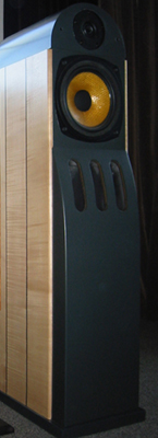

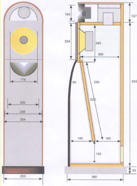

TL 02.jpg (36.13 KiB) 4312 keer bekeken
TL 01.jpg (42.69 KiB) 4312 keer bekeken
weidok
Berichten: 2570
Locatie: Dokkum
asterduc schreef:
met deze ben je al dicht in de buurt.
Hier zit een Davis 20KLV8A in.
HH resonator in de bovenkast.
Tweeter in silicone opgehangen.
De uitmond van de kijn is zo dicht mogelijk bij de speaker geplaatst.
Deze lijnuitgang heeft een hoornmond afgesteld op de uitgangsfrekwentie.
Verder is de kast dubbelwandig met een tussenlaag van massaplaat.
De fout is dat het een 2-weg systeem is.
Er had een middentoner moeten bijstaan.
Ed.
Mooi Ed heb jij die gebouwd...
Zo ja kunje dan wat over de kwalitet van de woofer
vertellen... :idea:
