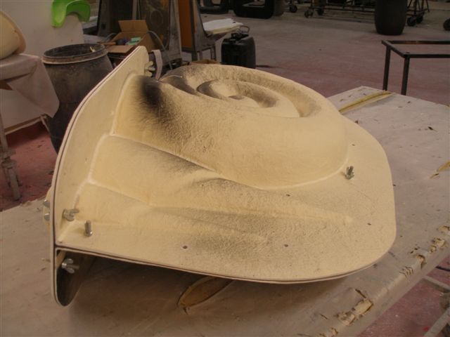

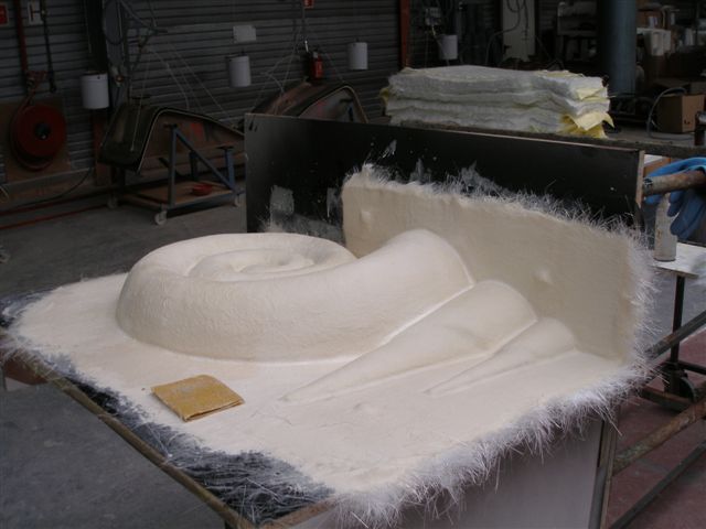

Om het linker en rechter deel van de mal te maken moet er een naad worden gekozen.
Op deze foto laat Frank zien hoe hij dat doet!
Die plaat gaat hij dan als mal gebruiken om de 'flens' te maken.

de eerste mal is klaar (voor de linker helft van de behuizing).
Frank ging vandaag liever Kiten, de andere 2 mallen zullen dan PAS volgende week klaar zijn. :roll: :lol:

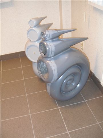

mischa72 op pagina 15 schreef:
Pure porno dit :shock: :shock: :shock:
Asterduc citeerde Frank toen hij schreef:
"Nu nog producrierijp maken en dan kunnen we kindjes maken."
Asterduc die een hele poos, 28 januari om precies te zijn, geleden schreef:
Wat de Nautilus niet gaat hebben in vergelijk met de Concaves heb je gisteren gehoord. Eindeloze dynamiek en drijvende bassen.
Deze Nautilus-achtige gaat daarentegen een BRAVE speaker worden.
Nee hoor Mischa, dit is wat Rouvoet bedoelde met 2.1; Hij wil dat Frank er nog een subje bij maakt.

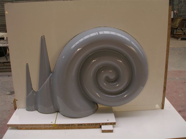

zijn jullie er klaar voor?
hier is de eerste, met het model ernaast.
en dit zijn Frank's woorden
"Amaai da was een zwaar bevalling. Dit is echt wel moeilijk!"

Prachtig vakwerk! Is het in 1 keer goed gegaan, zonder problemen?
Berichten: 12445

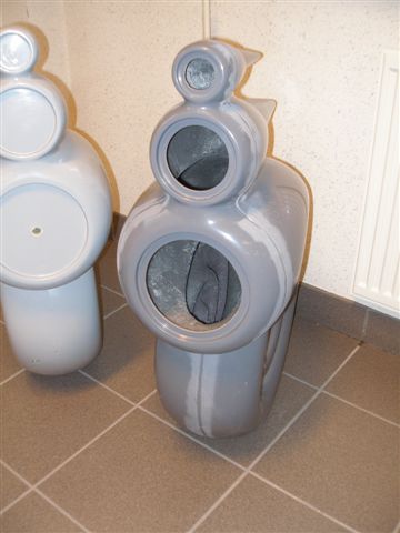

mooi gedaan Ed, zie ik nu dat de schelp gewoon "hol" is en niet doorloopt als een TL ?
Of lijkt dat zo (of heb ik iets gemist ? :P )
