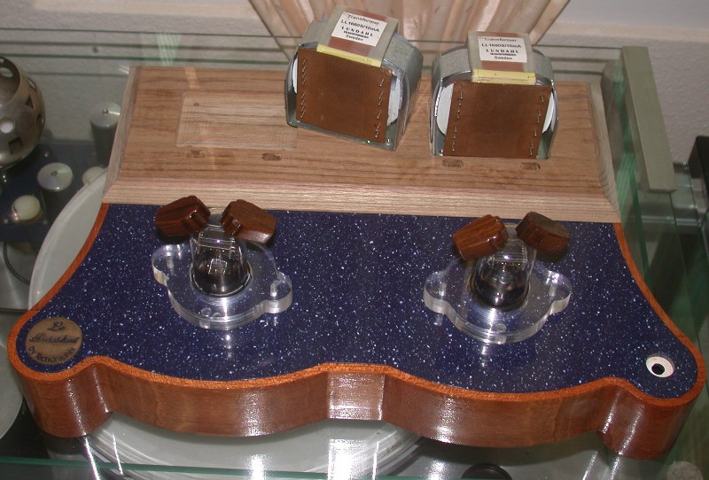

Enfin... eindelijk mijn Lundahltrafotjes binnen gekregen dus kon ik het dekseltje op maat frezen uit een dikke plank teak.
Na het bijwerken en lakken zal de kleur aardig in de buurt van het oranje lotus onderkantje komen..
Voorlopig staat alles nog "los" want aan de onderzijde moet vermoedelijk nog wat ruimte gemaakt worden voor de attenuator en de voedingselco's. Dit geldt ook voor het stenen plaatje. Maar eerst die spullen ook nog even binnen krijgen.
Dan nog een verzameling XLR chassisdelen scoren en de achterzijde frezen..
De voedingtrafo's en nog wat onderdelen staan voor medio mei in de planning.
Kees

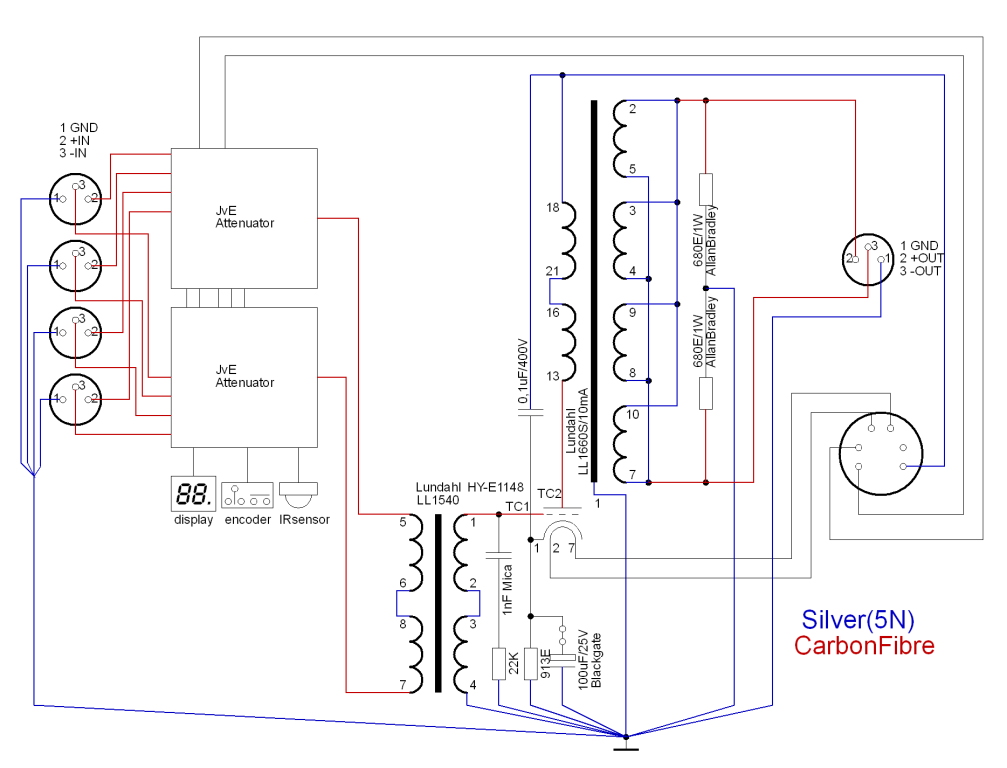

De schema's zijn klaar en doorgerekend.. commentaar mag, mits ik iets over het hoofd gezien heb..
Dit keer nog geen nieuwe freeswerkjes dus..
Kees
Beetje late reactie maar het volgende vroeg ik me af.
Heb je de kathode ontkoppel elco echt nodig? Voor de versterking of voor de uitgangs weerstand van de schakeling?
Je mist de locale terug koppeling en dat gaat ten koste van de vervorming ,maar dat hoef ik je niet te vertellen.
Als je die ontkoppeling dan toch nodig heb is het misschien een idee om de uitgangs trafo te "ontkoppelen" door het plaatsen van een bypass condensator van de B+ naar de kathode.
Zie de site van Doede voor een voorbeeld.
Verder weer een "ouderwets" mooi audiomanics project!
Of ik die elco nodig heb? Ik ben er in de simulaties van uitgegaan dat de kathodeweerstanden in het wisselstroomschema niet voorkomen. De versterking neemt daar mee toe en tevens wordt de Ru wat lager.
Tegenkoppelen doe ik expres niet in een SET-opstelling, dat komt het karakteristieke geluid niet ten goede (vergelijk een EL34 maar eens in UL en triode.. als je dat verschil gehoord hebt vergeet je de UL ten koste van het sterk afgenomen vermogen)
De truuk om de gloeispanning te ontkoppelen werkt alleen bij DHT buizen omdat daar de gloeidraad ook de Kathode is. Leuk gegeven: check het schema van mijn Audion eens... Juist daar zat het ook al in!! En die schema's zijn eind 2002 gemaakt.
In het wisselstroom vervangschema maakt het eigenlijk niet uit of die C's tussen de kathode en de plus of tussen de kathode en de massa zitten trouwens..Een voeding is in zo'n schema een dikke kortsluiting (of de weerstand Uopen/Ikortsluit)
Kees
Kees
Ik denkt dat je locale terugkoppeling (dat wat er gebeurt als je de kathode weerstand niet ontkoppeld) niet kan vergelijken met het terug koppelen van een UL uitgangs trafo.
Waarom zou deze truck alleen bij DHT werken? Zoek eens op "ultrapath" en je vindt legio voorbeelden (van niet DHT) die hier gebruik van maken. Als je van de ideale elco uitgaat zou je misschien wel gelijk hebben dat het niet uitmaakt of de ontkoppeling naar de kathode of naar de ground gaat. Maar in de audio wereld bestaat die niet , dus waarom zou je het wisselstroom pad dan niet zo kort mogelijk maken en die kathode elco buiten spel zetten?
audiomanics
Berichten: 4575
Locatie: Appelscha
Bericht door audiomanics »
Ik kan het eenvoudig eens controleren wat het met het geluid doet. Zoveel werk is het niet om die elco even niet aan te sluiten.
Ik zal eens studeren op het ultra-path.. Morgen eens op zoek gaan..
Naar aanleiding van een apparaat wat ik nog in reparatie heb ben ik ook eens gaan kijken naar het fenomeen "starved condition filamentsupply", ofwel de gloeispanning opzettelijk lager maken. Er wordt gezchreven dat dat allen bij DHT's werkt met uitzondering van de 27... laat ik die nou net in de audion hebben zitten.. En bij deze versterker kan ik de gloeispanning ook eenvoudig terugregelen... Maar dat is voor als hij werkt en een tijdje gespeeld heeft.. Dan kan ik het verschil gaan horen (of niet...)
Overigens als ik het wisselstroompad juist zo kort mogelijk wil maken moet ik er juist een elco inzetten.. Dat is namelijk een kortsluiting... of bedoel je dat niet?
Kees

Ik gebruik ook voor ECC buisjes ook regelmatig een gloeispanning van 5,5 tot 6V i.p.v. de gebruikelijke 6,3V. Komt zowel het geluid en de levensduur ten goede.
In het wisselstroom pad zitten in jouw schema twee condensatoren (kathode ontkoppeling en voeding ontkoppeling). Bij een ultra-path is dat alleen de ontkoppelings condensator van B+ naar de kathode. Theoretisch is een condensator een kortsluiting maar in de praktijk wil dat nog wel eens anders zijn. Anders zouden alle condensatoren het zelfde klinken.
Zoals je al schrijft is het allemaal heel simpel te checken wat het beste klinkt. Het gaat hier waarschijnlijk om minimale verschillen.
Om die reden zet ik er ook BlackGate's in..
Ik zou zelfs kunnen overwegen om de grid op een NGS aan te sluiten. Nog meer uitstuurmogelijkheid en helemaal geen condensator meer.
Vergt wel wat meer inregeling van de buisstroom.
Overigens: in die schematjes beschouw ik, in het linker schema die condensator als onderdeel van de voeding.
Ik geloof niet dat een ontkoppelC-tje genoeg afvlakt om van brom af te komen, dus die condensator zal er ook blijven zitten.
In het rechter schema komt die condensator er dus nog bij en zal een nog een pad lopen. Toch?
Kees
Kees
Dat ontkoppelC-tje is inderdaad niet voldoende voor de gehele voeding. De getekende C is de locale ontkoppeling die parallel staat aan je grote voedings elco. In jou geval dus de 100nF die parallel staat aan de 220uF. Er is dus inderdaad een tweede pad te maken, maar stroom is lui en kiest toch voor de makkelijkste weg.

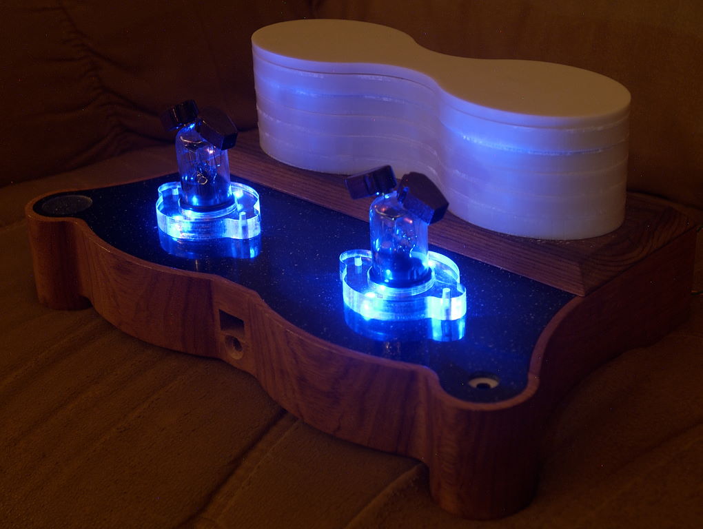

Toch maar gekozen voor "kunststeen" als trafokap in een iets andere vorm. Bij nader inzien ga ik toch proberen de trafo's nog iets verder te verzinken in het hout en nog iets meer ruimte te maken in de bovenste plaat steen, dan kan er een plaat tussenuit... dat oogt even beter. Uiteindelijk moeten de platen vercementeerd worden en glad afgewerkt worden en uiteindelijk toch maar zwart gemaakt. Kastje wordt met trafo's en steen toch behoorlijk zwaar!
Even de gloeispanning aangesloten zodat de ledjes ook mooi oplichten..
Kees

Jezus man wat is dat mooi! Petje af!
Maareuh, zou je die 'steen' over de trafo's wel zwart maken? Dat lichte vind ik anders ook best wel mooi met die led buisjes ervoor.
Hebben trafokaps eigenlijk een functie (afscherming) of kunnen die zondermeer uit eender welk materiaal gemaakt worden?
audiomanics
Berichten: 4575
Locatie: Appelscha
Trafokappen kunnen ook afschermen. Maar hier doe ik het omdat trafo's gewoon niet mooi zijn om naar te kijken en al helemaal niet om tegen bedrading aan te willen turen.
Aan de binnenzijde komt ook nog een strip latoenkoper gelijmd als afscherming.
Dubbele functie dus: afscherming en styling.
Omdat het toch een behoorlijk blok is, is dat wit toch iets te prominent aanwezig.. Mat of gemoffeld zwart trekt de aandacht toch wat meer naar de buisjes. De bovenkant moet na het vercementeren nog afgerond worden (R=6.3)
Kees

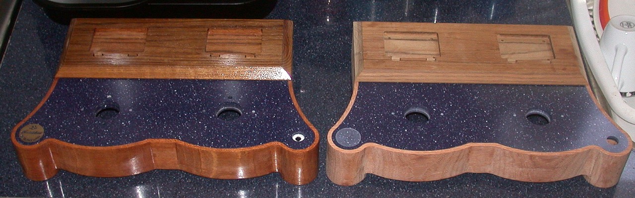

De "stenen" platen zijn keurig vercementeerd en perfect geslepen ondertussen en van een matzwarte finish voorzien:
De bovenzijde komt nu overeen met de bovenkant van de topcapjes.
Het begint nu al echt wat te lijken zo:
Volgende puntjes op de lijst: een onderkantje van geperforeerd aluminiumplaat (bij gebrek aan fijnmazig rvs-plaat in dat formaat) en een chique venstertje voor het display en de IR-sensor.
(de knop is tijdelijk geleend van een ander apparaat.. de uiteindelijke vorm wordt een afgeplatte kegel)
Kees
