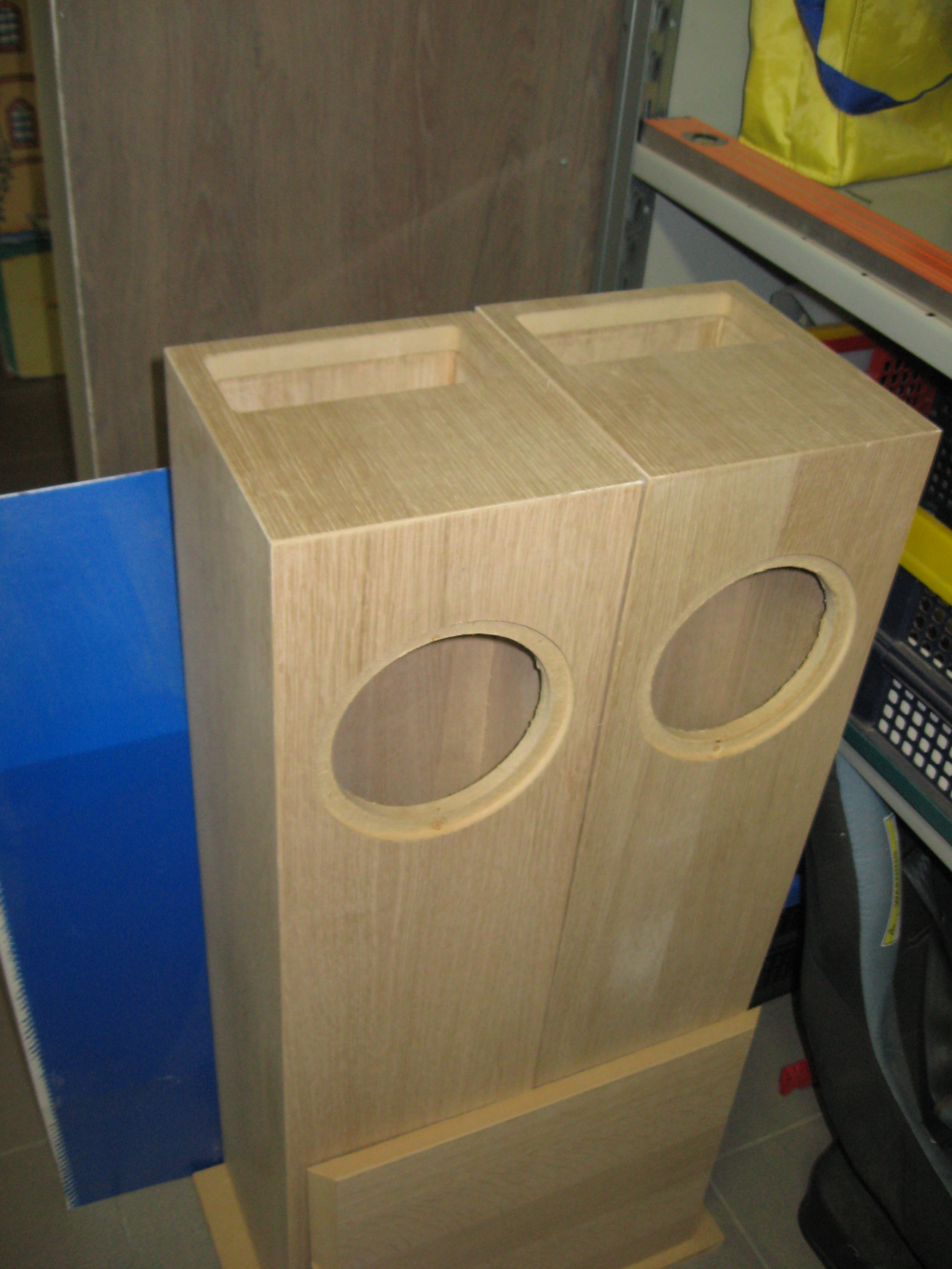

Ik weet het, deze foto staat nu tot vervelens toe op het forum, maar ik kan em zo lekker als voorbeeld gebruiken :oops:
Waar je tegen aan kijkt is eigenlijk de B-kant van de plaat. Behalve zeer mooie knoestvorming ook nog een "watering" in het hout

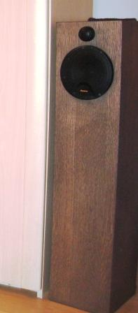

Ja, de B-kant van triplex is vaak mooi om te zien. Mooi afgelakt, blank of kleurlak, geeft het vaak een mooi effect. Ik had donkere Wengé-kleurlak op hobbytriplex en dat zag er goed uit.
