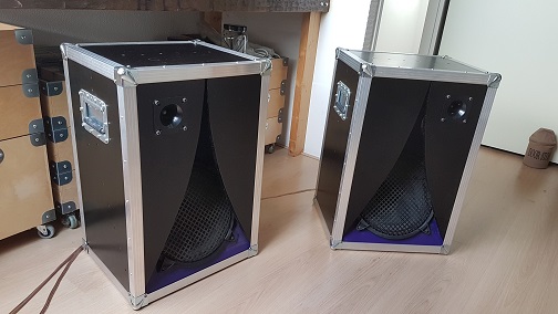

Als trotse eigenaar van een zelfgebouwd setje Karlson's heb ik altijd al eens een kleiner formaat hiervan willen bouwen, gewoon voor de gein.
Mijn originele set:

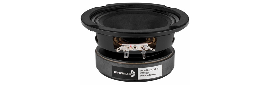

Door wat leeswerk in de topics heb ik gekozen voor de Dayton Audio PA130-8.
Met nog geen 35 euro per stuk en een hoop restmateriaal aan plaatwerk al in huis wordt dit een leuk en laagdrempelig projectje om me even 2 avondjes in de week achter Netflix weg te krijgen.
Homepage Dayton Audio
https://www.daytonaudio.com/product/73/ ... iver-8-ohm

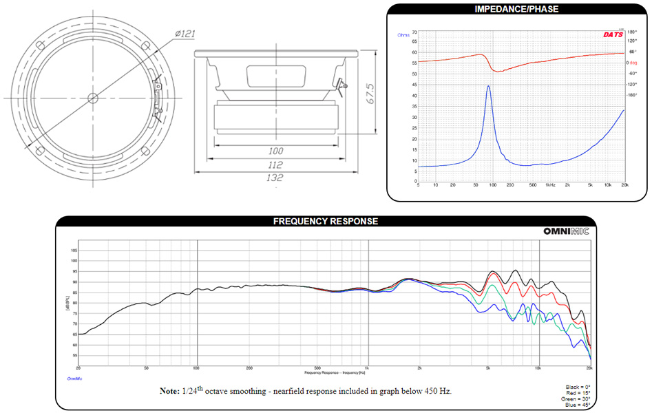

Metingen:
via https://www.audiophonics.fr/en/midrange ... 13706.html

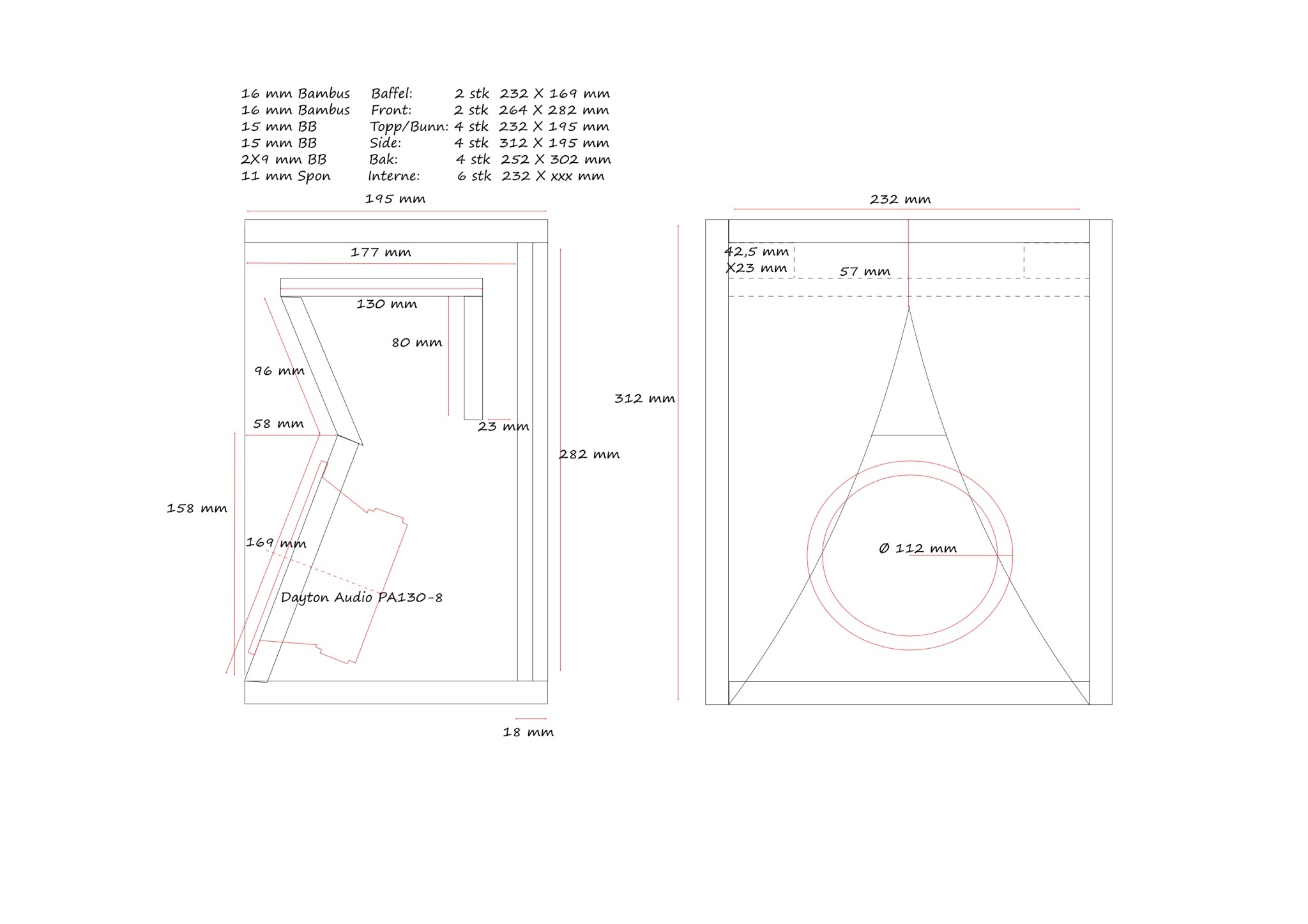

Bouwtekening:
Vooralsnog wordt het deze kast.

MechanicalAnimal schreef: wo 20 mei 2026, 9:45
Bouwtekening:
Dat heeft niets meer van doen met een Karlson kast. Dat is gewoon een BR kast met slotpoort en extra kleuring door zijreflecties van de zijkanten.

Pjotr schreef: wo 20 mei 2026, 9:57
Bouwtekening:
Toch meer een hoornreflex ala Picolino lijkt me?
Bouwtekening:
Hey Pjotr,
Goed dat je me even triggert, ik was er van uit gegaan dat ook deze kast wordt voorzien van de "Karlson-opening" maar dat deze ontbreken op de tekening..
Ik ben met 1 van de bouwers die met deze tekening gebouw heeft aan het mailen, let wel dat sommige posts daar ook al meer dan 10 jaar oud zijn. Hij gaat even een afmeting nameten voor mij (de inwendige breedte van de kast ontbreekt bijvoorbeeld) en dan ga ik hem even vragen of hij even een foto kan maken meteen.

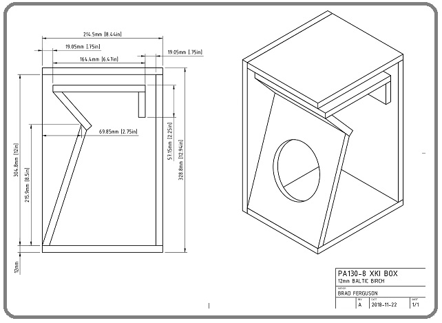

Mocht het inderdaad zo zijn dat dit "slechts"een BR kast is dan heb ik altijd deze versie nog: :mrgreen:

Als BR kast kun je hem gewoon met WinISD dimensioneren a.d.h. van de speakerparameters. Lijkt mij zinniger. Of je dan nog een knik in het front maakt??? Zou ik eerder het hele front schuin zetten.

@Pjotr:
Mochten de karakteristieke vleugels van de Karlson kast niet in dat ontwerp zitten dan pak ik die andere kast, mijn oog wil ook wat :wink:
Ik kan die BR-kast er dan nog wel naast maken, allicht is dat dan toch een leuk stapje om eens met dat WInISD te klooien en ik kan ze dan eens AB-en.

Punt is dat die "gordijntjes" niets bijdragen aan de BR eigenschappen van de Karlson, zoals Tom al uitvoerig heeft besproken. Hooguit wat aan de BR afstemming (poort wordt wat langer met een wat lagere Q). De gordijntjes doen alleen wat met de spreiding van midden en hoog vanaf het front van de speakerunit.

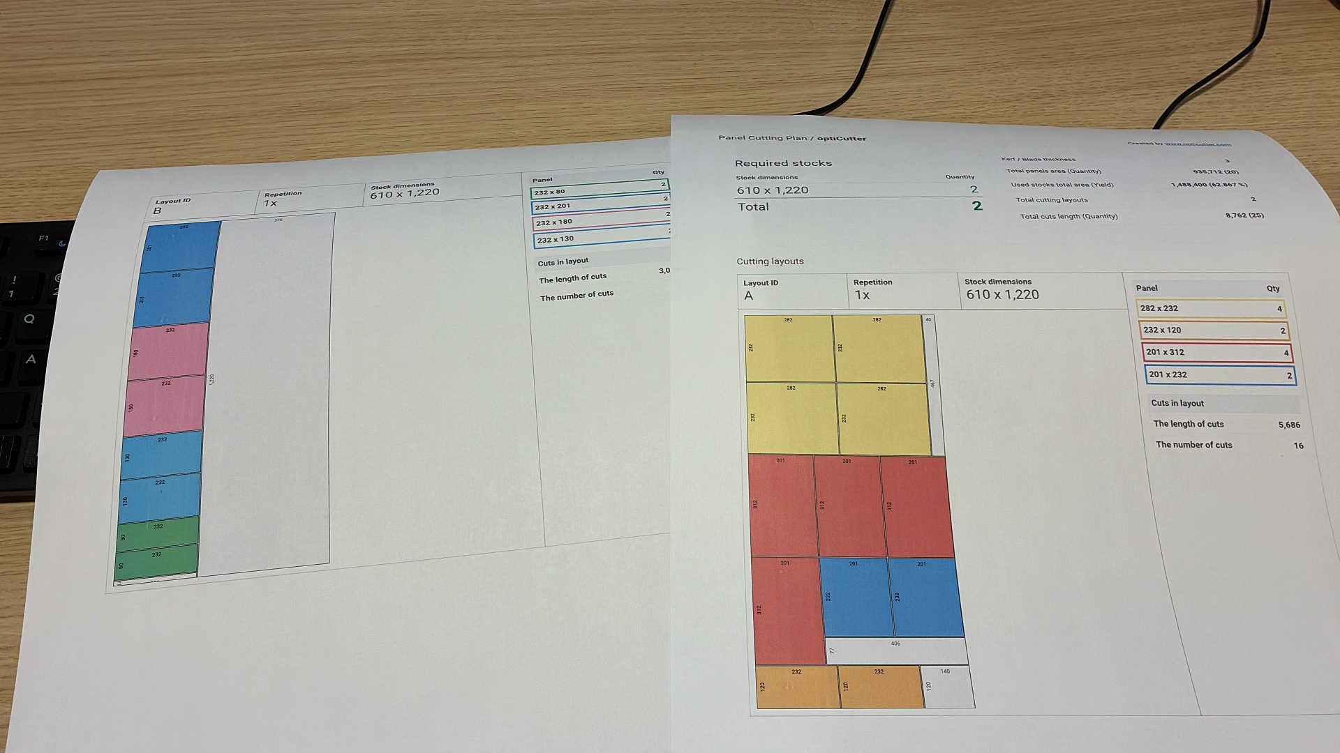

Zaagplannetje met het gratis programma Opticutter.
https://www.opticutter.com/cut-list-optimizer
Nu hopen dat mijn invalzaag snel terug komt van reparatie, paar weekjes terug in een onbewaakt ogenblik van de werkbank gevallen. Was niet goed aan het opletten en toen kukelde die er zo vanaf :-# Hopelijk zaterdag ophalen bi Baptist.
Ben niet zo'n fan van die grote platen op mijn zaagtafel, ik zaag meestal alles even ruw voor.
