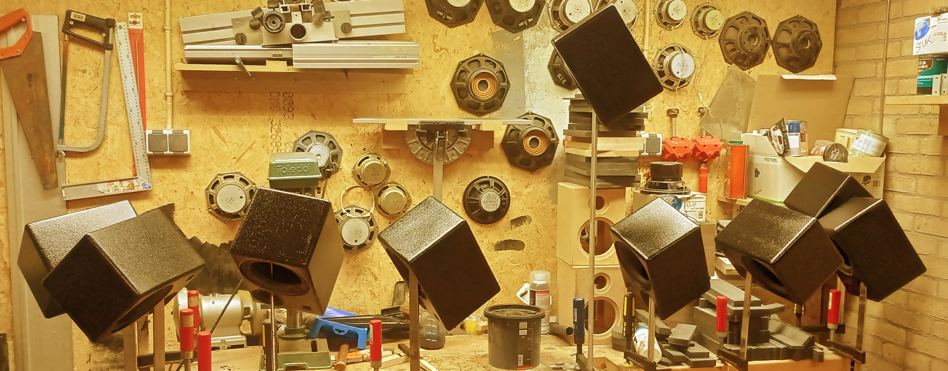

Geweldig spul dat Warnex.
Berichten: 8132
Re: Little/One MFB
Mooi plaatje zo, lijkt wel productie werk
Berichten: 36773
Re: Little/One MFB
Nieuw concept: Floating MFB :rock:
Binnenkort ook maar eens een busje Warnex aanschaffen. Is dat een beetje goed te doen met de roller? Of moet je het echt spuiten.
OWC
Berichten: 3854
Re: Little/One MFB
Bericht door OWC »
Je kunt Warnex prima rollen met een structuurroller.
Beste is om eerste laag te verdunnen.
Gebruik trouwens geen grondverf.
Ondanks dat ze zeggen dat het op waterbasis is, zit er duidelijk meer. Ik heb in het verleden heel project moeten weggooien ivm scheuren door een of andere chemische reactie.

Ik rol het met een schuimroller, wel goed uitrollen anders krijg je belletjes. Een inderdaad geen primer gebruiken, het dekt uit zichzelf al voldoende.

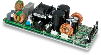

Chris is er ook nog vordering in de insteek print voor de minidsp plate amps? Ik heb er nu zelf 2 liggen en ik zie weinig mogelijkheid voor een uitbreidingsbord?

Ik ben er nog niet aan toe gekomen, te druk met Little/One's en Grown/Up's en deze modulen omdat mijn wens om MFB in de auto toe te passen alsmaar groter wordt 8) :
Maar ik heb hier binnenkort een Pascal liggen met een vergelijkbare vraag en hoop dan iets universeels te kunnen fabrieken wat ook in de minidsp / icepower modulen toepasbaar is.

wat t met de ICE-Power modules iets complexer maakt, is dat deze brugbaar zijn, en de pwr-ice plate amps dat via de software instellen.

Ik ben er nog niet aan toe gekomen, te druk met Little/One's en Grown/Up's en deze modulen omdat mijn wens om MFB in de auto toe te passen alsmaar groter wordt 8) :BH2D.0.2019.0.png
Is dat een eigen bouwsel?
Ik weet niet hoeveel vermogen en performance het moet hebben, maar dat zien niet de beste spoeltjes.
(voor een versterker dan)
Ik hoop dat er op de dsp pcb ergens een pootje zit wat ik kan gebruiken, anders een jumpertje.
Yup
Niet veel, maximaal een watt of 30 met 8 ohm drivers. Spoeltjes zijn prima voor in mijn auto, ontwerp heeft ook keramische C's in het uitgangs filter dus allemaal geen haute cuisine maar voor het doel ruimschoots voldoende. En lekker klein zodat het hoedenplankje een plankje kan blijven. Eerste testjes in mijn Aygo waren zwaar bevredigend, de roommode in zo'n hokje (cabinmode ?) maken ook dat ik de F3 op 50hz heb moeten zetten anders overheerst het laag nogal.

Oh, ok, dat valt dan wel mee inderdaad.
Ik zie heel veel 50-100W bordjes voorbij komen met de verkeerde spoelen (het merendeel eigenlijk)
Niks mis met ceramische Ctjes, zeker NP0 zijn net zo goed als een film.

ik denk (moet t nog nameten) dat ze een pin op de ice power module laag trekken, die is daarvoor dat de timing exact gelijk wordt voor de 2 kanten. en dan de ingang geïnverteerd op t andere kanaal.
