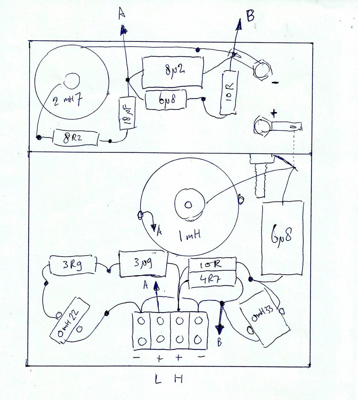

Ik heb nog een plaatje liggen ( in BIC formaat :mrgreen: ) met de layout van het filter op het plankje cq luikje. Dat heb ik even gescand.
Filter:
Layout:
Het smalle stuk staat in een hoek van 90° met het grotere vlak. De + aansluiting is dus 2 keer getekend. De positie van de spoelen is zo dat de magnetische velden elkaar zo min mogelijk beïnvloeden. De onderdelen zijn vastgezet met wat smeltlijm en eventueel een ty-rap. Let op dat je de onderdelen op het smalle deel zodanig plaatst dat het luikje nog in je kast past,

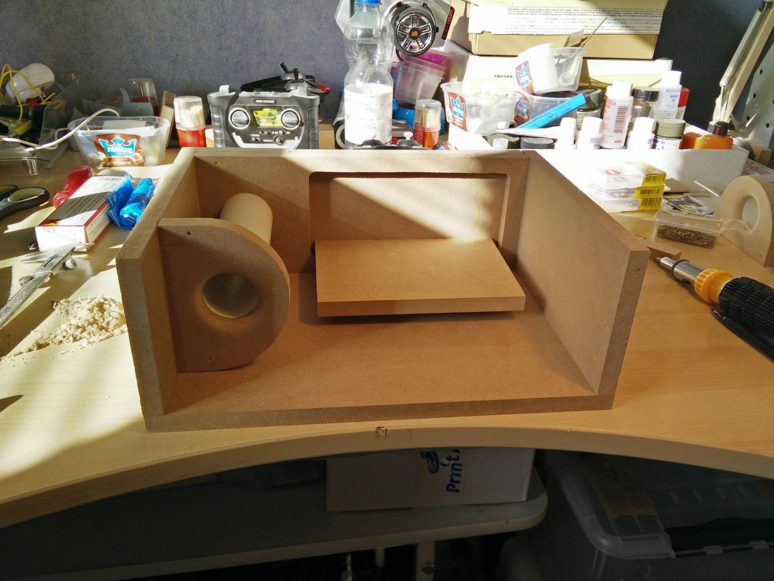

Van het weekend een deel van 1 van de speakerkastjes in elkaar geschroefd.
Eerst voorboren met 2,5 mm en dan een schroefje er in van 3 bij 25. Met minder voorboren ging het MDF al splijten.
Dus misschien is daarom multiplex beter, gaat op zich prima maar moet wel met beleid.
Nu kom ik wel met een dingetje, het filter laatje zou vastgeschroefd moeten worden met 6 schroeven.
Aangezien MDF dus vrij zacht is, en ik niet veel ruimte heb om in het midden een schroef te zetten,
die ook nog los moet kunnen denk ik erover om hier inslagmoertjes voor te gebruiken.

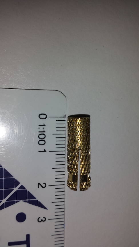

Voor jouw schroefprobleem zou je eens in dit draadje kunnen kijken:
http://forum.zelfbouwaudio.nl/viewtopic ... 1&start=25
De posts rond 1/11/2010 tonen een aantal opties om met boutjes aan de slag te kunnen gaan.
Die van hrscharft (messingbusje dat wordt ingelijmd) ga ik zelf toepassen. Zijn (vanaf M4) zo in de bouwmarkt te krijgen.

Deze busjes lijken me niet heel erg geschikt, omdat ze zich bij het indraaien van de moer aan het einde gaan uitzetten/vastzetten.
Maar iets soortgelijks zonder dat het zich uitzet in het hout lijkt mij prima.
Re: Copying The Inimini
Dan zou ik eerder voor een inslagmoer(tje) kiezen, dan een messing plug.
Die zijn meer voor in beton en metselwerk bedoeld.

De lipjes zijn er eventueel wel af te breken. Je houdt dan een schroefdraad/busje van ca 5mm over.
Maar inslagmoeren zijn voor dit soort dingen veel beter, daarmee kan je het achterpaneel echt goed luchtdicht draaien.
Maar inslagmoeren zijn voor dit soort dingen veel beter, daarmee kan je het achterpaneel echt goed luchtdicht draaien.....
Na verwijderen van lipjes blijft bus met schroefdraad van 15 mm lengte over. Door de grove karteling rondom zijn de busjes goed vast te lijmen.
Maar als je voldoende vlees hebt, zijn inslagmoeren wel zo goed en simpel.

:think: dat kan niet. De messingplug zelf is ca. 15mm lang voor m4 en de lipjes bestrijken 2/3 daarvan. Zie ook de foto hierboven.

Mijn messingplug M5 is 20 mm lang en het gedeelte waarin schroefdraad rechtdoor loopt is ca. 15 mm lang. Het gedeelte van de lipjes, dat binnenin konisch loopt en er dus af moet, is ca. 5 mm lang.
