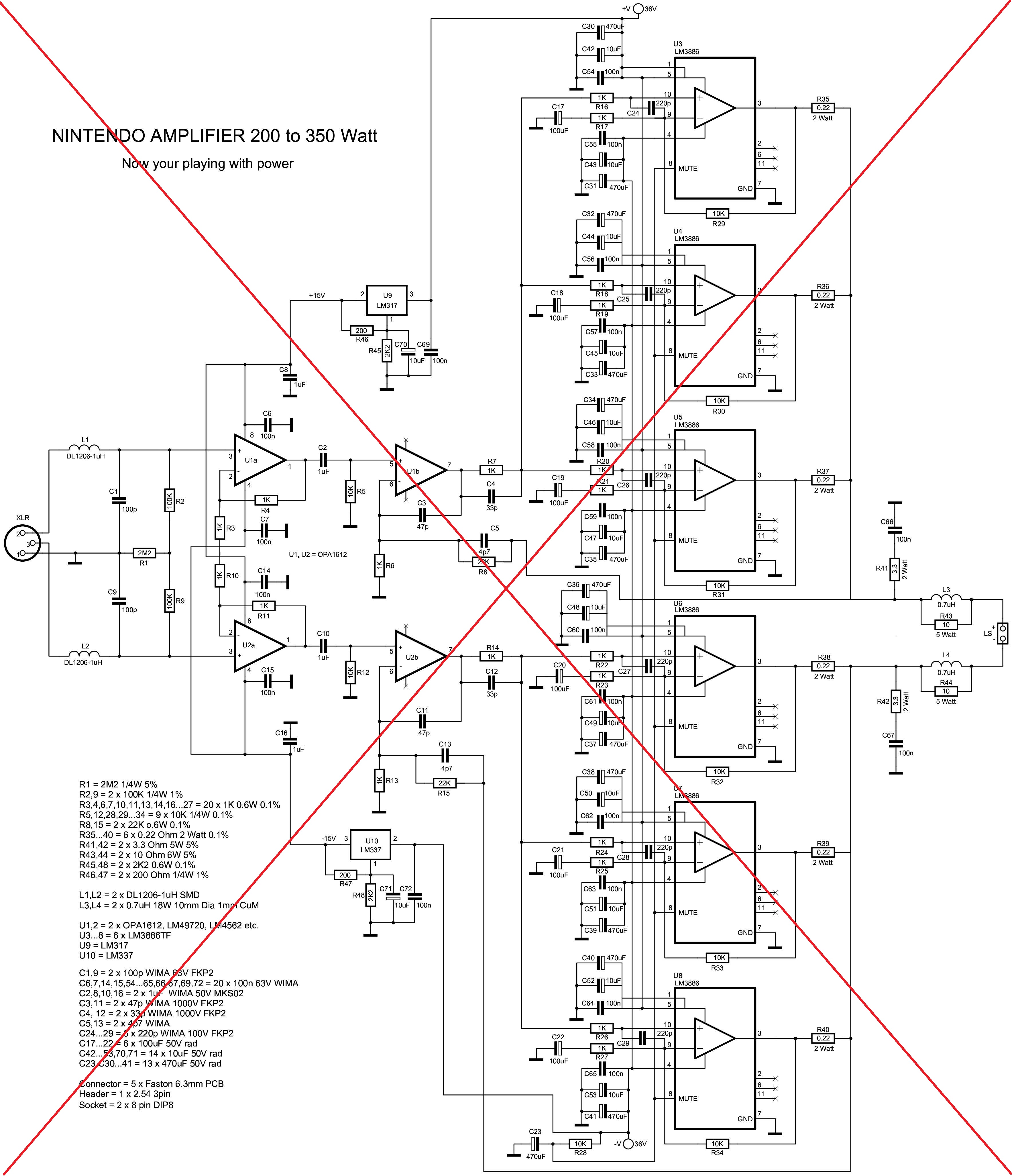

Zelf heb ik ook al wat op papier gezet, is dit misschien een goed begin punt?

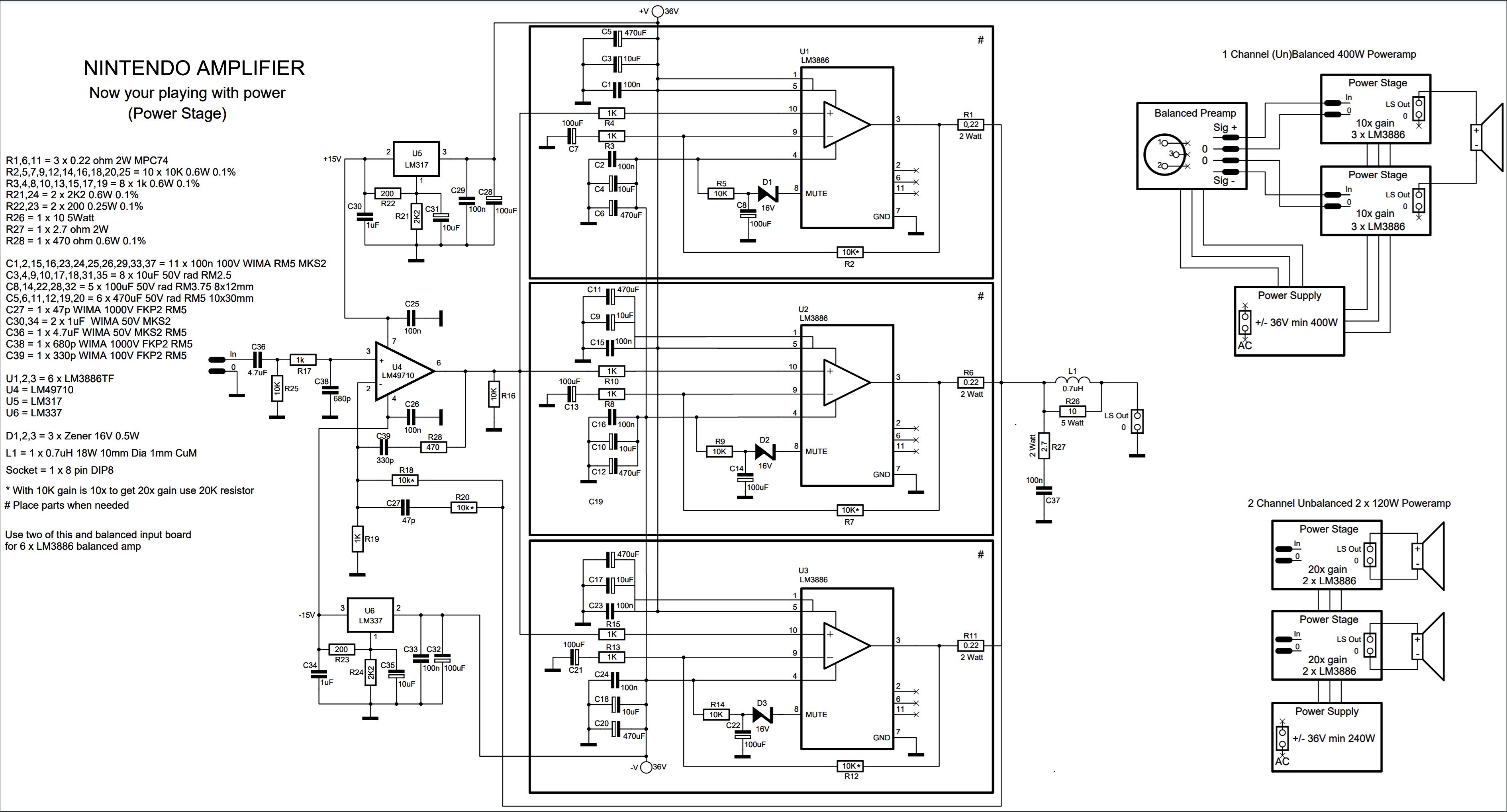

# # # # 27-8-2024 Update # # # #
Bovenstaand schema gebouwd en getest. Het was een grote oscillator waar menig zendamateur blij mee zal zijn.
Maar terug naar de tekentafel. Verder het ontwerp modulair gemaakt zodat er verschillende versies kunnen worden gemaakt.
Van 1/2 kanaal 65W met 1 x LM3886 tot gebalanceerd 400W met 6 x LM3886.
Het resultaat van poging 2.
Zie bericht 10

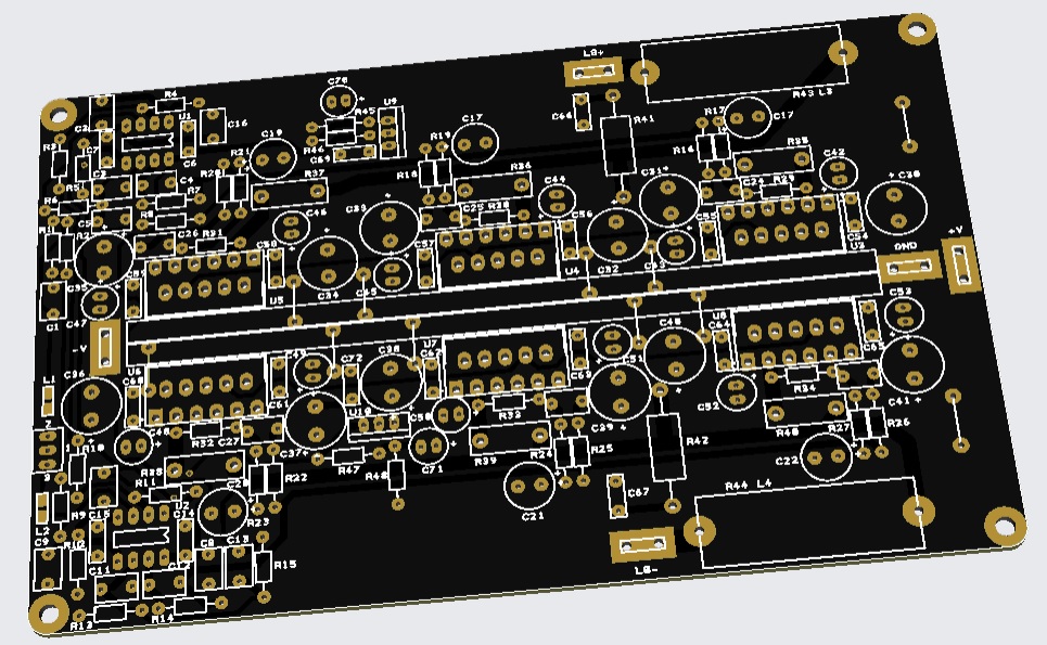

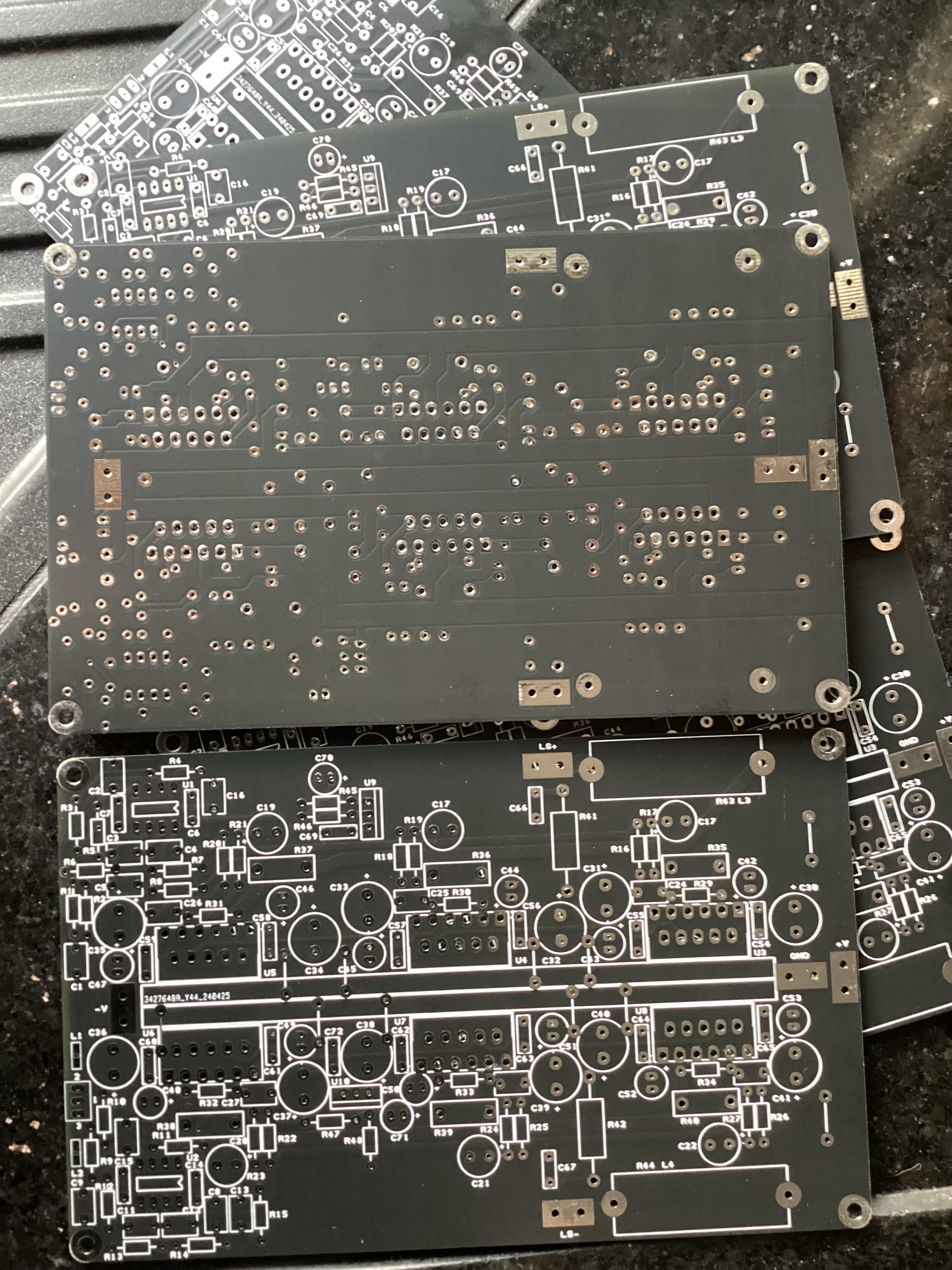

Vandaag print ontwerp(100mm x 160mm, dubbelzijdig) voltooid en besteld. Nu twee weken wachten.
Voor de voeding ga ik een Connex SMPS300RE +/- 36V gebruiken( 1 kanaal).

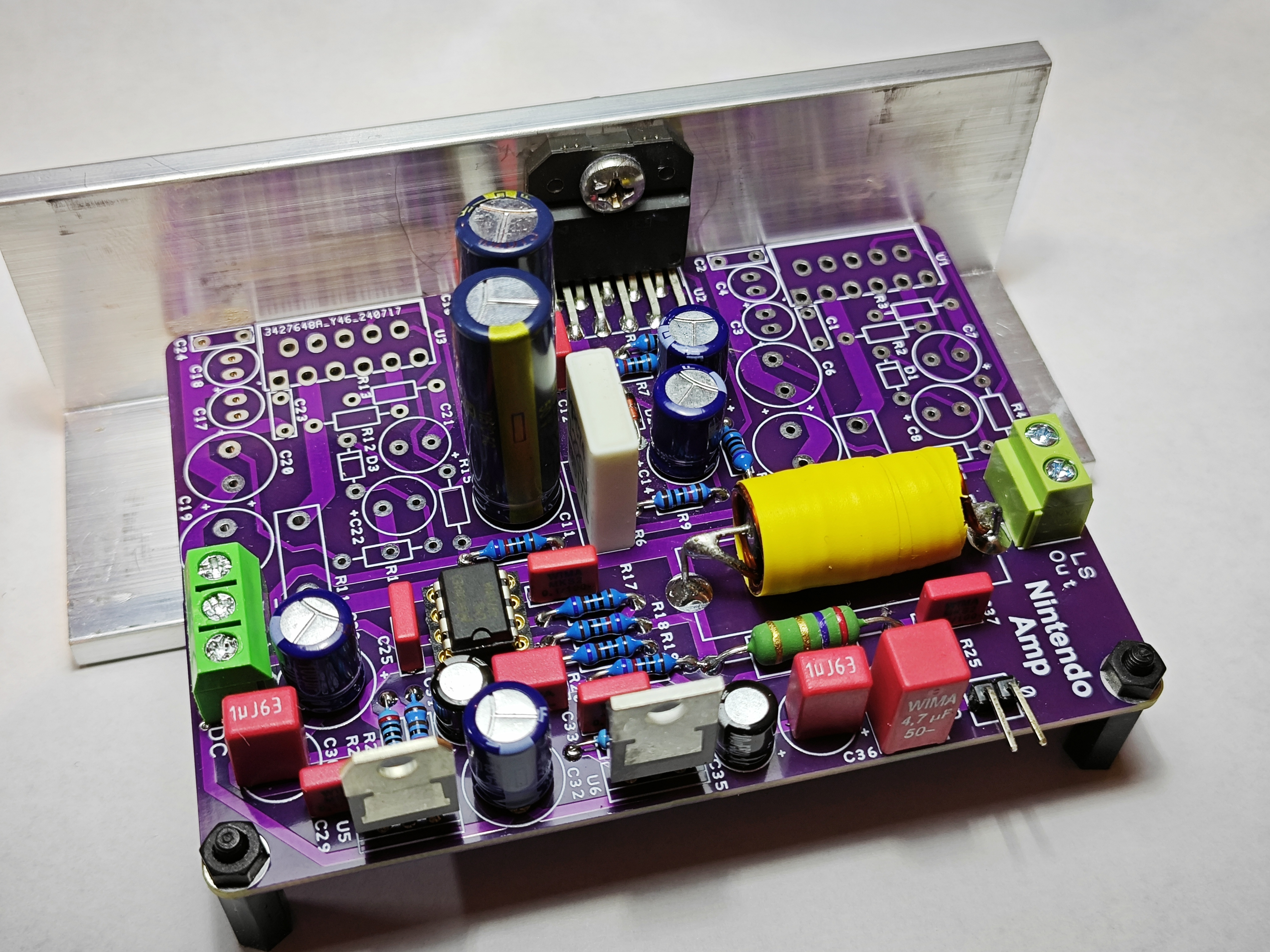

Printen(100 x 160mm) zijn binnen, nu nog wachten op de onderdelen van Reichelt.
Onderdelen binnen en gemonteerd.
RC voor mute circuit vergeten op de print :oops:
Deze aan het pcb ontwerp toegevoegd.

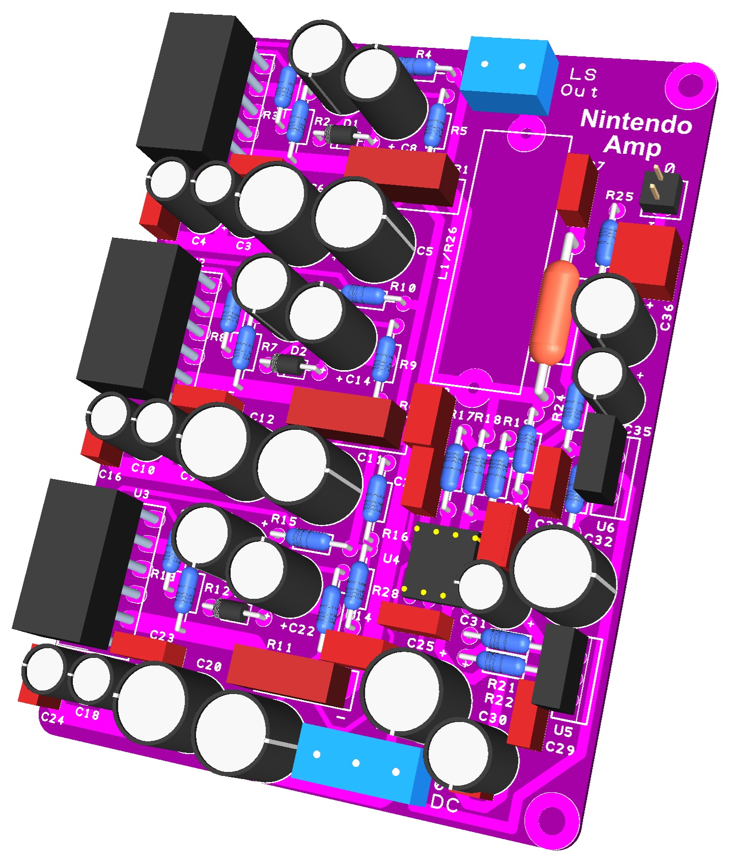

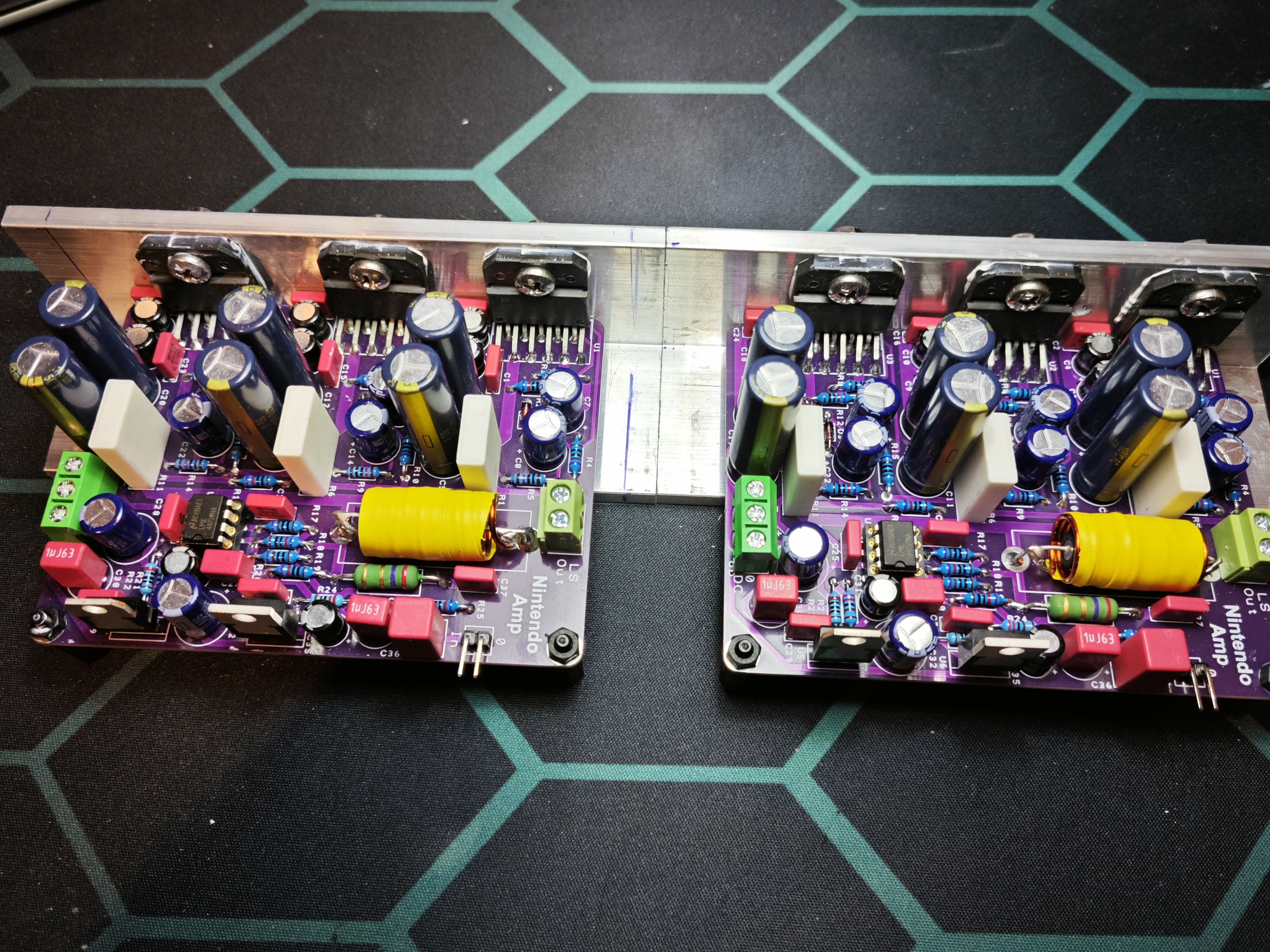

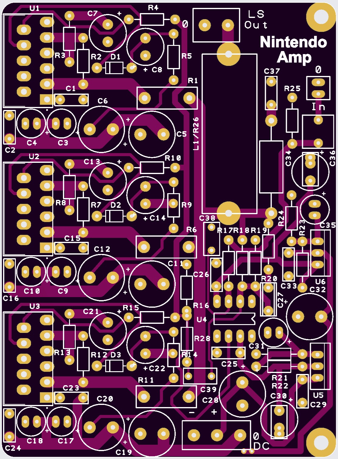

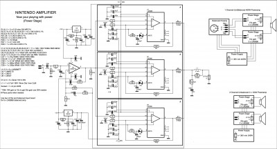

Bericht 1 bijgewerkt.
Voorgaande was geen succes, 1 grote oscillator.

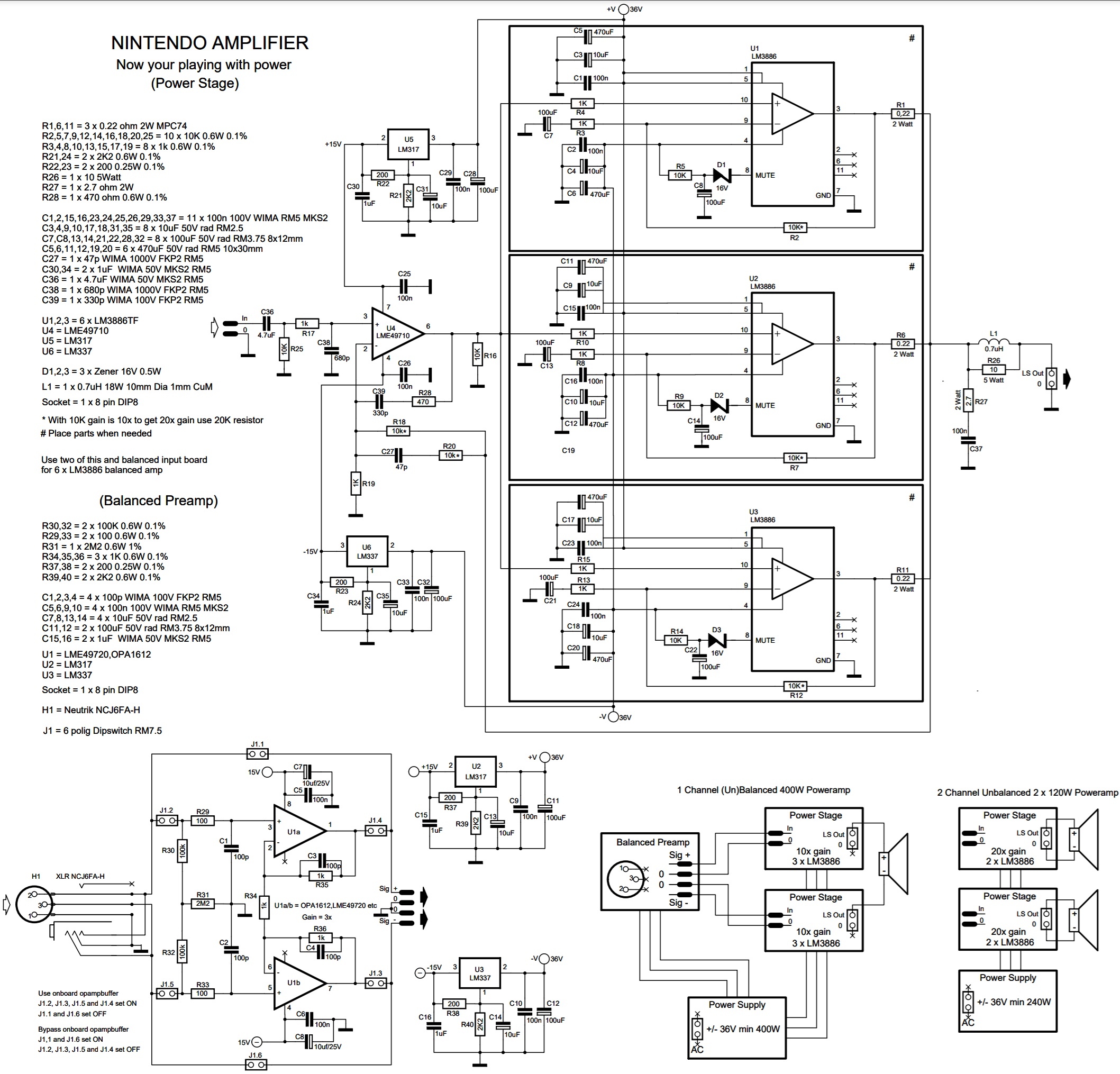

Na wat experimenteren een meer modulair ontwerp gemaakt.
Dit ontwerp geeft de mogelijkheid om 1 kanaal 65W 1 x lm3886 tot 1 kanaal 400W 6 x 3886 te bouwen.
Ik zelf zal twee keer mono gebalanceerde ingang 400W(6 x LM3886) versie bouwen.
En een stereo 2 x 120W(2 x 2 LM3886) ongebalanceerde versie bouwen.
Het Schema
De bijlage Schematic Nintendo Power Stage.jpg is niet meer beschikbaar
De Power Stage Print

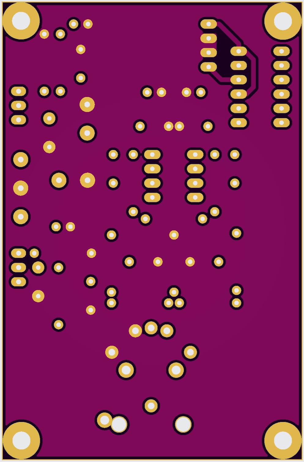

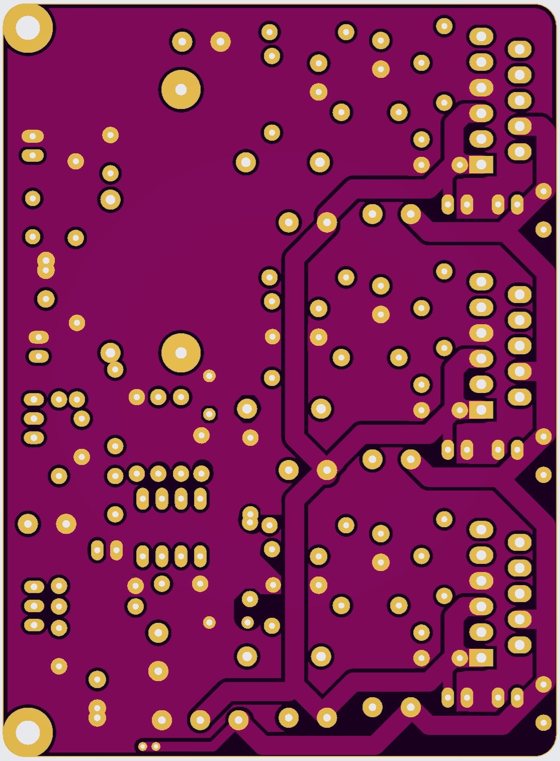

Deze dubbelzijdige print is 100 x 73mm groot.
Schematic Nintendo Power Stage.pdf
(645.76 KiB) 38 keer gedownload
Ik heb deze besteld met de gerber files in de bijlages bij JLCPCB.
De Bouw

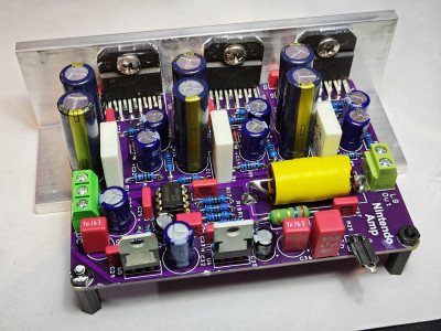

Onderdelen zijn allen draadonderdelen, gekocht bij Reichelt.

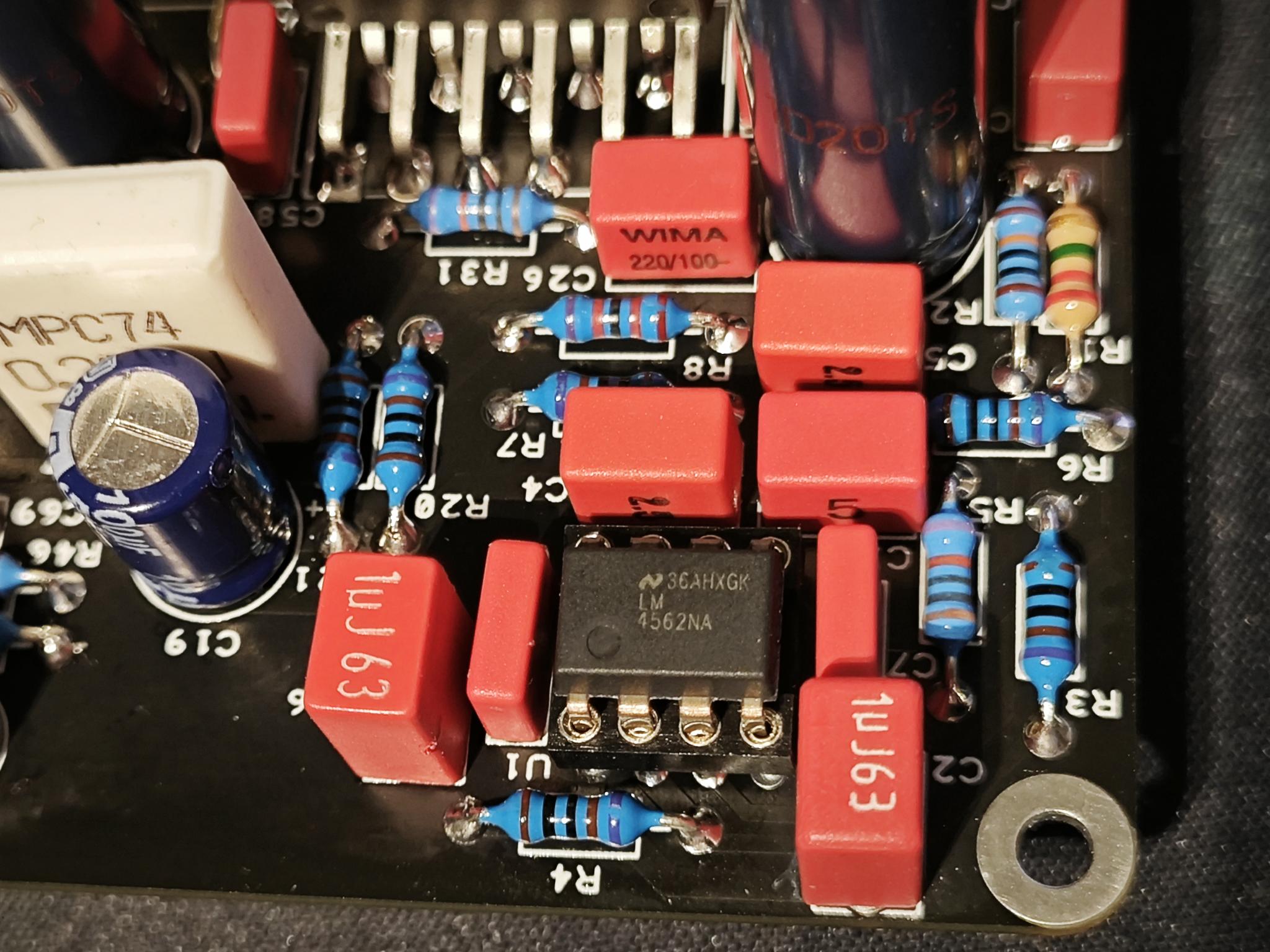

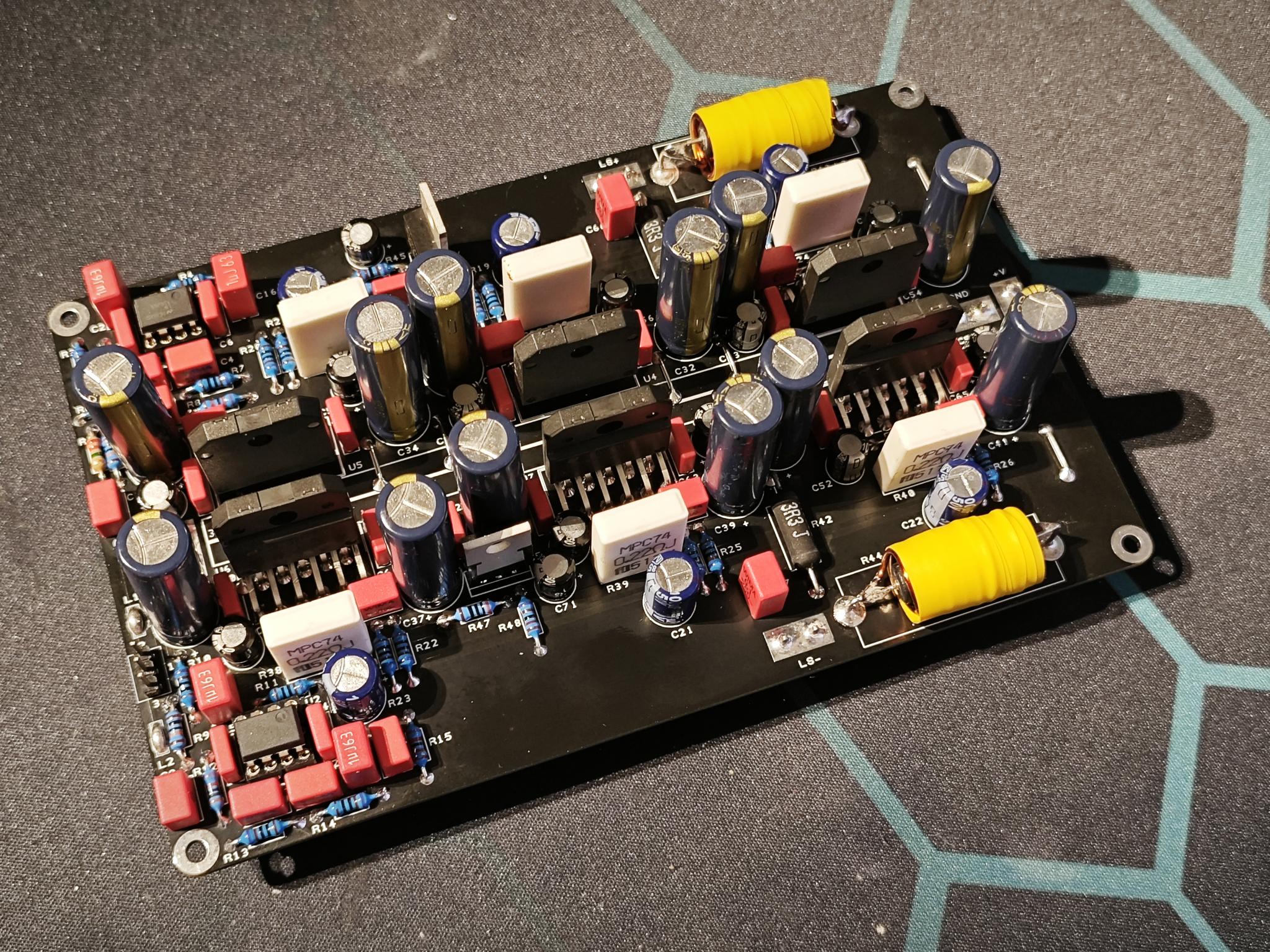

Eerst 1 Power Stage PCB met 1 x LM3886 gebouwd en getest.
Nu met 2 x LM3886 en getest.
En met 3 x LM3886.
Gelukkig werkt deze stabiel, geen oscillaties meer.
Deze print is maar de helft van de Power Stage dus nu de tweede bouwen.
Verder ben ik een XLR/TRS/RCA ingangsprint nodig, wordt vervolgt.

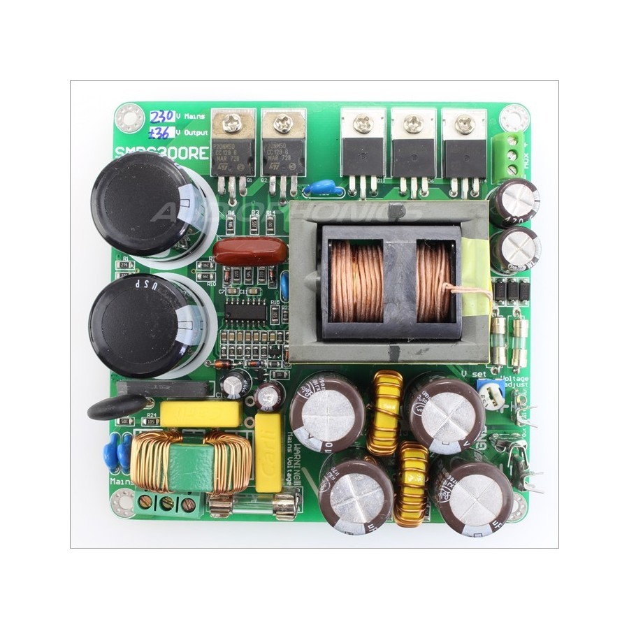

Tweede print is ook klaar en getest.
Bij audiophonics onderstaande smps besteld om te testen.
Het is een LLC resonant converter.
SMPS300R.pdf
(303.94 KiB) 116 keer gedownload
Verder behuizing met koelribben via Amazon gekocht.

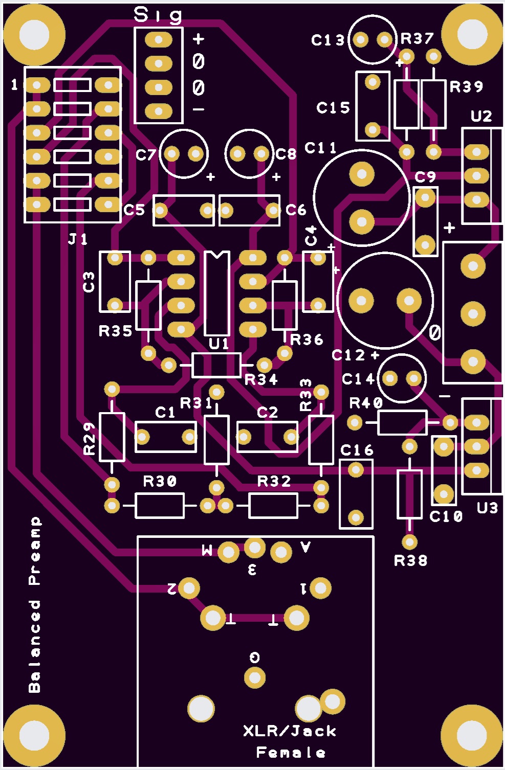

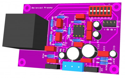

Schema update met preamp.
Schematic Nintende Power Stage and Preamp 2.pdf
(691.8 KiB) 29 keer gedownload
Nu even wachten op de printen.

Zeker leuk project! Één puntje: met R12=10k is de gain 11x, niet 10x. Je zou nog kunnen overwegen om een "klever klipper" toe te voegen naar Bob Cordell. Vooral het negatief clippen van de LM3886 is onprettig. In ieder geval op mijn scoop.
Tjerk
Berichten: 36774
Re: Nintendo versterker 6 x LM3886
Klopt, en al helemaal als je parallel gaat zetten. Kwestie ook van goed HF-ontkoppelen met 100nF C0G direct op de V+ en V- pinnen van de de LM. In dat verband is een versterking van 10x ook op het randje. 20x is beter.
RonnyB
Berichten: 228
Lid geworden op: za 03 feb 2024, 20:06
Bericht door RonnyB »
Ik had begrepen dat ruis en vervorming bij een lage gain het laagste was. Vandaar die 10(11x) gain(behoord de LM3886 stabiel te werken).
En de balanceerde uitgangen van mijn voorversterker zijn 8Vrms dus dat levert meer dan voldoende uitgangssignaal op.
21x gain is voor ongebalanceerde signalen passend of zoals bij dit ontwerp, 11x gain op de poweramp en een ruis/vervormings arme preamp voor de rest(3x) van de versterking.
Ontkoppel condensatoren zitten dicht bij de LM3886. Frequentie spectrum tot 100Mhz laat geen oscillaties zien.

Vanavond DC offset gemeten en beide printen meten -0.005V. Dus gebrugd kleiner dan 1mV.
Smps (300W, 4A) blijkt veel te klein, ben een SMPS nodig die ongeveer 10A bij tussen de +/-30V en 36V kan leveren.
Hopelijk past dit allemaal nog in de behuizing die ik besteld heb.

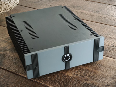

Geïnspireerd door Democles zijn gitaarversterker, in art deco stijl.
Behuizing van Amazon, spuitbus RAL7012 mat en een 3D printer.

Locatie: Amsterdam West
Bericht door Regenpak »
Dat werkt wel maar dat is niet slim (als in Klever Klipper). Het clip level heeft nu geen relatie met de beschikbare voedingsspanning. En is misschien zellufs veel te laag. Of te hoog en dan werkt het niet.
Tjerk
Berichten: 36774
Dat gaat zeker niet werken in deze opzet! B.t.w. de LM3886 clipt zoals ie clipt. Daar kun je gewoon niks aan veranderen op een simpele manier. Ding is nooit ontworpen om parallel te zetten.
RonnyB
Berichten: 228
Bedankt voor jullie input.
Dus als ik wil doen aan een clip beveiliging dan moet het voor de lm3886 gebeuren, zoals de klever klipper.
Eerst maar testen of ik het nodig ben. Normaal heb ik aan 20watt meer dan genoeg.
Berichten: 36774
Idd op de scoop kijken hoe het uitpakt. Hier heb ik aan 1 LM chip per kanaal genoeg voor monitor speakers.
RonnyB
Berichten: 228
Mijn doel met dit ontwerp om een versterker te bouwen met lagere ruis en vervorming als mijn huidige purify 1et400a zonder ingangsbuffer. En dat het een analoge versterker is(class A of AB). Class D kan ik nog steeds niet de hele dag naar luisteren.
Mijn analoge luisterset Platenspeler, passieve volume regeling, buizenversterker kan ik de hele dag naar luisteren ondanks de tekortkomingen in lage tonen controle en relatieve hogere vervorming.
