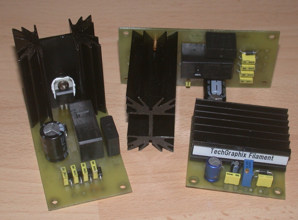

Gisteren de printjes van Nils ontvangen, Nils bedankt!!
Meteen de componentjes er op en uittesten...
Alles werkt naar behoren gelukkig, dus inbouwen in de voedingkast en het kleine printje in de versterker zelf.

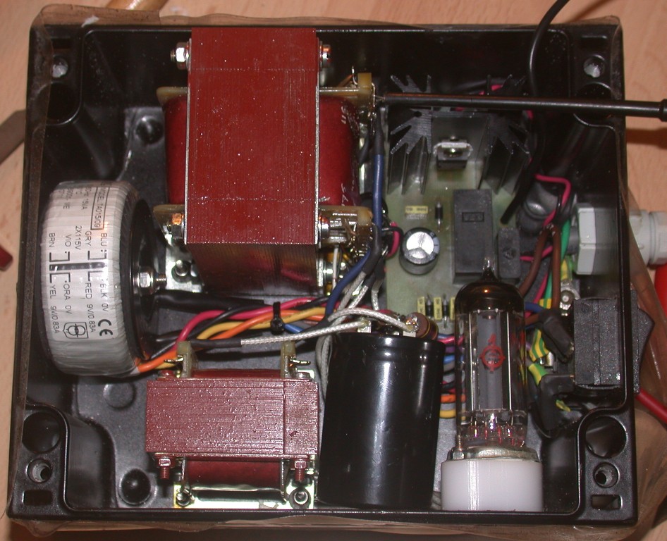

De voeding is toch een behoorlijk vol bakje geworden zo..
De versterker zelf trouwens ook best wel..
Nu alles werkt nog even de kabeltjes mooi bundelen en de elco in de voeding vastzetten.. En dan voorzichtig de buisjes er in.... kijken of het ook echt werkt..

eeeeuuuhhh, hum, op de middelste foto zie ik een scheef zittende elco...
dat geeft vast een kronkel in de weergave.... :twisted:
:lol:
Berichten: 33830
dat is waarschijnlijk zo bedoelt Sietse, om de fase draaing veroorzaakt door die elko weer terug te draaien :lol:
dat geeft vast een
ik schreef nog wel:
Maar hij zit nu ondertussen wel recht en vast..

ok, ok, de jurie zal z'n oordeel herzien.. 8)

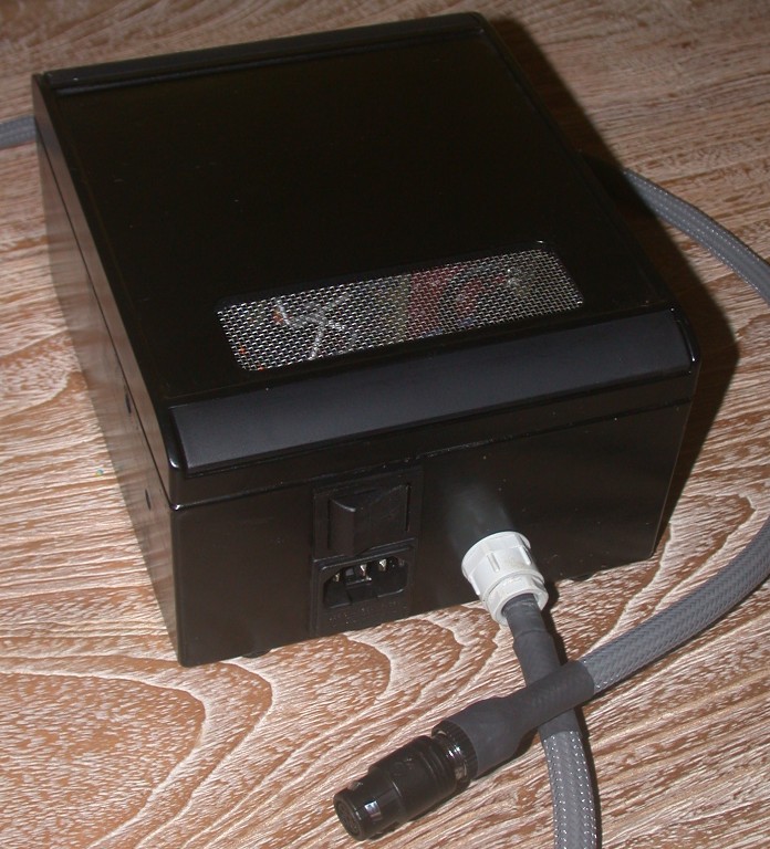

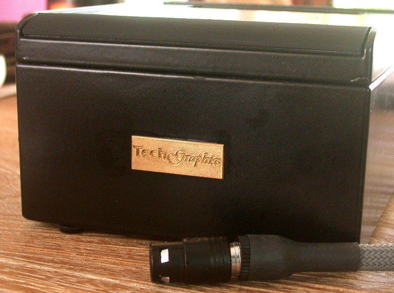

De voeding geheel klaar, met RVS roostertje aan de bovenkant en een naamplaat op de voorzijde..

Mooi geworden. =D> =D>

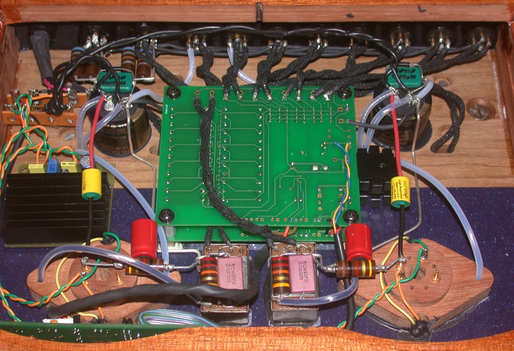

Hij staat ondertussen al een paar uurtjes een koptelefoontje aan te sturen zonder problemen met als bronnetje een iPod.
Klinkt best zo..
Fototjes:
Achter het venstertje gloeit een buisje..
En zo moet hij er uit gaan zien...

Die wit/grijze kabeldoorvoer komt toch niet uit de Gamma oid? Want daar lijkt die wel erg hard op... dat is toch niets permanents hé?
Volgens mij ga je daar nog een mooi audiofiel houten doorvoer/klemmetje voor maken... heb je vast nog wel een ideetje voor in je mouw zitten ;)

Nee, die grijze kunststof wartels blijven.. Ik heb al eens vrij nare ervaringen gehad met die metalen dingen.. Er loopt wel hoogspanning door dat touwtje, en het kastje zelf is ook van metaal.

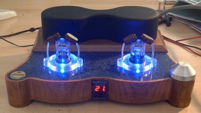

Nog een fototje voor de buisjes liefhebbers:
Een leuk, goed klinkend setje zo bij elkaar:
Kees
ik ben nie zo zot van buiskes, maar hier worde kik toch effekes stil van zie.
Knap bedacht en mooi uitgevoerd Kees! =D>
