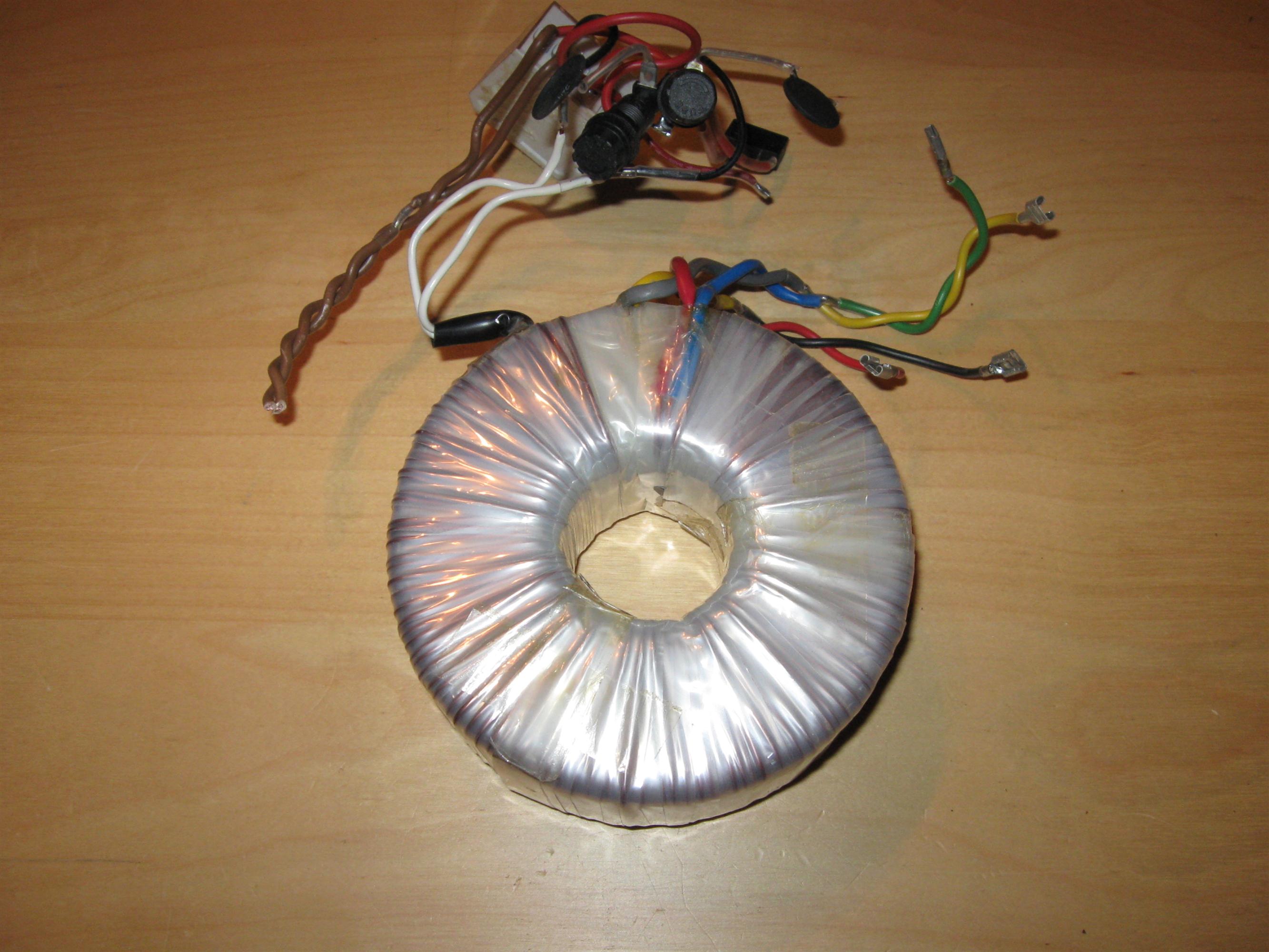

En dan kom je dit op je pad tegen...Mijn god wat een monster...en wat ziet het er uit...
Maar toch "love at first sight" wat mij betreft...
Hij werd mij aangeboden door Aatv voor de spreekwoordelijke appel en 'n ei, hij had hemzelf ook voor 3 keer niks van een ander forumlid overgenomen.
Mijn eerste reactie tegen Aatv was of hij hem soms van de trap had laten vallen...dat bleek dus niet zo te zijn.

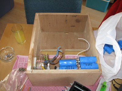

Helaas kon ik hem niet in zijn geheel vervoeren, omdat door het eerdere vervoer en opslag de lijm(?) waarmee de versterker-kast mee in elkaar was gezet begon los te laten.
Dit was al aan mij bekend gemaakt door Aat en daarom had ik een grote kunstoffen bak meegenomen om de versterker ter plaatse te demonteren.

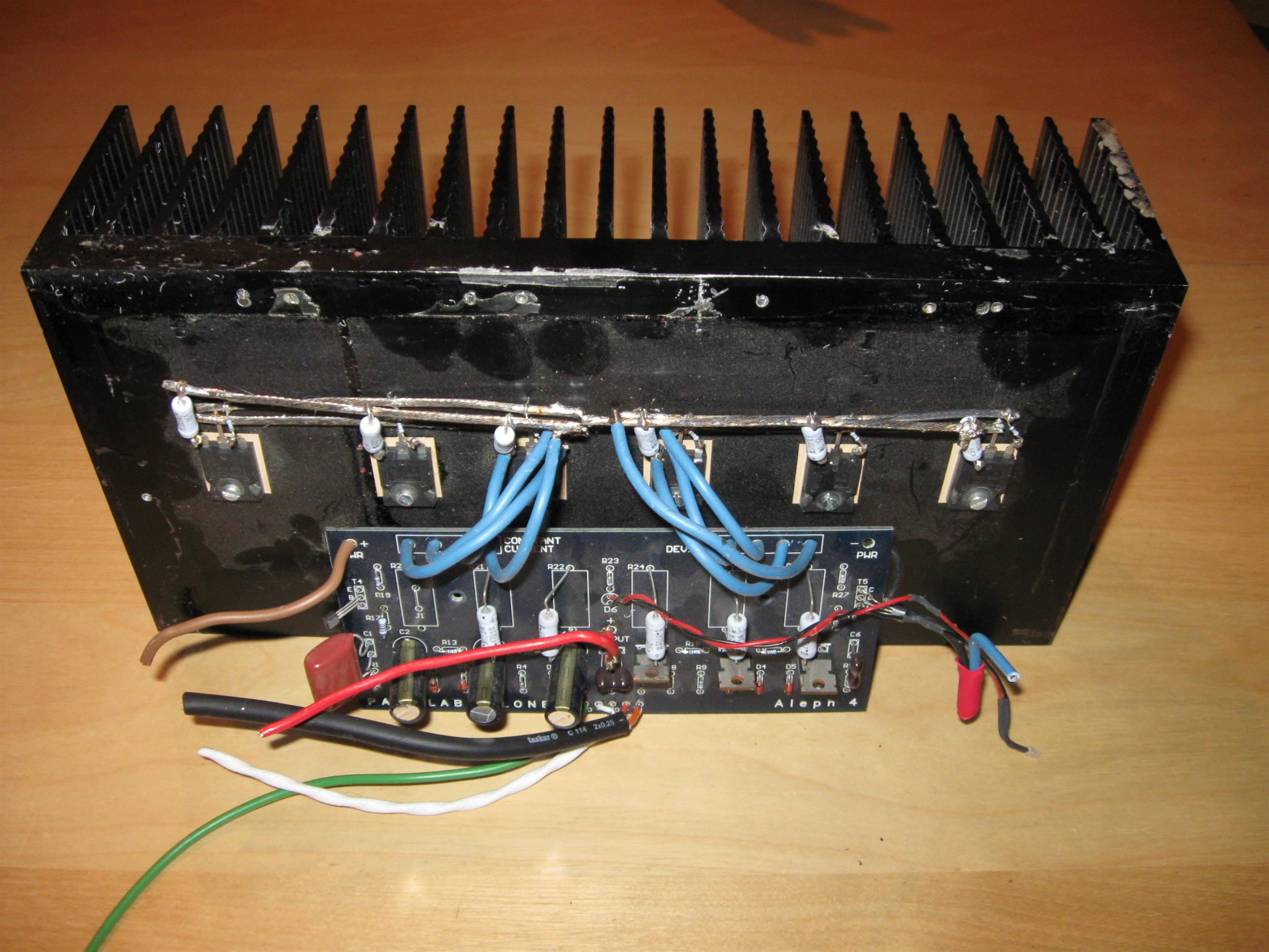

Ik vermoed dat de oorspronkelijke bouwer zich een beetje op het mechanische werk had verkeken.

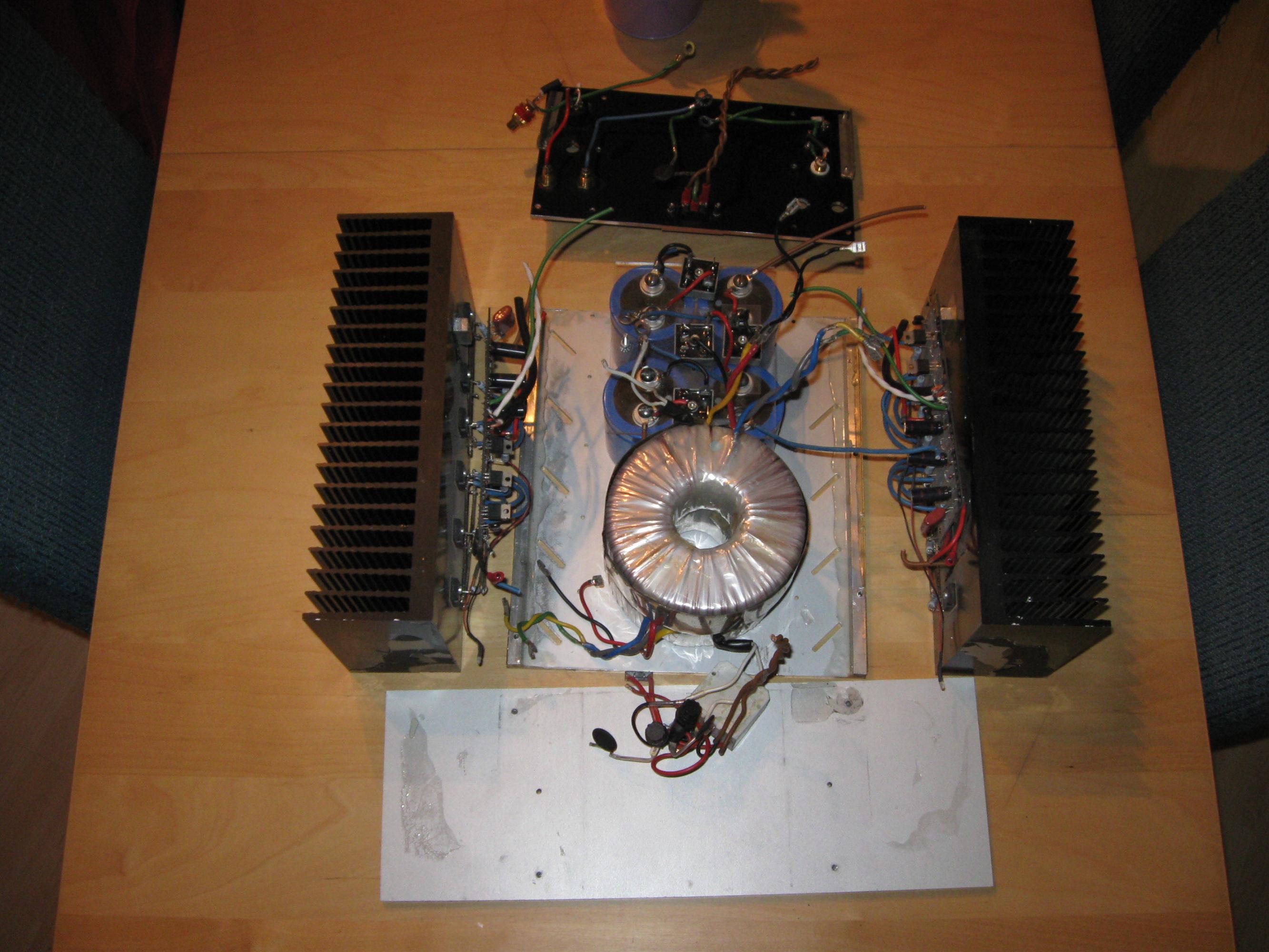

Maar daarover genoeg, deze wolf in schaapskleren schreeuwt gewoonweg om een complete rebuild teneinde de sterren van de hemel te kunnen spelen...
Nu is het niet iets waar ik echt op zat te wachten, Ik heb nu een prachtige John Linsley Hood Klasse A versterker waar ik heel erg blij mee en ook trots op ben.
Ik ben dan ook helemaal niet van plan om die te gaan verkopen of weg te doen.
Aan de andere kant, is het al heel lang een droom van me om eens zo'n bakbeest als dit daadwerkelijk op te bouwen. (ik ga kwijlen als ik een Krell KSA-50 zie...)
Ik heb gemerkt dat er iets typisch mee aan de hand is, de printen zijn eigenlijk opgezet voor een Aleph 4, echter, er is maar de helft van het aantal bedoelde (12) MOSFET's gebruikt.
Waardoor het in feite een Aleph 5 wordt. maakt opzich niet uit, want de 5 is zo te zien exact hetzelfde als de 4, alleen dus met de helf van het aantal MOSFET's.
Hoe ga ik dit varkentje nu wassen ? wel, ik heb er al even over kunen nadenken en heb een soort van stappenplan opgesteld :
- Complete demontage.
- Verwijderen van (waarschijnlijk Epoxy) lijm van alle metalen onderdelen
- Reiniging en inspectie van alle mechanische onderdelen.
- Doormeten en controle van alle electronische componenten.
- PCB's strippen en opnieuw opbouwen.
- De voeding(en) herontwerpen en opnieuw opbouwen.
- Een nieuwe en nette layout van de bedrading opzetten.
- Extra ventilatie toevoegen.
(oftewel een heleboel gaten in de bodem en de bovenkap erbij boren.)
- Een stevige kast construktie opzetten.
- De hele zaak opnieuw opbouwen.
Het uitgangspunt is vooralsnog om hier zo min mogelijk geld aan uit te geven, met zo veel mogelijk opnieuw gebruik van originele onderdelen
Ik zou ik niet zijn als ik niet iets aparts van plan ben, te weten een uitgebreid circuit dat de versterker op verschillende gebieden bewaakt en fouten signaleerd voor temperatuur,
voedingsspanning en DC Protektie voor de uitgangen.
En het heeft ook nog een soft start aan boord.
Ik moet nog zien dat ik dat erin gebouwd krijg want de beschikbare ruimte in de kast is ontzettend beperkt.

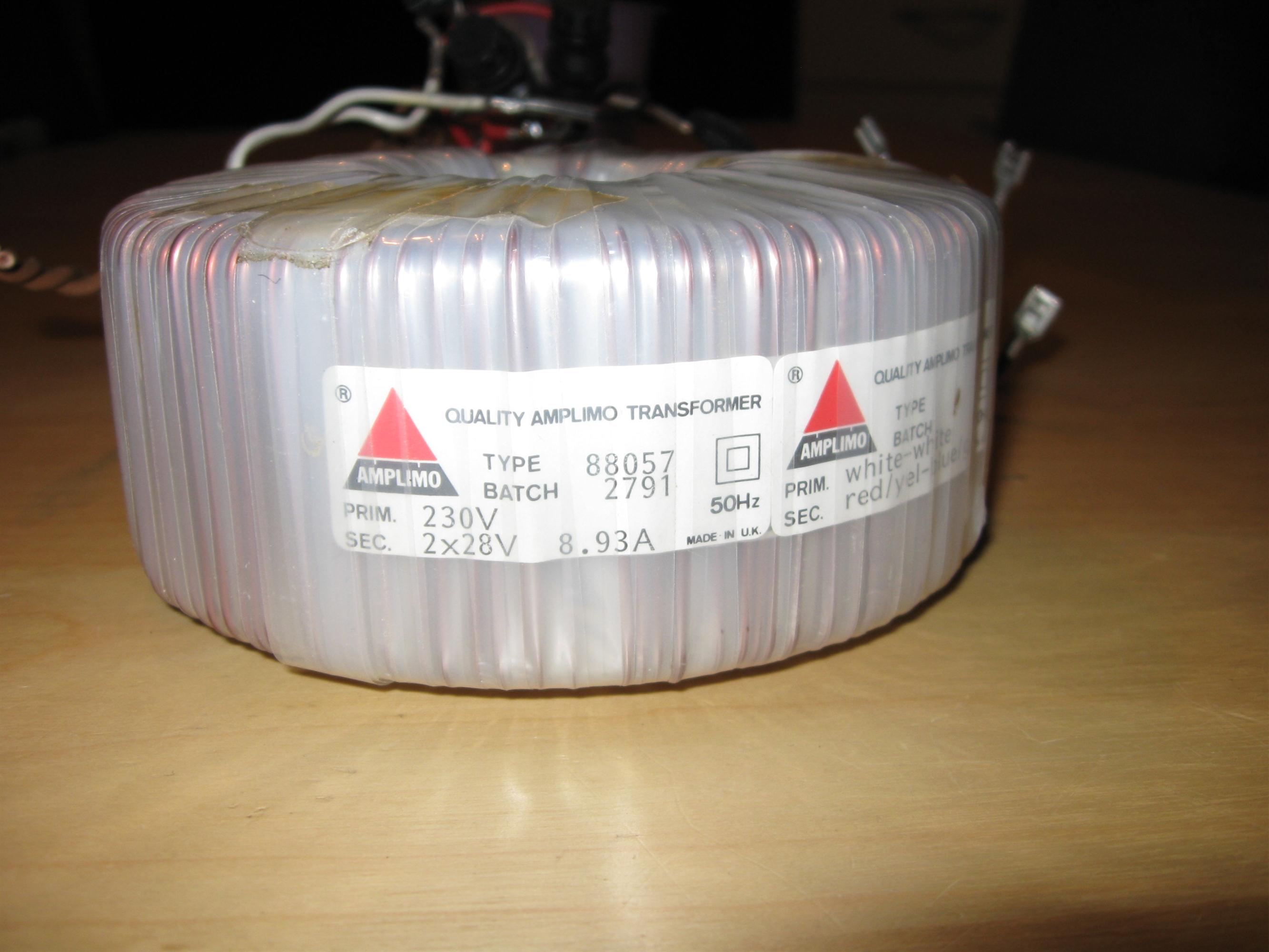

Transformatoren : (per kanaal.) 1 x Amplimo 88057 2 X 28 VAC, 2 X 8,93 A. totaal 500 VA

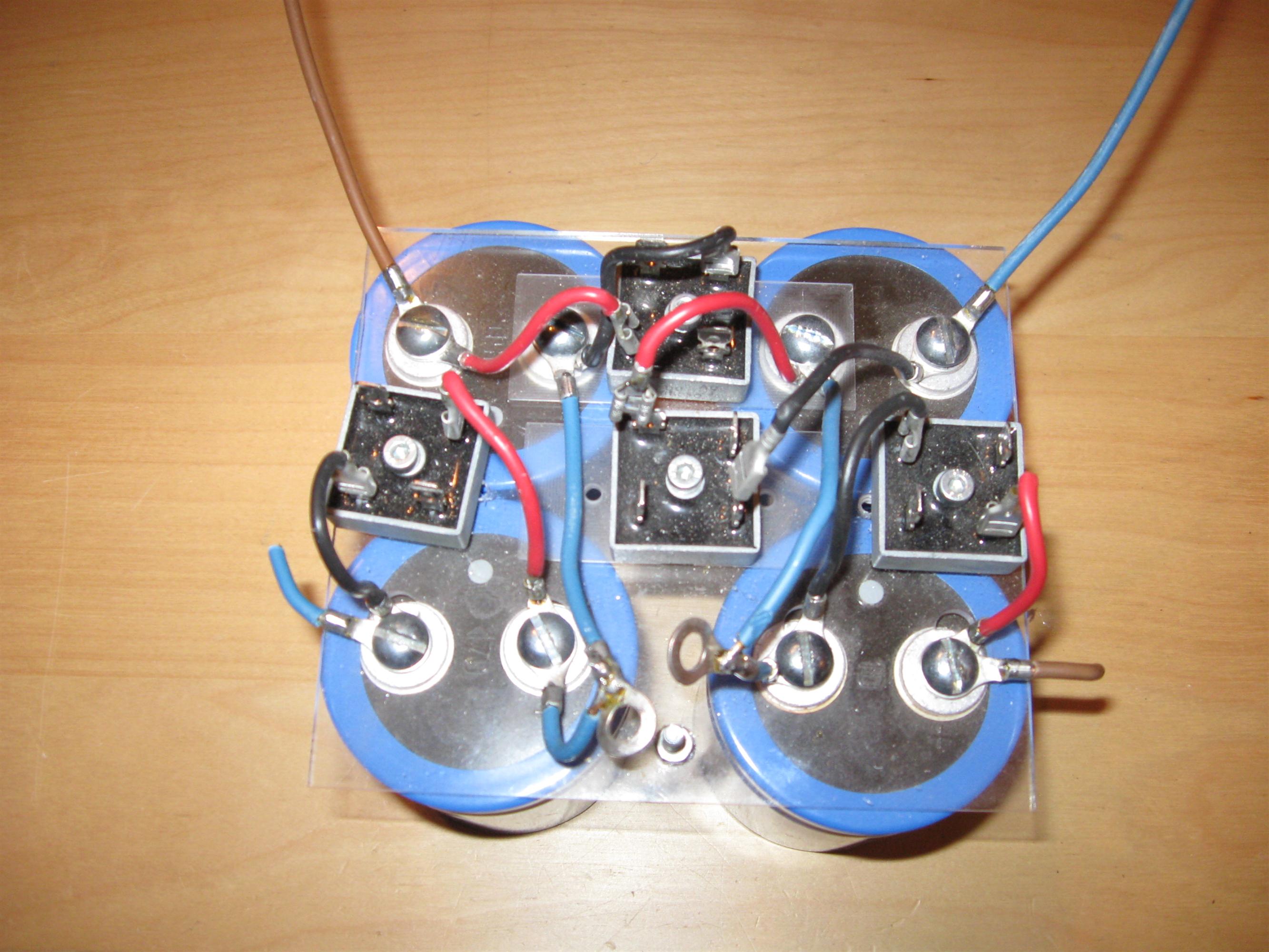

Bruggelijkrichter : (per kanaal.) 2 x MB3510 met Faston-aansluiting.

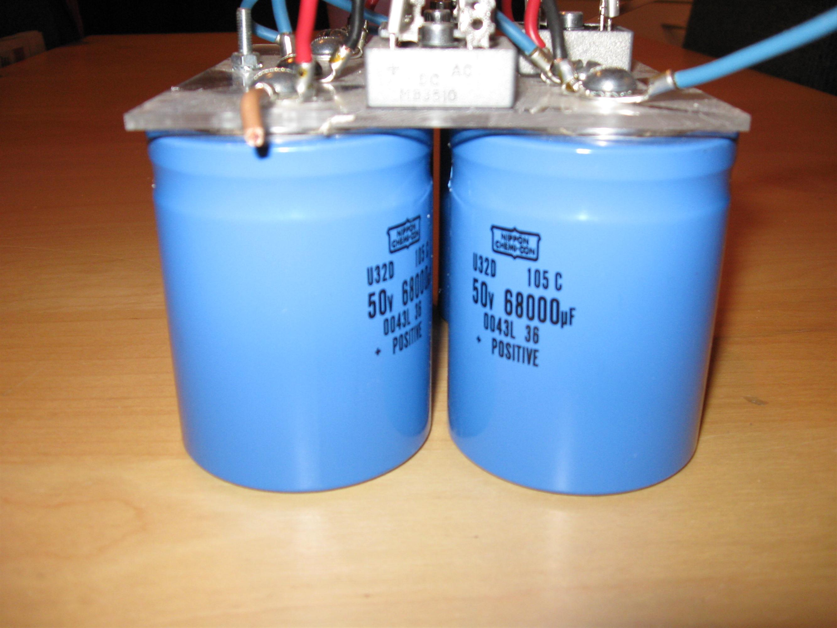

Electrolytische Condensatoren : (per kanaal) 2 x Nippon Chemicon U32D series 68000 uF / 50VDC, 105 Graden/Celsius.
Nippon U32D elko's.pdf
(153.08 KiB) 371 keer gedownload

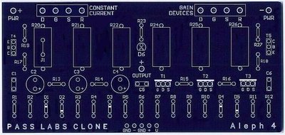

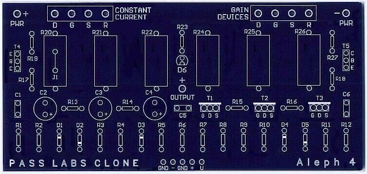

PCB's : Waarschijnlijk afkomstig van http://www.kk-pcb.com/ Serie Aleph 4.

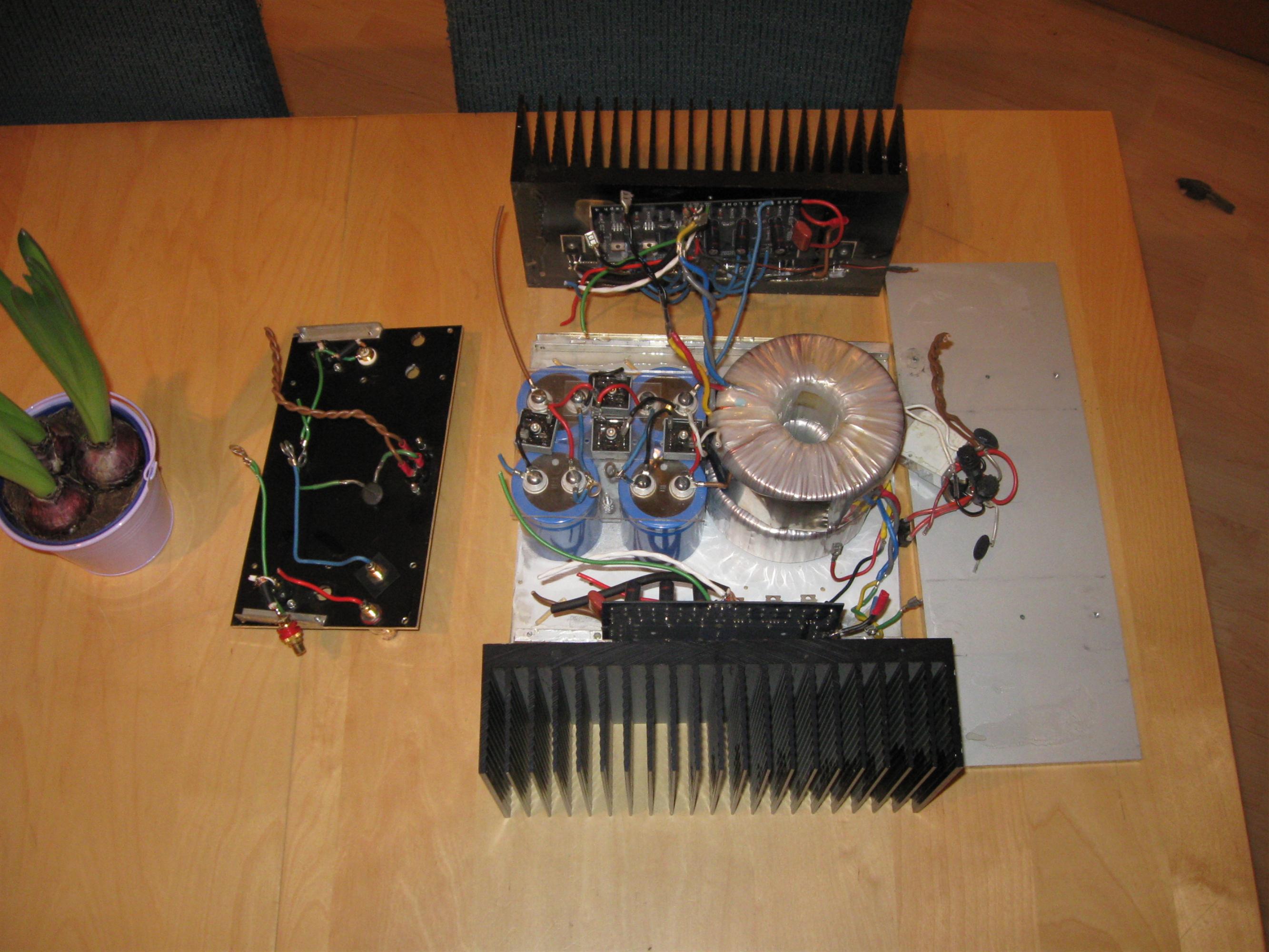

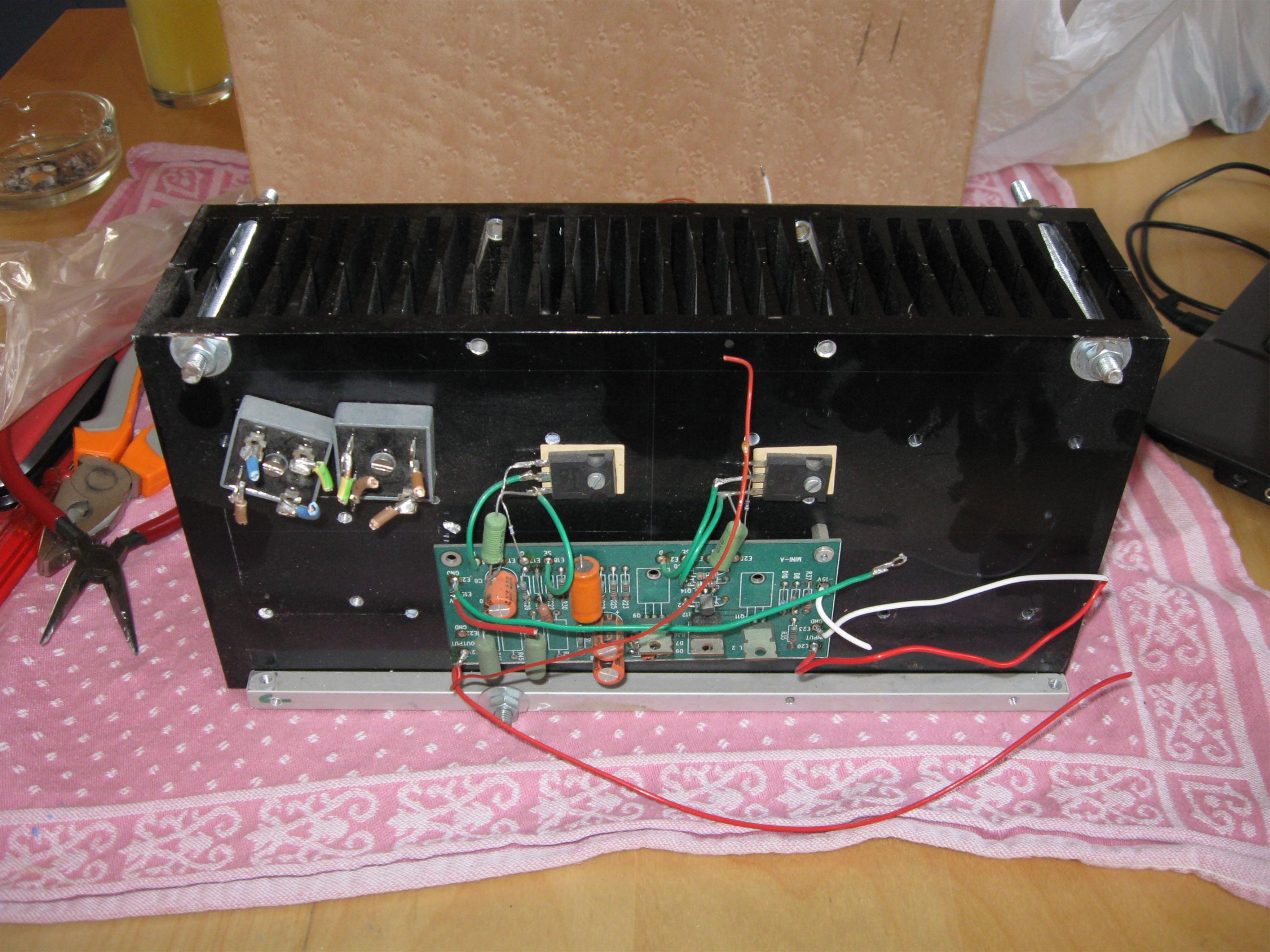

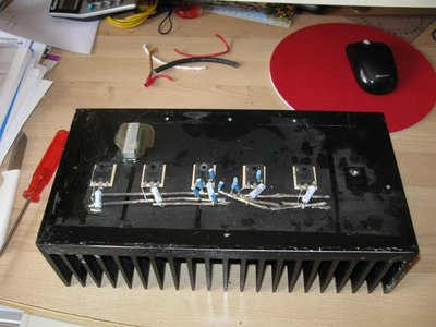

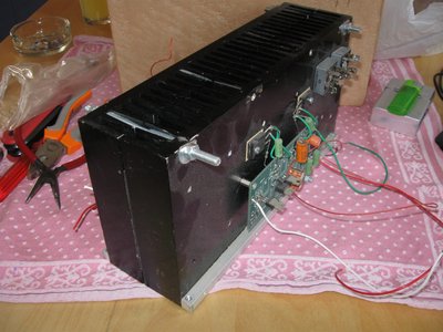

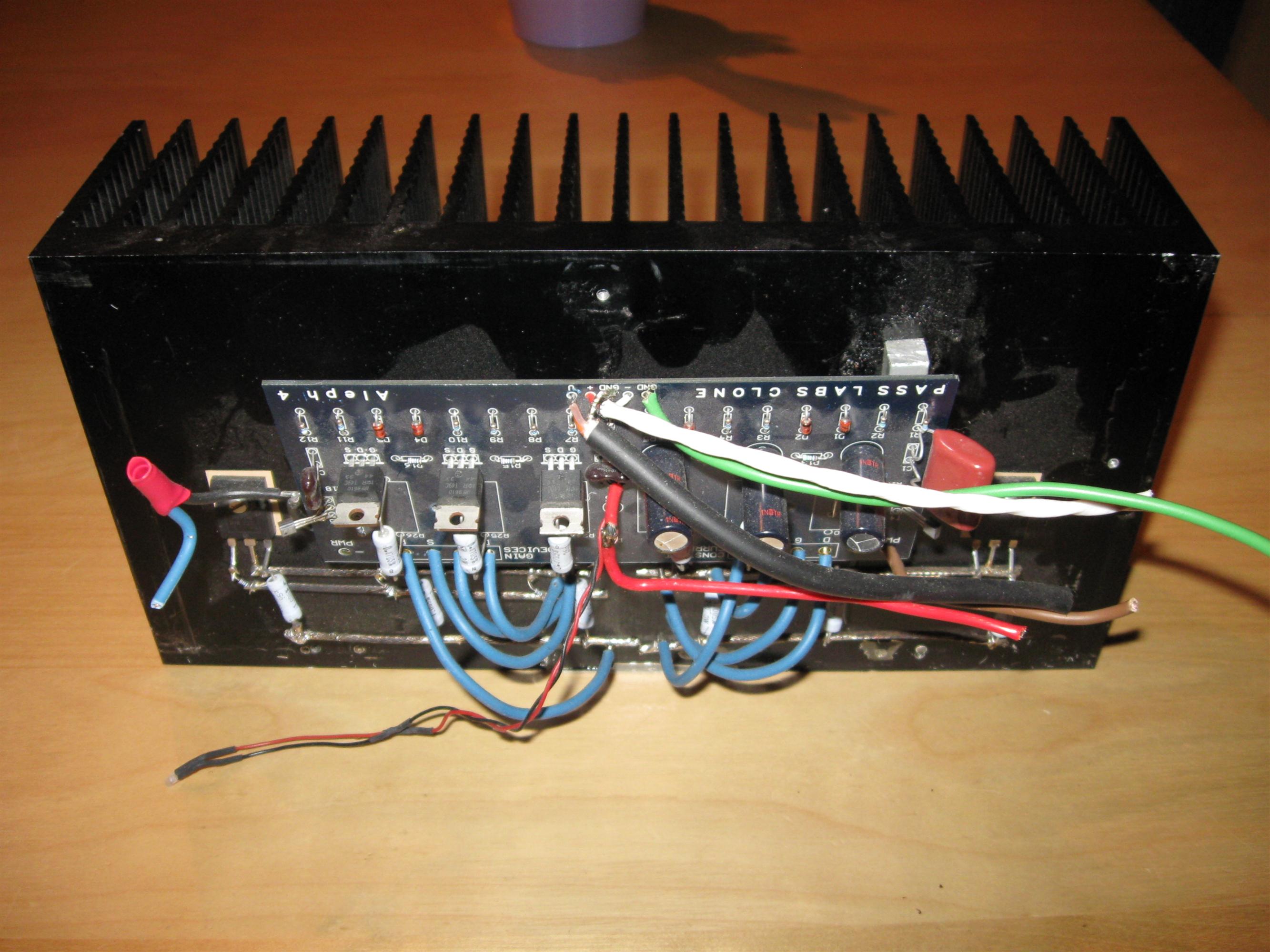

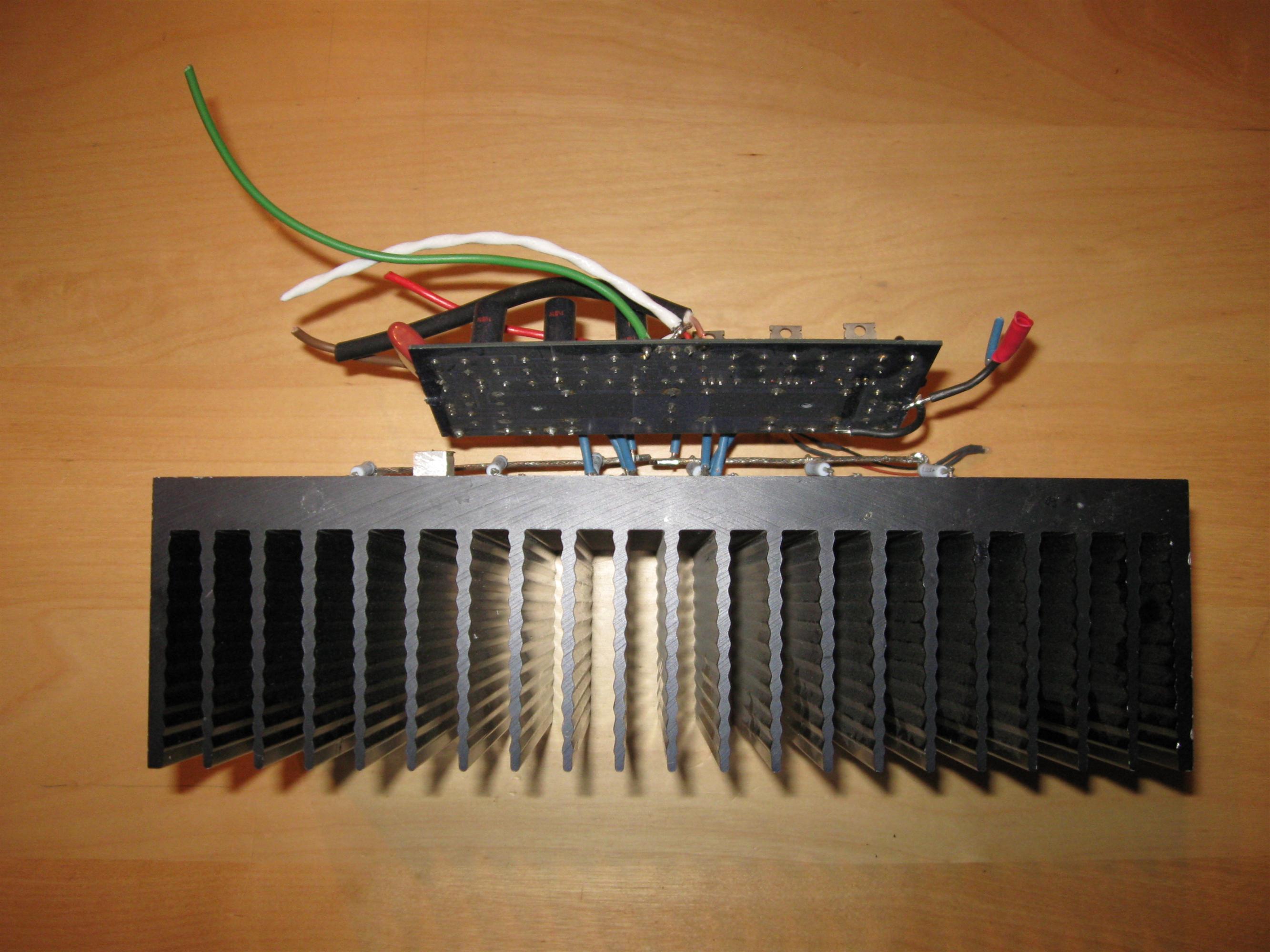

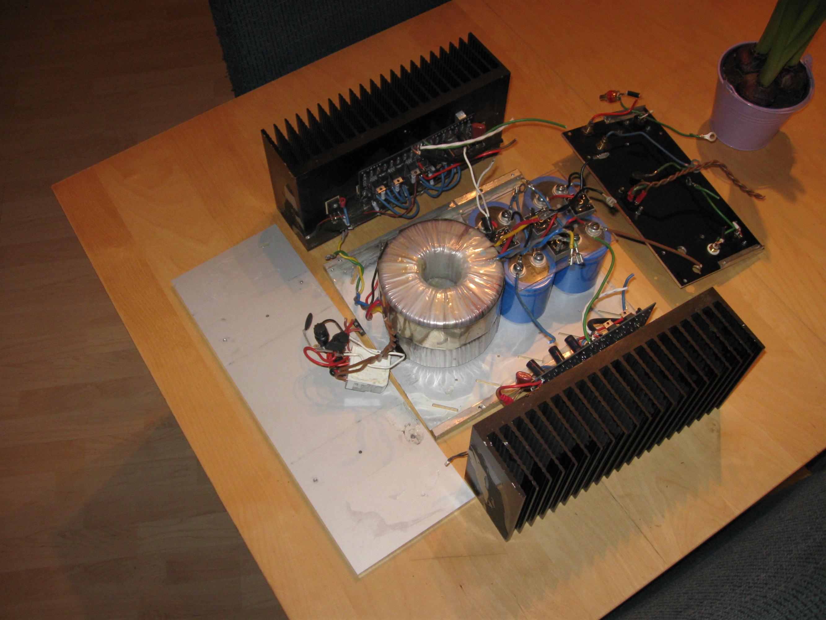

Een aantal sfeer foto's van zoals de zaak er nu bijstaat :

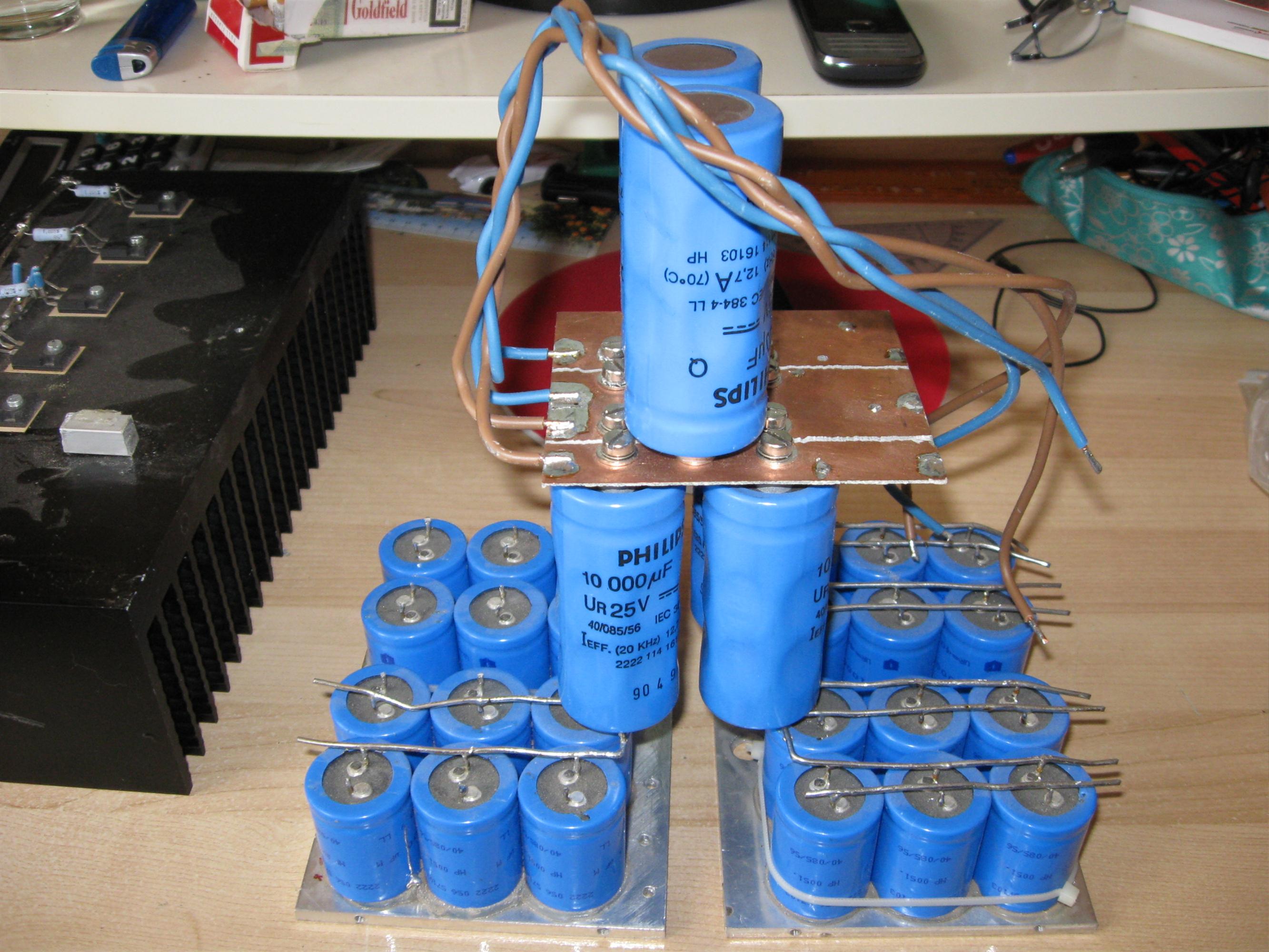

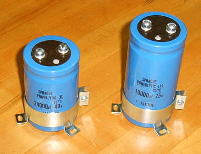

Dré, zorg jij voor een groter kastje, dan zorg ik voor wat extra capaciteit...
10.000 uF per stuk... :shock:

Mooi die "zwevende" ophangen van de pcb's op de koellichamen. :lol: Zonde. Is volgens mij best enige tijd en moeite in gaan zitten maar niet helemaal lekker uit de verf gekomen. Ik ben benieuwd wat je er van gaat maken!
Scanspeakman
Wat is dat toch met die mensen die die Aleph versterker maar volbouwen met VD draad ?
Zulke grote stromen lopen er nou ook weer niet... :hide:

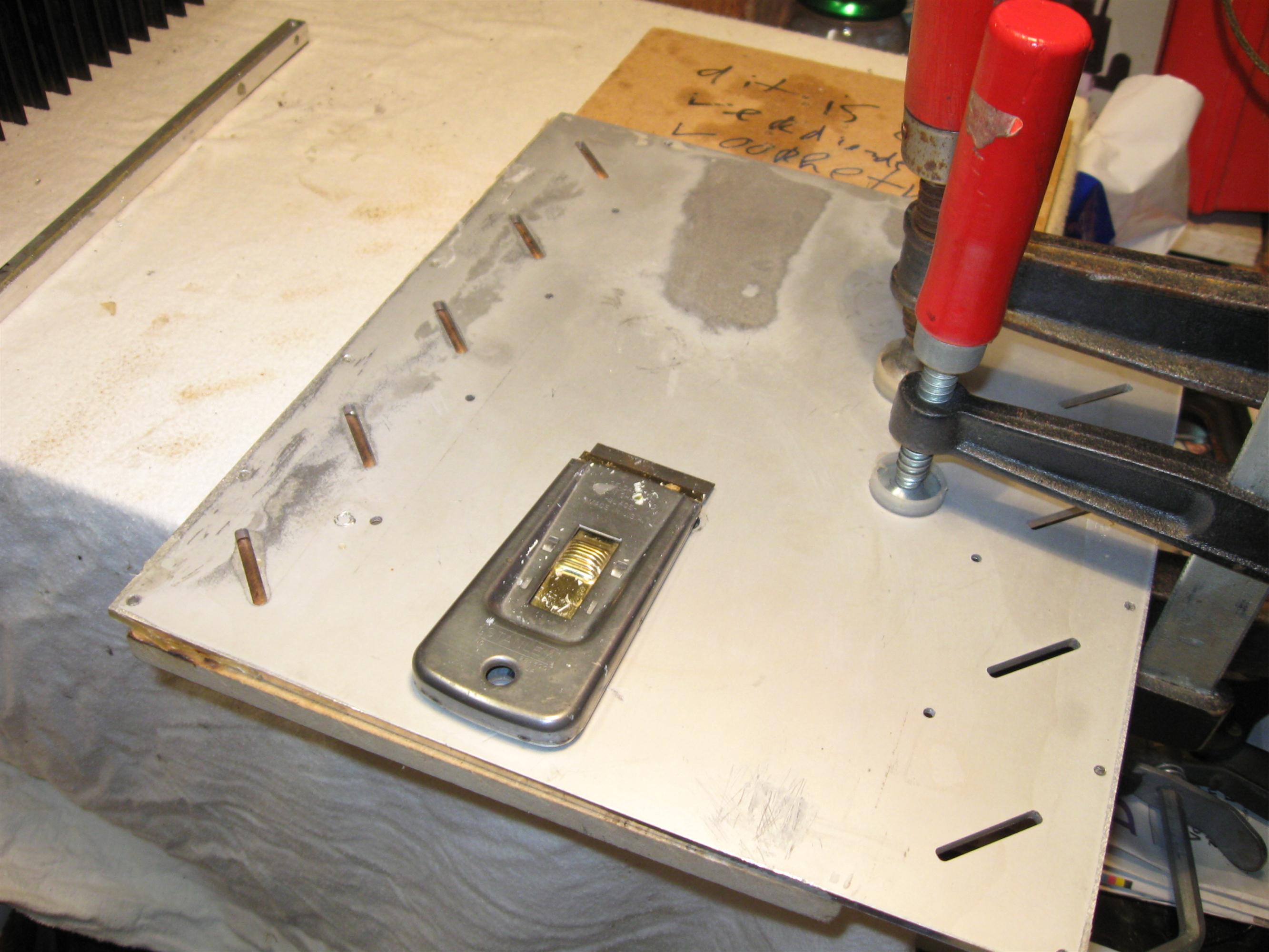

Weet er iemand een goede manier om epoxylijm te verwijderen zonder de ondergrond al te veel te beschadigen ? het zit echt overal...
Misschien maar eens warm maken met de verfföhn ?

Epoxy is een thermohardende kunststof, die wordt nooit meer zacht. Erg koud maken en hopen dat t bros wordt lijkt me een betere gok,, maar met slijpen en schuren heb je de beste kans.

epoxy verwijderen met of thinner,en als dat niet lukt afbijt.

Epoxy lijm bvb die van bizon gaat tot ongeveer 70 graden daarna zal de sterkte afnemen.
even met de verf brander erover en je kan de epoxy los steken.
Daarna met thinner schoonmaken en je materiaal is weer nieuw.

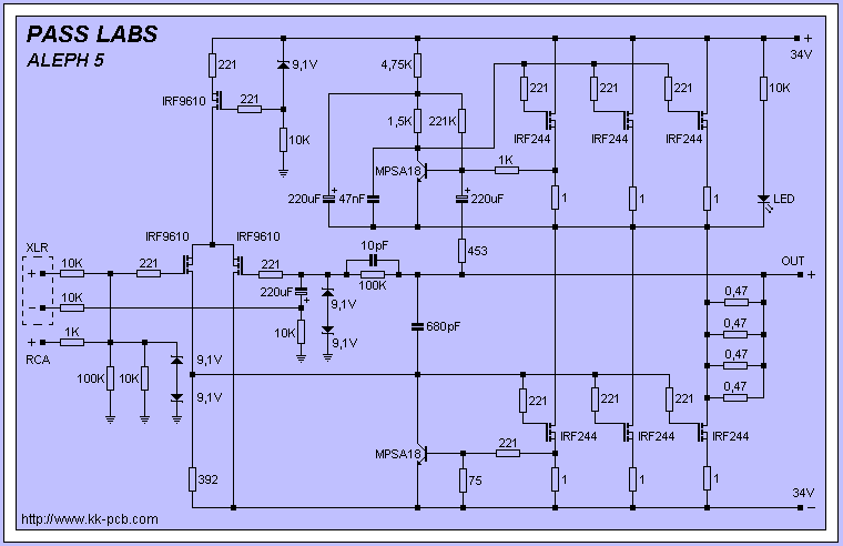

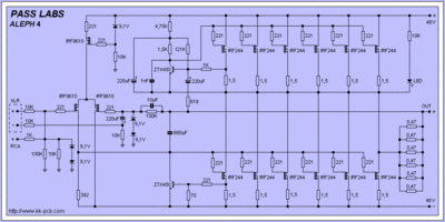

Het schema wat uitgeplozen,kan het niet laten,met het volgende resultaat O:) ,
In rust trekt ie een kleine 2A dus verstookt 150W ,komt te pas(s) deze tijd :lol:
Maar nu het rare,er zit een stroom-meekoppeling in en die is frequentie-afhangkelijk (47nF vanboven)
Gevolg is,in het hoog (>2kHz) is het klasse A (It=2A) met een kleine 30W maar voor lagere tonen verschuift de versterker geleidelijk naar meer stroom en haalt tot 60W (It=4A door de meekoppeling).Weet niet wat dat doet met de klank :-s .
Voor uitsturing is ongeveer 2Veff in nodig.
Ben benieuw hoe dit afloopt en hoe het klinkt :sure: .
Houdt je huis lekker warm :D
Nelson heeft wel vaker "vreemde trucjes".
Zal hier ook wel weer een typische gedachte achter zitten.
Misschien dat hij voor lage tonen meer in klasse-A komt te staan om zo "betere" bassen te krijgen ofzo.
Niet echt logisch, aangezien het gehoor veel minder kritisch is bij echt lage tonen.

Kan iemand uitleggen wat al die mosfets doen, die alleen maar met hun drain aan hun bovenbuurman vastzitten, maar niet aan de uitgang? Zoals het getekend is, waren twee mosfets ook genoeg geweest.
En nu we toch bezig zijn, zou het werkelijk de bedoeling zijn dat het bovenste stel mosfets zijn sturing uit de uitgang krijgt? Of is dit schema ook één van de grapjes van dhr. Pass?
Of zie ik het verkeerd, niet ervaren zijnde in High-End?
groeten,
Tom
Dat er drie op een rijtje zitten maakt de koeling iets makkelijker,zo'n 25W per stuk.
Het bovenste deel is eigenlijk enkel een stroombron van 2A,als de onderste drie ook 2A trekken doen gaat er niks door de LS.Die onderste worden met het geluid gemoduleerd en het verschil met de 2A van boven gaat dan door de LS ,klasse A versterker.
Nu zit de LS aan de versterker via 4x 0,47 ohm parallel.De spanning daarover,een maat voor de geleverde stroom,wordt teruggevoerd naar de basis van de transistor die de stroom van de bron regelt.Gevolg is dat de stroombron meer stroom gaat leveren als die door de LS toeneemt(mee-koppeling),een verkapte B-instelling.Maar de 47n over de transistor kan die bij hogere frequenties niet volgen.Resultaat de versterker klipt op hoge frequenties eerder.
houdt het gevolg van de hoge stroom even vast zodat de stroombron bij lage tonen meeloopt en niet bij hoge.
De algemene tegenkoppeling (100k)zorgt er wel voor dat de lage tonen niet méér versterkt worden.
PS de mosfets zijn wel met de poort de verkeerde kant uit getekend

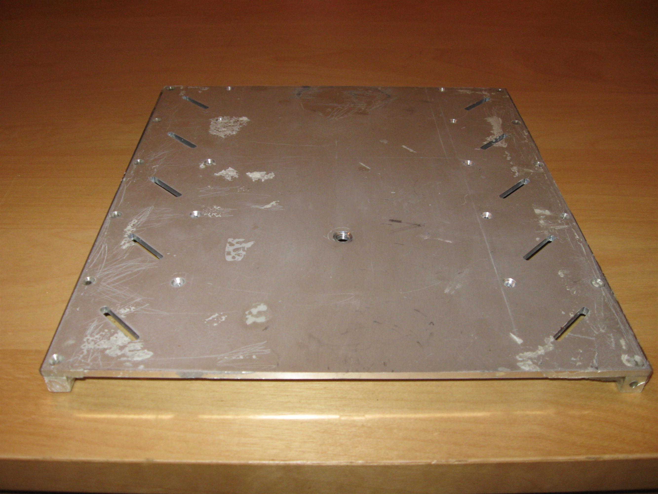

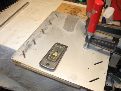

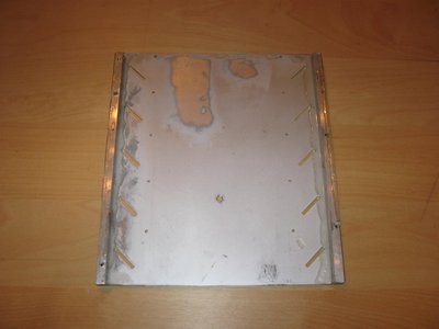

De epoxy kan echt niet op tegen een verfbrander en een glaskrabber...
De bodemplaat is nu weer brandschoon.
Hij is wel flink gekrast, (was al zo) maar ik ga hem toch zwart spuiten.

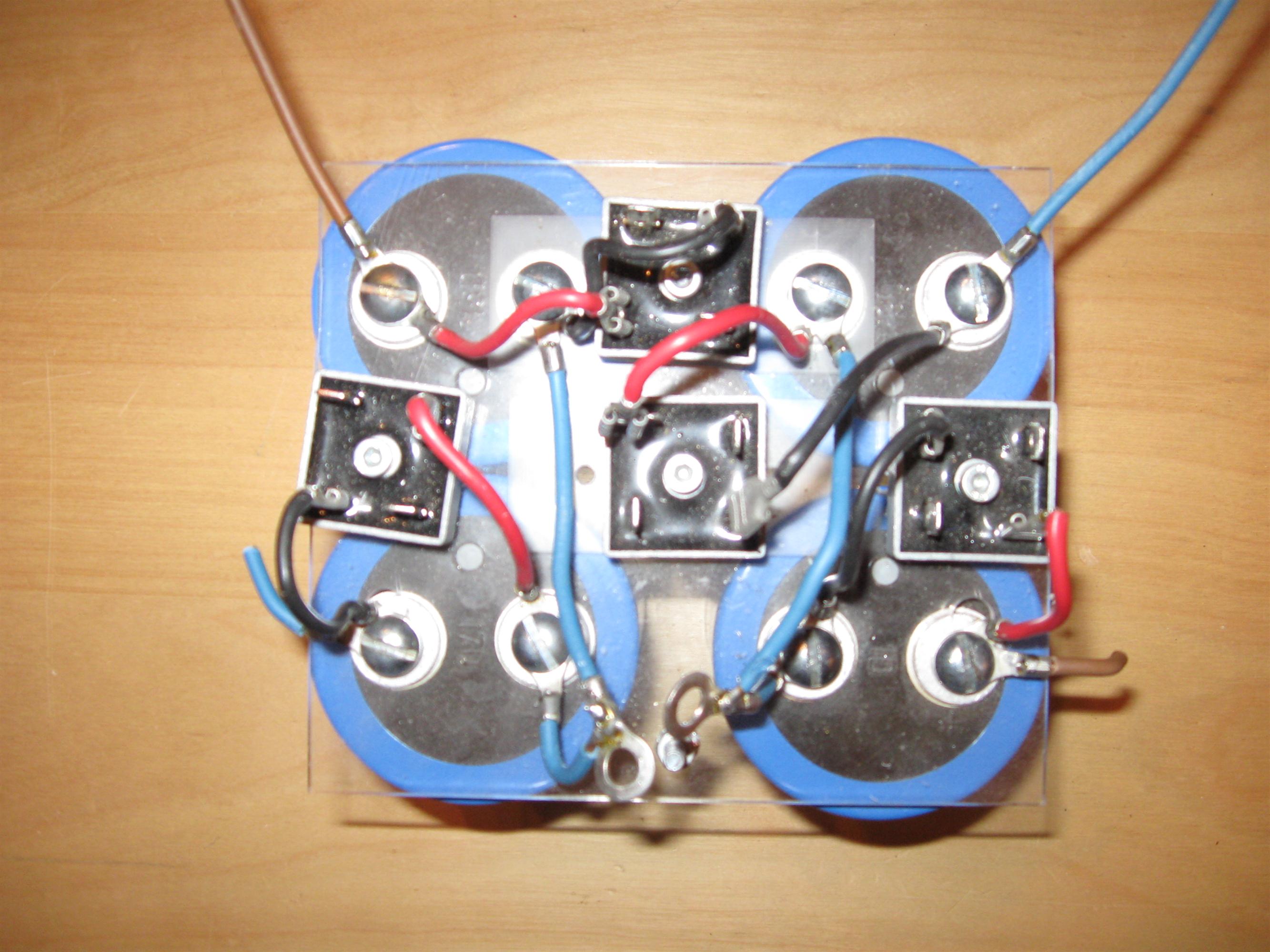

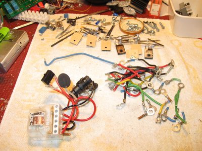

Tijd om wat te gaan slopen...
Gelukkig zijn er ook nog wat reserveonderdelen...

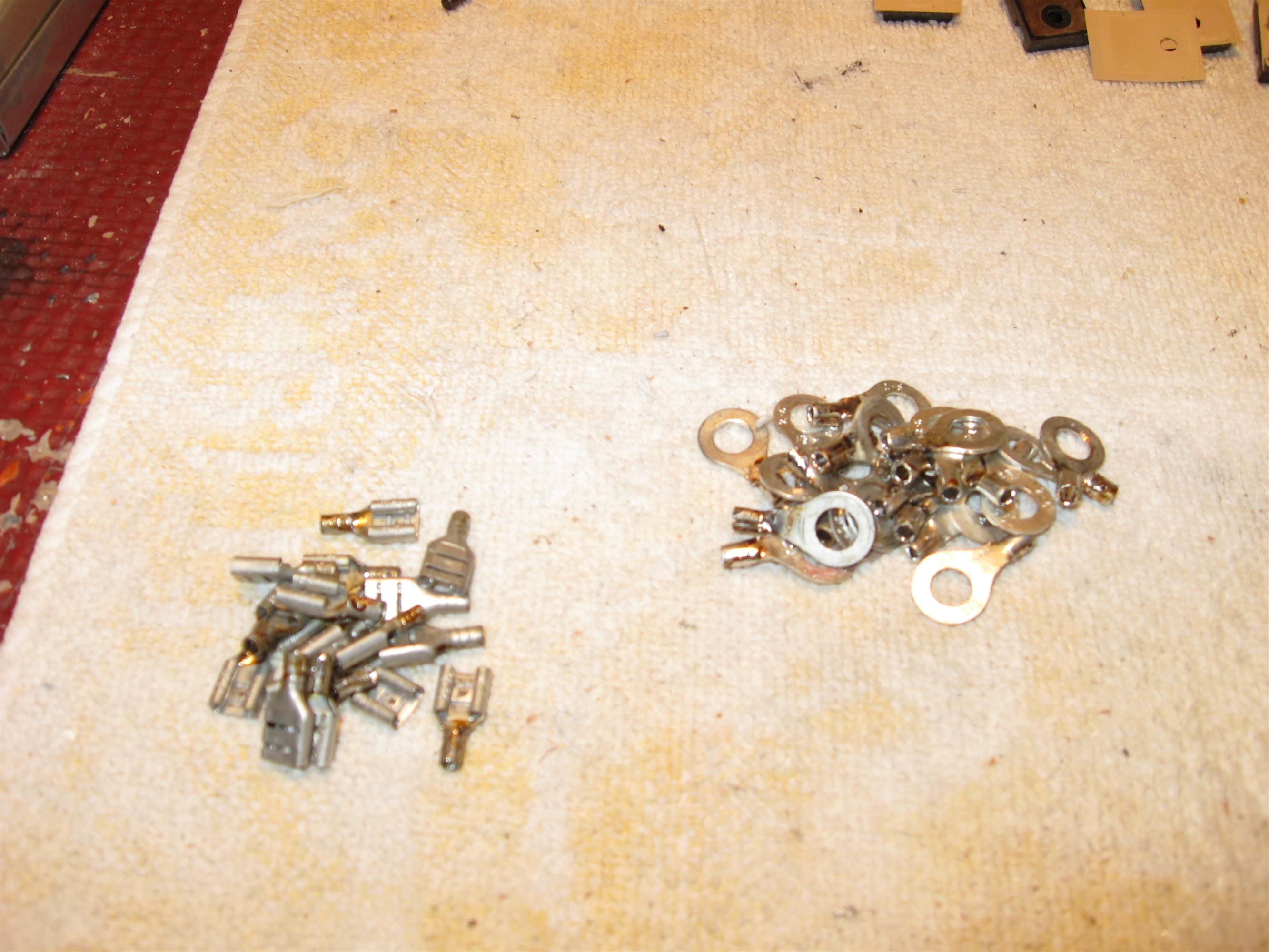

Ja, ik ben zo'n zuinige keel dat ik zelfs de faston's en de soldeer ogen recupereer...

De weerstanden van 221 Ohm, die zijn heel klein, 0,25 Watt namelijk, en ze zijn talrijk, ik ben van plan om ze te vervangen door 220 Ohm / 0,5 Watt.
Ik vraag me alleen af, waarom is er destijds in het schema gekozen voor 221 Ohm ?,
220 Ohm is namelijk veel couranter , oftewel makkelijker te krijgen.

En ik zoek 4 van dit soort elko beugels met een diameter van 62 mm
