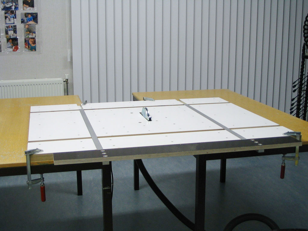

Berichtdoor Pjotr » za 26 dec 2009, 18:16
Ga je zelf een woofer bouwen, heb je geen zaagtafel! :?
Eens rondgekeken maar die dingen zijn of te klein of veel te duur voor die enkele keer. Bovendien staat zoiets het overgrote deel van de tijd behoorlijk in de weg (bij ons althans).
Daarom de afgelopen 2 dagen mij maar even kwaad gemaakt en er zelf een geklust van wat wit gelamineerd MDF en de handcircelzaag er onder geschroefd. Het blad is 1m x 1,2m, ruim voldoende voor het gemiddelde werk. Groter moet toch bij de timmerman op de verticale machine. De geleider is nu nog van betontriplex maar denk dat ik daar in de toekomst alu hoekprofiel voor ga nemen.
En opbergen is geen punt, gewoon verticaal plat tegen de muur. Totale kosten voor hout, schroeven en alu geleiderstrips ca €60,- 'Tis wat werk maar dan heb je ook wat :)

Berichtdoor SARK » za 26 dec 2009, 19:08
Nice job en ook handig die alu-geleiders :idea:

Berichtdoor Marp » za 26 dec 2009, 19:28
Hah, handig! Die is iets luxer als mijn "zaagtafel". :D
Ik heb de handcirkelzaag op een met formica bekleed blad van 60 x 120 vastgeschroefd, en met wat forse schroeven een balkje parallel langs de zaagmachine geschroefd. In ongebruikte toestand staat het blad hier eveneens vertikaal tegen een wand. Heb ik een zaagtafel nodig, dan leg ik het geheel op de workmate en klem ik het balkje daartussen vast, waarna de zaagtafel gebruiksklaar is.
Dit was eigenlijk alleen voor erbij, zodat ik niet de zaagtafel naar buiten hoefde te slepen als ik snel iets wilde zagen. Uiteindelijk heb ik de echte zaagtafel een paar jaar geleden verkocht, omdat ik hem nooit meer gebruikte. Tot nu toe mis ik hem ook niet en ben ik blij met de vrijgekomen ruimte. O:)

Berichtdoor Svartrose » di 08 jun 2010, 19:09
Oeh, da's een mooie oplossing! Als mijn kluskamer af is wil ik ook een zaagtafel maken. Jouw oplossing vind ik een mooie! Ben je inmiddels nadelen tegen gekomen? Wat zou je anders doen als je die nadelen had geweten?
Verder ben ik nog opzoek naar een cirkelzaag... een goedkope of een duurdere? Wat is bijvoorbeeld het verschil tussen een Skil en een Makita? 190mm blad lijkt me in ieder geval prettig, zeker bij gebruik in een zaagtafel....
Berichten: 25198
Re: Mijn eigen zelfbouw zaagtafel
Berichtdoor Pjotr » di 08 jun 2010, 22:26
Hoi, geen echte nadelen behalve dan dat zo'n plaat MDF toch nog behoorlijk zwaar is.
Wat ik wel merk dat, ook al is het MDF gelamineerd, het toch uitzet en krimpt door temperatuur en luchtvochtigheid. Dat heeft tot gevolg dat na verloop van tijd de geleiders stroever kunnen gaan lopen. De speling daarop is maar 0,1 mm ongeveer. Ik heb de geleideplank van betonmultiplex met epoxy verlijmd met de alu geleiders voor stabiliteit. Dat moet dus anders. Ik ga die plank vervangen door stevig alu hoekprofiel en dan alleen schroeven. Dan is het later na te stellen. Goed afgesteld zaagt het opmerkelijk nauwkeurig haaks en recht.
Waar je verder op moet letten is dat de zaagmachine geen speling op de lagers heeft. Bij de meeste bouwmarkt handcircelzagen, en ook bij de goedkopere merk-zagen, lijkt het wel of de lagers los in het kunststof huis liggen waardoor het zaagblad wiebelt. Verder een stofzuiger aansluiting anders zit in no time je hele werkplaats onder het zaagsel.
En héél belangrijk een voetschakelaar! Eentje die alleen contact maakt als je hem ingedrukt houdt. Zo'n zaag is een bloedlink levensgevaarlijk ding om mee te werken en moet dus onmiddellijk stoppen ingeval van nood. Je kunt n.l de schakelaar van de zaag zelf niet gebruiken omdat je daar niet meer bij kan. Daar moet je iets anders op verzinnen.

Berichtdoor sven » ma 26 jul 2010, 12:17
Hoi Pjotr,
Een kleine tip, als je geleiders stroef beginnen te lopen, neem een kaars en wrijf hiermee de alu profielen in. Je zal verbaasd staan hoe makkelijk deze nu schuiven.
Dit werkt trouwens ook bij hout tegen hout geleidingen, denk maar aan antieke kasten, daar smeerden ze was op de schuiflatjes.
Berichtdoor Pjotr » ma 26 jul 2010, 21:45
Ha Sven, bedankt voor de tip. Ik kende hem al :D
Probleem is niet zozeer dat het niet soepel loopt, dat doet het wel. De geleiders gaan klemmen doordat de groeven "aan de wandel" gaan door uitzetten/krimpen. Dat gaat overigens maar heel langzaam. Dus gewoon weer even goed afstellen na een tijdje opslag.
