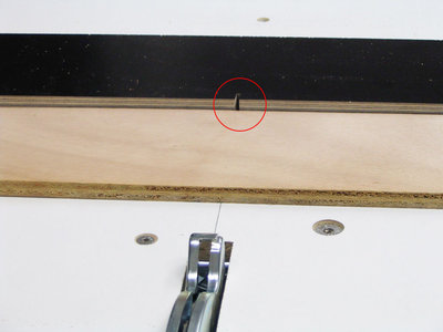

Verder er een foto van de zaagmarkering in de geleider waarmee precies af te korten is:

Wat ik wel merk dat, ook al is het MDF gelamineerd, het toch uitzet en krimpt door temperatuur en luchtvochtigheid. Dat heeft tot gevolg dat na verloop van tijd de geleiders stroever kunnen gaan lopen. De speling daarop is maar 0,1 mm ongeveer. Ik heb de geleideplank van betonmultiplex met epoxy verlijmd met de alu geleiders voor stabiliteit. Dat moet dus anders. Ik ga die plank vervangen door stevig alu hoekprofiel en dan alleen schroeven. Dan is het later na te stellen. Goed afgesteld zaagt het opmerkelijk nauwkeurig haaks en recht.

Probleem is niet zozeer dat het niet soepel loopt, dat doet het wel. De geleiders gaan klemmen doordat de groeven "aan de wandel" gaan door uitzetten/krimpen. Dat gaat overigens maar heel langzaam. Dus gewoon weer even goed afstellen na een tijdje opslag.
