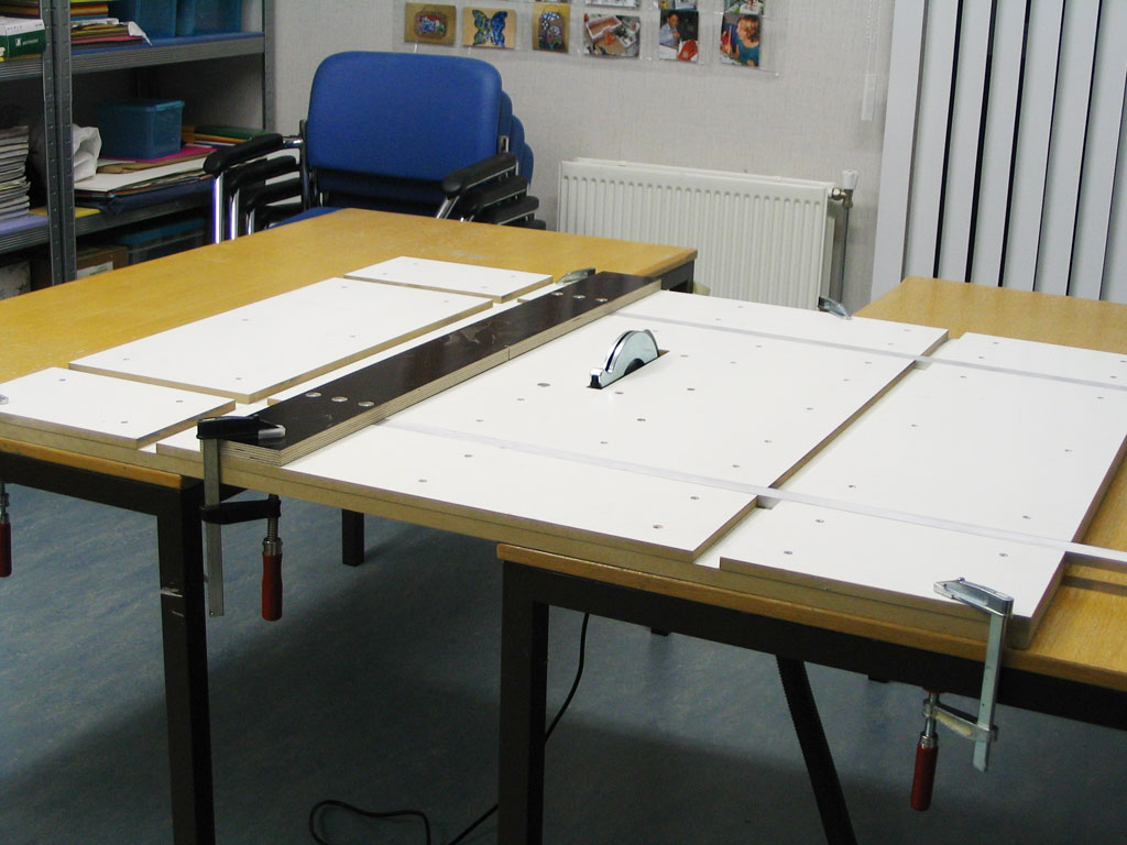

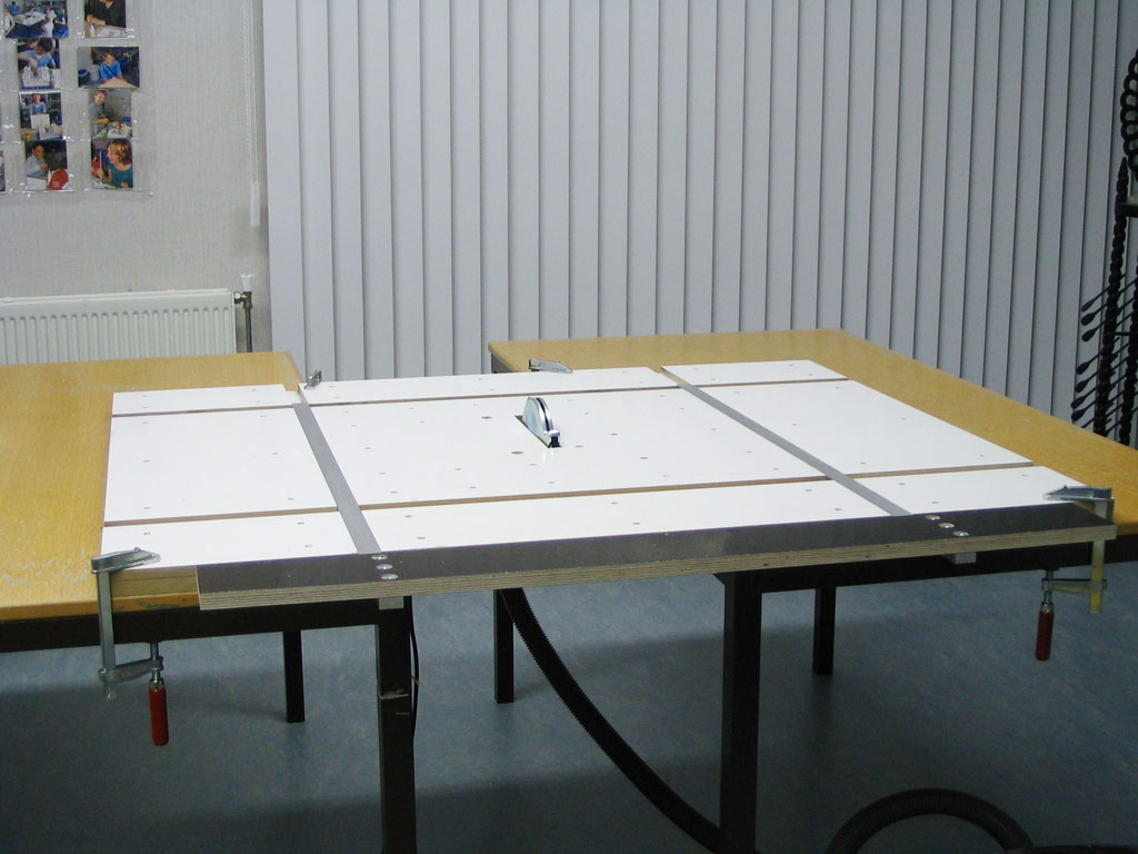

Daarom de afgelopen 2 dagen mij maar even kwaad gemaakt en er zelf een geklust van wat wit gelamineerd MDF en de handcircelzaag er onder geschroefd. Het blad is 1m x 1,2m, ruim voldoende voor het gemiddelde werk. Groter moet toch bij de timmerman op de verticale machine. De geleider is nu nog van betontriplex maar denk dat ik daar in de toekomst alu hoekprofiel voor ga nemen.
En opbergen is geen punt, gewoon verticaal plat tegen de muur. Totale kosten voor hout, schroeven en alu geleiderstrips ca €60,- 'Tis wat werk maar dan heb je ook wat :)

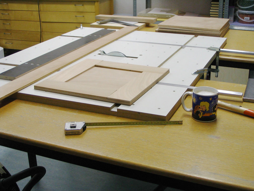

Hier de zaagtafel aan het werk voor mijn sub in aanbouw met de paneeltjes die met ijzerplaat verzwaard worden:
Het is dan wel watervast ocume maar tjonge wat trekt dat spul toch nog krom :( Komt wel weer goed als het verlijmd is.

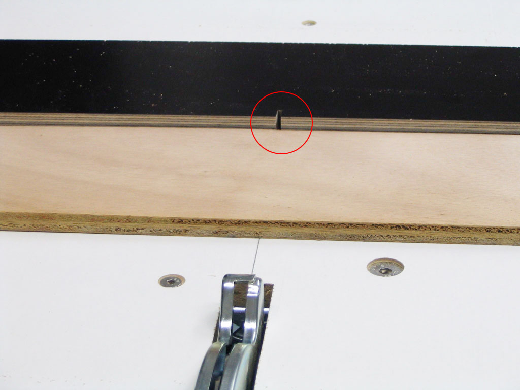

Verder er een foto van de zaagmarkering in de geleider waarmee precies af te korten is:

Hoi, geen echte nadelen behalve dan dat zo'n plaat MDF toch nog behoorlijk zwaar is.
Wat ik wel merk dat, ook al is het MDF gelamineerd, het toch uitzet en krimpt door temperatuur en luchtvochtigheid. Dat heeft tot gevolg dat na verloop van tijd de geleiders stroever kunnen gaan lopen. De speling daarop is maar 0,1 mm ongeveer. Ik heb de geleideplank van betonmultiplex met epoxy verlijmd met de alu geleiders voor stabiliteit. Dat moet dus anders. Ik ga die plank vervangen door stevig alu hoekprofiel en dan alleen schroeven. Dan is het later na te stellen. Goed afgesteld zaagt het opmerkelijk nauwkeurig haaks en recht.
Waar je verder op moet letten is dat de zaagmachine geen speling op de lagers heeft. Bij de meeste bouwmarkt handcircelzagen, en ook bij de goedkopere merk-zagen, lijkt het wel of de lagers los in het kunststof huis liggen waardoor het zaagblad wiebelt. Verder een stofzuiger aansluiting anders zit in no time je hele werkplaats onder het zaagsel.
En héél belangrijk een voetschakelaar! Eentje die alleen contact maakt als je hem ingedrukt houdt. Zo'n zaag is een bloedlink levensgevaarlijk ding om mee te werken en moet dus onmiddellijk stoppen ingeval van nood. Je kunt n.l de schakelaar van de zaag zelf niet gebruiken omdat je daar niet meer bij kan. Daar moet je iets anders op verzinnen.

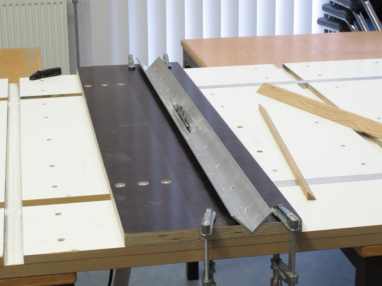

Omdat het lastig en veel werk blijft om de zaag precies onder 45 graden te zetten om verstek te zagen en het bijna geen doen is om dan ook nog eens driehoekige latten te zagen, heb ik afgelopen zondag maar eens even een zaaghulp geklust:

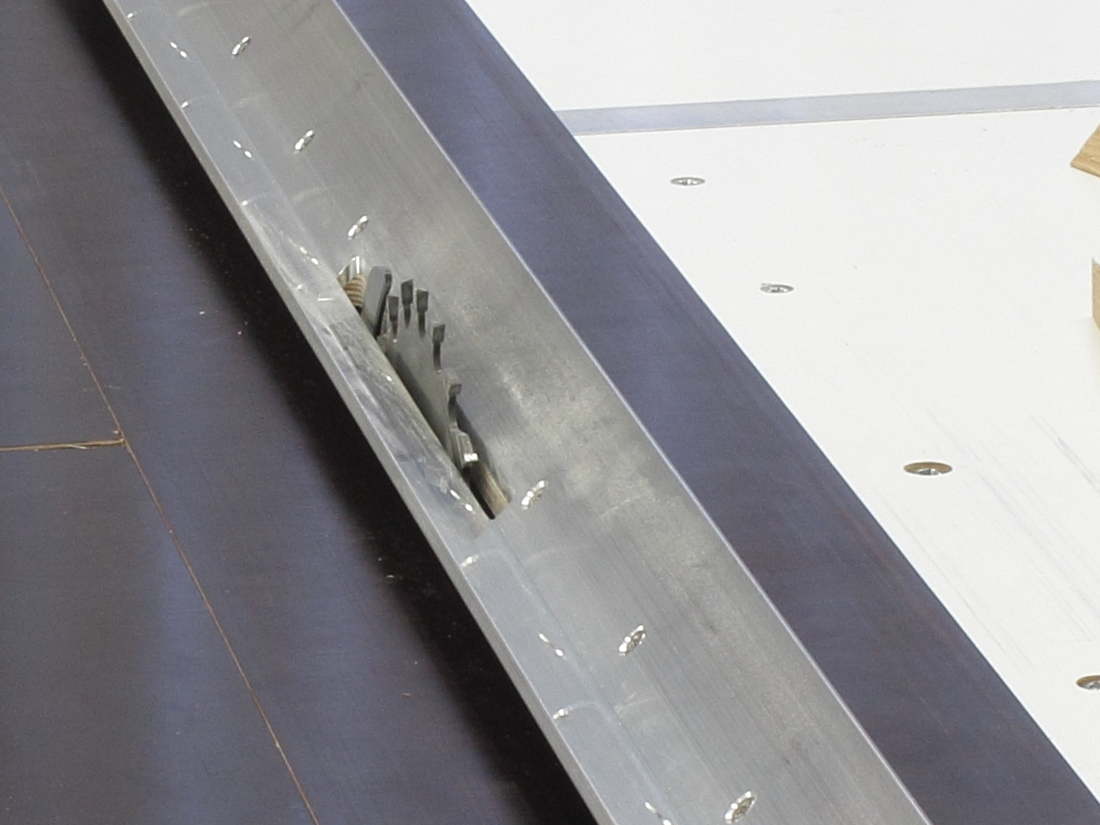

De linker zijkant van de zaag loopt precies gelijk met de hoek in de bodem van het alu profiel:
Voor verstek zagen: Plank precies op de buitenmaat zagen en dan even afschuinen met deze mal. Driehoekige latjes hou je dan vanzelf over :mrgreen: Dit is toch aanzienlijk makkelijker en sneller dan steeds de zaag omstellen en die dan oog nog eens nooit precies onder 45 graden wil staan.

Zonder gekheid: handige hulpjes. Voor die verstekbak zou je de linkerkant van de geleiding nog wat hoger moeten maken (of je hebt een wel heel vaste hand). En ik hoop dat je dat aluprofiel heel goed vastzet, anders lanceer je 'm nog eens door de werkplaats.

Voor die verstekbak zou je de linkerkant van de geleiding nog wat hoger moeten maken............
Dat is ook de bedoeling maar dat profiel had ik even niet bij de hand. De bedoeling is dat het 100mm x 50 mm wordt. Met dit gaat planken van 30 cm breed nog prima. Het is meer dat het niet te zwaar wordt. Overigens gaat het geleiden heel goed doordat je het nog niet gezaagde gedeelte van de plank onder in de gleuf duwt. Alleen het laatste stukje is dan even voorzichtig zijn.
