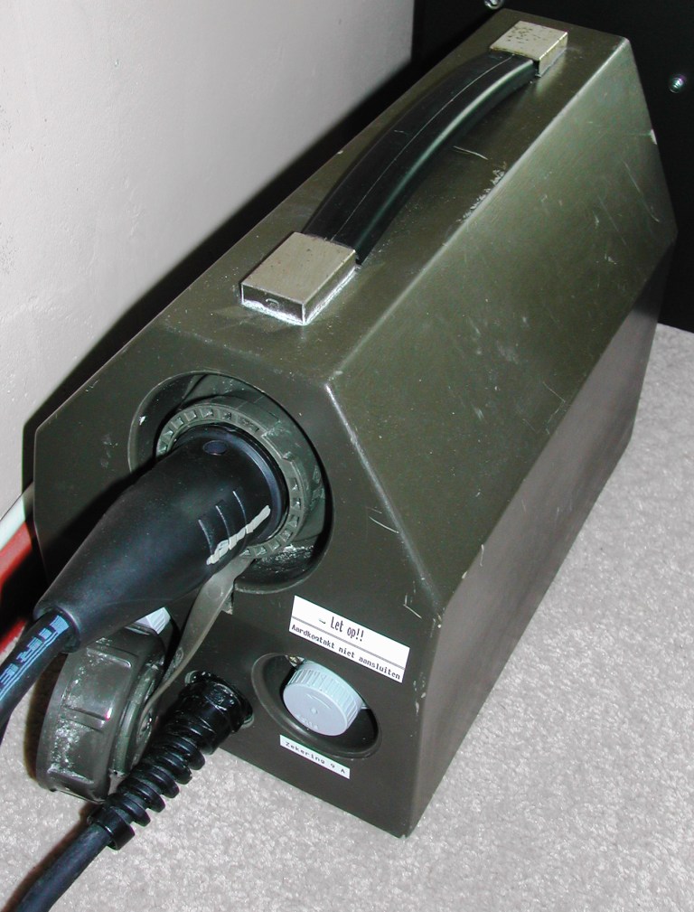

Hallo,
Liep deze maand tegen een scheidingstrafo aan (hmm niet letterlijk :lol: )
Pri: 230V x 7,7A
Sec: 230V x 7,3A
Niet te tillen terwijl er nog een handvat op zit, arme soldaten :lol:
Een uit het leger, met spatwaterdichte stekkers.
Bij Quakkelstein in Vlaardingen.
(alleen dinsdag middag en zaterdagochtend open)
Heeft er nog 1 staan die nog zwaarder is uitgevoerd, denk aan 2 man om te tillen
Kan wel merken dat er een hoop troep uit het net weg is er is veel meer rust in mijn audioset.
Jullie ervaringen?

Als er geen scherm tussen de primaire en secundaire zit maakt het weinig uit is mijn ervaring. Maar bij militair spul zal dat er wel inzitten..

Niet noodzakelijkerwijs. Meestal is het doel van die militaire dingen veiligheid en om aardlekken te voorkomen in het veld.
Heb bij Kwakkel ook eens zo'n militair ding gehaald van 2 KVA voor toen nog FL 50,- Was bijna niet niet in te schakelen. Bleek er een ringkern trafo in te zitten en idd geen aardscherm. Deed klankmatig niet veel. Het is dus wel oppassen met die dingen.

goede opmerkingen hier geplaatst heren.
Moet zeggen het doet weldegelijk iets in die richting van rust in het geluidsbeeld.
Deze laat een stroom toe van 7,3 ampere
Ik ben inderdaad al gewaarschuwd als deze te krap is dat het welgelijk foute boel is.
Ik heb het nu getest met daarop aangesloten:
pre amp (buis)
eindversterkers 2x mono KT88
Cd speler teac en dadelijk mijn nieuwe DAC
Primair is de aarde niet aangesloten (zit een waarschuwing op de behuizing)
Dat vreet toch geen berg stroom?
