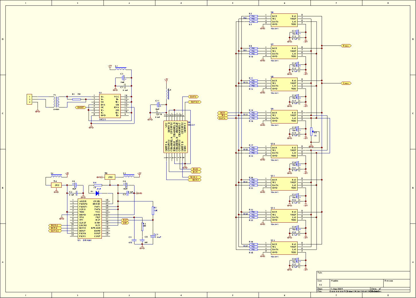

schema van dig.gedeelte

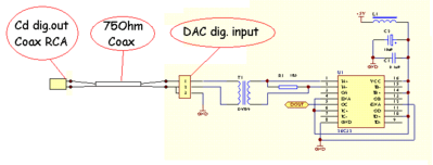

Mij is uitgelegd dat het zo moet.(zie tekeningetje)
Ik wil het nog even hier vragen of dit klopt.
kan iemand mij hiermee helpen a.u.b. :?

Ik heb er uitgebreid op zitten studeren, maar met deze gegevens kom ik er niet uit :?
Ik zou zeggen: draai de print om, en kijk waar de verschillende aansluitingen naartoe gaan.
Doe ons anders een foto daarvan, en nog een wat gedetailleerdere van de bovenkant.

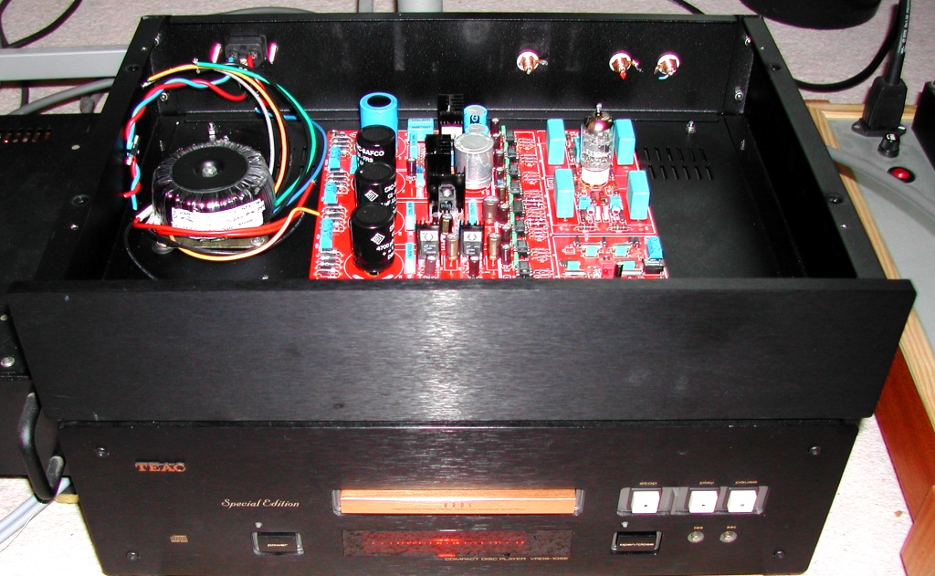

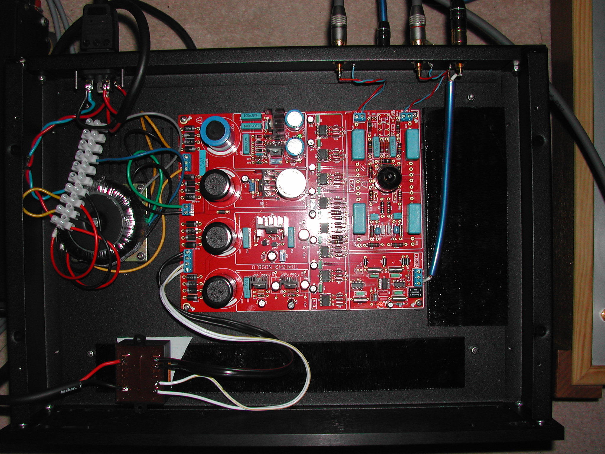

Heb alvast 2 foto`s
volgende week aansluiten en testen
Penguin
Berichten: 271
Lid geworden op: di 14 mar 2006, 20:42
Locatie: Vlaardingen

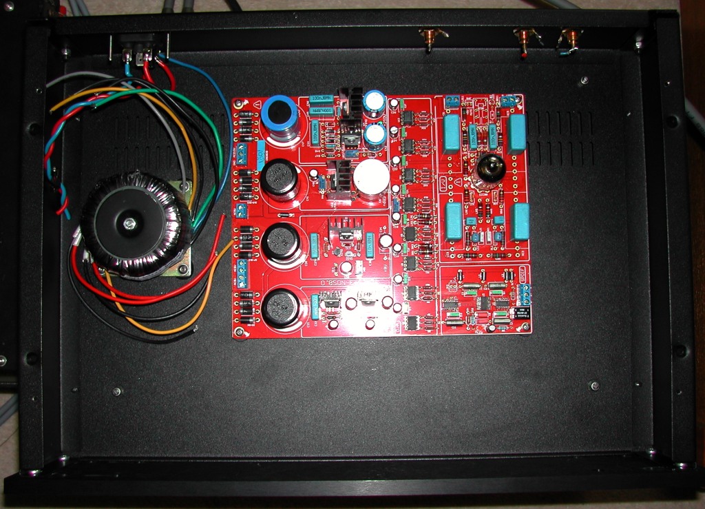

Re: DAC TDA1543 8x
Bericht door Penguin »
vandaag test aangesloten dus dit is nogal slordig.
Morgen bij daglicht netjes afwerken.
Dac werkt goed, ben nu bezig met de luister test.
Zal na de afbouw nog wel een tijd duren eer de DAC is ingespeeld.
Blijkt dus dat die Chinees waar ik het van kocht niet de ballen verstand heeft van wikkelingen op een trafo.
Maar ben er uitgekomen ....

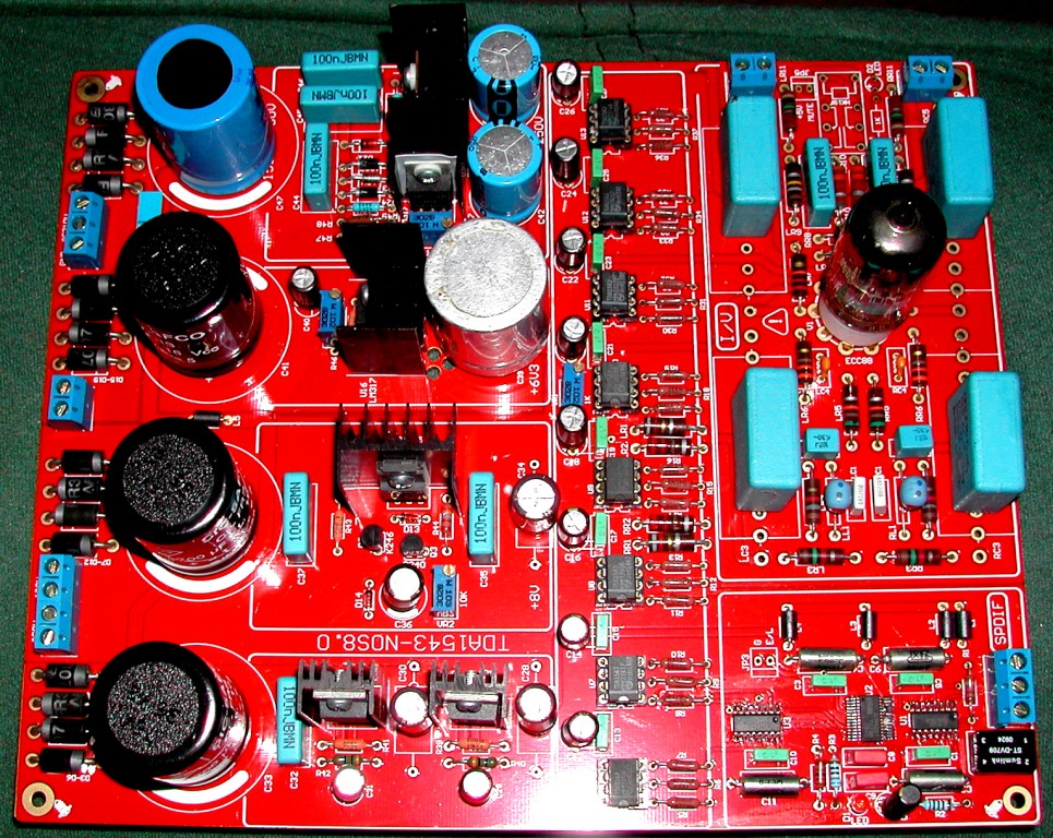

Re: DAC TDA1543 8x

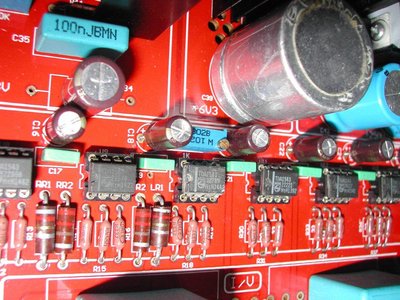

Hmmm vond dat de DACs wel erg heet worden .. :oops:
Toch maar is gemeten op de dac, zooo 10,4V= ehh 8 is de max.
Valt me ineens iets verdachts op, zat er een elna 10uF verkeerdom in de print gesoldeerd.
Nou die had dus een dikke kop.
Direct nieuwe op de kop getikt, de 4 blauwe rifa er uit gehaald en vervangen door een voor mij bekend type.
Heb direct de hele print maar is gechecked, voor de rest was er geen andere spanning en of onderdeel verkeerd.
Gelukkig hoor ik geen schade van het eventueel te veel aan voltage, voorals nog.
Ik krijg netjes de 8 dacs en de 8 elko`s elna opgestuurd.
Direct gevraagd of hij ze uit 1 productie kan krijgen.
Heb ingestemd om de DAC maar zelf te repareren.

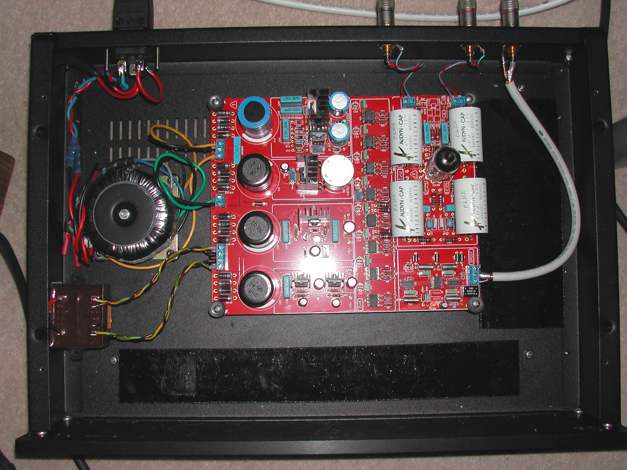

Dac draait nu erg goed (het mooist op die 8volt , oke je hoort wellicht wel dat het een wat oudere dac betreft.
Maar hij klinkt zeer open en muzikaal, wat betreft het geluid echtheid is wat minder.
Maar goed dit is ook beoordeeld op zeer korte indraaitijd :P

foutief geplaatste Cap zie dikke kop.
Naast die insteltimmer, bij de middelste TDA1543

Met 8 Volt zullen ze ook nog erg heet worden, het kan geen kwaad de dac's op een of andere manier te koelen.
In het schema zit ook een foutje, de L-out en R-out zitten op dezelfde printbaan. Bovendien moet potmeter R8 op de V-ref in plaats van de L-out.
Betreft koeling komt een mooie koperen strip of afzonderlijke lichaampjes.
Sectie mute relay zit er niet in :-$
ehh kan je hier niet goed volgen :oops: :P
Ohw wacht je bedoelt timmer R8 bij de middelste dac, moet die de Vref bedienen, wellicht zit wel in de print maar nalatig op tekening niet gecorrigeerd/?
Moet ik nakijken ...
In iedergeval is het iderdaad vreemd.
Zie bij andere schemas het zelfde trimmer op poot7 van de tda1543.

De trimmer moet op de baan die verbonden is met de pinnen 7, L-out komt op de baan die verbonden is met de pinnen 6 en R-out komt op de baan die verbonden is met de pinnen 8.
Als je een fatsoenlijk stereobeeld hebt zal een en ander wel goed zijn aangesloten op de print.

Vref gemeten is 1.75 volt
Denk dat ze de print wel goed hebben gemaakt en dat de fout alleen op schema zo staat.
Ben eigenlijk wel benieuwd hoe de DAC klinkt zonder die buizentrap?
Kan immers direct met uitgangs c`s aan de DAC mits afgesloten met die 220k

Zou wel eens de DAC passief proberen, zonder de buizentrap, signaal direct na de 0,47uF uitgangs c vanuit de DAC.
als het beter klinkt, dekoppel ik de voeding van de buis.
R5 van beide kanalen weghalen daarvan uit L en R out
na de 0,47uf c heb ik toch iets van dc spanning -0,23 volt weet niet of dit link is?
is ook bijna 0 volt geen idee of dit kwaad kan.
