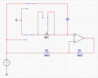

Re: variabele fase draaier
Hier en principe schema, waardes etc moet ik nog even bepalen (misschien kun je dat zelf ook wel, staat allemaal keurig uitgelegd op de website van Rod Elliott).
Het idee is dus dat alle schakelaars aan elkaar verbonden zijn bij een 3PDT. Dus wanneer je de schakelaar overhaalt, flippen alle contacten tegelijk over naar de andere kant.
edit:
Even voor de duidelijkheid de andere "stand" toegevoegd als plaatje.
edit:

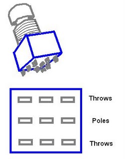

deze dan sluit hem maar eens aan als je een leek bent
- Bijlagen
- 3pdt12loops.jpg (12.2 KiB) 436 keer bekeken
- b_force
- Berichten: 12450
- Locatie: West Friesland
Die ja. Dit is een voetschakelaar, maar je hebt ze ook als wip schakelaar.
Hij schakelt precies zoals ik hierboven heb verteld.

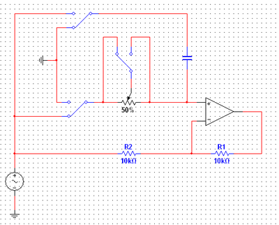

Bedankt nog voor de uitleg.Na even dit terzijde gelegt te hebben pik ik de draad weer op en heb ik weer een vraag.
Is het schema wat je ziet degene in fase?
