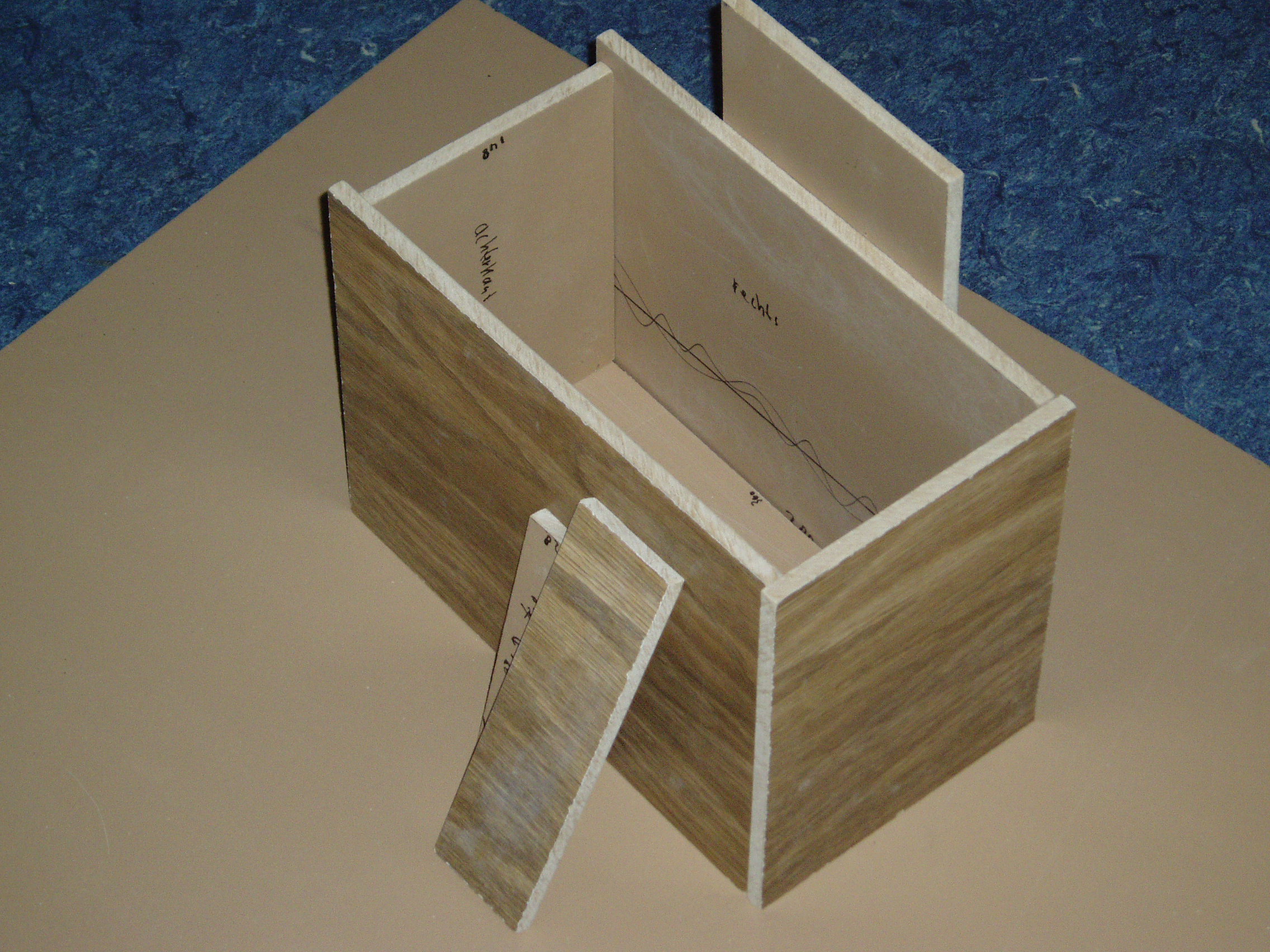

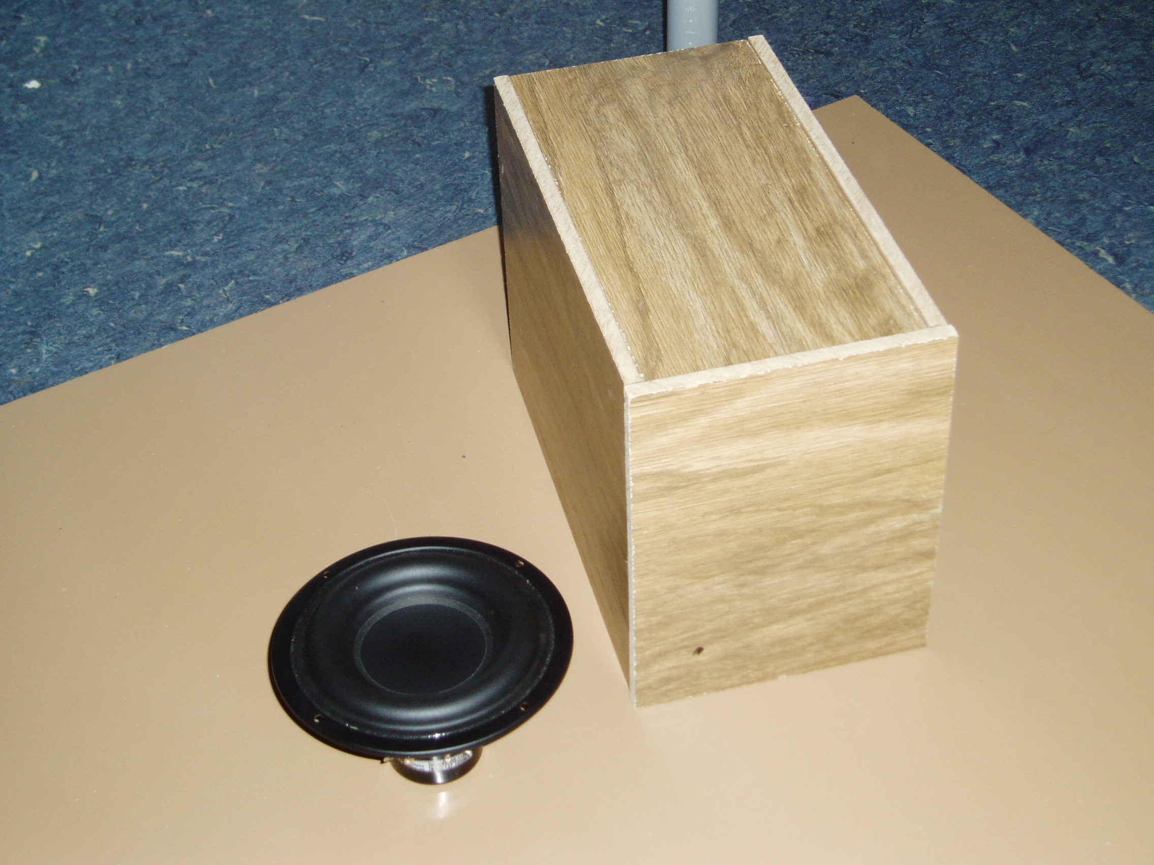

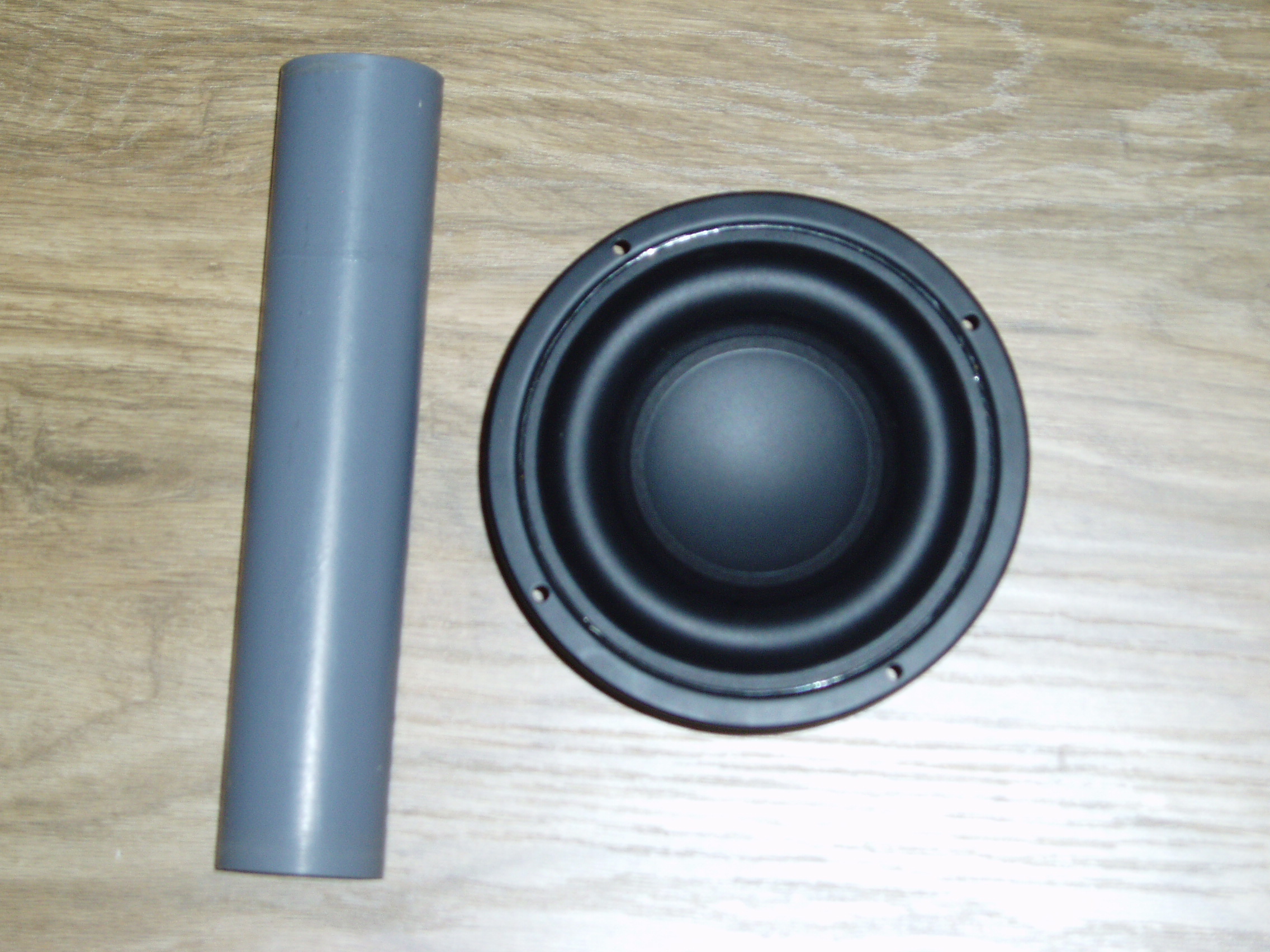

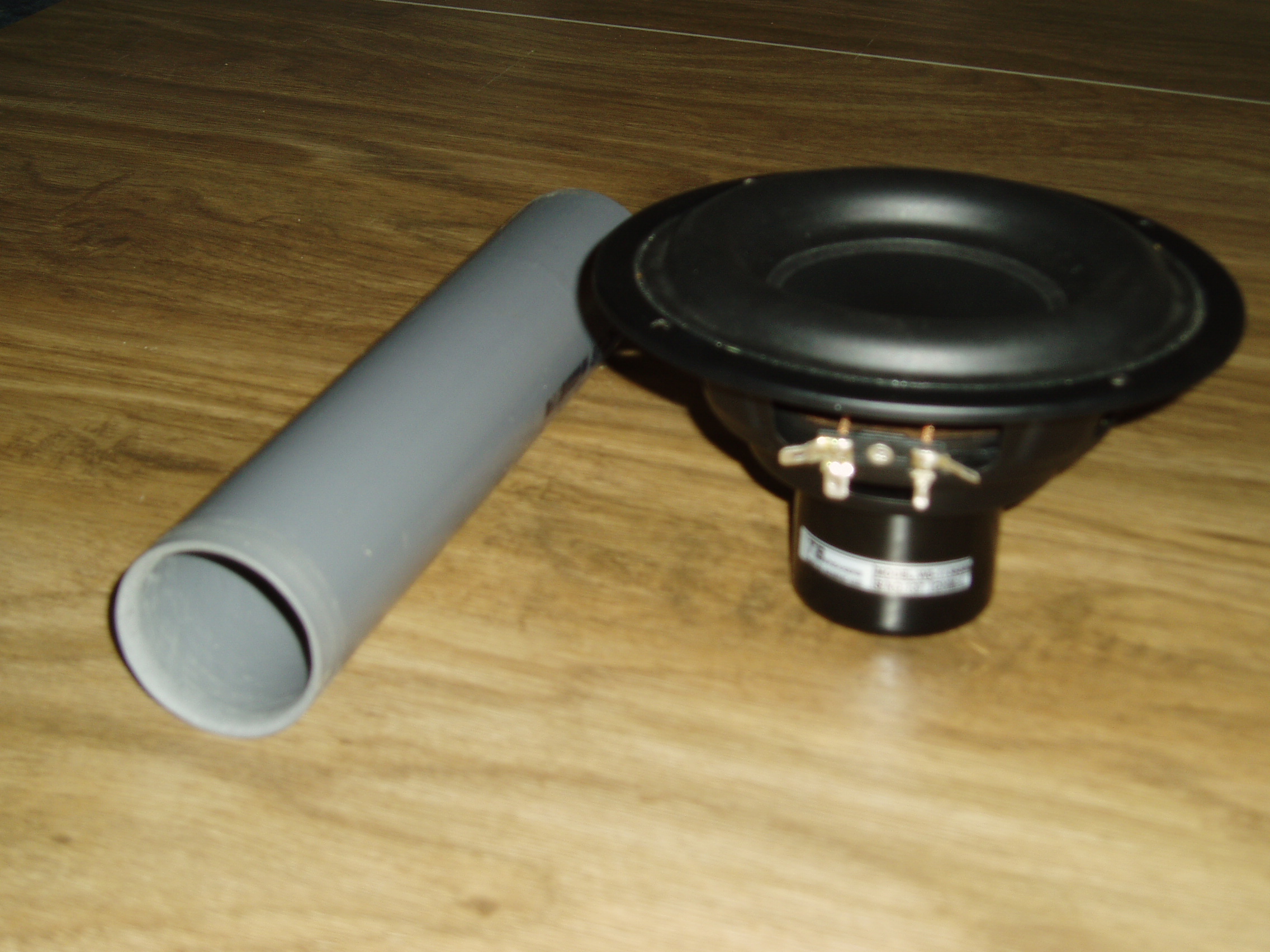

Ik heb een TangBand W5-1138SM van Mipo gekocht en daar moet natuurlijk iets mee gemaakt worden. Het wordt een 8L basreflex kastje, afgestemd op 44Hz. Het materiaal is 9mm MDF waarop een laagje plastic met houtprint zit.
Unit, poort en MDF1
Unit, poort en MDF1
Unit, poort en MDF2
Unit, poort en MDF2

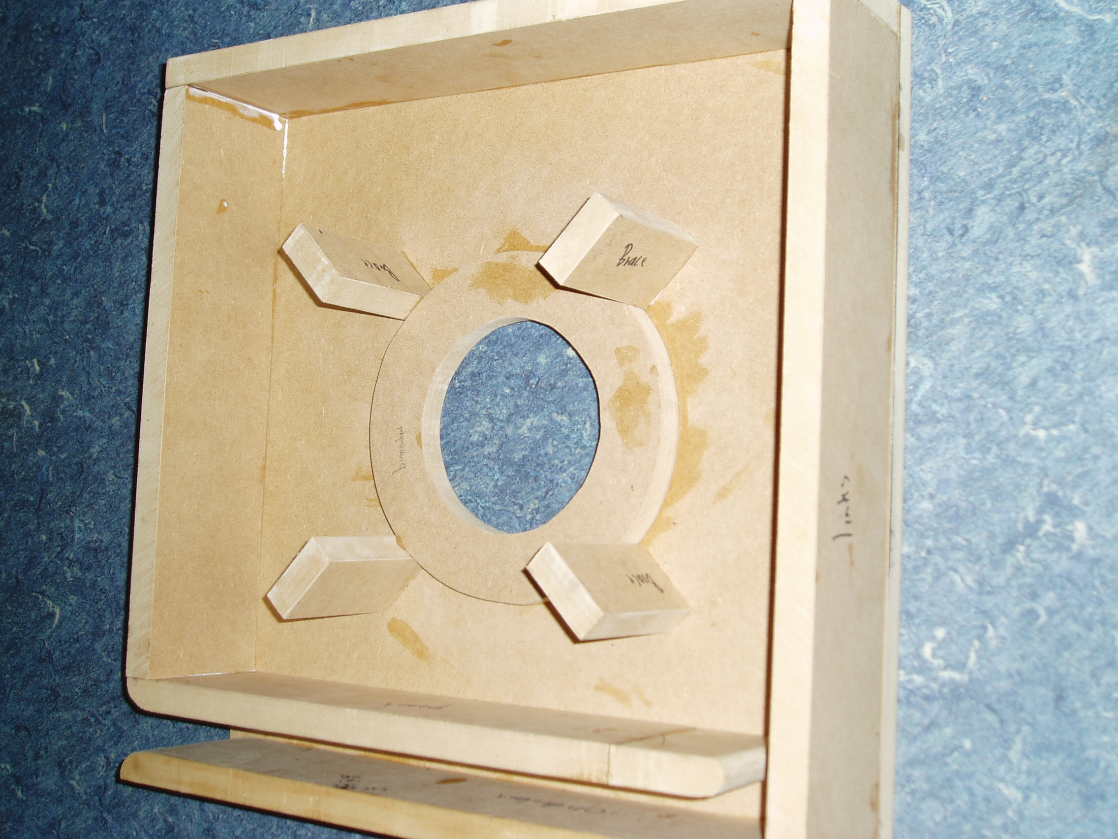

Na het zagen ben ik lekker wezen plakken. :D
eigenlijk alleen in elkaar passen

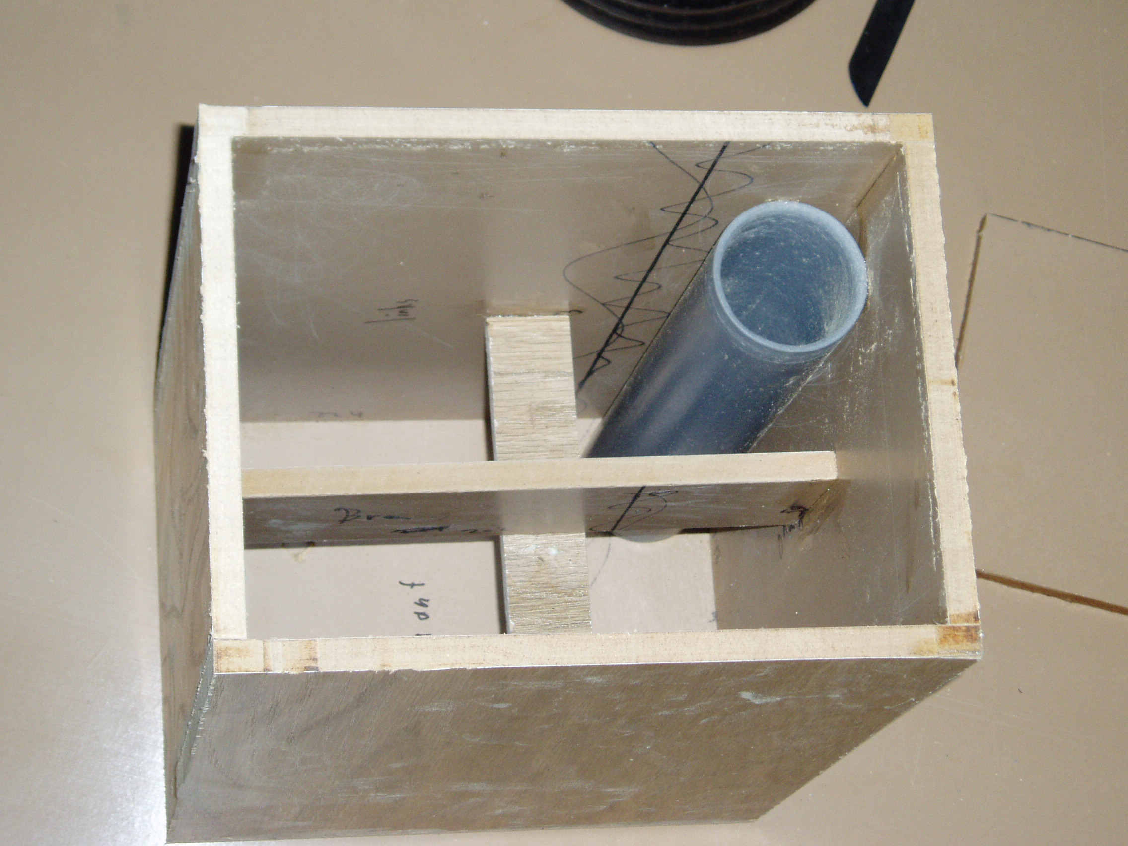

Met de frees ben ik toen aan de gang gegaan, maar toen is er een stukje hout afgesprongen. Bij het vastlijmen heb ik per ongeluk de achterkant eruit gedrukt (de lijm was blijkbaar niet helemaal droog), dus ik heb ook nog een mooie foto van de binnenkant kunnen maken. :mrgreen:

Ziet er niet verkeerd uit die print, net ech !
Wel wat dunne wandjes of niet?

Inderdaad wat dun, maar het is wel hard MDF en het wordt een dreunsubje dus dan komt alles wat minder krap.

Hoi Casper, leuke driver!
Vind je het niet erg zonde dat je niet met verstekzaag werkt?
Neem aan dat het kastje nu helemaal dicht zit, anders kon je in de hoeken nog hoeklatjes verlijmen, geeft net dat beetje extra stijfheid.
zeikmodus uit: Er kan altijd wat beter natuurlijk.

Ik zou het graag met de zaagtafel hebben gezaagd (is nu met de handzaag), maar mijn vader gaat pas over een maand de tafel opgraven uit de schuur (dan gaat hij een heleboel plankjes zagen voor het kippenhok).
Ik kon niet een maand wachten met zo'n mooie driver :D .

Zorgt een grote poort (6,7cm diameter, 60cm lang, volume van poort is 2L) voor problemen, of kan dat wel?
Re: TangBand subje
60 cm lang.... in een subje :roll:
Vuurkat
Berichten: 2008
Re: TangBand subje
Bericht door Vuurkat »
Dat past wel als je wat vouwt. :wink: Maar ik bedoel, gebeurt er iets geks met de afstemming?
Ik kan geen kleinere buizen vinden dan 67mm binnendiameter, maar ik wil wel minimaal 20cm^2 en liever geen slotpoort.

Ik gebruik vaak posterbuizen als BR buizen. Dat zijn dikke kartonnen buizen vaak met een wanddikte van 7mm en op mijn werk krijgen we die regelmatig in alle vormen en maten aangeleverd. Kijk daar eens naar, en anders een vierkante poort?

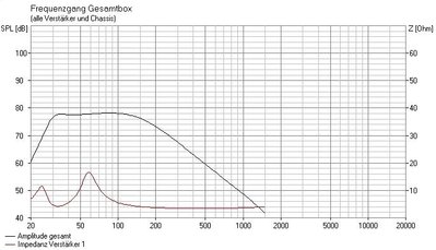

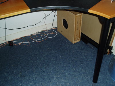

Ben weer bezig geweest, heb toch maar voor een slotpoort gekozen omdat dat het makkelijkst was. De kast is 12,6L en afgestemd op 32Hz (ongeveer).
2e orde laagdoorlaat op 150Hz, Q=0,7
lijmen
lijmen
Geluid is behoorlijk indrukwekkend voor zo'n relatief klein subje, alleen jammer dat je al erg snel last van poortruis hebt.

Gaaf! Je geeft me een duw in de rug. Ik GA die kleine tang band subjes bouwen, waar ik al zo lang over zit te treuzelen.

Kan je meten? Dit ziet er best wel leuk uit om bijv. onder de bank of in de hoeken van de kamer weg te werken :)
Wat is de max. SPL bij nog redelijke vervorming?

Coole flat sub :D
Hoor je met muziek ook poortruis?
