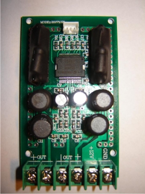

Ik heb een klein versterkertje gemaakt van zo'n chinees kant en klaar T-amp bordje. Nu alles in het kastje zit en is aangesloten blijkt dat de versterker begint te stotteren(seconde aan seconde uit) zodra het volume wat luider gaat.
Ik had de versterker getest voordat ik het kastje heb dichtgemaakt maar helaas alleen op een beperkt volume.
Ander helaas is dat ik een tekortschietend ontwerp van een kastje heb gemaakt en wel van gevouwen geperforeerde aluminium plaat. Op zich leuk maar je krijgt het geheel er niet in zonder de kast te beschadigen en weer open te buigen. Inmiddels heb ik dit een paar keer moeten doen en ziet het geheel er niet meer zo goed uit als van origine.
Wat me verbaasd is het lage volume, ik heb eerder t-ampjes gebruikt (en ooit gedemonstreerd op breda 1) en wat het volume wat met een dergelijk apparaatje nog behaald wordt is werkelijk fors, waarbij de versterker het opgeeft en in de beveiliging schiet.
Heb ik gewoon een (half) defect exemplaar of zij er anderen met gelijke ervaringen?
Ik heb nog wel een reserve bordje maar dat betekend dan weer de kast open en dicht
Dit is een foto van het gebruikte bordje

Indoubt,
Ik heb ook een aantal van die bordjes en ze gaan behoorlijk hard hoor. In mijn geval was het uitgangsvolume vergelijkbaar met dat van een 41Hz bordje met zelfde chip.
Wat voor voeding heb je eraan zitten en hoeveel stroom loopt er op het moment van uitgaan? Ik weet dat ik je ze ook aardig aan en uit kunt laten gaan met een te weinig stroom leverende voeding ;-)
Btw, check ook even of de extra soldering op de SMD weerstand (3e van links 2e rijtje van onder op eerste plaatje) goed zit, want dit was een foutje in de print.

Ik ben er al achter.
Een van de luidsprekers is bijna doorgebrand en heeft een weerstand van minder dan 1 ohm. Vreemd is wel dat ie nog wel wat geluid geeft. waarschijnlijk is de spreekspoel te heet geworden en is er ergens korsluiting onstaan waarbij een klein stukje van de spreekspoel nog functioneert.
Na het aansluiten van andere luidsprekers lijkt de versterker naar behoren te functioneren.
Nijn, is een foutje in de print of zou een foutje kunnen zijn? De versterker lijkt het prima te doen en ik maak de kast liever niet nog een keer open.
Ik heb een kleine bloktrafo 24 VA 2 maal 9V met de twee secundaire windingen eerst gelijkgericht (2 gelijkrichters dus) en daarna parallel. Daarna een afvlakkingselco van 8200uF. Spanning is circa 12,7 volt DC under load en iets minder dan 13 zonder load. Prima dus voor de toepassing :)
De bloktrafo levert 3,2 Ampere op z'n secundaire windingen en lijkt me, in combinatie met de 8200uF prima geschikt voor de versterker (en zelfs stevig voor de 2 maal 6 watt die er aan 8 ohm geleverd kan worden)

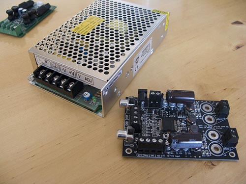

Ik heb met het zelfde bordje ook problemen gehad. De eerste keer toen ik hem aansloot deed hij niets. Toen ik het later nog eens probeerde wel en ging hij steeds harder spelen. Maar toen ik het de volgende keer weer probeerde deed hij niets meer. Ik heb daarna een Sure-Electronics via Ebay gekocht die speelt nu, na een paar kleine aanpassingen, dagelijks op een setje MB Quart’s.
Onvoorstelbaar wat er uit zo’n klein ding kan komen.
Groet,
Aad
De Nichicon elco’s in het plaatje zijn niet standaard
Laatst gewijzigd door FR_Aad op zo 04 okt 2009, 19:35, 1 keer totaal gewijzigd.

Is dat een voeding die er nu naast ligt? Mijn Chipamp loopt op een accu, maar ik zou weleens een versterkertje willen maken. Welke voeding is dat?
Re: Welke beveiliging zit er op zo'n chinese mini T-amp
Is een 12v 5a schakelende voeding van Dil in Rotterdam. Staat geen merk op, koste iets van 20,00/25,00 Euro.
Ha Mischa,
Ik heb C-3, C-24 en R-3, R-16 verwijderd. Daarna een paar 2200uf Rubicon elco's op C29 en C26 gezet (erbij).
Geen eigen uitvindingen maar ik heb al mijn "wijsheid" hier vandaan: http://www.diyaudio.com/forums/showthread.php?t=112395 (87 pagina's lees voer).
Justin Blair of http://forum.lowyat.net/topic/855281 zijn inderdaad ook leuk om te lezen. Er valt van alles te sleutelen aan deze bordjes.
Groeten,
Aad
Volgens mij was het een 'ground' probleempje - maar ik moet je eerlijk zeggen dat ik dat niet zeker meer weet - maar ik zie op je foto dat de soldering er al ligt. Als hij werkt, zou ik hem lekker niet openmaken en er gewoon zo van genieten. Btw, je voeding lijkt me wel zwaar genoeg ;-)
