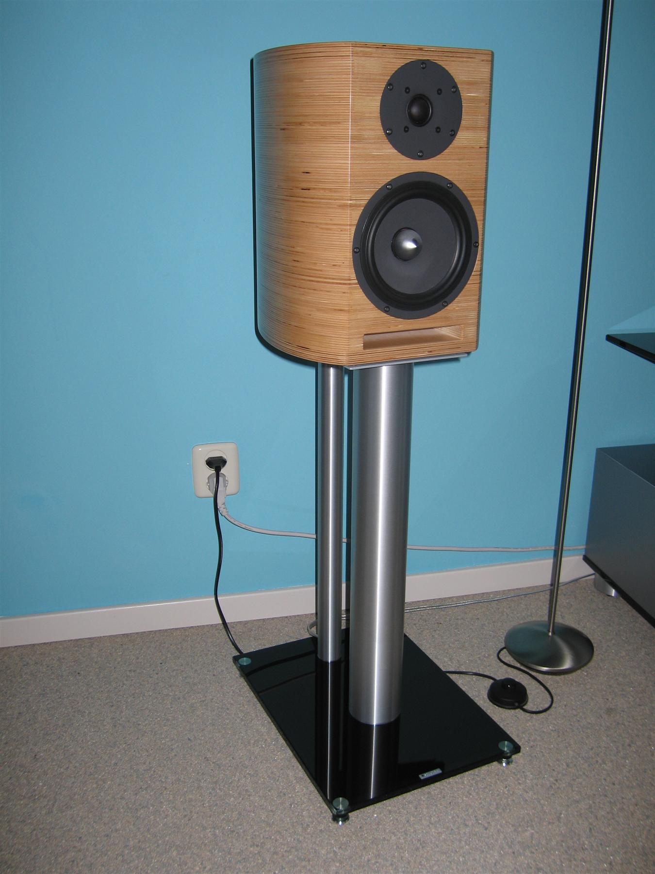

hallo ik was al een tijdje opzoek naar andere luidsprekers.
Zelfbouw leek mij wel leuk maar ik wilde geen rechthoekige doos
na veel gesurf op het net vond ik dan toch iets wat mij wel wat leek.
Maar hoe doe je dat zonder enige kennis van zaken.

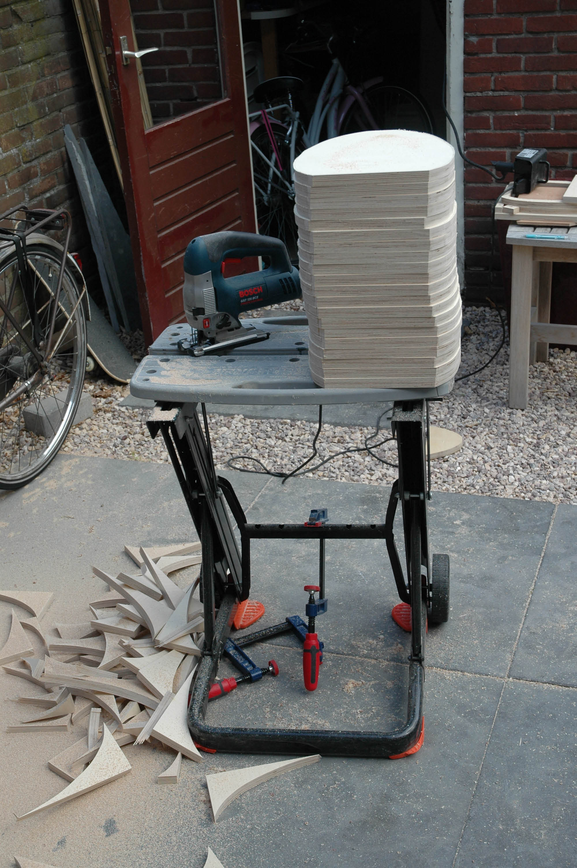

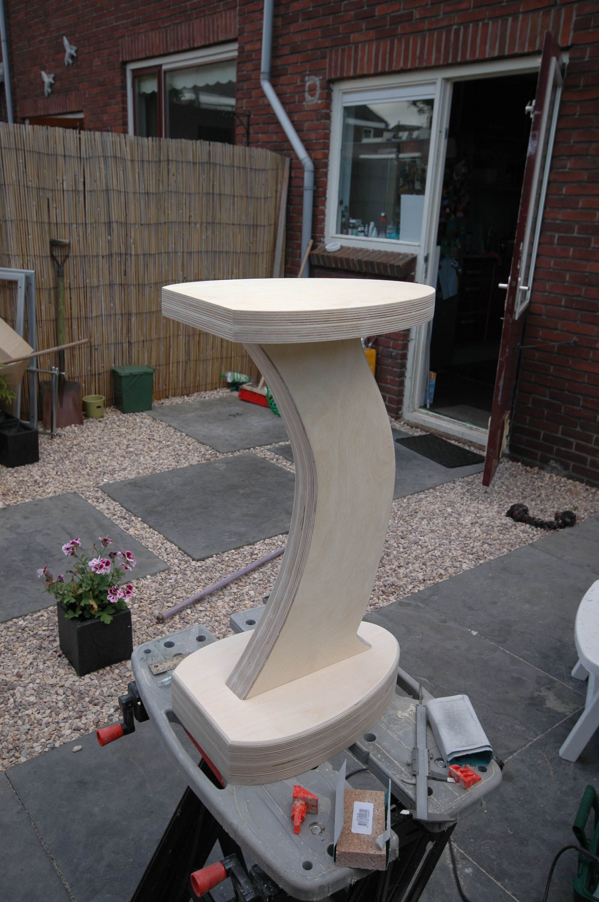

Dus maar begonnen met de statieven zelf erbij bedacht maar wel met de vorm van de luidsprekerkasten om te kijken of het frezen met een bovenfrees een beetje wil lukken.
Daarna zou ik dan beslissen of ik het echte werk zou gaan doen

Ik heb de statieven tot korrel 400 geschuurd en daarna in de olie gezet.
Nu deze klaar zijn wil je natuurlijk verder dus maar weer hot besteld

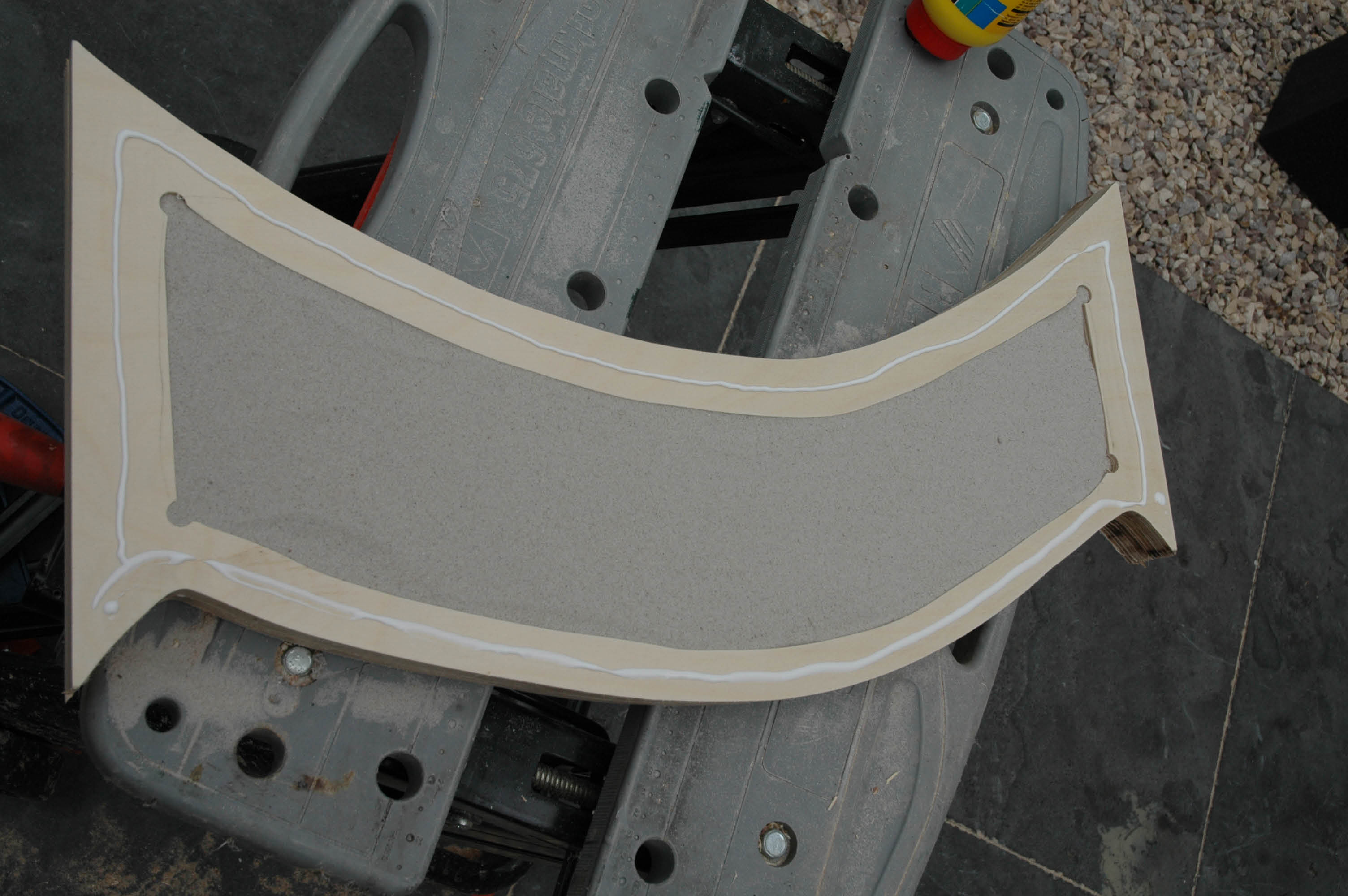

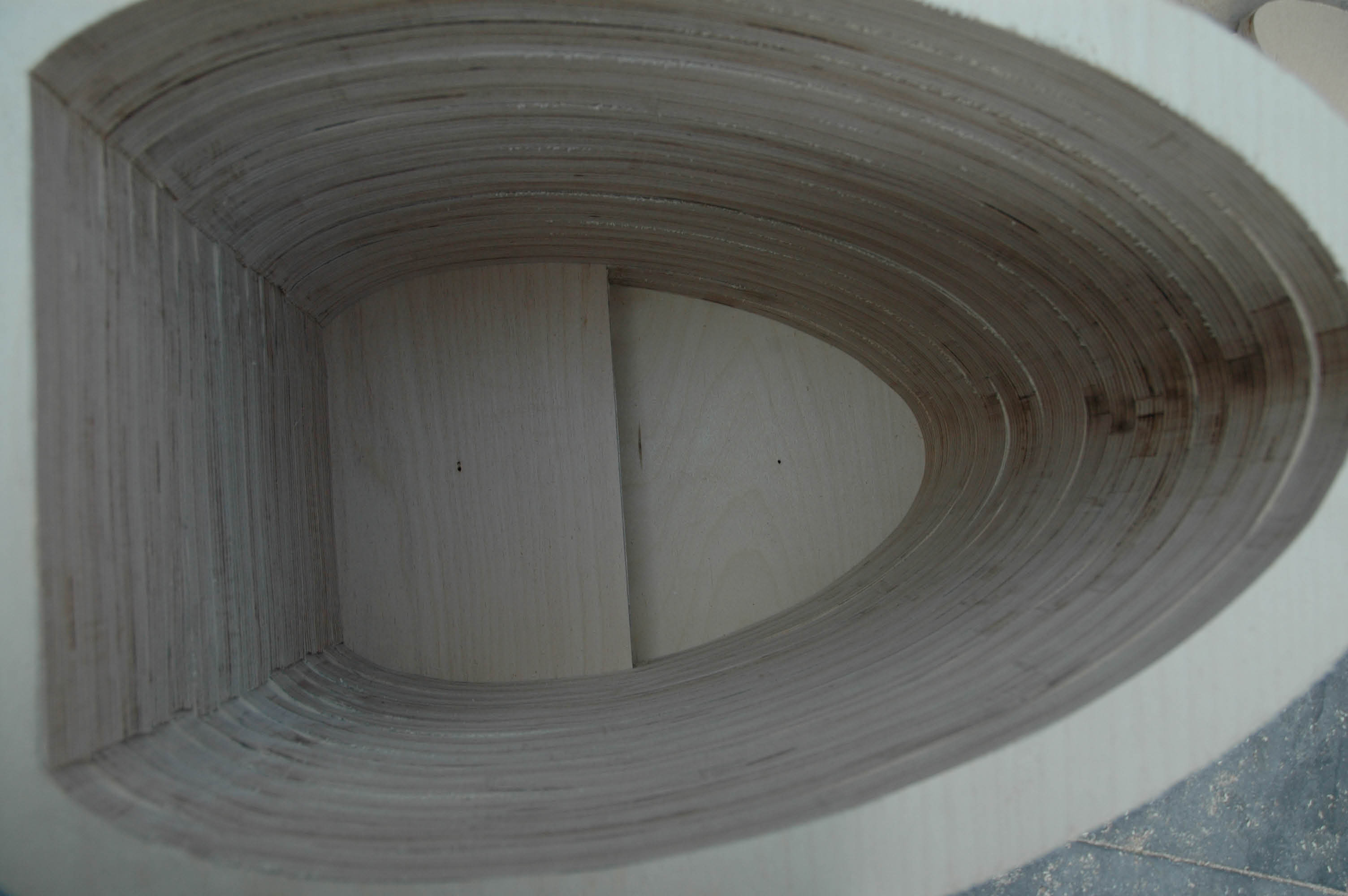

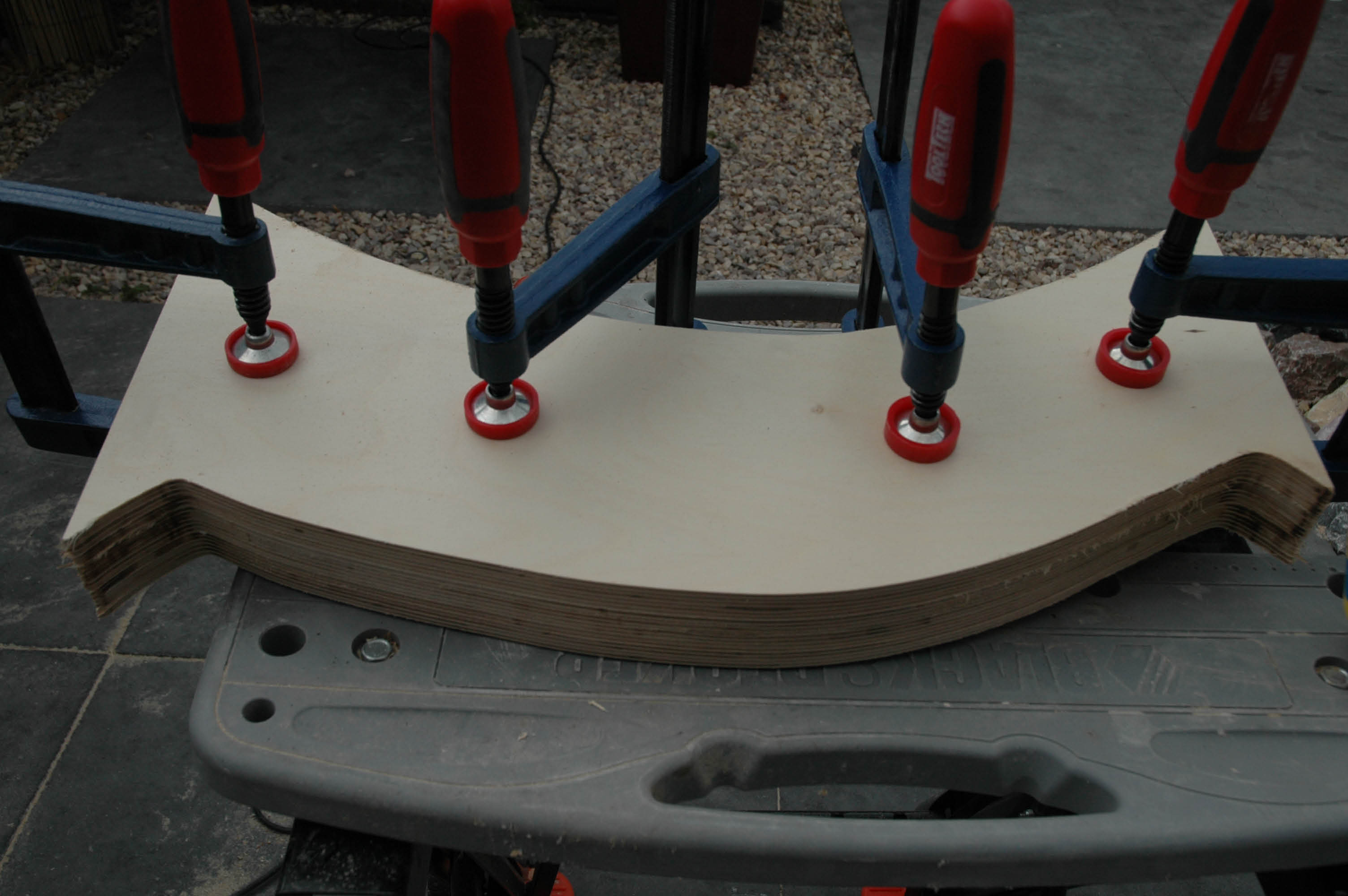

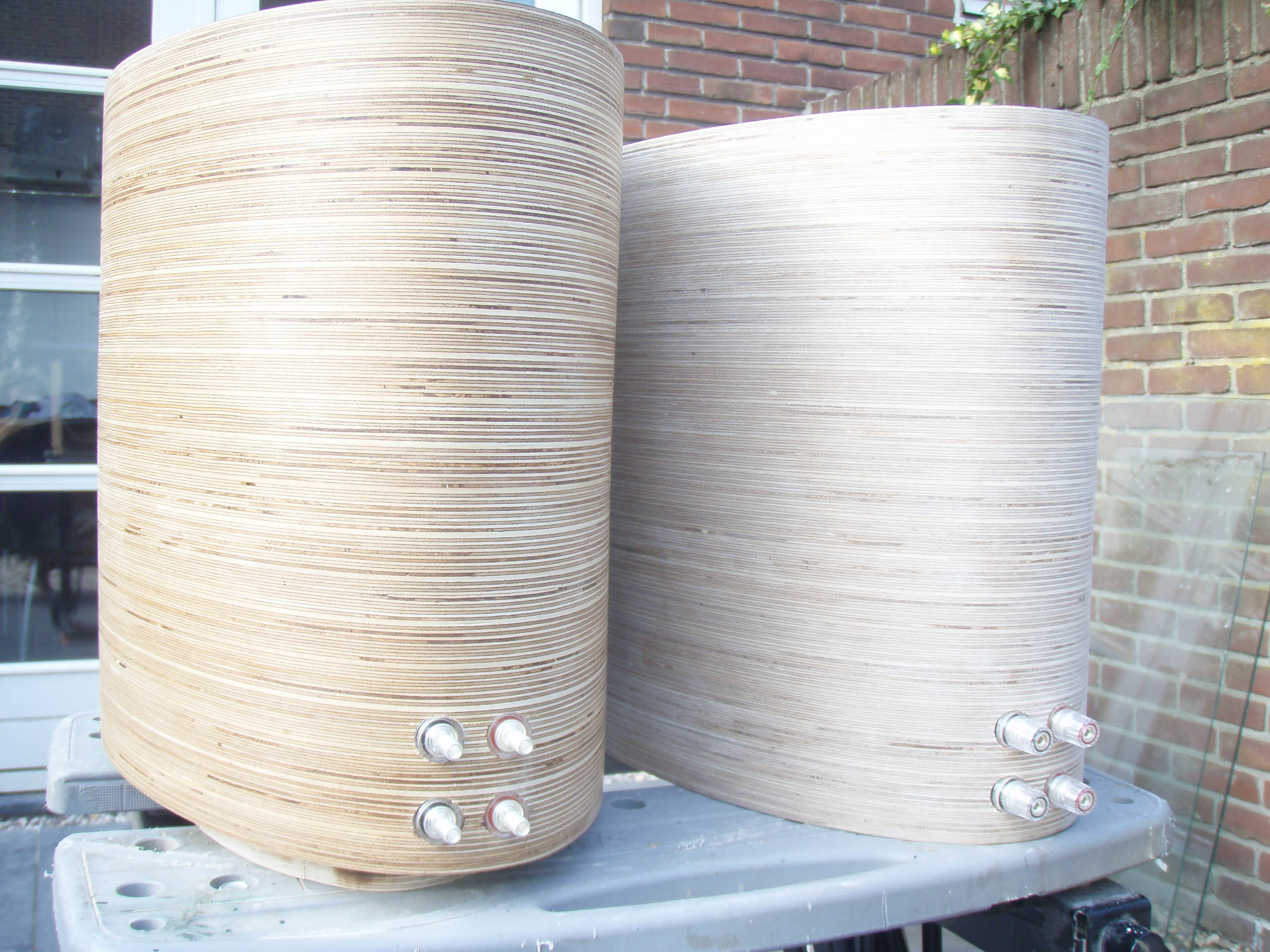

buitenkanten eerst uitgezaagd beetje te ruim en daarna met bovenfrees en een freesmal afgemaakt binnenkanten alleen gezaagd
Veel zaag en freeswerk maar het is meestal lekker weer ik moet buiten werken.
Het lijmen is een leuk klusje met sneldrogende lijm en verschuivende ringen op het moment dat je ze gaat klemmen. Jammer dat wordt extra lang schuren maar aldoende leert men.

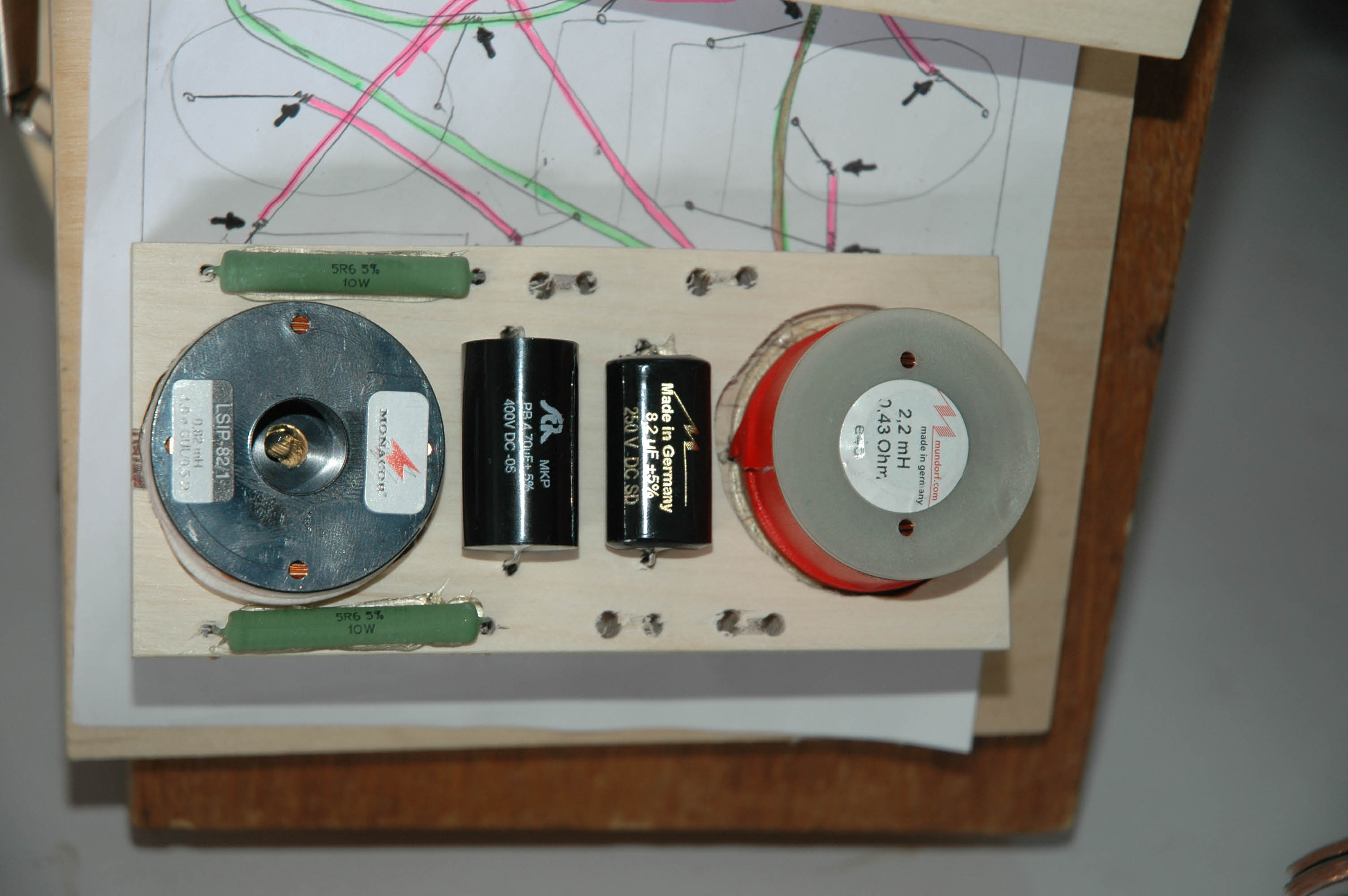

Mooie drivers, mooie behuizing... maar dat filter van de K+T! Volgens mij kan dat beter.

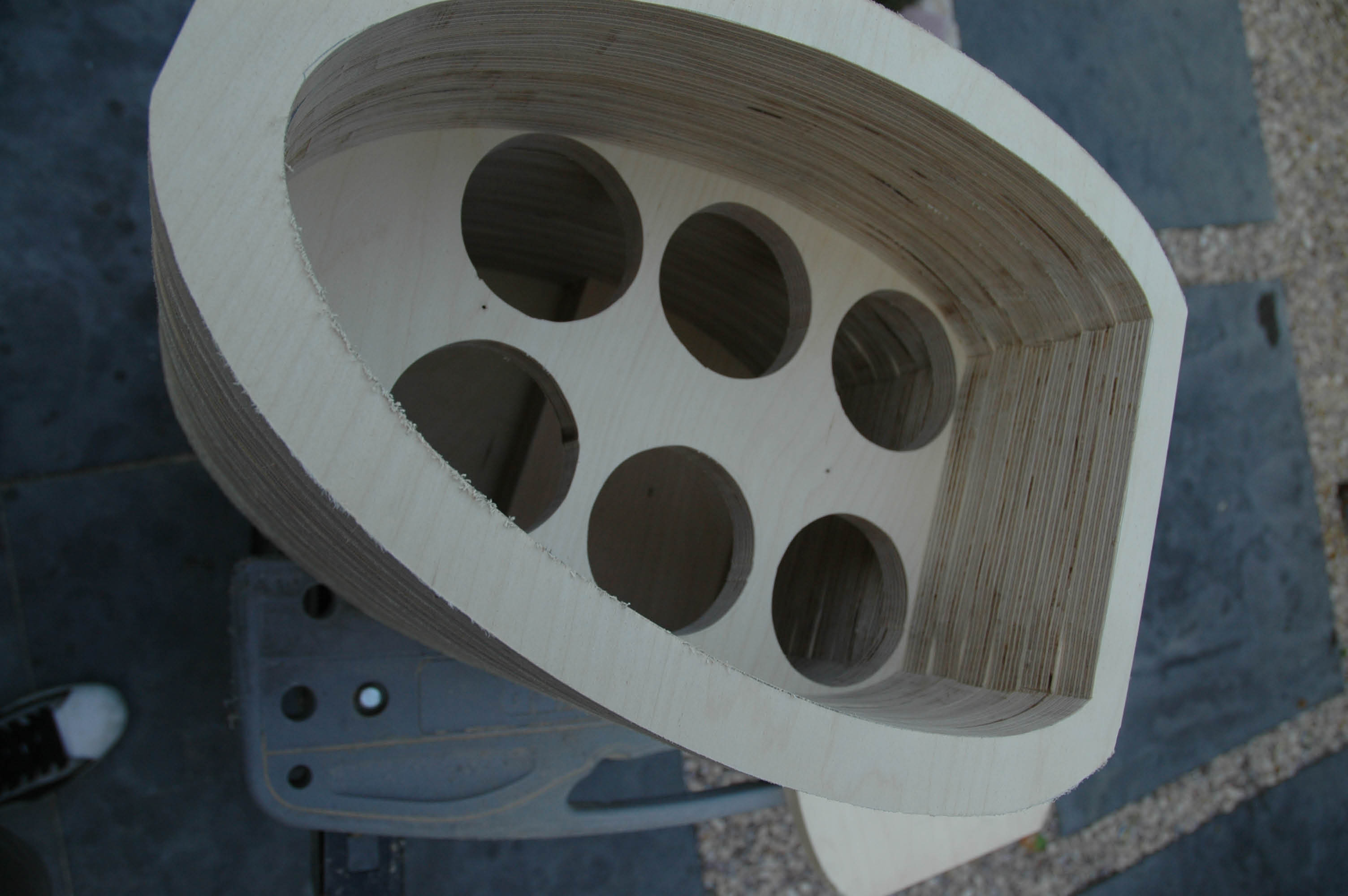

Bij remo in Den Haag de units besteld en in overleg onderdelen voor het filter besteld
Ook het dempingsmateriaal besteld ik heb het uit het ontwerp gebruikte muhwolle gebruikt raar spul soort katoendraden.
Iemand anders op dit forum heeft deze speakers ook gebouwd maar met ander dempingsmateriaal.
Filters gebouwd op een plankje alle onderdelen vastgelijmd
Het ontwerp gaf aan de filters aan de onderkant van het deksel te plaatsen maar dan kunnen ze er niet meer uit. Dit heb ik maar niet gedaan en ze onder het tussenschot geplaatst.

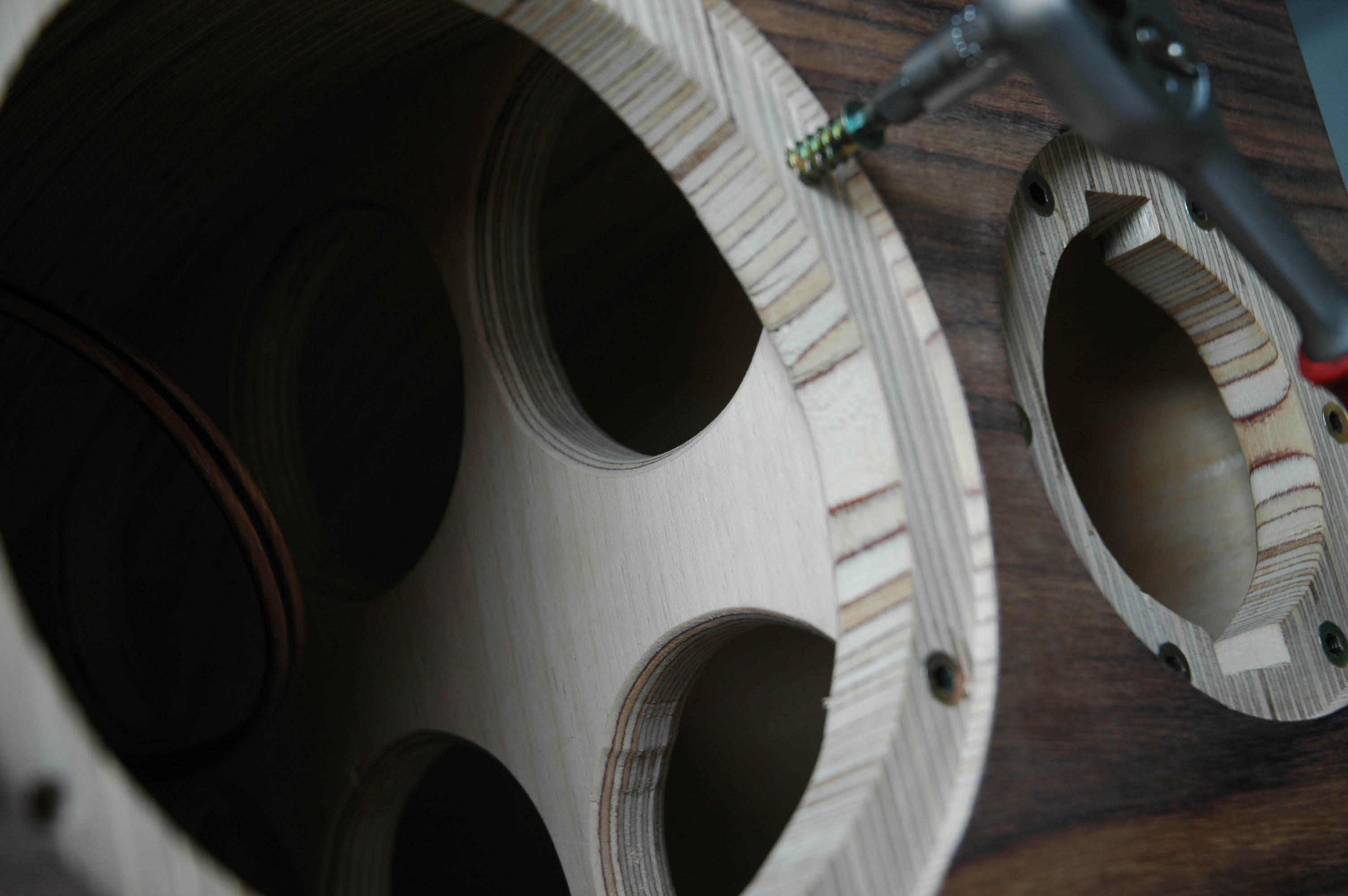

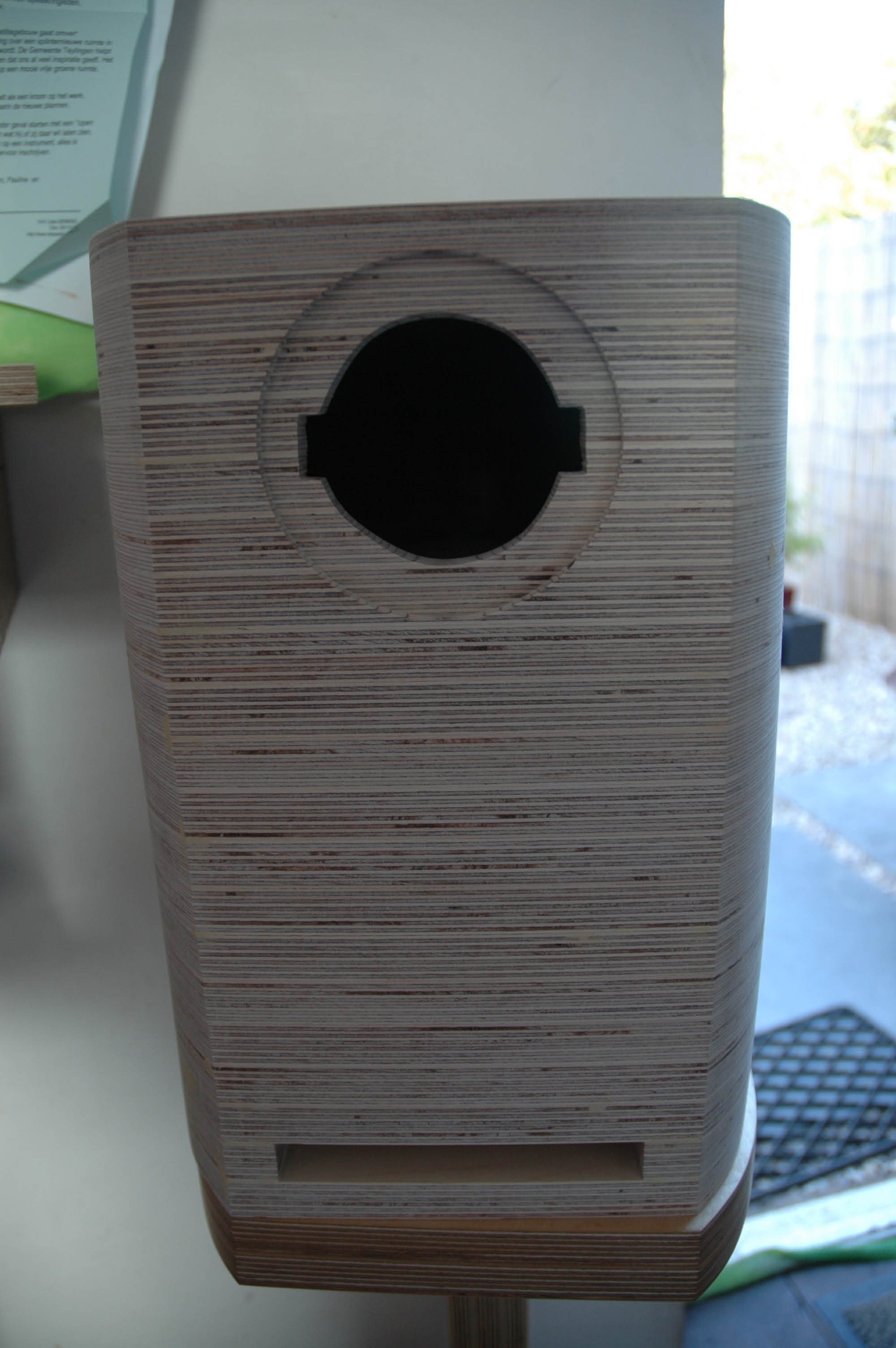

Het hele bouwen is steeds het nemen van de volgende hindernis en het uitvogelen hoe je dat het beste kan doen zo had ik bedacht dat het mij wel mooi leek om de voorkant te fineren maar ja nog nooit gedaan en ook een rondje uitfrezen uit je net gebouwde kast is iets wat je niet wil verprutsen.En ga je dan eerst fineren en dan frezen of andersom.
Na het lezen van vele adviezen toch eerst maar de gaten gefreest
Dit vond ik een van de spannendste dingen om te doe (op het fineren na)
Met behulp van een zelfgemaakte cirkel geleider ook hier van het forum geplukt ging dit prima.

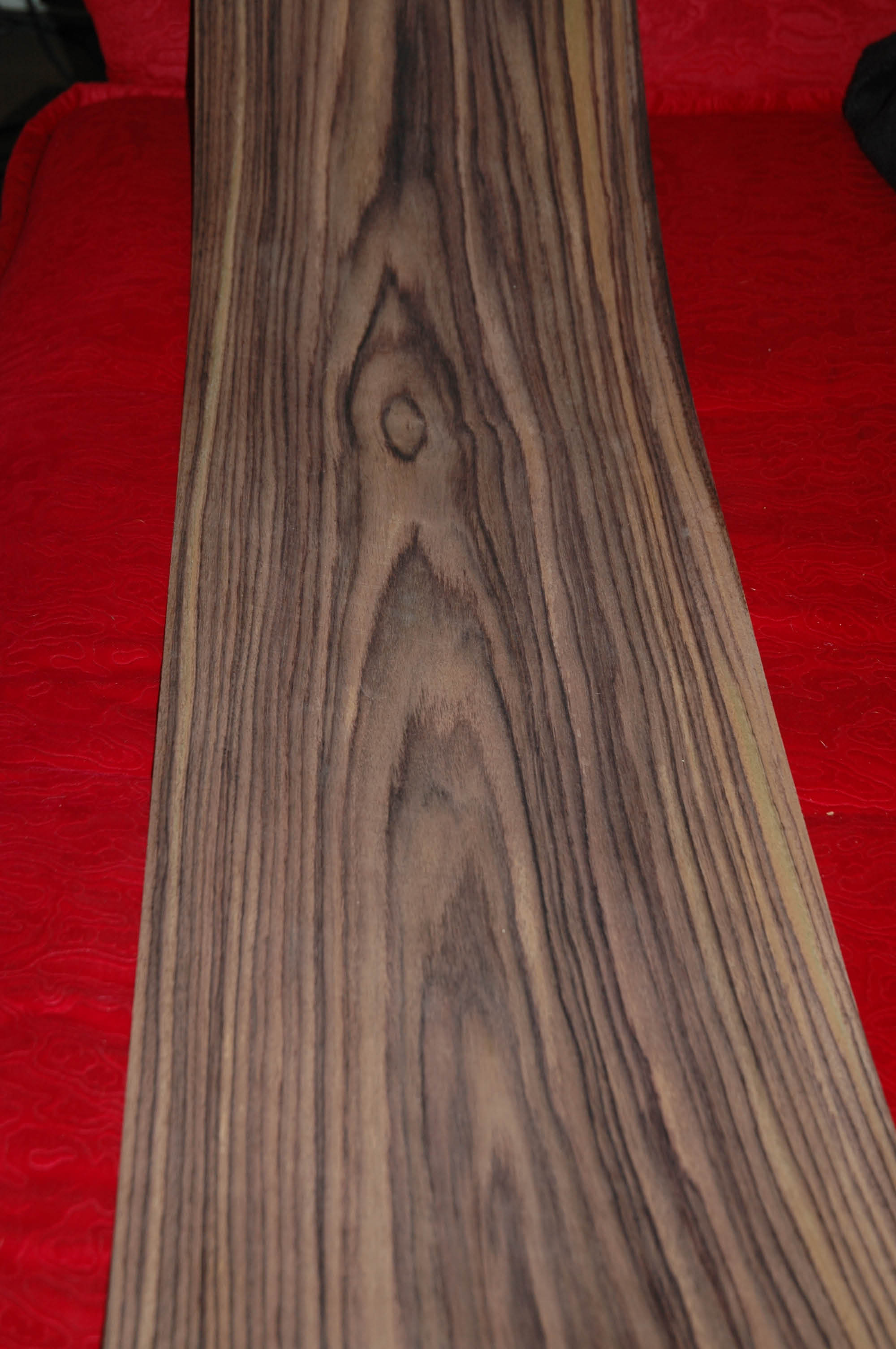

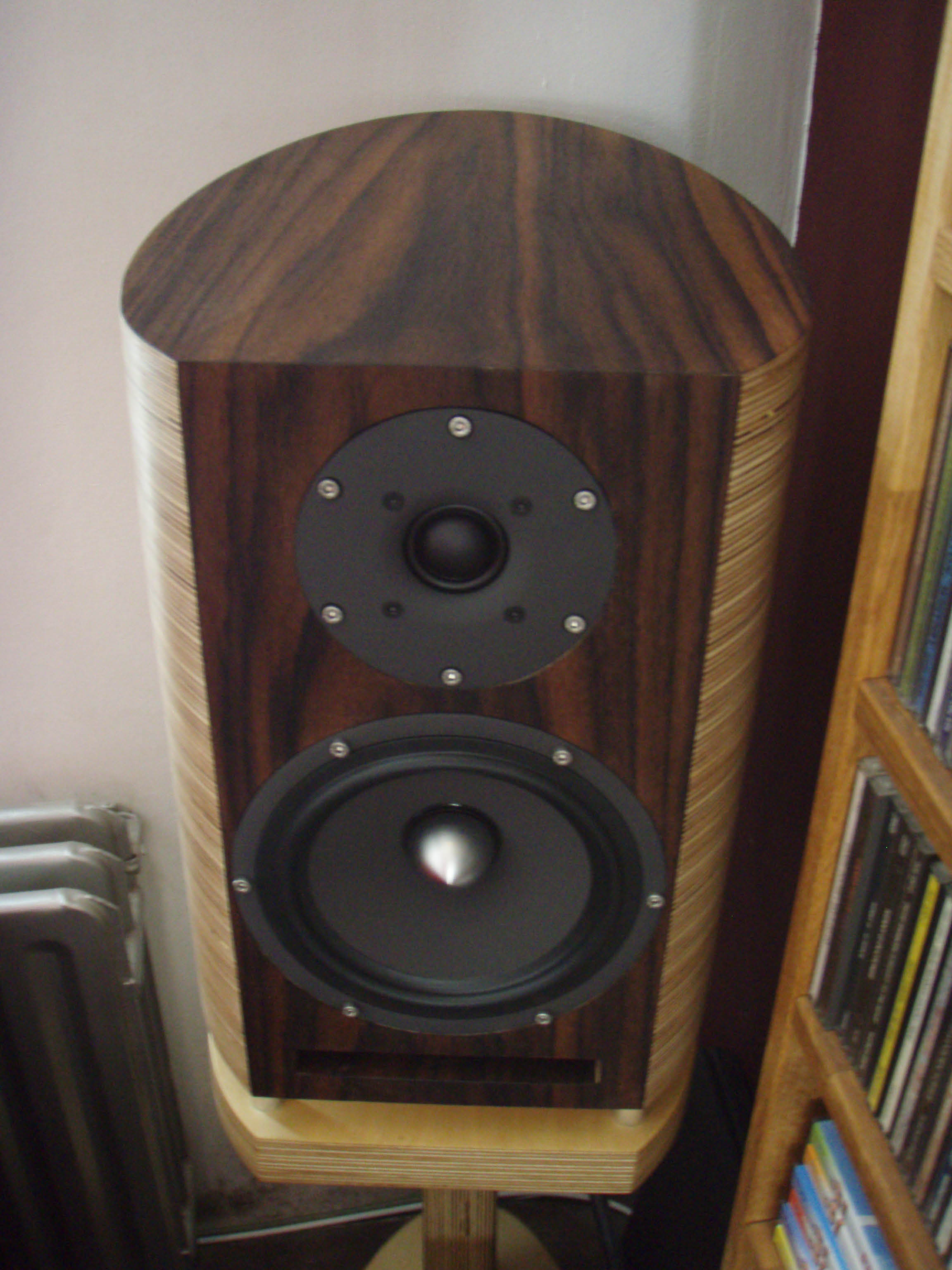

In Warmond zit een fineer groothandel die hadden nog een mooi plakje boom liggen indonesische palisander
Eerst maar weer wat gelezen fineren voor dummies
En daarna aan de gang kast ingesmeerd met lijm laten drogen daarna fineer erop gestreken met strijkbout en onder druk verder laten drogen
De gaten heb ik met een gebogen nagelschaartje uitgeknipt dit vond ik beter gaan dan snijden

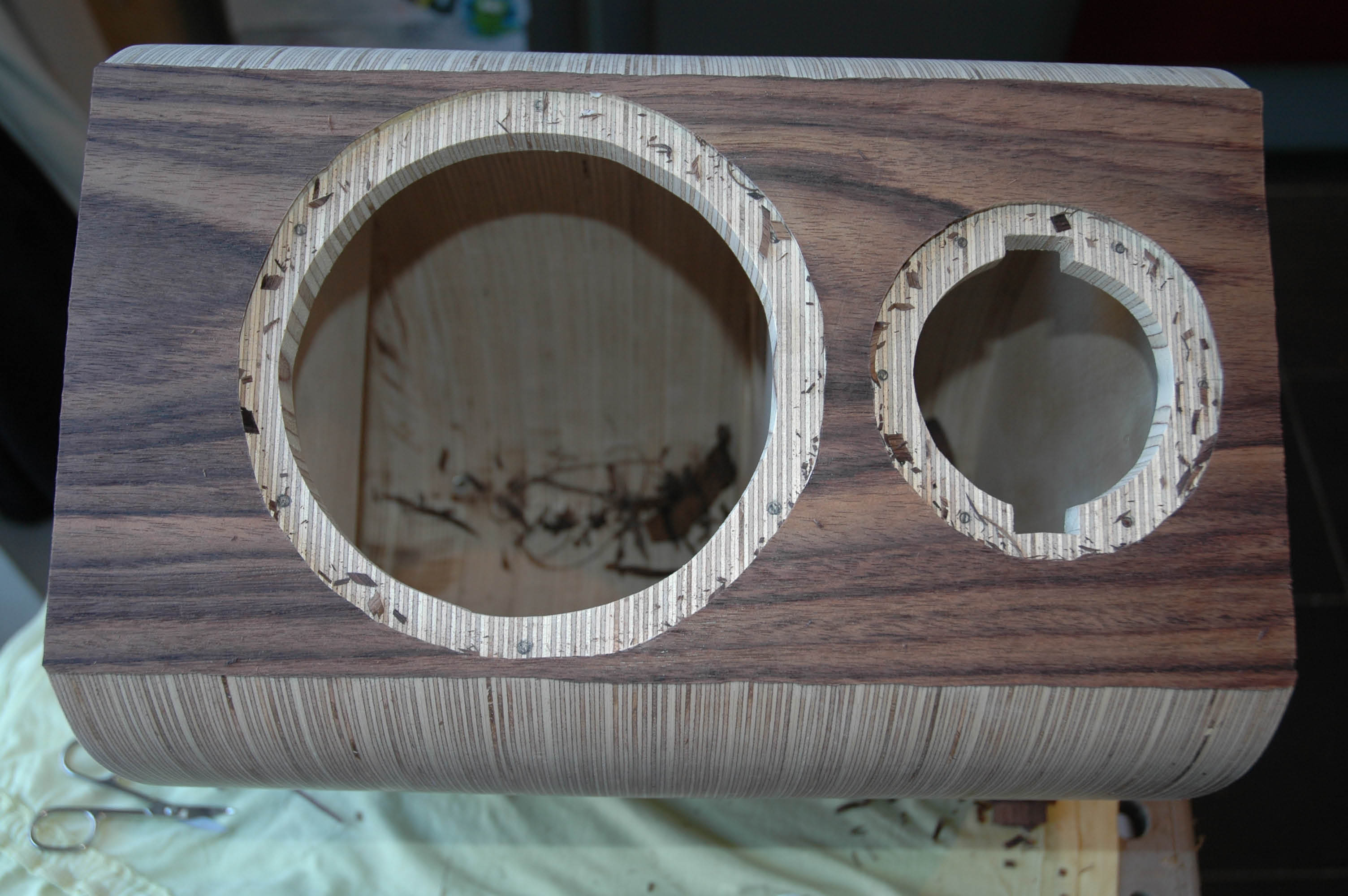

Na het fineren van de voorkant besloten om de bovenkant ook maar te doen toch genoeg fineer en het is wel erg mooi.
Rampamoeren M4 lastig te vinden toch gelukt
Bindingposts geplaatst daarna alles nog een laatste keer geschuurd en in de olie gezet

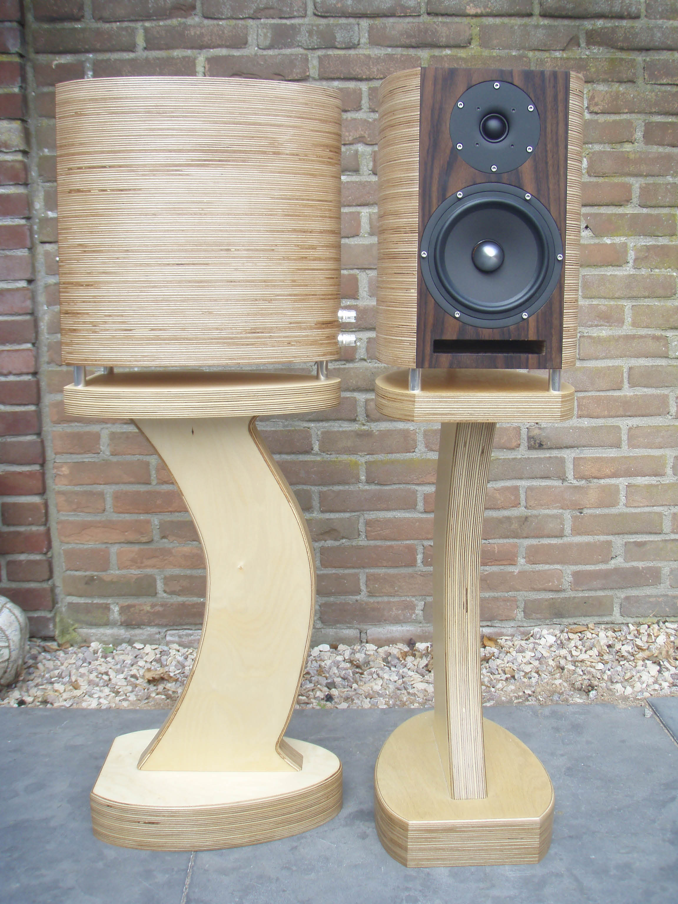

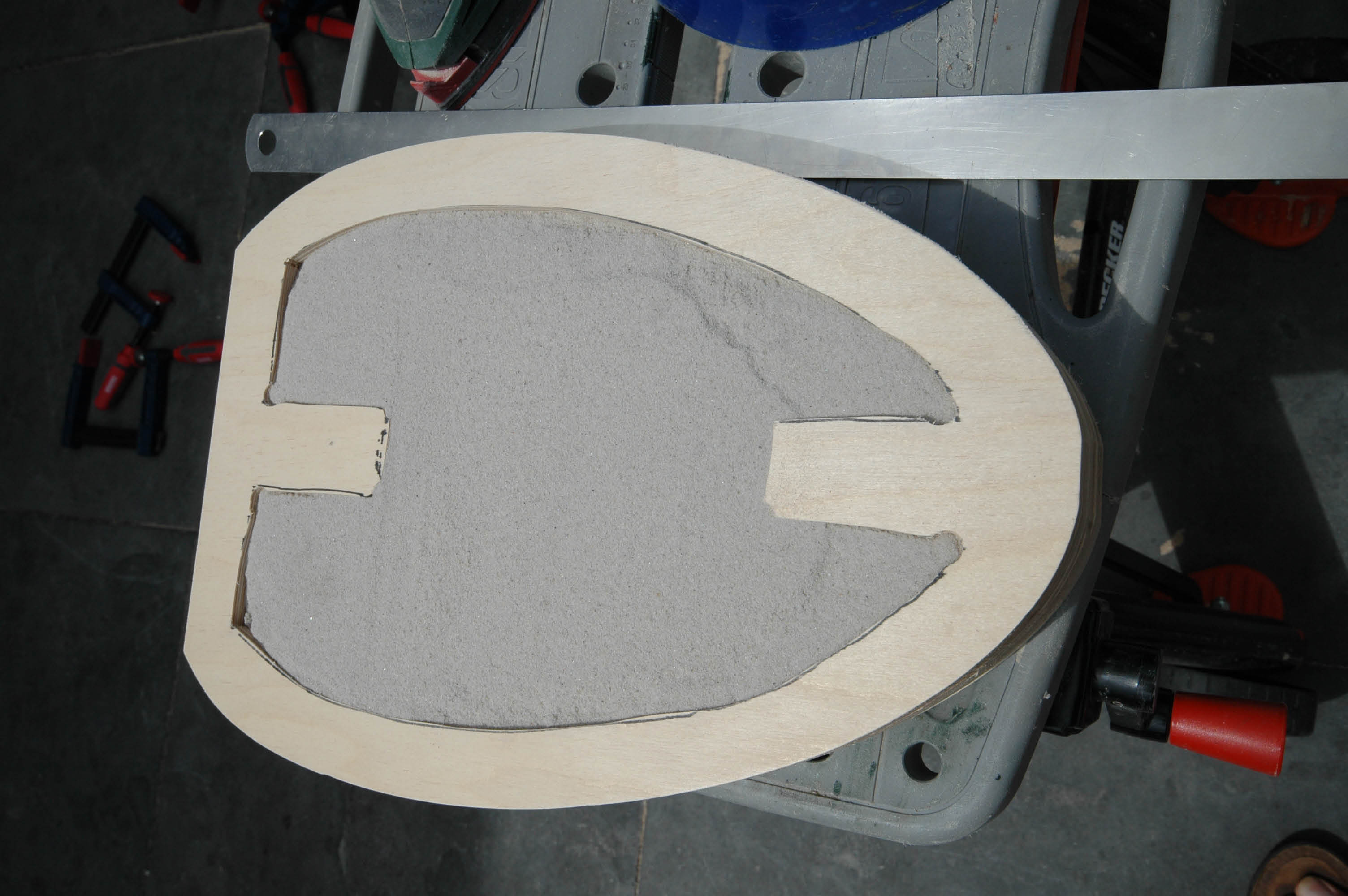

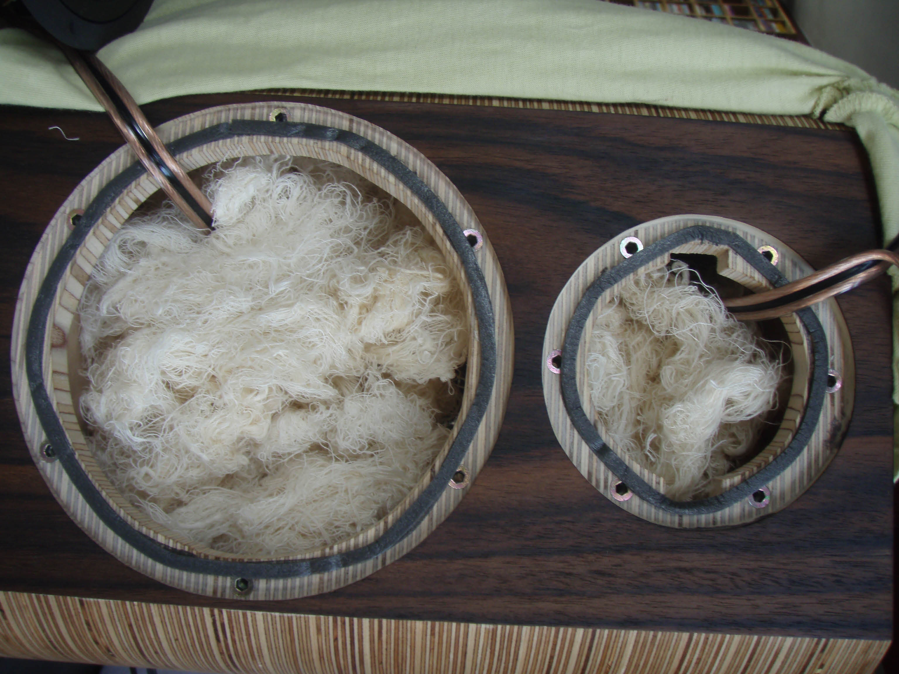

kasten gevuld met de muhwolle 350 gram per kant de units gesoldeerd en met rvs inbusjes vastgezet.
De speakers vastgezet op de statieven met M8 bouten en een aluminium busje waarom? leek me wel mooi staan.
Zo nu de eerste indruk ....ze doen het.
Ik ga eerst een paar dagen luisteren ze klinken erg goed weet alleen niet of ik te veel of te weinig demping gebruik ik denk uitproberen.

Wat een mooie speakers, al had ik verwacht dat je het front ook de MPX-look zou laten behouden. Deze oplossing is echter zeker net zo mooi, zo niet mooier. Tis alleen even wennen :D .

Naar mijn mening hadden ze de response wel wat vlakker mogen trekken met het filter. De breakup van de papieren conus rond 4 khz zie je bijvoorbeeld nog terug in de frequentiecurve. Maar misschien valt dit klankmatig helemaal niet op. Danny is zelf degene die daar straks het beste een antwoord op kan geven.

Wat het filter betreft heb ik echt geen idee als dit beter kan is dat
mischien iets voor de toekomst

Wat de behuizing betreft die heb ik helemaal in de olie gezet
Door de verticale lijn van het fineer lijken de speakers wat slanker
en de mpx look zie je nog steeds aan de zijkant.
