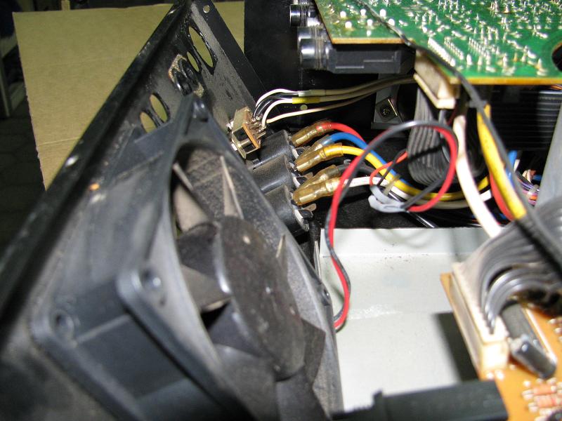

In mijn PA versterker zit een luidruchtige papst ventilator.
Deze ben ik aan het vervangen voor een stillere variant.
OP de speakON chassis connector(en) zitten de volgende 4 aansluitingen:
+1 gebruikt
-1 gebruikt
+2 ONgebruikt
-2 ONgebruikt
In de aansluitingen van de connector die naar de subwoofer loopt kan maximaal 2,5mm2 in.
Bij verdubbeling wordt dit dus 5mm2.
Kan ik de volgende aansluitingen parallel zetten voor een verbetere
verbinding tussen subwoofer en versterker?
+1 en +2 verbinden
-1 en -2 verbinden
of gaat dit voor problemen zorgen als de versterker weer voor PA doeleinde wordt gebruikt?

Over de speakON connectoren
2.5mm2, kabellengte 3m heeft bij een stroompiek van 50 ampere 2,1 volt spanningsverlies.
toch wel erg veel lijkt me.
Is er geen andere oplossing dan?
misschien normale schroef terminals parallel over de speakon connectoren zetten, zodat er tot 6mm2 in past?
