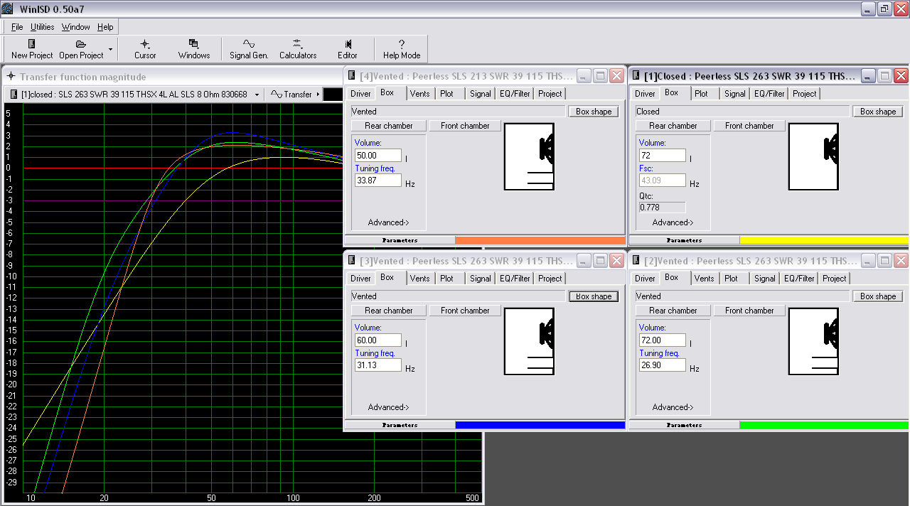

Verder heb ik de SLS263 (10 inch) als woofer in mijn zuil luidsprekers en daar haal je echt ziek diep laag uit. Ze spelen in een kast van 75 liter.
Vermogen kunnen ze genoeg hebben. Verder presteert de SLS213 (het 8 inch broertje) ook lekker in een kast van +/- 50 liter (ander project dat ik heb gehoord).
De SLS263 in een kast van 40x40x45 (=72 liter) zal dus wel ene nette sub geven. Bijgevoegd een WinISD screenshot, je kan zien dat een kleinere kast voor de SLS263 wat minder gunstig is (bult)
Edit: Als je nog laag wilt toevoegen bij zuilen die al laag geven, en deze zuilen wat wilt ontzien, dan moet je echt een sub maken die flink laag gaat. Anders dan speelt de sub in een gebied dat de zuilen ook al weergeven en dan krijg je weer teveel laag. Jouw zuilen en de sub kunnen elkaar echt flink versterker wanneer ze in de juiste fase staan.
Succes ermee,
Olav
SLS 263 vented@72L (groen)<br />SLS 263 vented@60L (blauw)<br />SLS 263 closed (geel)<br />SLS 213 vented@50L (oranje)
Laatst gewijzigd door Olaffel op ma 31 aug 2009, 10:43, 2 keer totaal gewijzigd.

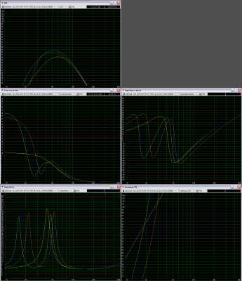

Probeer het hele zooitje even incl filters met de SPL grafiek te zien. Samen met de x-max en maxspl zegt dat meer dan de TM grafiek.
Olaffel
Berichten: 222
Lid geworden op: do 14 feb 2008, 13:40
Locatie: Enschede
Bericht door Olaffel »
Bij deze:
Filter: Lowpass Butterworth (n=2, fc=80)
De max SPL schiet gewoon uit het venster, geen idee hoe je kan uitzoomen in WinISD. De cone excursion is wanneer de speaker wordt belast met 50W.
Verder de impedance en impedance phase toegevoegd.
