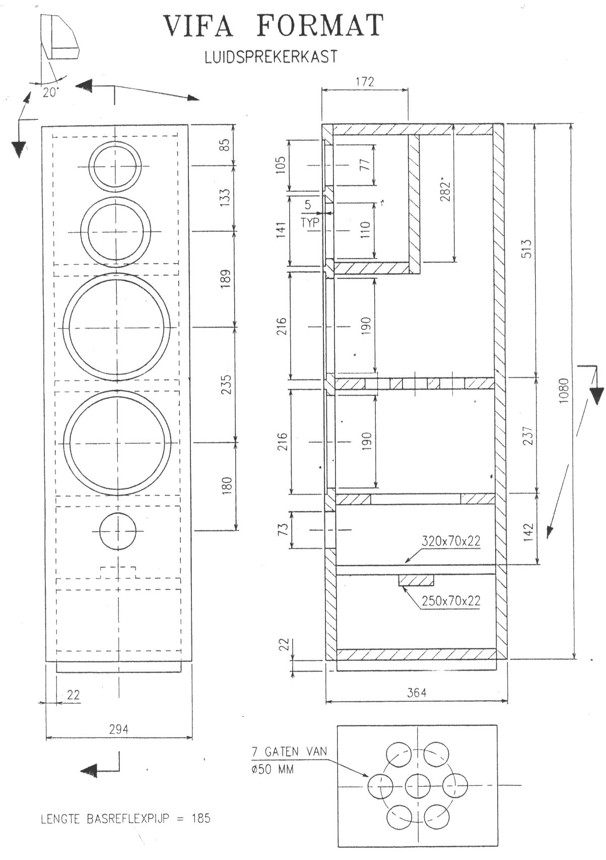

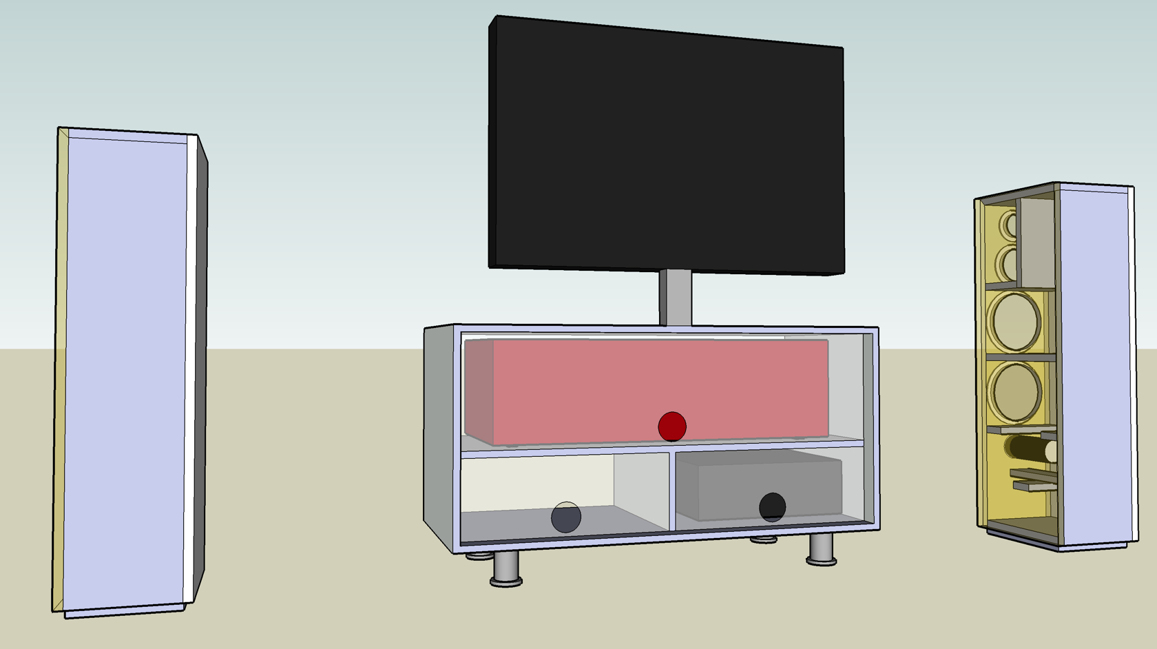

Naast mijn bestaande vifa format front luidsprekers wil ik een format center bouwen van de unit/filter die ik over heb.
de oude Binnenmaten zijn 1036x250x320
de nieuwe binnenmaten zijn 924x230x400
Wederom zal de luidspreker uit 22mm MDF worden gebouwd
Wat is het gevolg dat de luidspreker wat smaller wordt en de units meer tegen de kant zitten?
Wat voor gevolgen heeft het dat ik de tweeter/middentoner horizontaal tegen elkaar zet?
Kan ik ook 2 basreflexpijpen gebruiken? wat moet dan de diameter/lengte zijn?
Moet de tweeter in de kamer voor de middentoners?
Is het erg nadelig om de center in een kleine behuizing (meubel) te zetten?

Wat is de reden dat je een centerspeaker wil? Fysiek komt het stemgeluid lager te zitten dan als je de fronts zou gebruiken als center. De vraag is of je er op vooruit gaat...
Heb sowieso het nut van een enkele center onder of boven een TV nooit begrepen. Als je dan toch een center wil, waarom niet twee op dezelfde hoogte als de TV?
Re: Vifa Format center luidspreker
Als de afstand groter is dan de halve golflengte van de hoogst door de woofers weer te geven frequentie krijg je kamfiltereffecten. Bovendien zal het lage midden gaan bundelen in horizontale richtingPeertje schreef:Wat is het gevolg dat de luidspreker wat smaller wordt en de units meer tegen de kant zitten?
Zie hierboven, je krijgt dan bundeling en kamfiltereffecten op de overnamefrequentie tussen middentoner en tweeterWat voor gevolgen heeft het dat ik de tweeter/middentoner horizontaal tegen elkaar zet?
Het totale poortoppervlak gelijk aan het oorspronkelijke oppervlak, en de lengte overeenkomstig de oorspronkelijke lengteKan ik ook 2 basreflexpijpen gebruiken? wat moet dan de diameter/lengte zijn?
Kan, niets moetMoet de tweeter in de kamer voor de middentoners?
Krijg je dan geen gerammel en getril?Is het erg nadelig om de center in een kleine behuizing (meubel) te zetten?

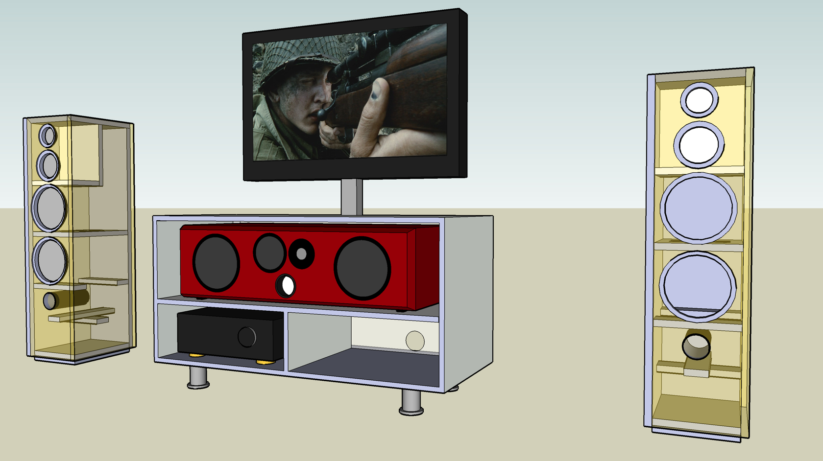

Nar aanleiding van de reacties heb ik de tweeter/middentoner vertikaal geplaatst, net zoals de fronts.
Het baffle is ook nu iets groter.
Morgen zal ik eens uitzoeken hoe het zit met die smalle rechthoekige BR poort, een zeer bruikbare tip.
Ik heb zelf geen verstand van filter(aanpassingen)
Misschien zet ik de center wel bovenop het (oude) meubel.
Het meubel moet ik namelijk ook nog maken

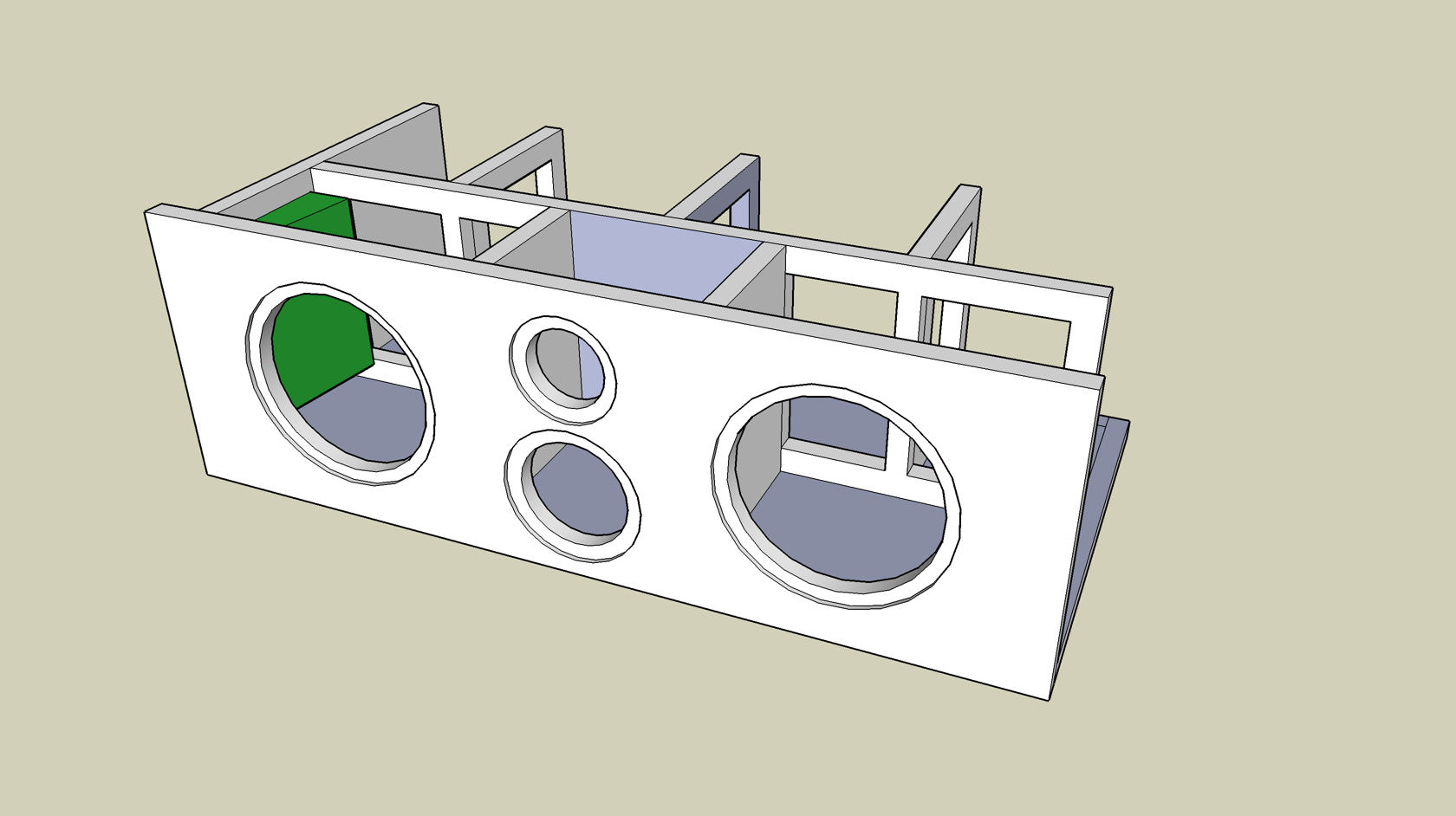

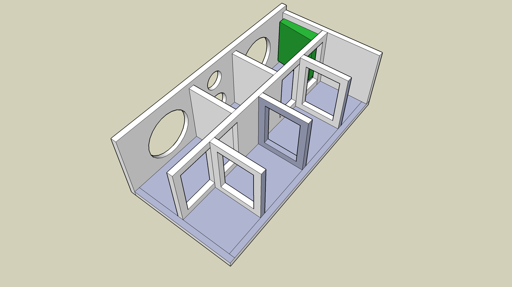

Hier mijn nieuwe ontwerp:
oude binnen afmetingen 1036x250x320
nieuwe binnen afmetingen 838x250x406
Te veel bracing en op de verkeerde plaatsen?
Zit het filter zo nu wel goed?
In het originele ontwerp zitten de woofers dicht bij elkaar, in mijn ontwerp niet, ga ik dan fase verschillen krijgen?

Het gene wat echt aangepast moet worden is het filter.
Normaal is de behuizing iest van 27cm breed, maar nu is ie iest van 85cm breed. Het filter van de format is zo ontworpen om de bafflestep van een 27cm brede behuizing te compenseren, dit is bij de nieuwe behuzing niet het geval. Het filter zal dus echt compleet anders worden, zonder meettechniek zou ik hier niet aan beginnen. Je moet zorgen dat de frequentiekarakteristiek nagenoeg gelijk wordt aan de front speakers anders zal het niet homogeen klinken.
oude afmetingen HxBxD 1036x250x320arjank schreef:Het gene wat echt aangepast moet worden is het filter.
nieuwe afmetingen HxBxD 250x838x406
Wat eerst de breedte van de luidspreker was is nu exact de hoogte,
feitelijk is de luidspreker 90 graden gedraait en is de breedte ingekort en de diepte vergroot.
Kan ik dan beter de center de originele afmetingen geven met tweeter/middentoner in het midden,
of moeten deze in het de hoek zitten ivm het filter?
ik dacht: dit projectje doe ik wel "effe". valt vies tegen dus
Als je het filter enigzins zou willen behouden dan kun je misschien het volgende doen. Maakt het gedeelt waar de mid en tweet in zitten net zo breed als bij de fronts (25cm dus), dan maak je aan iedere zijkant een paneel schuin naar achteren (45° of zo) waar de woofers in passen. Zo lijkt het voor de mids dat ze in een baffle van maar 25cm breed zitten. Het zal niet helemaal werken zoals ik schets maar het zal in iedergeval met het bestaande filter een beter resultaat geven.arjank schreef:
