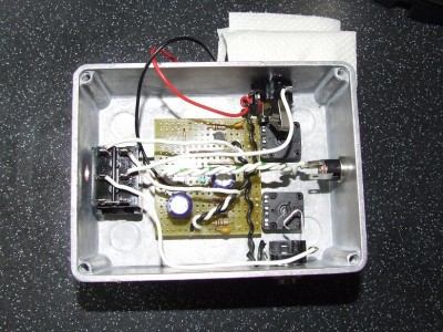

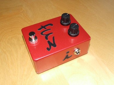

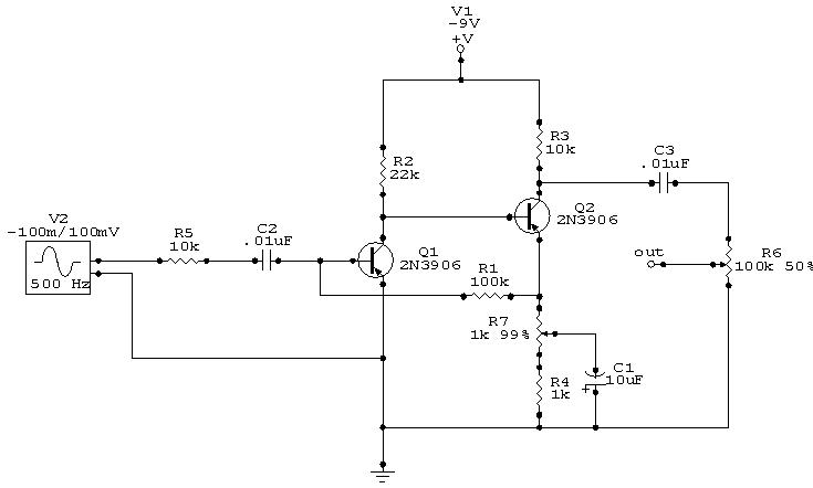

Ik heb een leuk distortion pedaaltje gemaakt voor mijn gitaar. Het gaat om de zogenaamde "Fuzz Face". Een simpel schema met goed geluid. Hieronder wat fotos van het pedaaltje en het schema.
Berichten: 12445
Leuk, ziet er hip uit 8)
Hoe heb je die letters gedaan?
Bij de Zeeman hebben ze vellen met plakletters voor 1 euro. Leuk lettertype met glitters :)

Dat ziet er heel mooi uit, die afwerking. vind dat van die letters wel grappig.
Ben je alleen niet bang dat hij omkukelt om dat de schakelaar zo dicht bij de rand zit?

Gewoon met genoeg velcro vastzetten op je board dan kukelt ie echt niet om.
Die truuk ken ik wel, maar hoe kan ik weten of hij een board heeft?
Haha, ik heb geen board. Ik heb er geen last van dat hij kantelt bij intrappen van de schakelaar. Gaat wel goed.
Geluid is best leuk. Met de fuzz potmeter naar links is er iets distortion met een donkerder geluid. Hoe verder naar rechts hoe meer overdrive en ook wordt hete geluid scheller/feller. Leuk voor solowerk.
