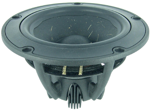

Op zaph's blog gezien, nieuwe drivers van vifa a la scanspeak illuminator.
ziet er zeer fraai uit 8)
Berichten: 12872
Nog wat plaatjes. Ze hebben een volledige lijn straks van een 12" woofer tot een 1" dome tweeter.
inderdaad een hele lijn 8)
nu nog de prijzen.......
Ronkel
Berichten: 2182
Bericht door Ronkel »
Fraaie basket, het lijkt erop dat ze de diffractie langs de rolrand willen minimaliseren... ziet er toch wel weer onderscheidend uit.
wat ik er van kon vinden,komen er ook alu en woodfiber uitvoeringen.
Chris_T
Berichten: 1443
Locatie: Wageningen
Bericht door Chris_T »

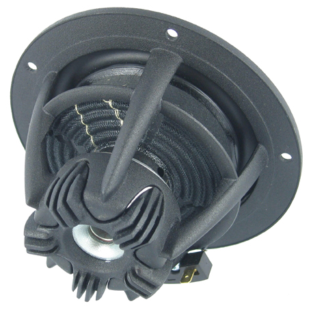

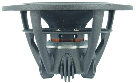

Een flared doorboorde poolkern, das een nieuwe :).
Ben benieuwd hoe deze zich gaat gedragen.

Met zo'n grote spider zit je wel snel in de knoei met een smalle kast en dikke voorplaat. Valt me vaker op, is voor dipool wellicht geen probleem maar in een klein kastje moet je flinke uitsparingen maken lijkt me.
jantje-secuur
Berichten: 943
Lid geworden op: wo 20 jul 2005, 14:26
Locatie: Haarlem
Bericht door jantje-secuur »
De spider is meestal geluiddoorlatend. :)
Berichten: 11063
En beweegt mee in hetzelfde ritme als het membraan. Er hoeft nauwelijks lucht doorheen.

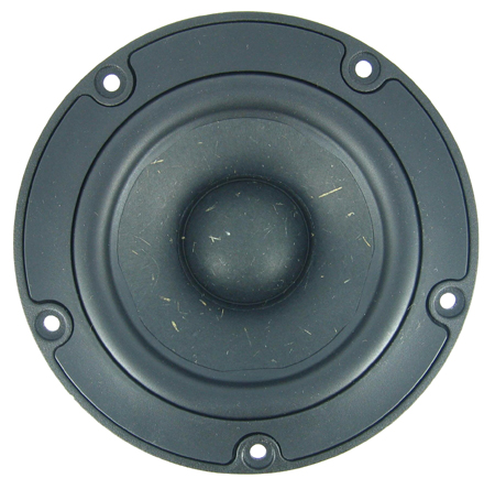

Apart geval, ik vind de rand wel heel erg breed in verhouding met de membraandiameter.
Berichten: 12872
Pas als de ruimte achter de spider open is en dat is bij deze driver nu juist heel goed het geval. Bij oude drivers was de ruimte achter de spider gesloten, dan ontstaat een heel andere situatie.
Martijn H
Berichten: 3210
Bericht door Martijn H »
Wat ik me kan herinneren van een meting die aan de achterzijde is genomen van de illuminator is dat het toch niet zo ideaal was als het uiterlijk doet denken.
Berichten: 12450
Het zal wellicht iets helpen, ook qua reflecties voor de hogere frequenties (die normaal tegen de achterkant van bv de magneet zouden komen), maar dan heb je het wel over hele hoge frequenties (afstand is vaak maar een paar cm groot).
Zeker voor grote woofer biedt het denk ik niet heel veel winst, daar heb je ruimte zat. Bij kleine breedbanders echter (zoals bv de tangbands of de B3S van Hivi) heb je vaak dat de magneet lomp groot is tov het speakertje. HIer zou het denk ik wat meer winst bieden.
De Peerless breedbandtjes zijn ook vrij open en hebben een kleine magneet. Beiden wel praktisch in een kleine behuizing.

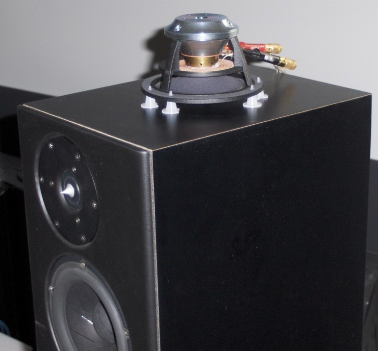

op het gehoor anders niets mis mee hoor.
Hij staat hier nu in te spelen zoals te zien op de foto en dat is best te genieten!
Hoe zou een meting langs de achterzijde moeten genomen worden. Los, op een dipool front of in een kast?

Edit: hey bij mij zitten er geen koelribben op. Wat ook opvallend is, is de dual voice coil aansluitingen door de spider heen.

Apart de uitsparingen waar die koelribben in gaan zitten er wel op? (zie ook hier). Op die foto gaan trouwens ook de spreekspoeldraden door de spider heen.
In de datasheet staat dat een extra koelblok beschikbaar is. Vermoedelijk moet deze dus apart besteld worden.
