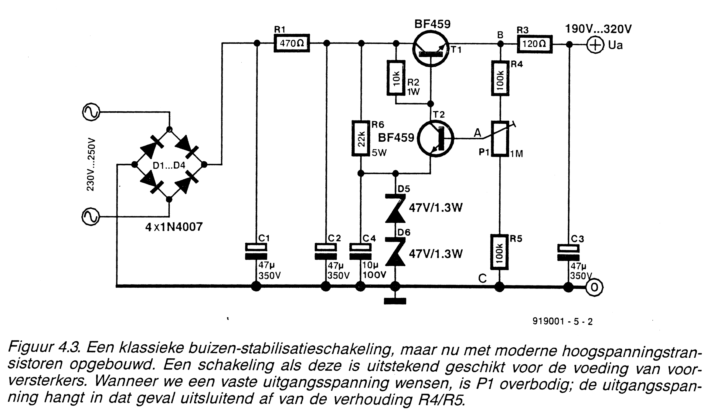

Het hoogspanning gedeelte is mij nog niet echt duidelijk. Het schemaatje van Ray (Bedankt!) ziet er interessant uit, alleen ik kan er slechts 190vdc tot 300vdc uithalen. Terwijl ik voor de schakeling 135vdc nodig heb. Ik weet alleen niet hoe precies dit komt?
Dank gaat uit naar Leeuwarden, Die heeft het destijds hier ergens neergegooid.
kijk naar de ingangspanning, links op het schema, (hint: er komt nooit meer uit dan je er instopt....)
Je hoeft helemaal geen trafo's te kopen: neem die 12 V/1.25 A. knoop de secundaire windingen paralel, dan heb je 12 V./2.5 A. knoop die 15 V/0.75A eraan en zet die stabilisatie erachter. tak vervolgens die 12 V./2.5 A. af voor de gloeispanning via 1 of 2 stuks 317 en klaar ben je.
Zie voor een voorbeeld van mezelf : hier

Ik ga voor het schema'tje, ik had er nog niet bij stil gestaan om die andere erachter te schakelen. Dacht weer veel te moeilijk ;)

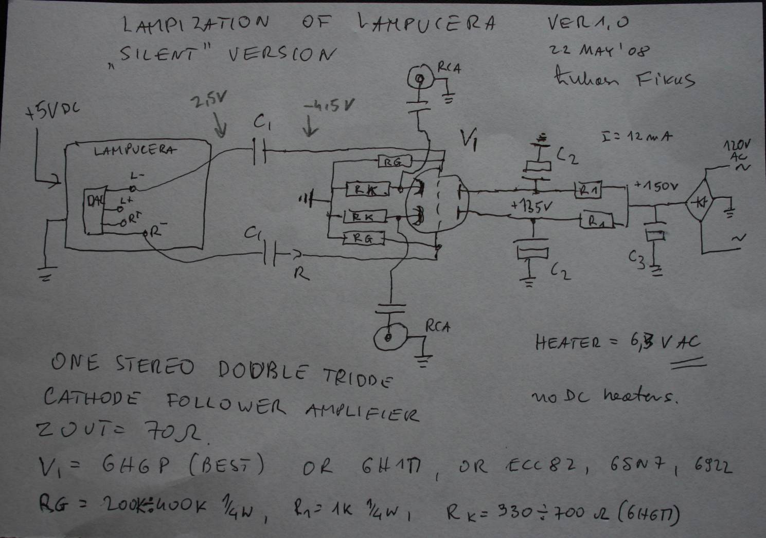

Ik zit te twijfelen welke ik zal gaan bouwen, het ontwerp van Josh ziet er ook erg mooi uit:
http://forum.zelfbouwaudio.nl/viewtopic ... 150#148688

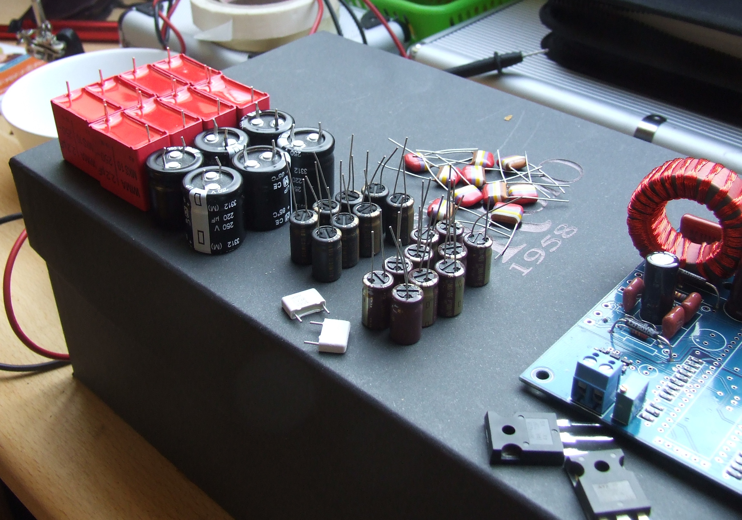

Vandaag het eerste pakje mogen ontvangen!

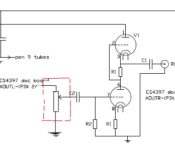

Ik heb nog een vraag, mogelijk dat jullie een antwoord hebben.
Ik wil graag de buizentrap direct op de eindtrap aansluiten zonder tussenkomst van een voorversterker. Nu kan ik natuurlijk het volume direct op de DAC regelen wanneer ik een computer heb aangesloten, maar graag wil ik de volume met een potmeter willen regelen. Is dit makkelijk te realiseren? Waar moet de potmeter tussen?
Uitgaande van dit schema:
TubeHead
Berichten: 1949
Bericht door TubeHead »
stereo pot meter voor C2 neer zetten
