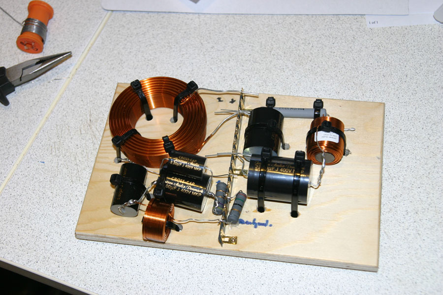

Forza
Berichten: 616
Locatie: Eindhoven
Bericht door Forza »
Schitterende spoelen :shock: :D

Ondertussen ook al de eerste filter in elkaar gezet. Ik was vrij netjes tewerk gegaan, maar die 2 condensatoren voor het hoog bleken niet 100 op hun plaatsje te passen. Door het gebruik van tye-wraps (of hoe schrijf je het?) bleek ik net niet genoeg plaats te hebben om ze mooi te kunnen plaatsen. Niet erg, maar 't kon mooier...
