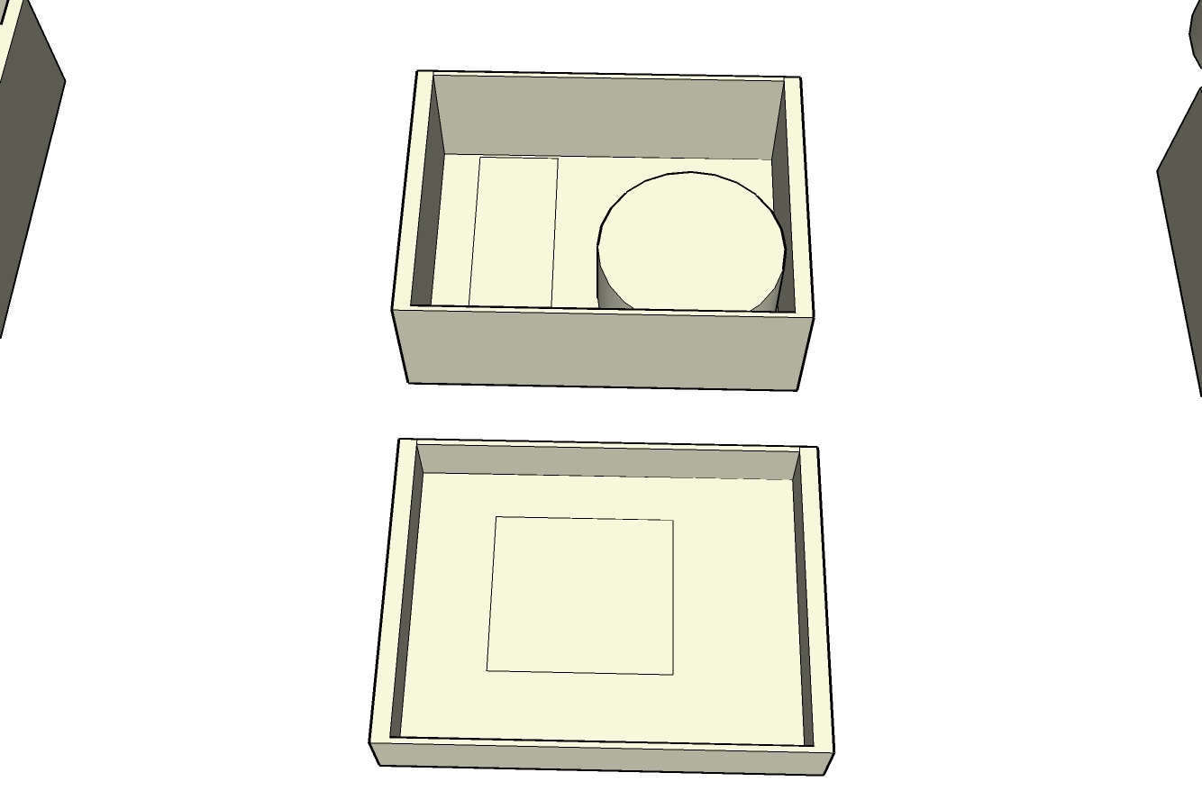

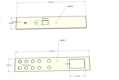

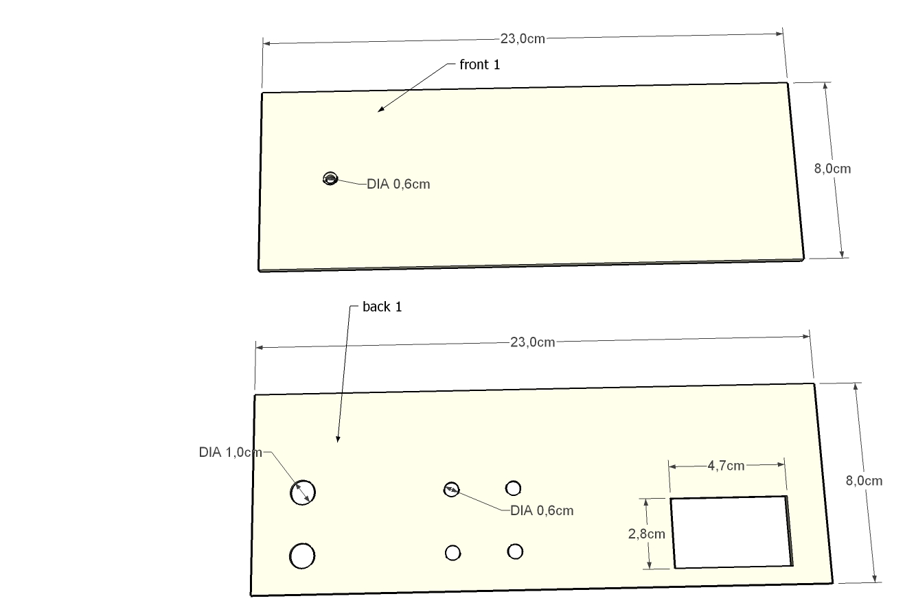

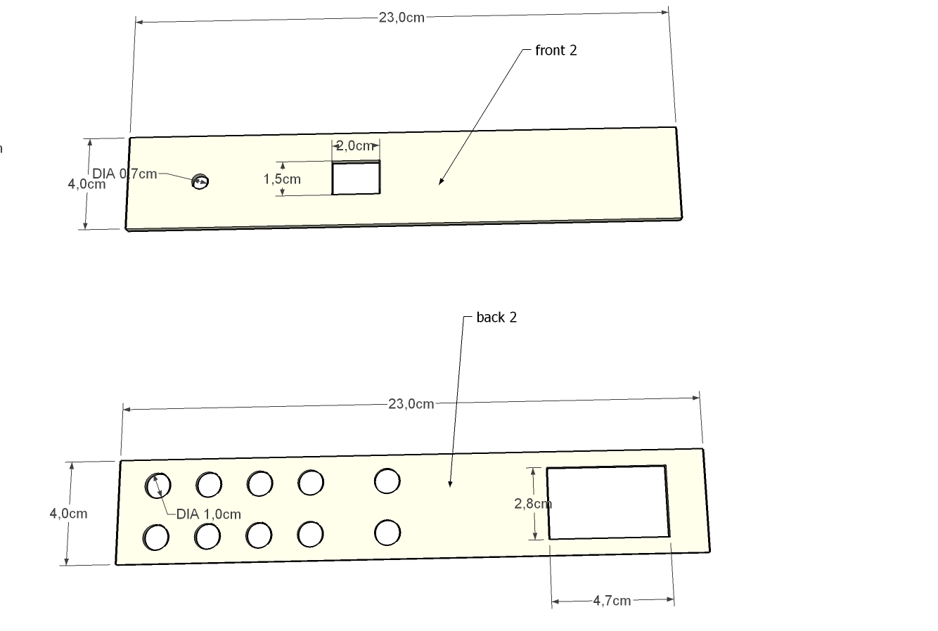

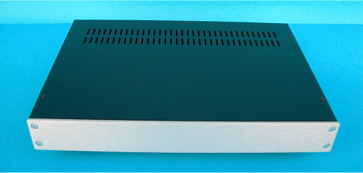

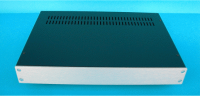

Daarnaast heb ik rondgekeken voor behuizingen. Ik kwam uit bij hifi2000 (net als rho). Ik ben hierbij voor een zo klein mogelijke behuizing gegaan. Ook heb ik meteen naar een bijpassende behuizing gezocht voor mn jos van eindhoven passieve pre omdat deze nog in een gebeund pastic kastje zit.

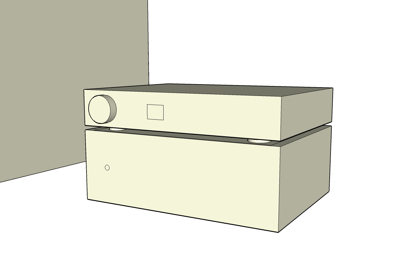

Ik ben uitgekomen op een grondoppervlak van 17x 23 cm en een hoogte van 8 cm voor de power-amp en 4 cm voor de passieve pre.
Ik heb hifi gevraagd of ze me een offerte kunnen geven voor het benodigde freeswerk. Mocht het aan de dure kant zijn, zal ik binnen de TU-Delft even rondzoeken voor cnc-hulp.
Hieronder de sketchup tekeningen van hoe het ongeveer moet worden

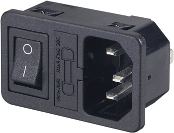

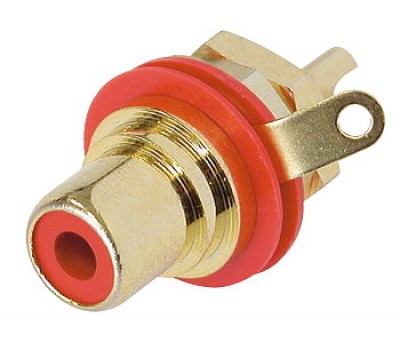

hier nog fotos van een voorbeeld galaxy model, een conrad schakelaar/zekering/stekker die ik wil gebruiken en neutrik cinch pluggen die ik al heb.
wat iig nog rest is:
speakerterinals
voetjes
volumeknop
heatsink
spacer voor de pcb's
iemand ideeen?

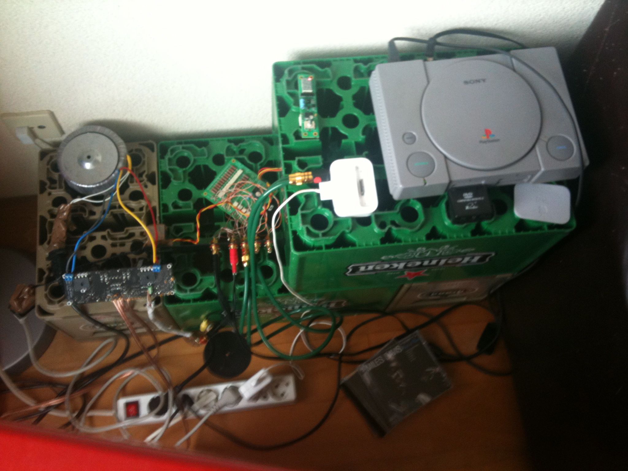

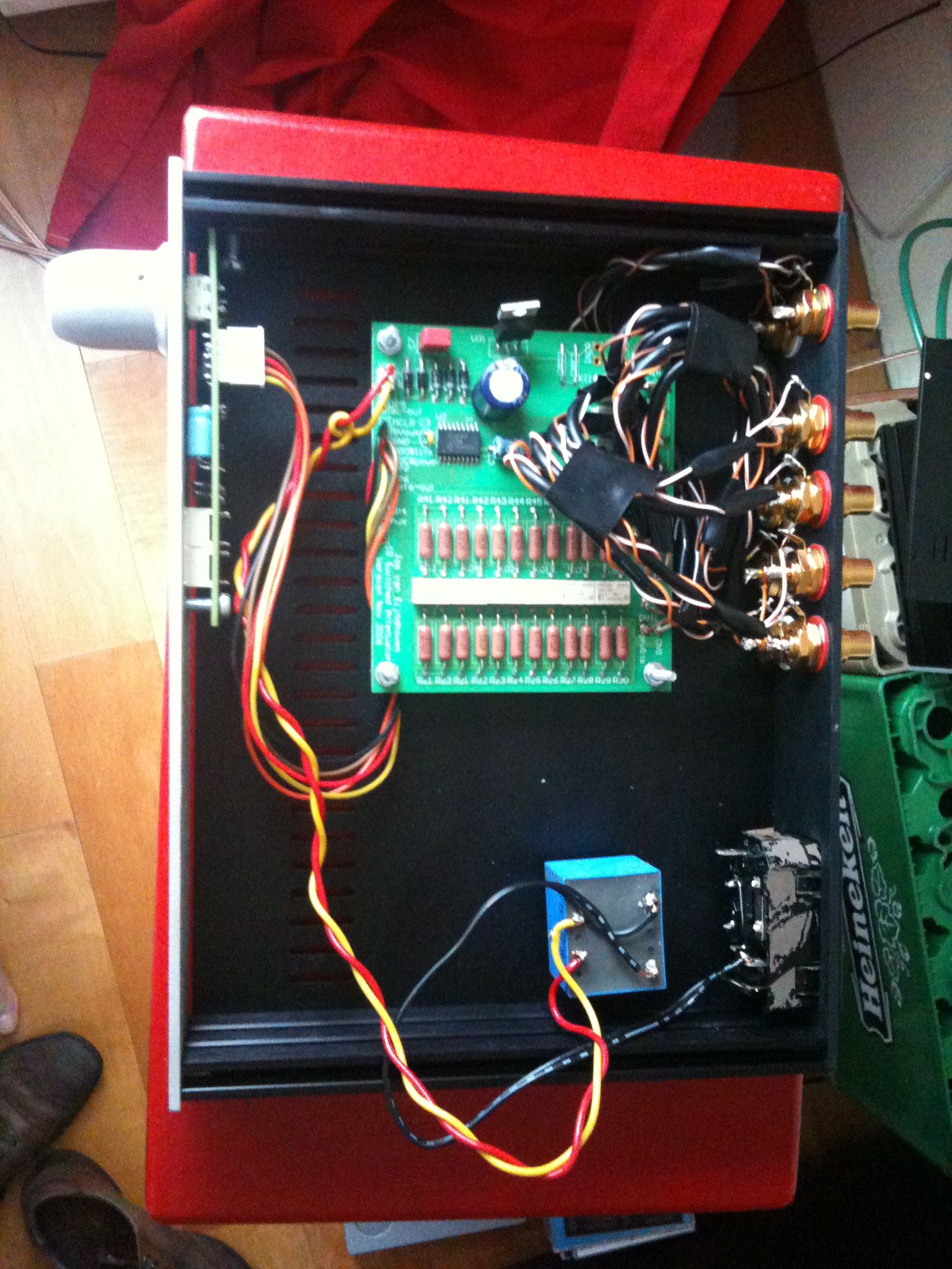

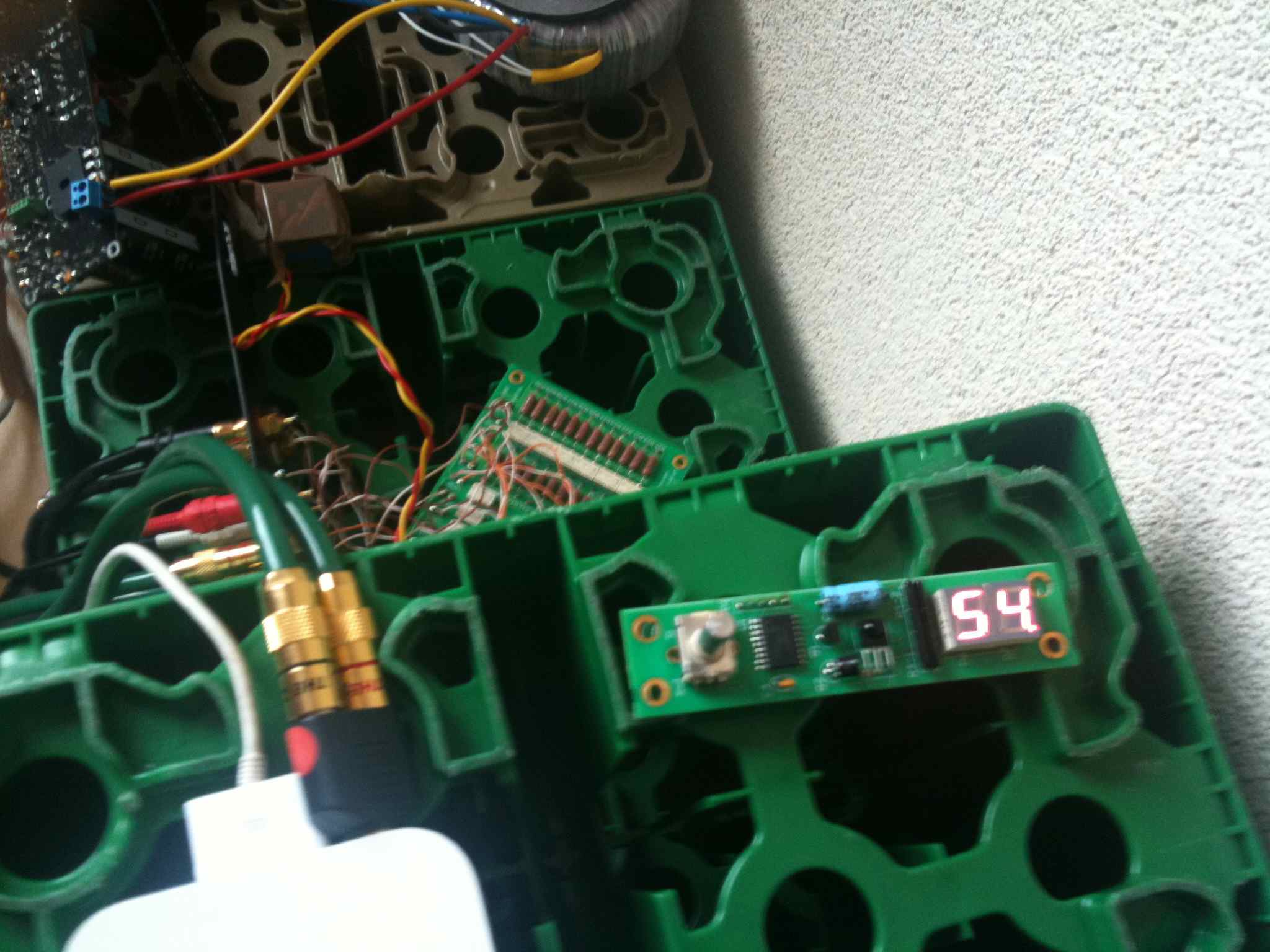

Ik was dit project in februari gestart met idee de versterkers snel af te maken. Echter, vanwege drukke tijden en het feit dat ik nog niet de moeite had genomen iemand te vinden die voor me kon frezen hebben de pre en de versterker 9 maanden in/op een heineken/brand behuizing gezeten. zie fotos

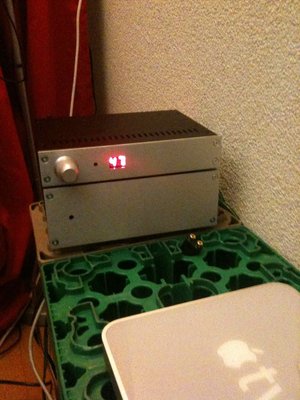

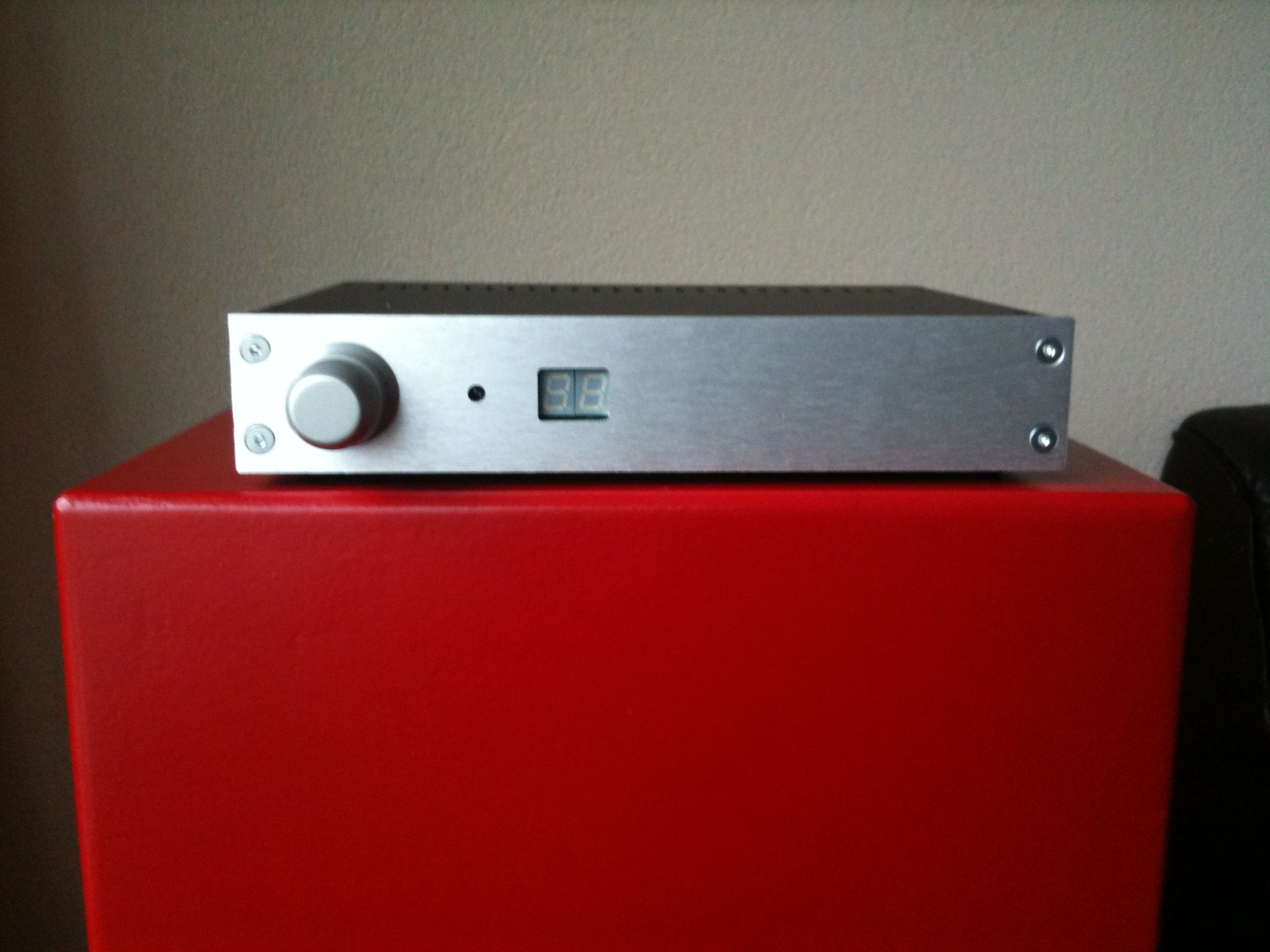

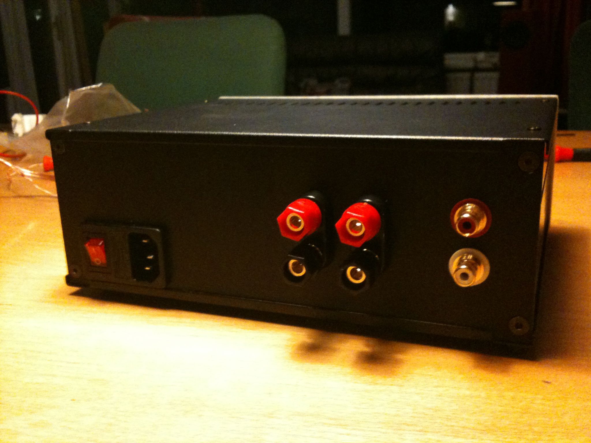

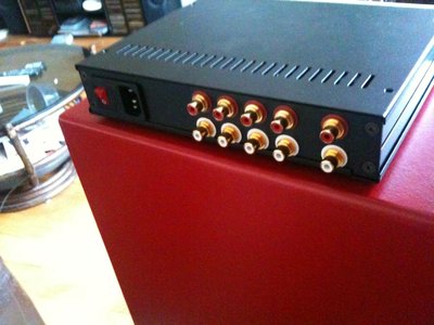

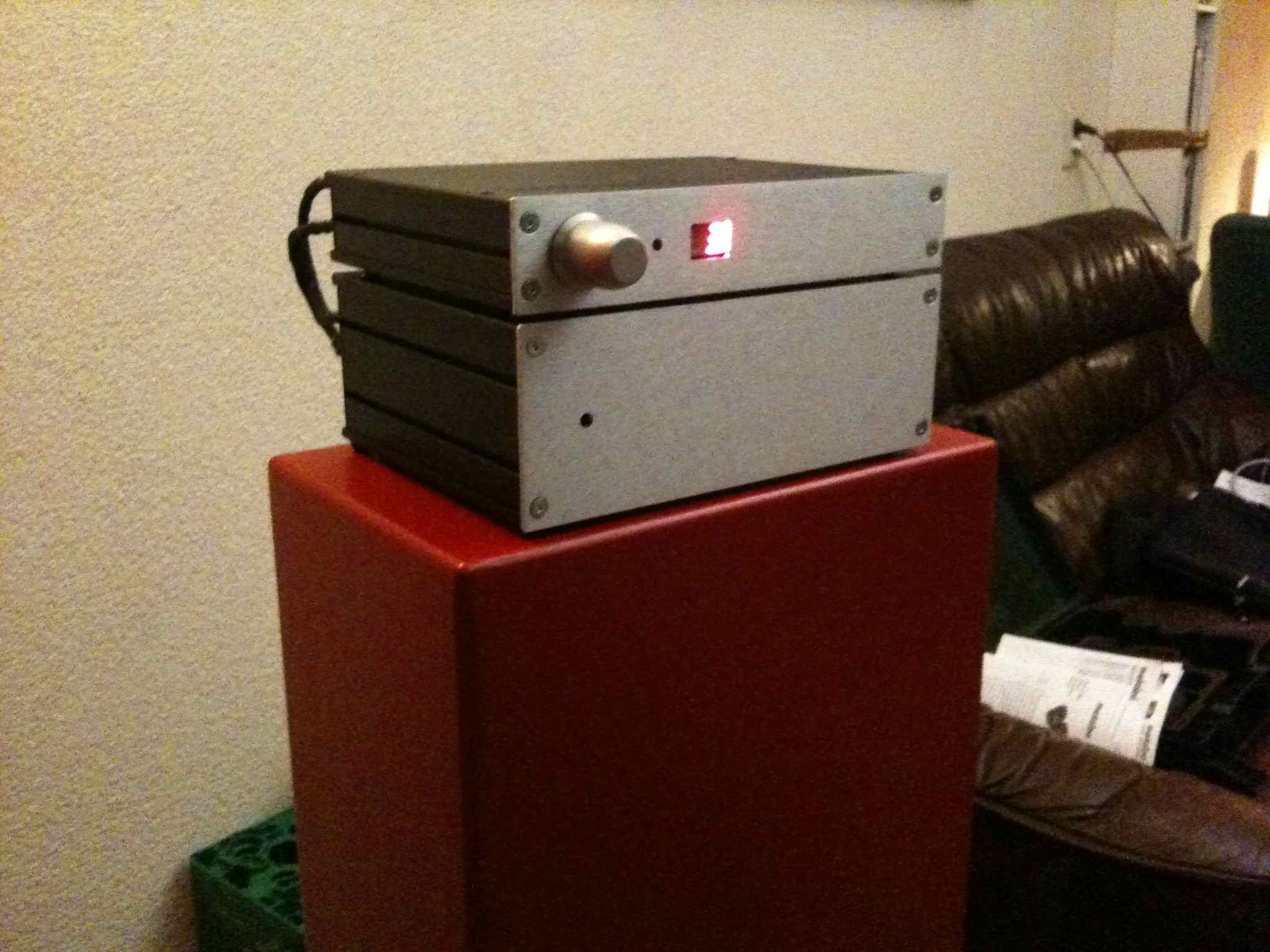

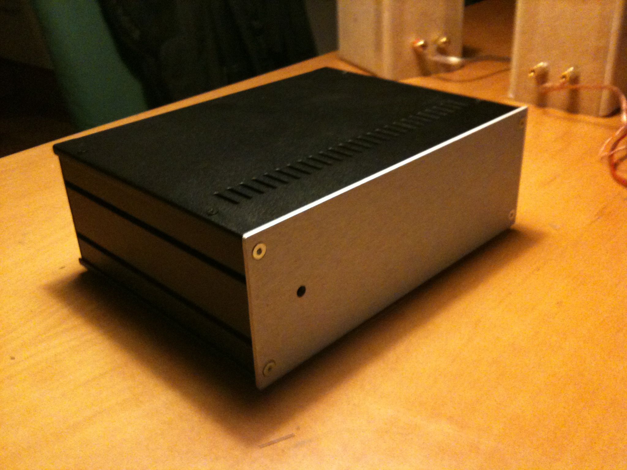

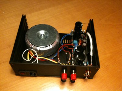

Hoewel dit natuurlijk uiterst functioneel was en de rauwe electronica zeker zijn charme heeft, ben ik toch maar naar een frezert op zoek gegaan. Een vriend van me studeert industrieel ontwerpen en heeft dus toegang tot de werkplaats aldaar. Dus ik verkleed als industrieel ontwerper daar samen met hem de alu plaatjes bewerkt.
Vooral het vierkantje waar het display achter zit was belangrijk. Dit is dan ook uiterst strak geworden. Na het frezen was het nog een paar uur werk en een zoektocht naar de juiste formaat schroefjes/moertjes en het maken van spacers, en het was geklaard. Zie foto's voor het resultaat:

Ziet er strak uit. Maar je hebt me wel nieuwsgierig gemaakt naar het front van de voorversterker....
niels
Berichten: 65
Lid geworden op: wo 19 mar 2008, 8:56
Re: amp 10 en jos van eindhoven pre in hifi2000 behuizingen
Bericht door niels »

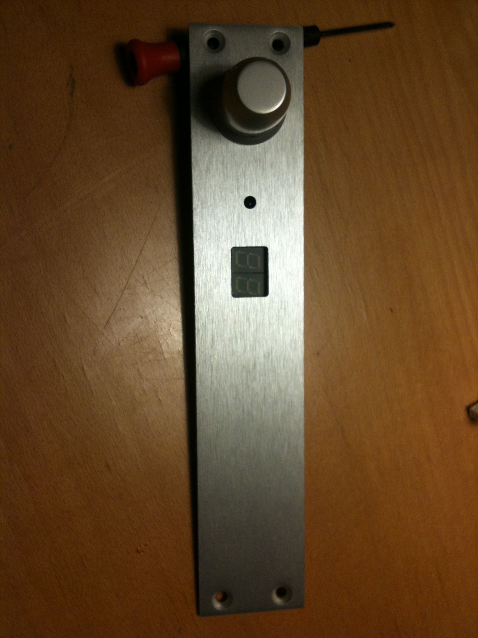

en de pre
niels
Berichten: 65

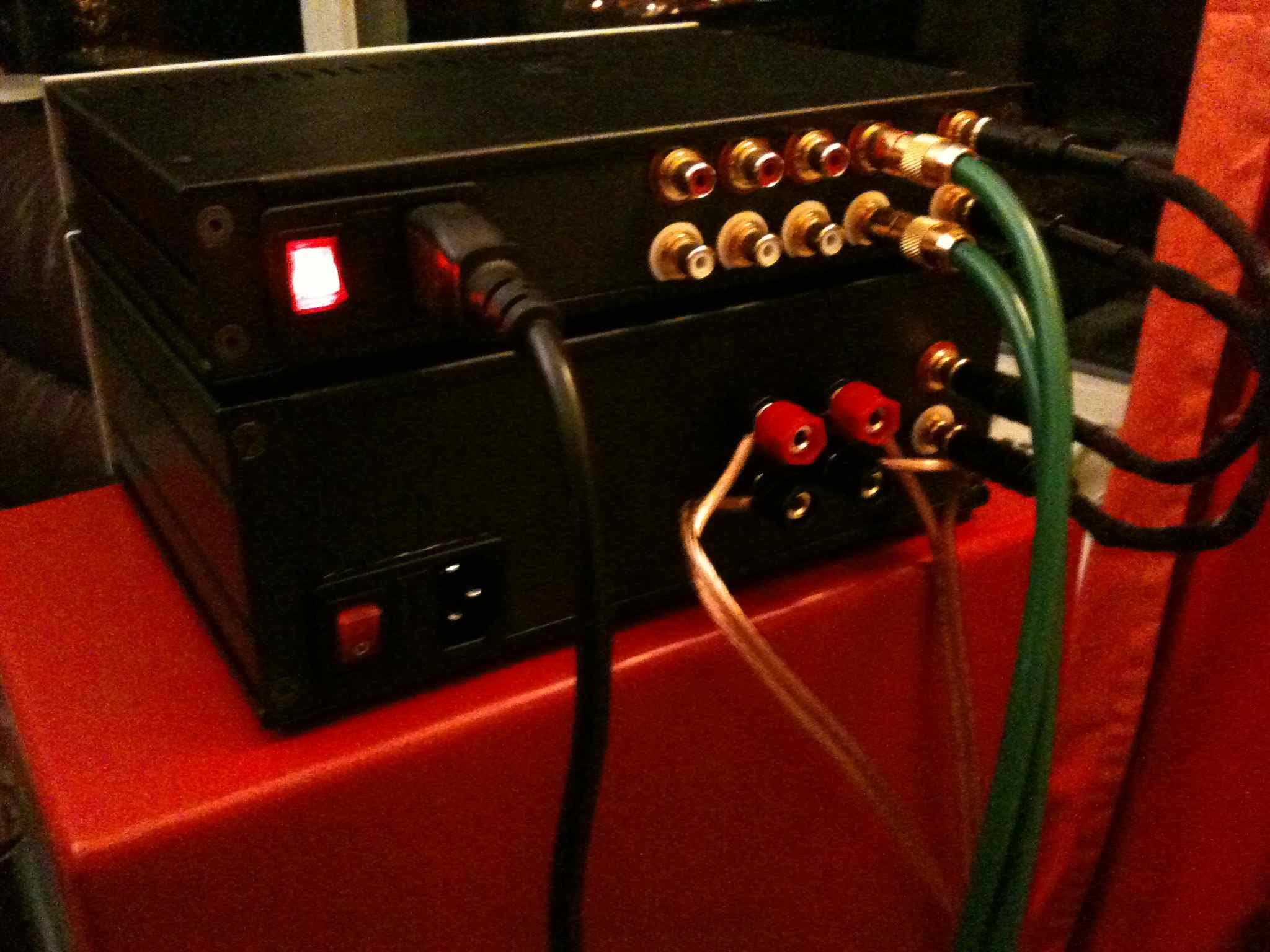

en het duo tezamen

Heel mooi allemaal, maar als je nog even een donker glaasje voor de displays zet is het helemaal af.

Ik ben eigenlijk erg tevreden over hoe de display er nu uitziet. Ik heb niet voor niks met uiterste precisie een vierkantje laten frezen. Beetje zonde om er dan een venstertje voor te hangen. Ik had eerst in gedachte om donker folie tussen het frontje en de display te hangen. @Mischa: wat bedoel je precies met een glaasje? Zijn er glaasjes te krijgen/maken die precies in het gat voor de display passen?
Ik heb overigens op aanraden van Jos van Eijndhoven een alps rotary switch besteld. Die is wat steviger dan de standaard. Als je namelijk licht aan de volumeknop trekt gaat de knop met het pookje en al los.

Je zou je frezer eens kunnen vragen of hij een stukje donkerrood plexiglas kan frezen dat exact in het vierkantje past. Dit zal wel wat lastiger zijn om vast te zetten, maar daar zijn ook wel weer oplossingen voor. Zo zou je een stuk plexiglas van dubbele dikte als wat je nodig hebt kunnen voorzien van een lijmrand, waardoor je dit venster blind in de kast kunt lijmen.
