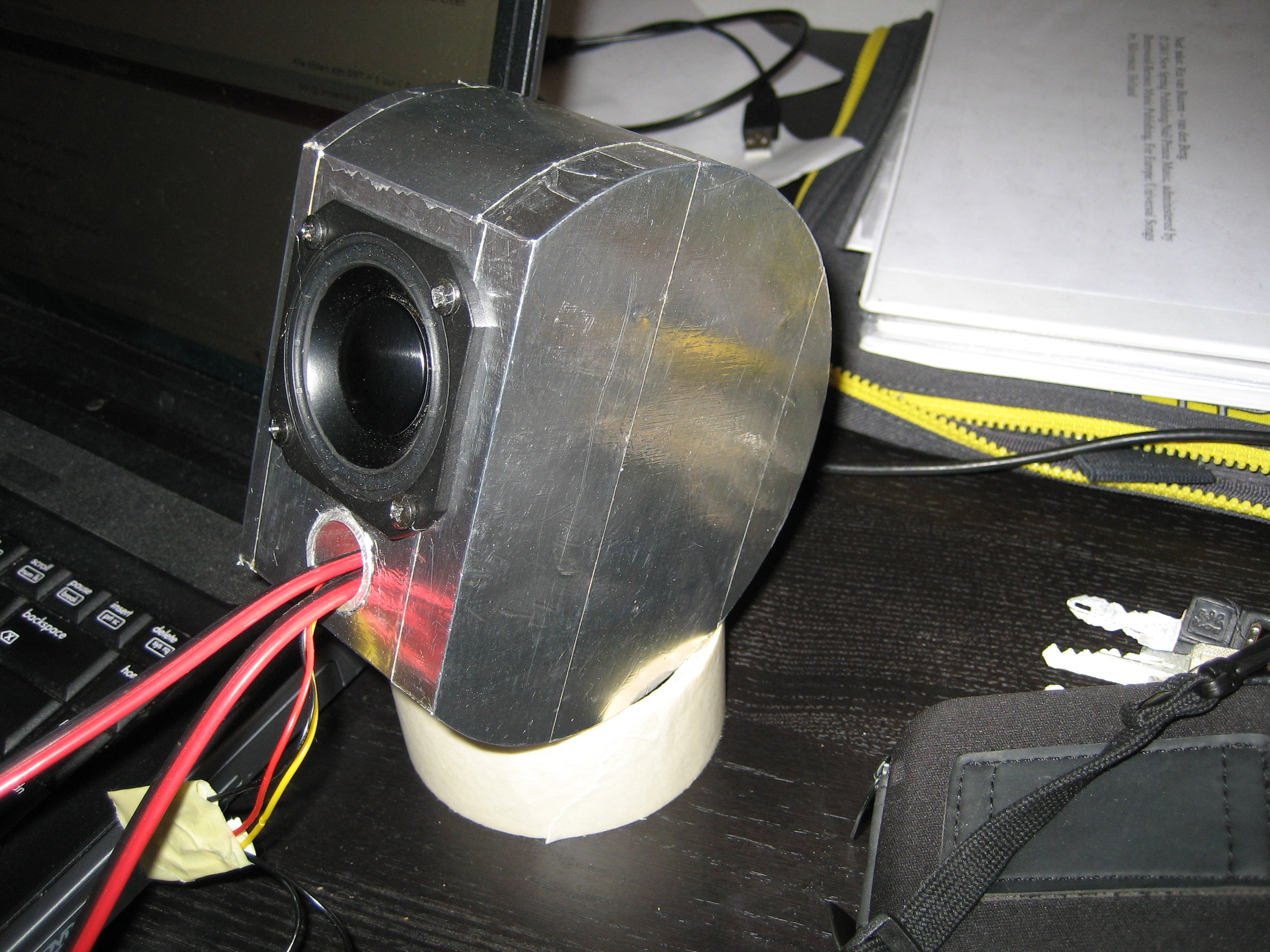

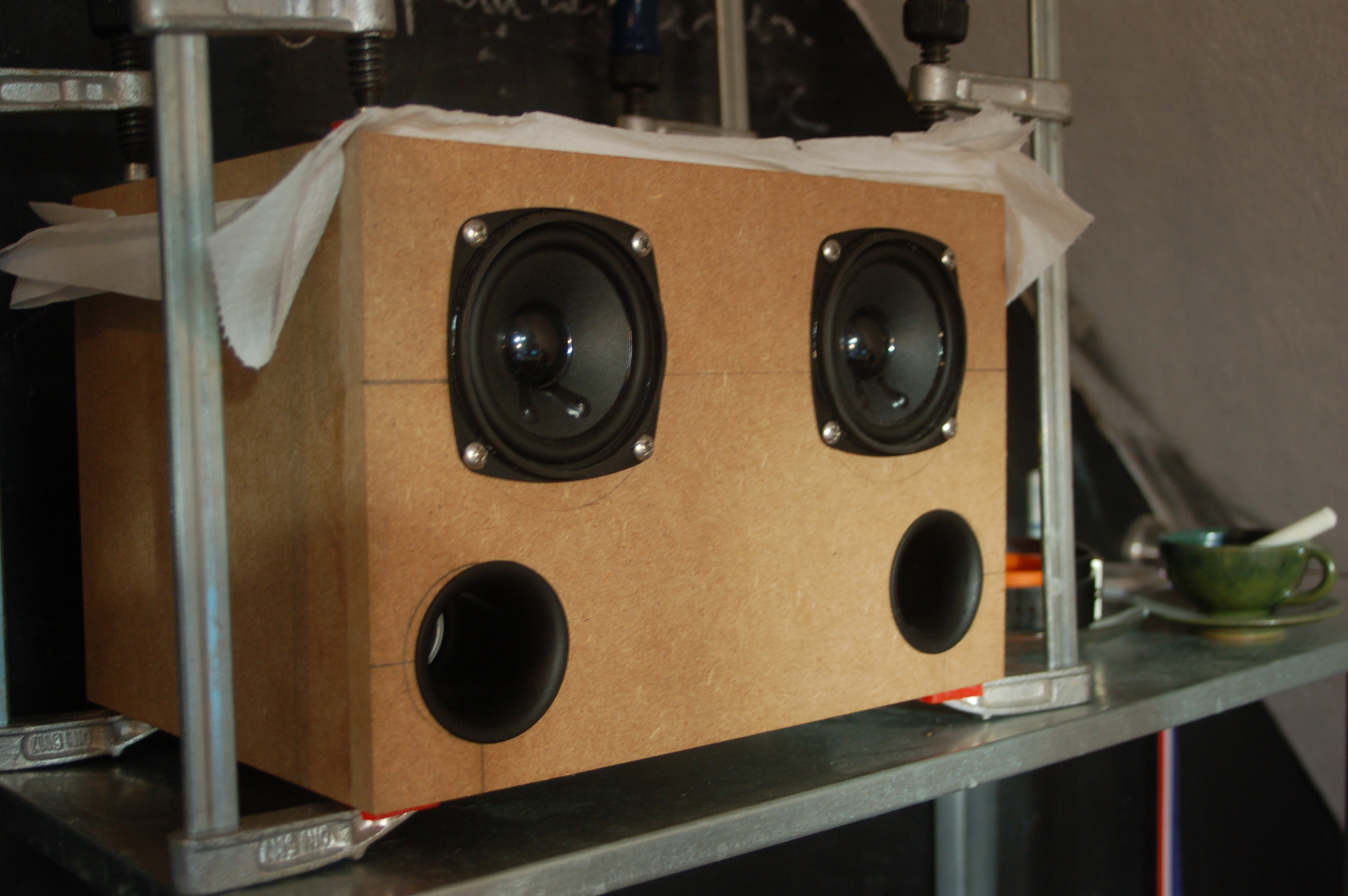

Aangezien ik benieuwd was naar de potentie van de BB3.01 in ca 1,7 liter basreflex heb ik toch maar even snel een kastje gemaakt.
Een stukje laminaat van 8mm dikte door de zaagtafel gemikt:
De freesmal voor een 104mm tweeter gepakt, en daarna bedacht ik me dat ik die voor een 94mm tweeter had moeten pakken, dus 93mm korfmaat van de luidspreker klemt niet bepaald :cry: beetje onnozel, maar doet niet erg af aan het nut van t kastje.
Eerste ervaringen:
1: wat klinkt dat materiaal vreselijk - in deze constructie - veel dempmateriaal hielp voor het lage midden (snaredrum) maar wellicht in het nadeel voor de basreflexpijp
2: een 4,9 cm2 poort blaast nog flink, maar vol laag krijg je alleen in een hoek, zeker niet vrijstaand op een tafel bijvoorbeeld. F3 van 80Hz lijkt onbevredigend...
3: 12 Watt (max bij 4Ohm-16 Volt lijkt genoeg voor de Xmax, maar bij de meeste muziek gaat het middengebied over het nekje - schreeuwerig en vervormend... Misschien dat een grote condensator/Elko bij de versterker wat helpt.
4: Portable gebruik wordt nog pittig aangezien de voeding rond 16 volt moet uitkomen, en gestabiliseerd, relatief licht en betaalbaar moet blijven.
5: Een andere 8cm breedbander gaat het niet winnen op rendement/diepgang/compactheid, zo leek het bij wat uitproberen met vifa's
6: bij serieuze vervolgplannen tip opvolgen, een amp3 - 41hz.com presteert vast beter - meer volume met minder vervorming
7: Ik ben erg benieuwd of die logitech om te bouwen is naar portable, en hoe die klinkt - vast pittiger dan dit boxje en hun eigen (3x zo dure) pure-fi speaker
Performance: Total RMS power: 15 watts RMS
Drivers:
Tweeters: Two 2-inch drivers
Woofer: One 3-inch driver
En qua laag was in 1,5 liter mijn Monacor SPH100 met passief membraan duidelijk in het voordeel, maar die slurpt echt vermogen is kostbaarder en erg zwaar (voor portable een nadeel)
Tips en suggesties zijn zeer welkom, toi toi!

Bijna een jaar later...

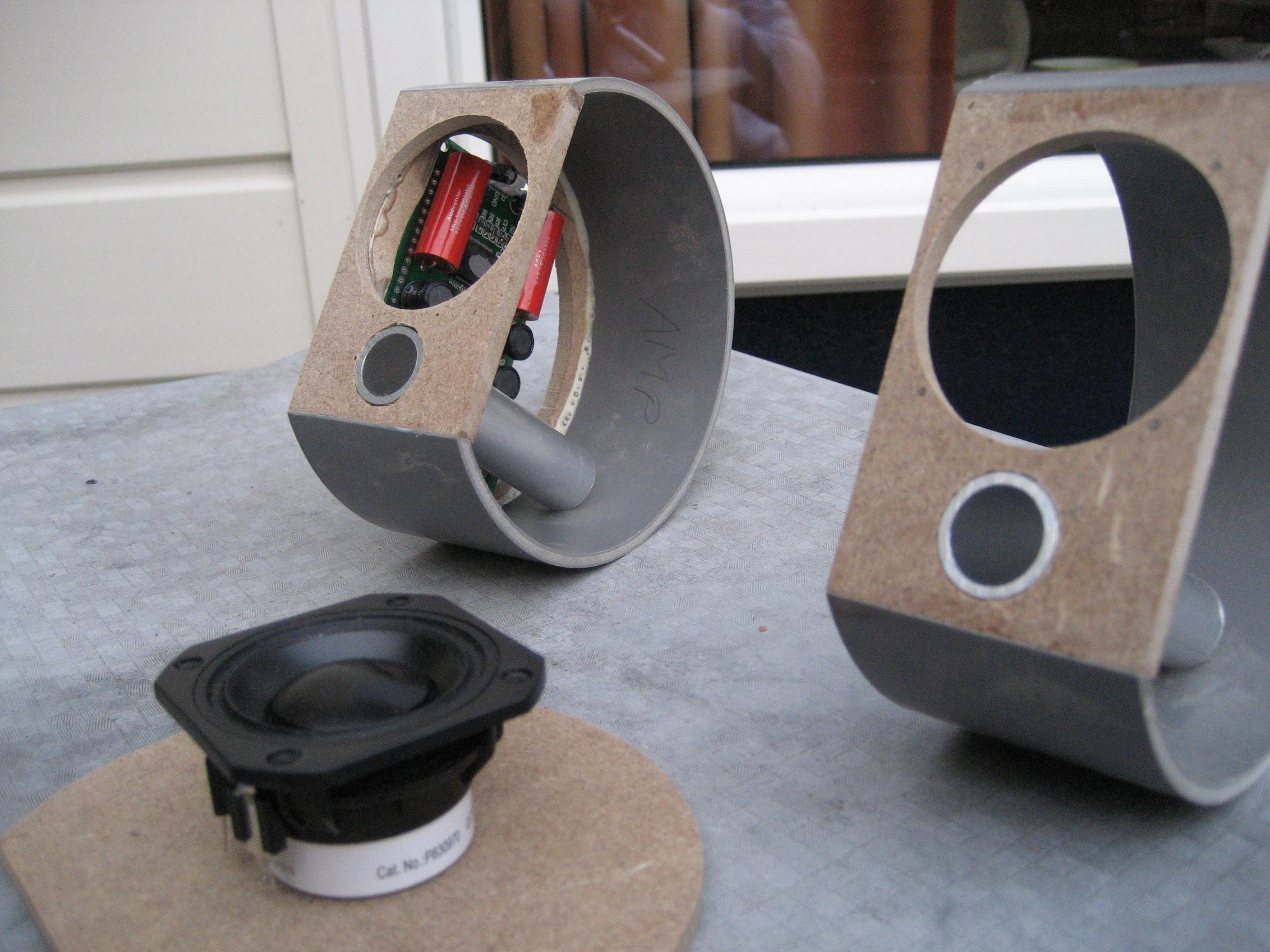

Ben een paar weken geleden weer aan de slag gegaan nadat een forumlid - heel terecht - voor portable (reis) toepassingen op de WB2 van peerless uitkwam. Heb de slag flink te pakken en ben nu bezig de boel af te werken met geannodiseerd aluminium. Een plaatje van 100 x 15 cm is voldoende voor beide boxjes en kostte me 11 euro bij de Praxis.
De luisterervaring was positief, alleen qua diepgang laat het te wensen over. Verder klinkt een 2" breedbander bijna high end :lol: achtig mooi, mits je hem niet op z'n donder geeft.

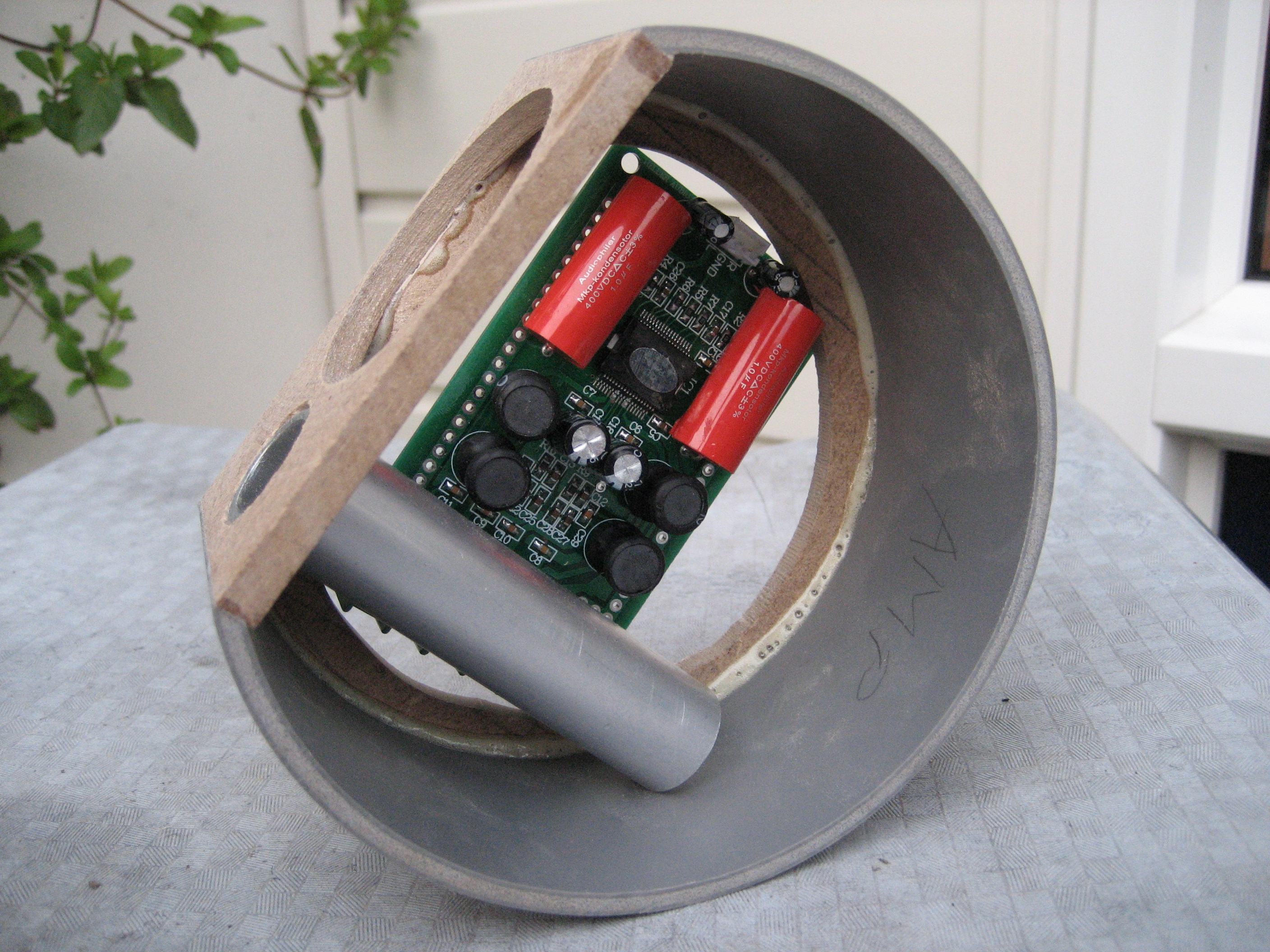

Aangezien 1 zijde afneembaar blijft om bij de 8 oplaadbare AAA's te kunnen moest ik wat puzzelen en priegelen.
Uiteindelijk heeft de actieve speaker een ingang en een uitgang, de passieve speaker heeft alleen een ingang. Alles 3,5mm jack. De naam is inmiddels AMPeerless :wink:

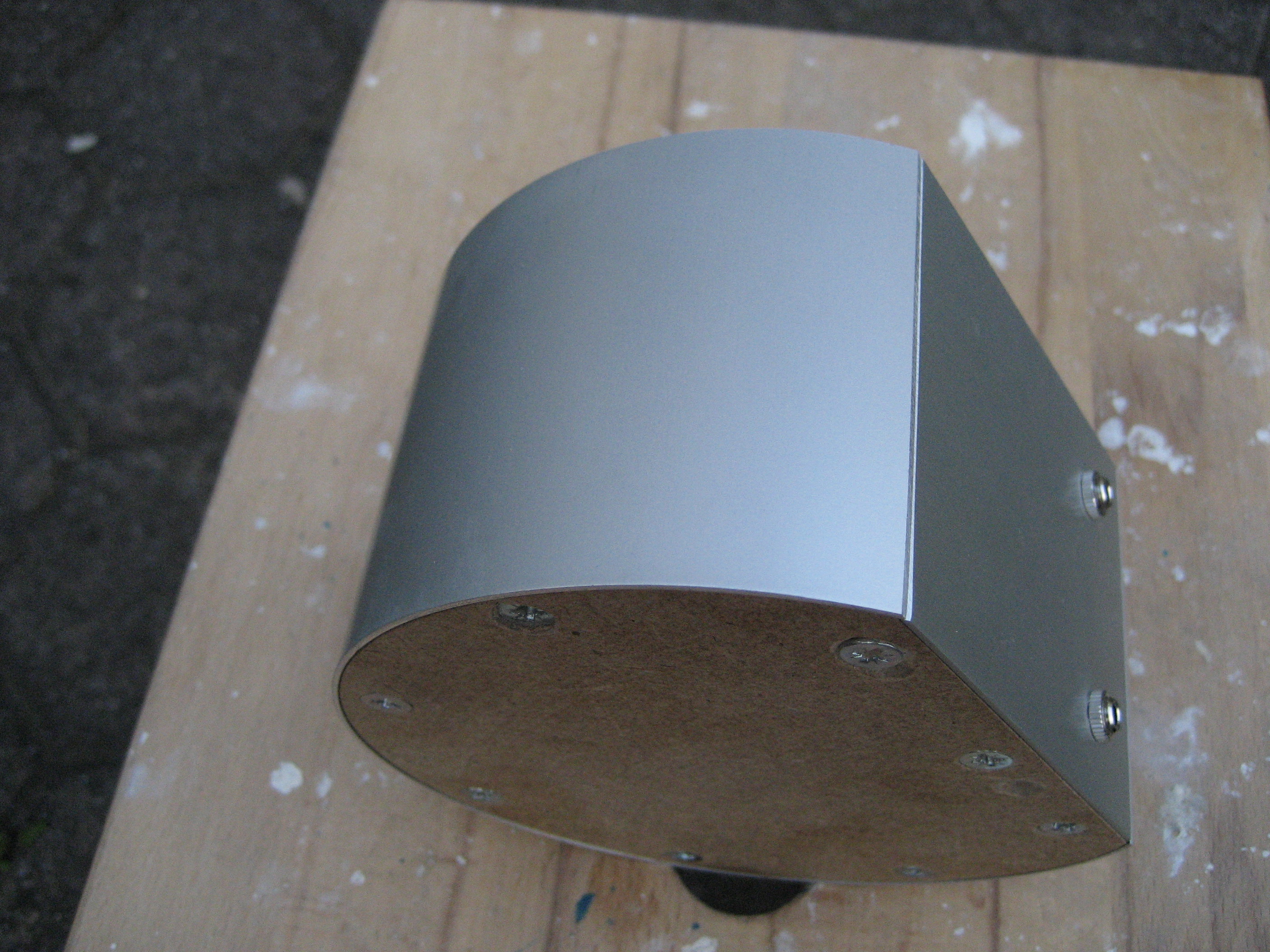

Dit was een tijdelijke afwerking, aluminiumtape. Alles werkte goed...

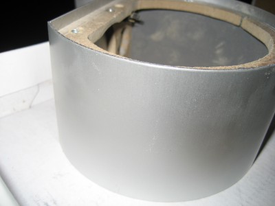

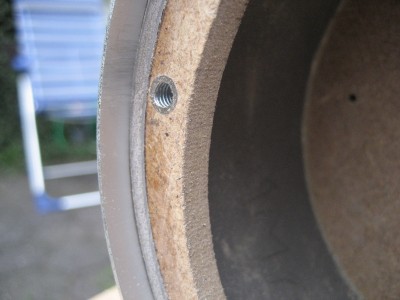

Aangezien inslagmoeren veel te groot zijn heb ik deze uitgeboord en alleen het busje met draad gebruikt. Ivm het regelmatig losdraaien van de zijplaat zijn de schroeven vervangen, die zouden het MDF telkens verder verzwakken.

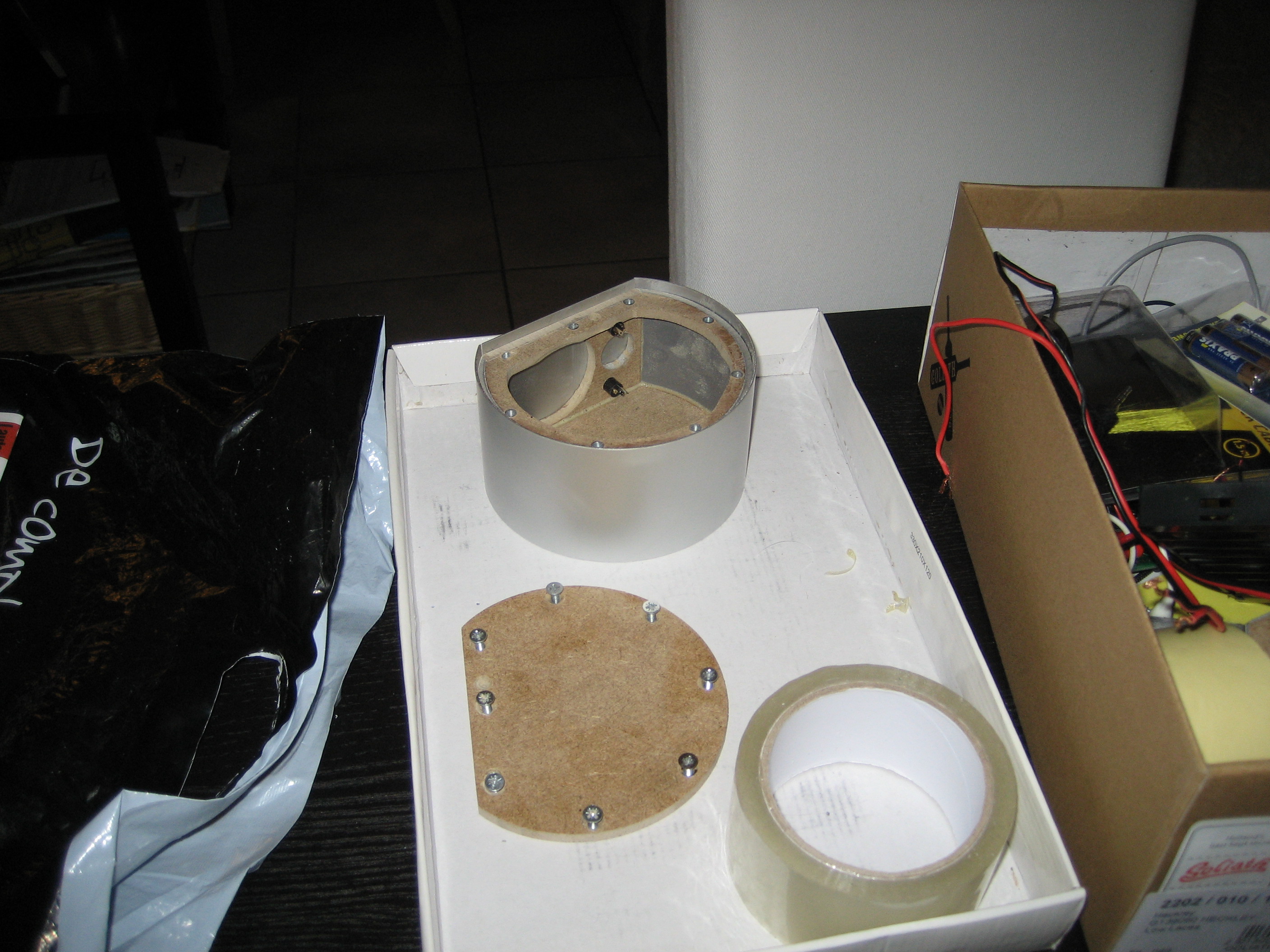

Met een rol tape erbij, mijn inspiratie voor dit project.

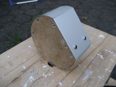

Op dit moment ben ik me aan het bezinnen op een juiste volgorde van werken. Ik wil met een frees door het aluminium heen, een (hout) gatenzaag werkt niet. Een frees met lagertje zal moeten werken. Zo maak ik ook de zijwanden gelijk zonder te hoeven schuren.
Het aluminium zit er nu nog los omheen. Ik wilde bison TIX gebruiken, maar een contactlijm gaat niet werken bij die rondgebogen plaat. Constructielijm zou moeten werken (hout, metaal enz.) maar ik hoop dat het wel goed uithardt, alu neemt geen vocht op (had daar iets over gelezen). Tips zijn welkom :wink:
