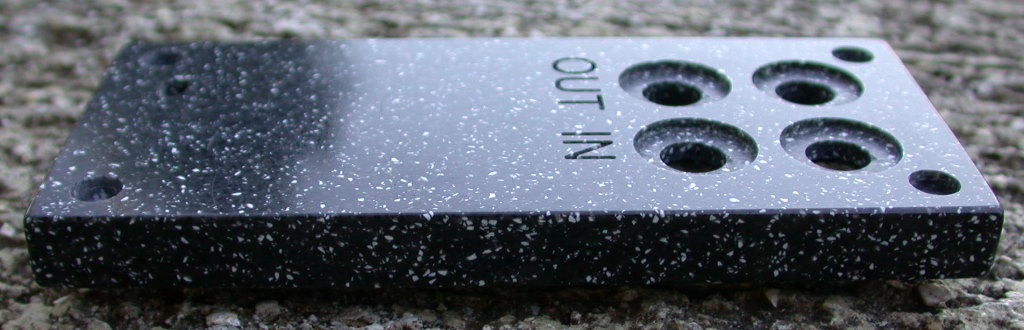

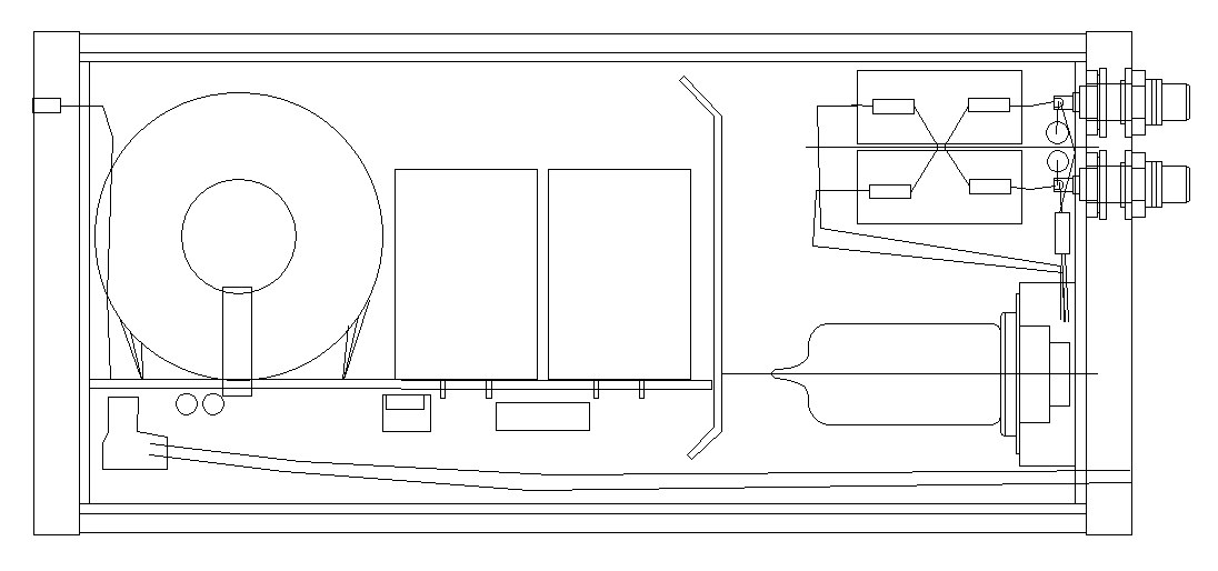

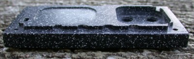

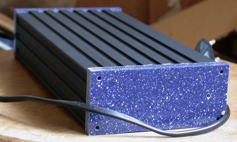

Even een tussendoortje.. Bij toeval kwam ik aan 5 stukken profielbuis en had nog een trafotje van een Zbox reparatie. Dus maar weer even tekenen en een slimme constructie bedenken om met wat spul dat ik nog heb liggen een ZBox-clone te maken.. hopelijk ook te verkopen..

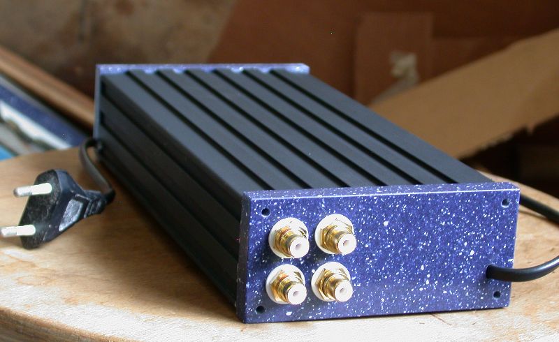

Enfin.. Helaas is het frontje mislukt omdat ik geen ruimte meer had om 't in te klemmen tijdens het frezen.. Daar moet ik dus nog een stukje voor zoeken.. De kast is nu even zwart gespoten maar moet uiteindelijk wel geanodiseerd worden..
Dit is dus alleen om een idee te krijgen..

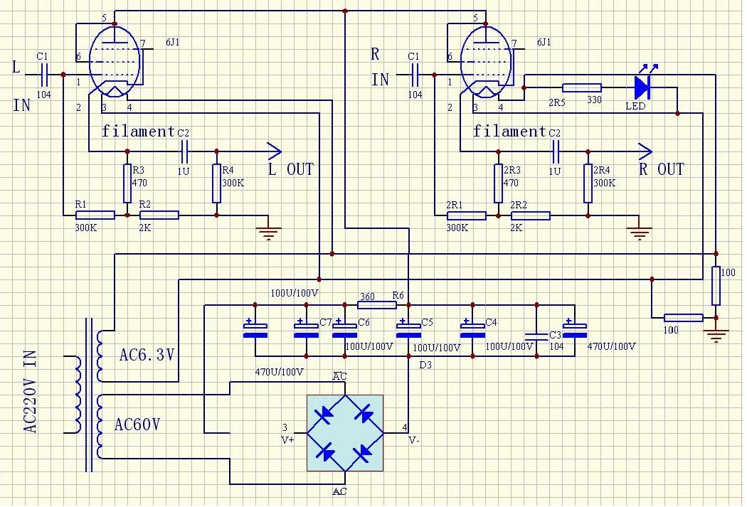

Je kunt C1 niet weglaten. Het potentiaal op het stuurrooster is gelijk aan de stroom door de buis x weerstand R2. Dus als er (volledig at random gekozen!) 5 ma door de buis loopt valt er over de weerstand R2 van 2 kOhm een spanning van 10 volt. Dit is dan het potentiaal van het stuurrooster.
groeten,

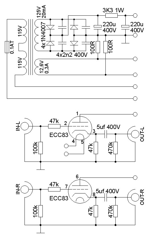

Een ECC82 of ECC81 is er zo in te prikken, dat is het leuke van dit kastje.
Maar ik zit eigenlijk te spintselen op de nieuwe E813CC of E812CC van Techtube, die hopelijk in april ongeveer in productie gaat..
Benieuwd hoe deze buis zich gedraagt als audiotube..
De ECC99 zal iets moeilijker worden: de gloeiwikkeling van de trafo kan 0,3A leveren.. Daarvan gaat al ca 60mA naar de weerstandjes.. Die ECC99 vraagt ca 400mA..
Bovendien wil ik dit kastje uiteindelijk verkopen. En om een beetje redelijk bedrag te kunnen vragen zal ik er niet al te dure componenten in zetten.. De trafo was al 52 euro (ex?) en anodiseren is ook niet echt gratis...
Kees
Kees

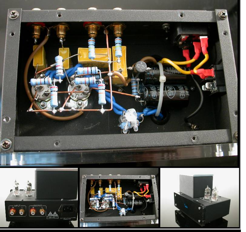

de kwaliteit van de onderdelen wordt gewoon wel goed hoor: weerstanden van Allan Bradley en bedrading van teflon/zilver voor de audio. Ook knappe gouden (niet massief natuurlijkanonamemouse schreef:bereid te betalen voor "no compromise" kwaliteit.
De koppelcondensatoren worden vermoedelijk AudynCaps MKP QS. Veel duurdere condensatoren kunnen wel, maar voor dit kastje is zo'n AudynCap wel voldoende.
Ook gebruik ik niet de 50 euro dure Yamamoto buisvoetjes, maar gewoon een redelijke low-cost keramische voet (net als de orginele z-box
Kees

citaat van Decware:arjenh schreef:Kan het ook de buffer achter een (DIY) DAC vervangen?
MAKE YOUR
DAC, CD PLAYER, DVD PLAYER, TUNER,
VCR, COMPUTER, IPOD, TAPE DECK,
MIXING CONSOLE, PREAMP,
DVD RECORDER, PHONO STAGE
or ANY LINE LEVEL SIGNAL
SOUND BETTER!
Maar of het in jouw geval werkt?? kweenie..
Kees

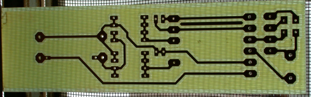

Het liefst had ik natuurlijk gewoon een printje gemaakt op de gewone manier met een lichtbakje en etsmiddel. Maar door de vrachtbepalingen is het voor mij niet mogelijk om etsmiddel hier naar toe te krijgen.
Dus dan maar een CNC-gefreesd printje.. Eigenlijk ben ik best wel tevreden met het resultaat van een kwartiertje freeswerk..
Hier moeten tzt nog de holnietjes voor de elco's ingezet worden, als ik ze heb.. (zie http://www.zelfbouwaudio.nl/forum/viewtopic.php?t=8233 )
Kees

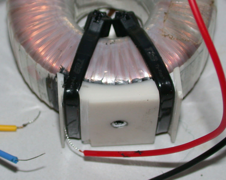

Voor de vertikale montage van de trafo een stevige houder gefreesd. Deze wordt tzt met epoxy op de print verlijmd.
Kees
