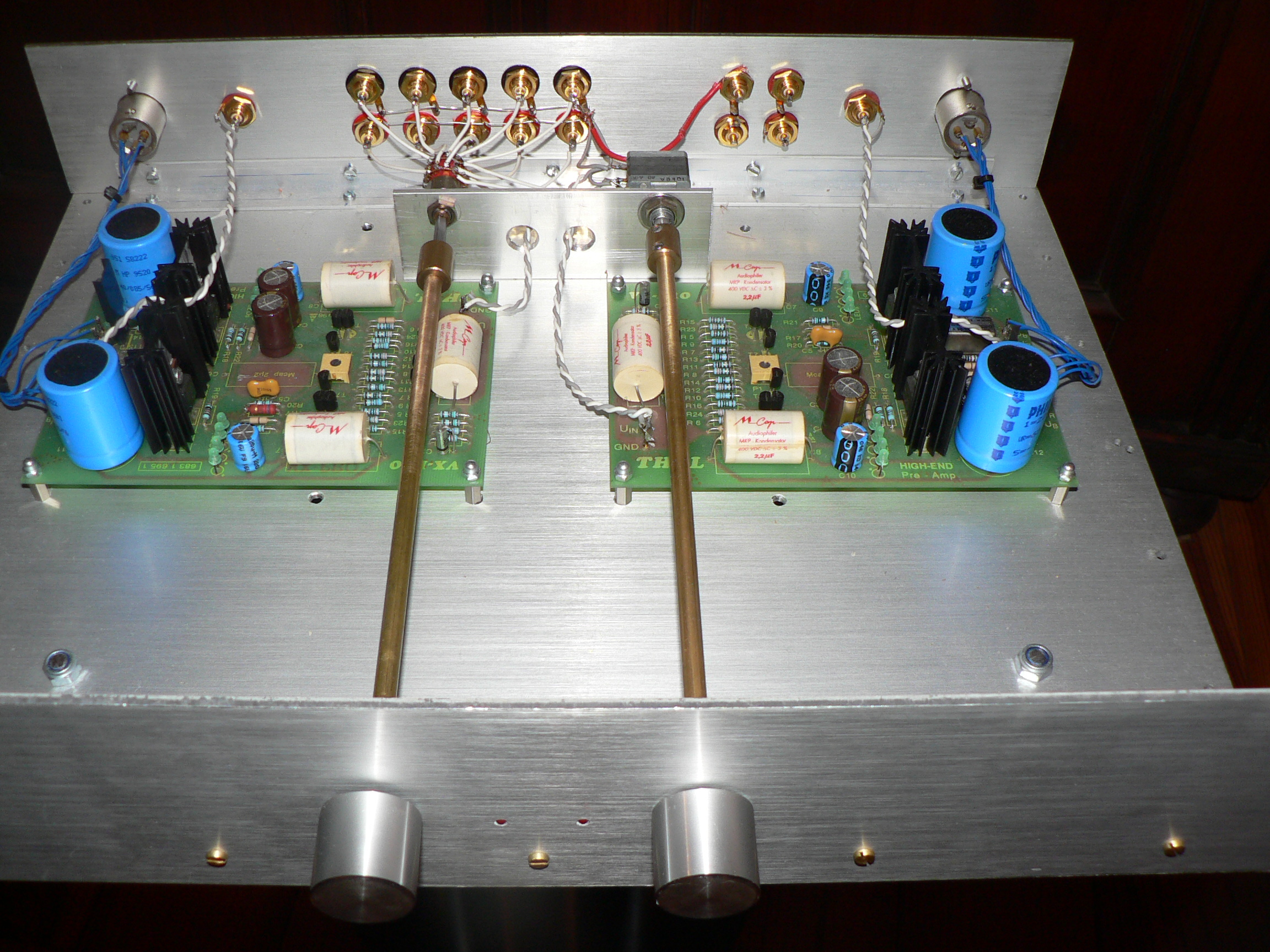

Naast het opneuw aanleggen van de bedrading heb ik de layout van de vv aangepast
om zo de signaalbedrading zo kort mogelijk te houden.
Op de vv-printen heb ik een aantal onderdelen vervangen door (m.i.) betere.
De kasten zijn door een collega van mij gepolijst en geanodiseerd.
De knoppen zijn vervangen door een paar afkomstig van een overleden akai-versterker.
Hij is nog niet helemaal af, ik wil tussen de asverlengers en potmeter/bronschakelaar nog een kruiskoppelingetje
zetten en de asverlengers in een lagertje zetten.
Verder de knullige massa-verbinding achter bij de ingangen vervangen en de powerledjes vd vv nog aansluiten.

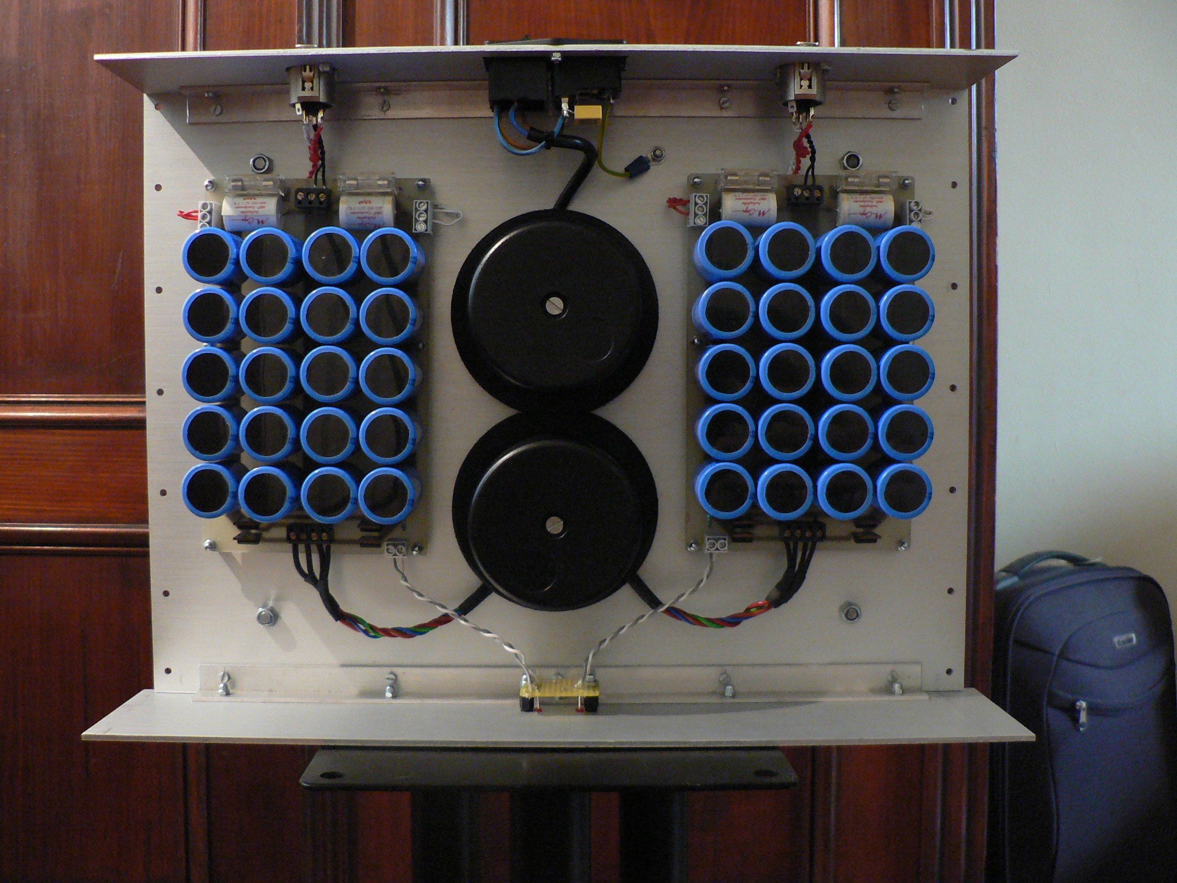

Ziet er goed uit, maar ben je niet bang dat die overdaad aan voedingselco's teniet gedaan wordt door die lange dunne draadjes tussen de voeding en de versterker zelf??
Als je toch een separate voeding wil bouwen zou ik er waarschijnlijk voor gekozen hebben om de trafo en de gelijkrichter, eventueel met een paar elco's in een kastje onder te brengen maar de rest van het buffer zo kort mogelijk op de versterker te plaatsen met een paar echt dikke draden...
Kees
audioot
In memoriam †
Berichten: 1242
Locatie: eke belgie
Bericht door audioot »
en daar heeft kees dan weer gelijk in
na de elco's zo snel en zo dik mogelijk naar de amp
mvg
audioot

Goed punt.
Ik ben er in mijn benadering vanuitgegaan dat de elco's
lokaal op de print (2200 uF x2) voldoende zijn om de zaak van stroom te voorzien.
Het groffe werk (voedingsrimpel zo klein mogelijk maken) wordt hierbij gedaan door de batterij elco's in de voedingskast.
Met het introduceren van een (weliswaar erg kleine) weerstand hiertussen
hoop ik ahw een c-r-c voeding te creeren om storingen verder te onderdrukken.
Klaas

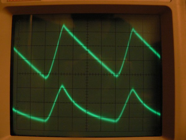

Ik was na gisteren toch wel nieuwsgierig geworden, dus heb ik om de invloed van de voedingskabel + zekering zichtbaar te maken even de scoop eraan gehangen.
Bovenste trace is gemeten aan de uitgang vd batterij elco's (voor de zekering in de voedingslijn), de onderste is gemeten op de voedingsaansluiting van de vv-print.
Duidelijk is te zien dat de rimpel minder is geworden, en van vorm veranderd.
Wat niet op de foto is te zien is dat de bovenste trace vrolijk op en neer danst tgv variaties in de netspanning, terwijl de onderste daar veel minder last van heeft.
