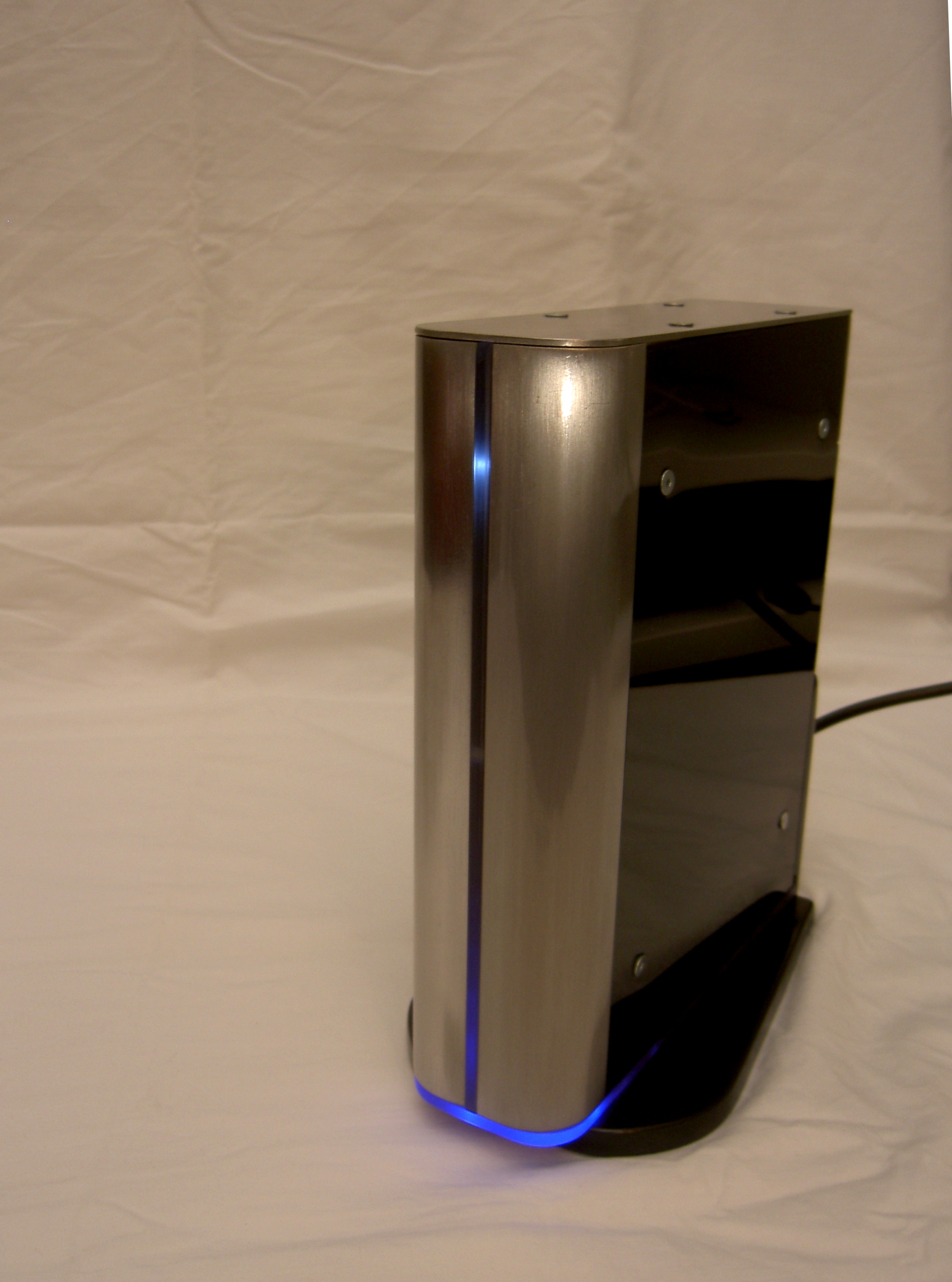

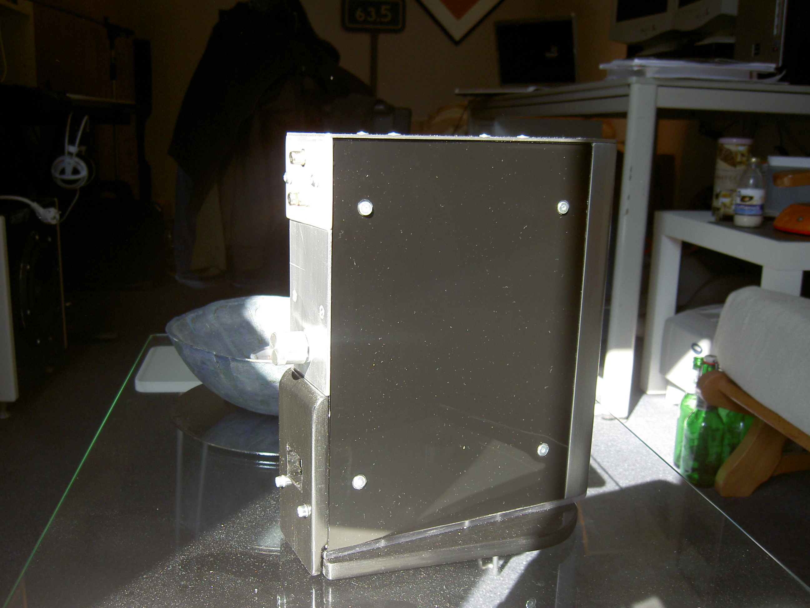

Hallo, ik ben bezig de Honkong dac in te bouwen, kastje is bijna klaar. Er zit een VU meter in, gewoon voor de looks niet om serieus iets af te lezen.

Het wordt geen versterker maar het is de behuizing voor een hongkong DAC, uit de viewtopic.php?t=7861&postdays=0&postorder=asc&start=0 groupbuy.
Wellicht komen er onder de voet nog spikes, de DAC moet er nogin worden geplaatst (en gemod) en een leuke naam moet k ook nog bedenken. 8)

Die is gaaf. Is het een kast van zo´n superkleine pc? Of waar komt die kast vandaan?

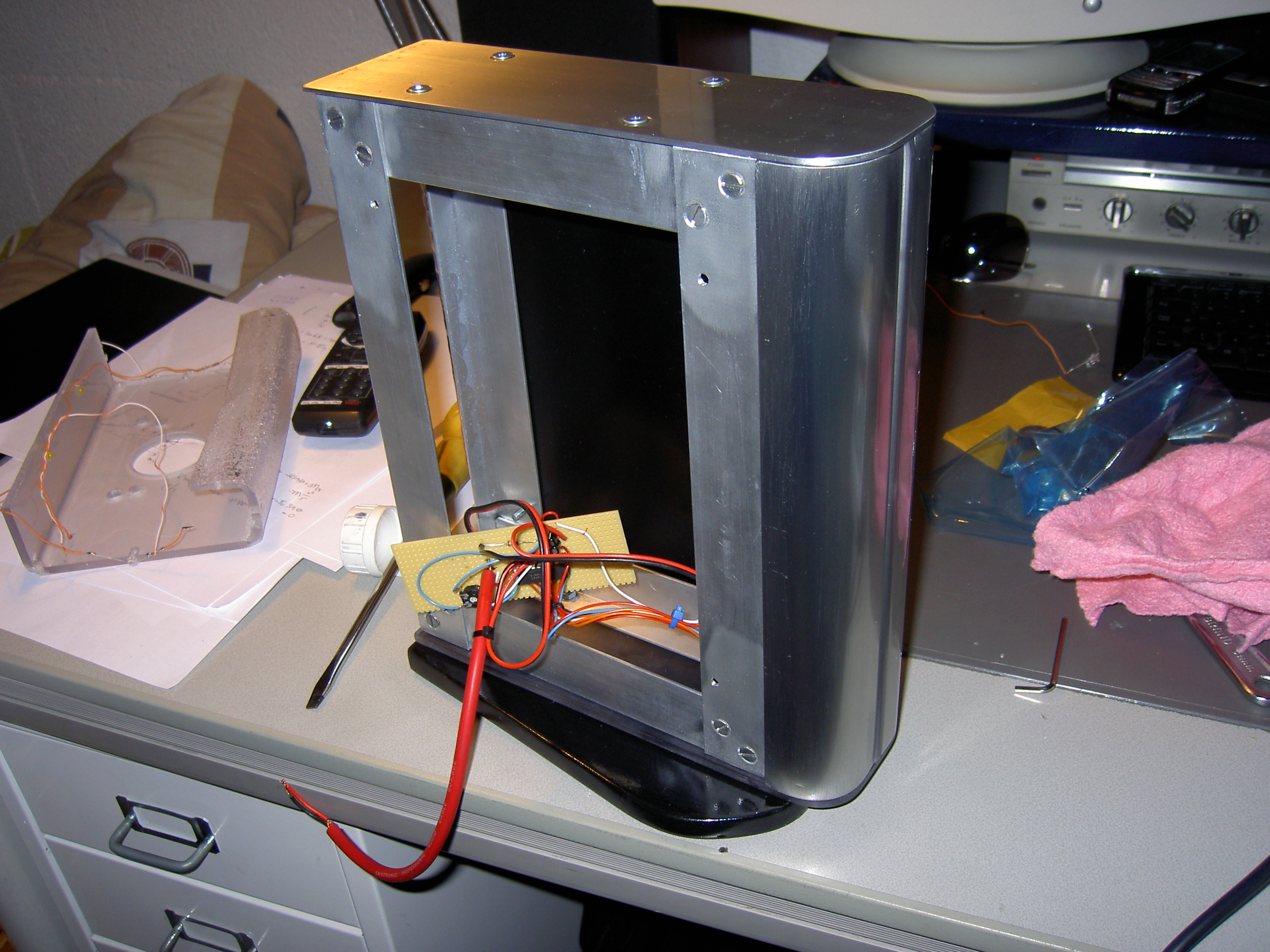

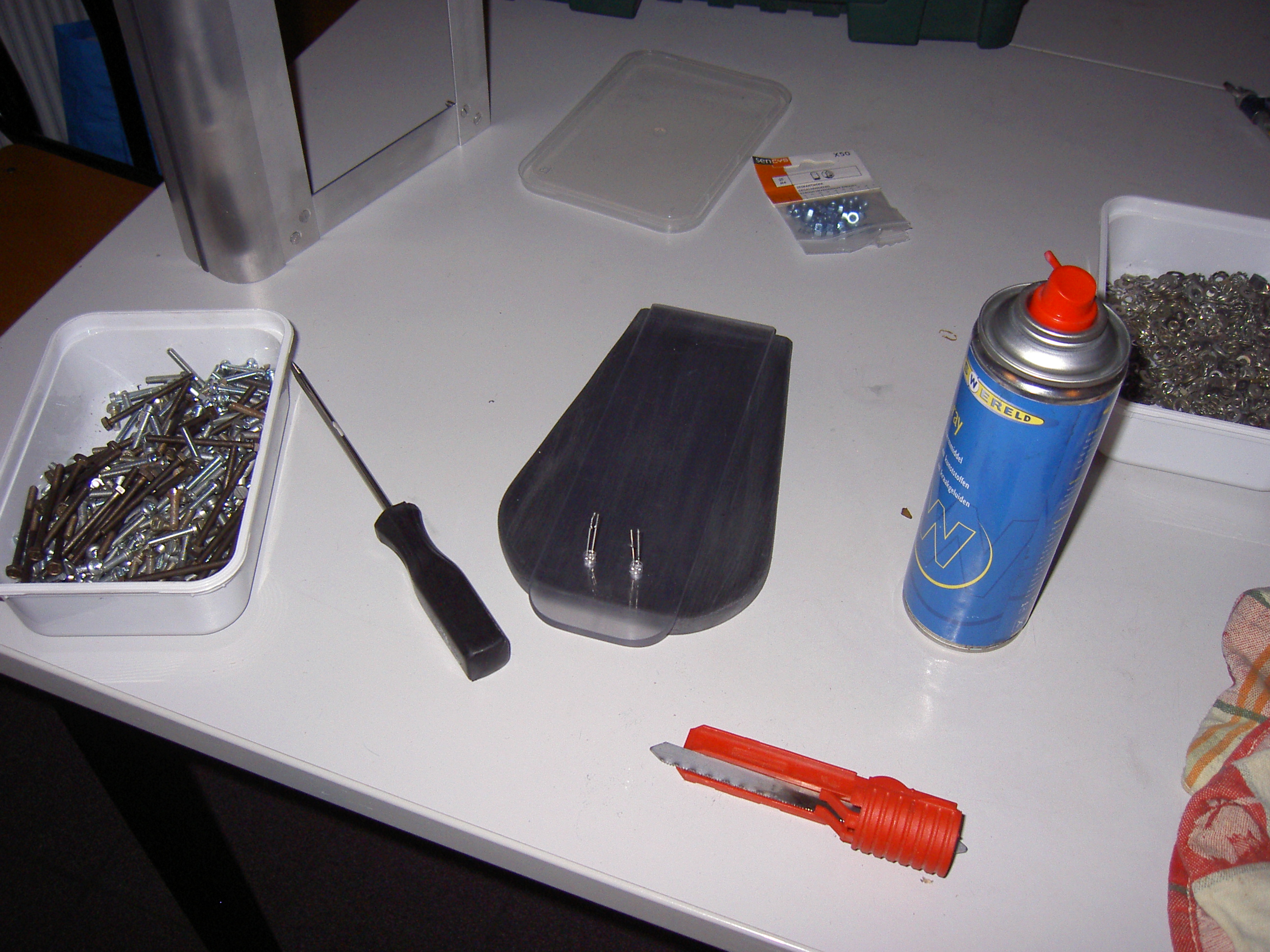

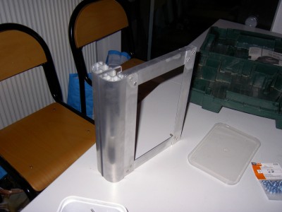

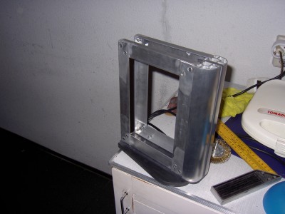

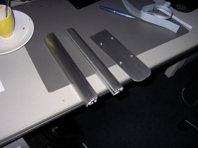

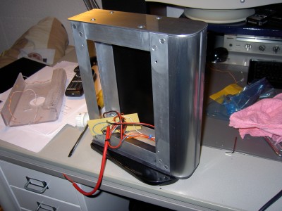

De kast is geheel vanaf scratch gemaakt, dus allemaal losse profielen, bouten en plaatmateriaal. Vervolgens het plaatmateriaal en kwartronde profielen gepolijst en gespoten in hoogglans blanke lak. Schuursponsjes en schuurmiddel zijn ideaal voor redelijk fijn polijsten :wink:
Zwarte zeikanten zijn gespoten plexiglas platen. Deze zijn van "binnenuit" gespoten. Zo krijg je hoogglans-glossy- plaatmateriaal 8)
Ik heb wel wat foto's van de bouw.
Gr Olav
Bewerkt aluminium in de blanke lak. EDIT: bovenplaat is nu zonder vlekjes

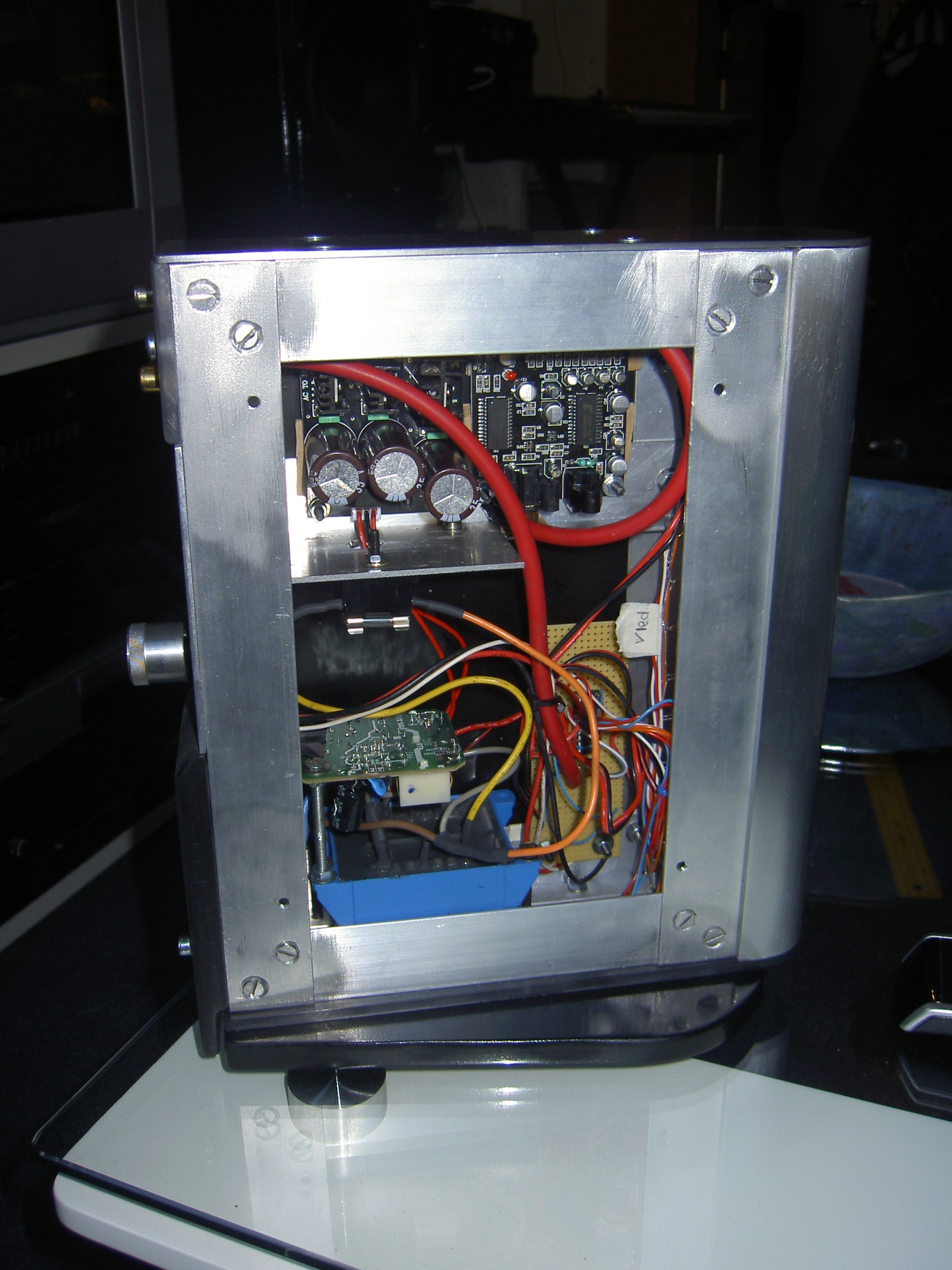

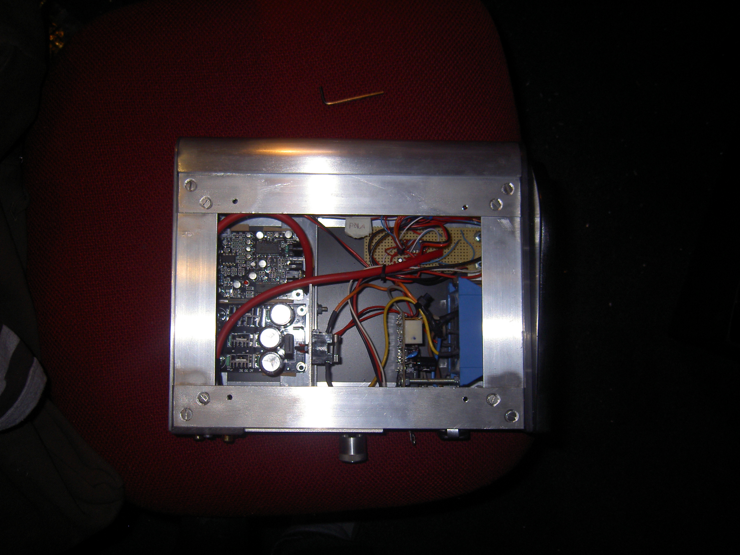

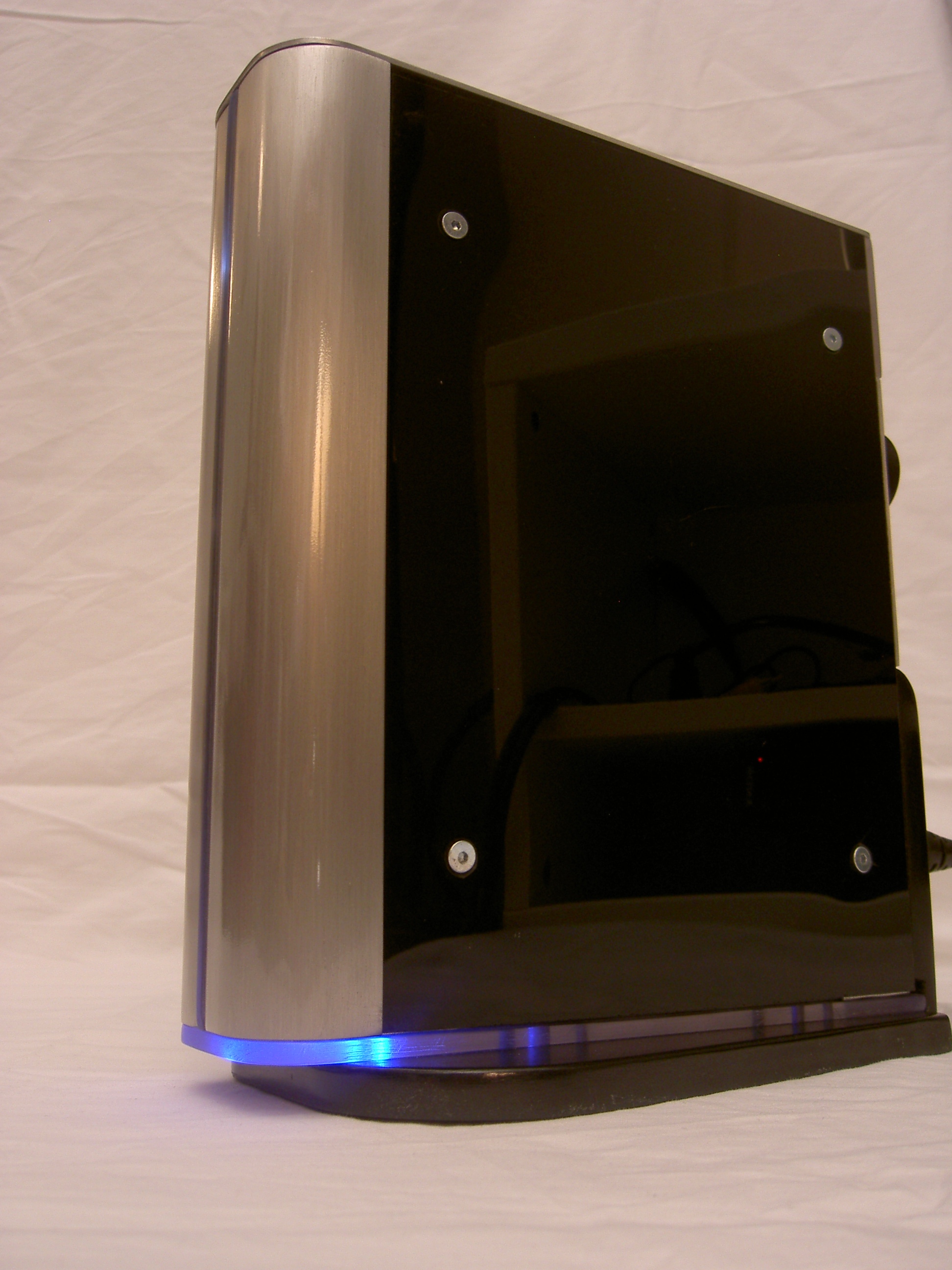

Even 2 avonden druk geweest om alle in te bouwen, maar ik kan melden dat de DAC klaar is. Moet er alleen nog een passende naam voor vinden, maar er zijn in ieder geval genoeg foto's om te posten.
Mooi detail is is dat de DAC zelf zo ver mogelijk van de voeding af zit gemonteerd.
Zie hier de foto's.
Groeten, Olav

Die ronde profielen die je gebruikt hebt, wat is dat voor iets en waar heb je die gekocht ?

Bedankt voor de leuke reacties. :D Het ronde profiel komt van een ijzerhandel in Boxmeer. Denk dat het is gebruikt in een een of andere alu constructie, een vitrine o.i.d.
De bouwmarkt heeft niet echt iets dergelijks, in ieder geval niet in deze ronde vorm.
