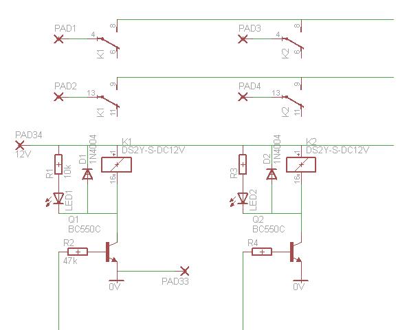

Tot zover niet veel spannends, maar ik heb wel 2 vragen: de PIC stuurt 5V uit, Elektuur gebruik 5V relais. Kan ik 12V relais gebruiken (die heb ik namelijk nog in overvloed en een 12V voeding heb ik ook liggen) of geeft dat problemen? In de bijlage een stukje van het schema; R2 en R4 worden door de pIC aangestuurd.
Verder wordt voor de analoge voeding van de PGA +/-5V gebruikt, kan ik daar zomaar 15V van maken? Als ik ga bufferen doe ik dat niet met +/-5V, dus ik moet toch 15V maken, maak ik net zo lief alles 15V, anders krijg ik een kast met voedingen waar toevallig ook het volume mee geregeld kan worden.

12 V gaat zo geloof ik wel lukken.
Als je de PGA wilt gebruiken op +/- 15V, moet je de PGA2310 nemen ipv de 2311. Die is verder identiek, op voedingsspanning na. 2310 is +/- 15V, 2311 +/- 5V

de PIC geeft een stuurspanning uit aan de transistoren. Op die manier hoeft de pic niet veel stroom te leveren, en kan er een relais van een ander voltage (anders dan 5V) gebruikt worden. :wink:

Das mooi, scheelt me een flinke bestelling. 12V relais heb ik voldoende liggen en ook de 7812 en 12V trafoos zijn hier iets beter vertegenwoordigd dan 5V trafoos.
