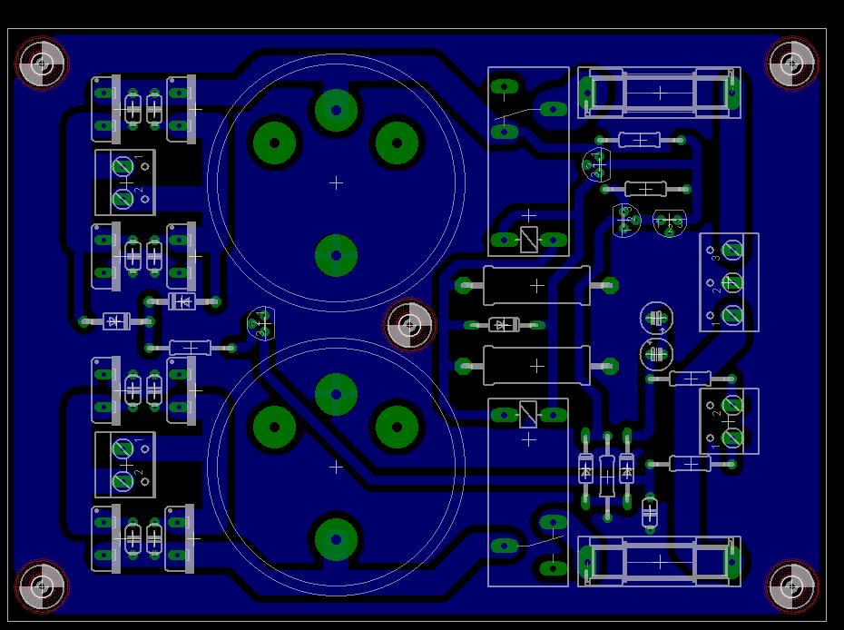

Ik heb afgelopen dagen aardig wat liggen te puzzelen enz.
uit eindelijk is dit eruit gekomen..
Ik vind hem best mooi geworden. Ik vind de voedingsprint van cve erg onprofessioneel gebouwd, zeker qua sporen, daarom heb ik hem toch zelf gebouwd.
Misschien komen er nog enkele verbeteringen, maar die zullen niet groot zijn.
Als iemand nog aanmerking heeft hoor ik ze graag!

Bericht door Bart0l0meus »
niemand?? :cry:
ik wel hem volgende week etsen en hoop dan ook de componenten binnen te hebben.
Ik heb alleen de relais, elco`s en diode s nog niet, de rest is al binnen!

De voeding is zo goed als af, volgende week krijg ik de diodes nog en dan is die af!
In de kerstvakantie ga ik de ucd modulus halen, dan kunnen we genieten van wat hifi hopelijk!:P

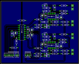

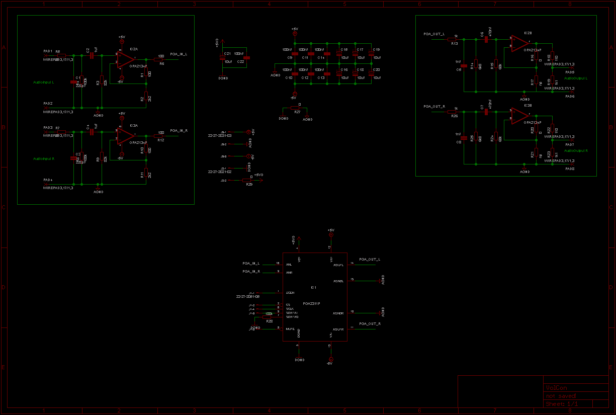

Ik ben nog flink bezig geweest in de vakantie en ik heb een schema ontworpen voor het volume control.
Ik heb dit achteraf gedaan met een pga2311.
Zijn er nog aanmerkingen, ik twijfel nog een beetje over het nut van de filter bij de ingangs en uitgangs buffer...
Wat zeggen jullie? condensators weglaten?
Ik heb verder de PGA werkend op een breadboardje!
Ik moet zeggen, t werkt erg mooi!
Ik ben alleen nog op zoek naar een goedkope en mooie oplossing voor het volume te regelen.
Ik wil dit het liefst doen met een rotary encoder, maar die dingen zijn me eigenlijk te duur!
