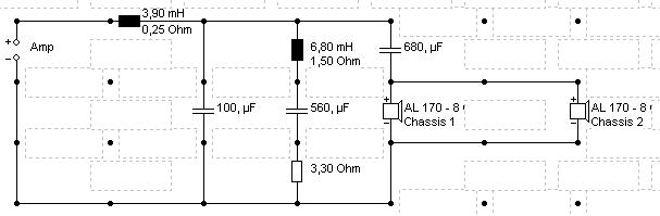

Als laag ondersteuning komen er per speaker twee Visaton NAC170's, deze heb ik al wat jaartjes rondslingeren en ze worden nu eindelijk in een ontwerp ingezet. Ik denk dat de NAC's wel bij de W5-1611sa passen, beiden hebben een PP membraan.
Gelukkig heeft de W5-1611sa een redelijk hoog rendement zodat deze mee kan met die twee NAC's.

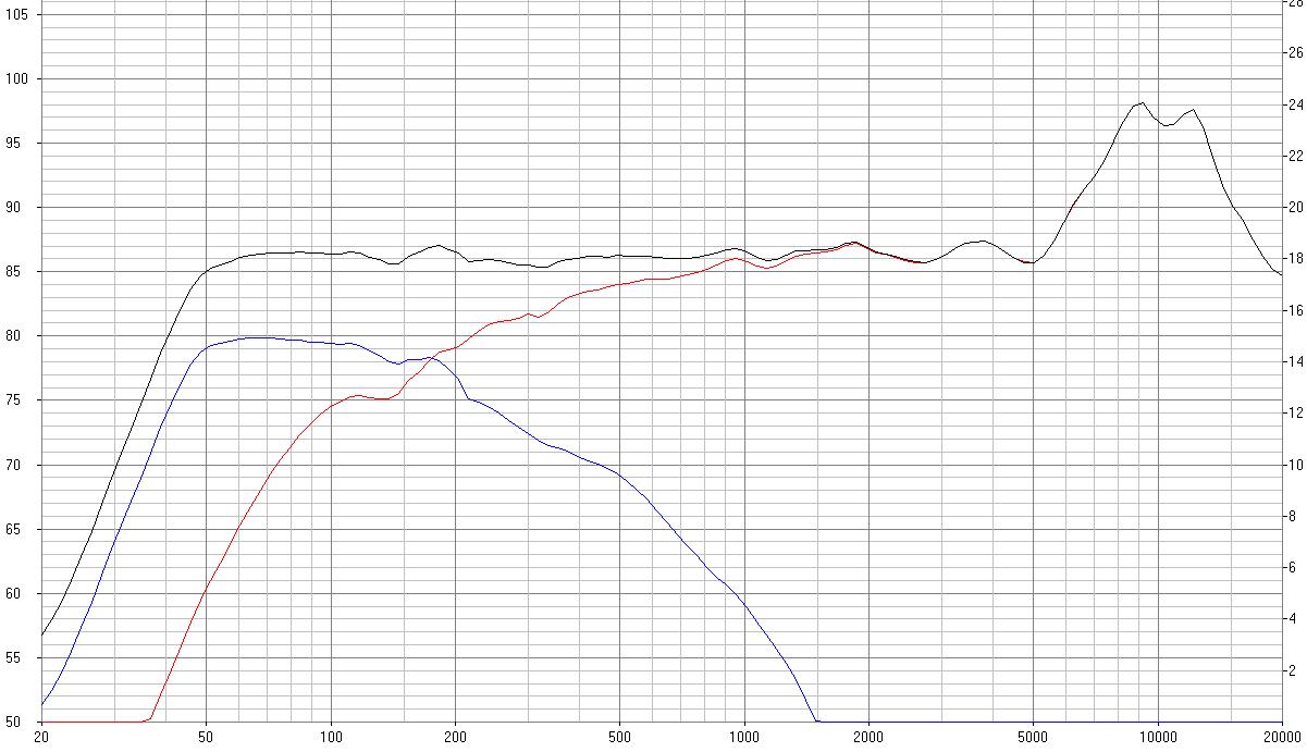

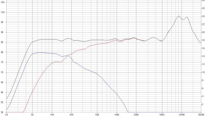

Bij de NAC's pas ik het impulsgecompenseerde GHP principe toe, 30 liter kast plus een condensator van ca 680uf in serie. Het -3db punt ligt rond de 47hz, niet echt laag maar strak zal het wel klinken (ondanks de PP membranen)
Ik heb in Boxsim een en ander al gesimuleerd, het ziet er veelbelovend uit.

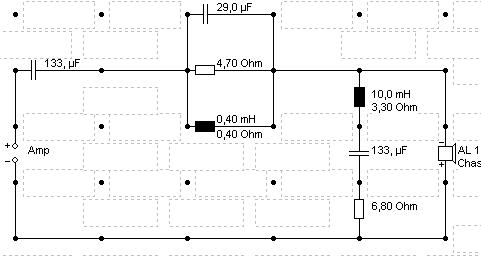

Ik heb alvast een filtersimulatie gemaakt voor dit ontwerp.
Ik heb echter geen gegevens van de W5-1611sa die ik kan importeren in Boxsim dus ik heb maar de AL130M van visaton gekozen en de parameters gewijzigd. Het laag- en hoogdoorlaatfilter zullen aardig met de praktijk situatie overeenstemmen. Dit is dus een basisopzet voor het filter, het fine-tunen doe ik natuurlijk met meten
De twee NAC170's komen in de zijkant van de kast (een woofer aan iedere zijde). Zo voorkom je grotendeels de afstraalproblemen en zo heb je meteen een impulsgecompenseerde kast 8)

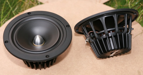

Gisteren de W5-1611sa's ontvangen :D
Erg mooie drivers.
Natuurlijk heb ik ze even aangesloten, de eerste indruk is goed.
Ook de spreiding van het hoog valt niet tegen voor zo´n grote driver.
Ik denk dat een ambient tweeter aan de achterzijde van de behuizing niet nodig is.
Ze zijn nu aan het inspelen, dag en nacht 20hz d´r op 8)
