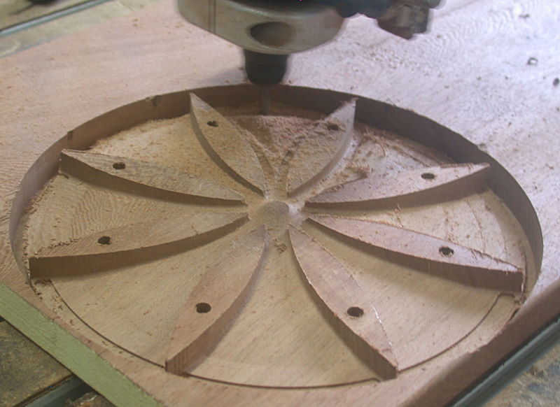

Tot laat doorgegeaan met frezen, want ik was toch wel benieuwd..
Morgen wat foto'tjes van het halfproduct (mijn camera'tje krijgt steeds meer kuren, nu doe de flitser het niet meer ineens... weer een ander project dus)
Er moet nog geschuurd, gelijmd en gelakt worden.

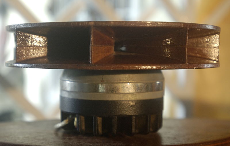

Even de hogetonen-compressiedriver van de Gallehus geleend, tijdelijk(!)
Door de spreiding is de geluiddruk op de luisterpositie natuurlijk iets minder dus heb ik even alleen naar dit speakertje zitten luisteren vanaf 800Hz..
Met je ogen dicht hoor je het geluid werkelijk overal vandaan komen, alles refecteert het geluid in meer of mindere maten. Als je goed luistert hoor je zelfs waar de gordijnen hangen!! En dat voor mono!
Natuurlijk is de unit zelf wel te plaatsen, maar dat is logisch..
Het principe werkt dus!!
Zo op het gehoor is de vertikale hoek iets van 45 graden en dan natuurlijk 360 graden rondom..

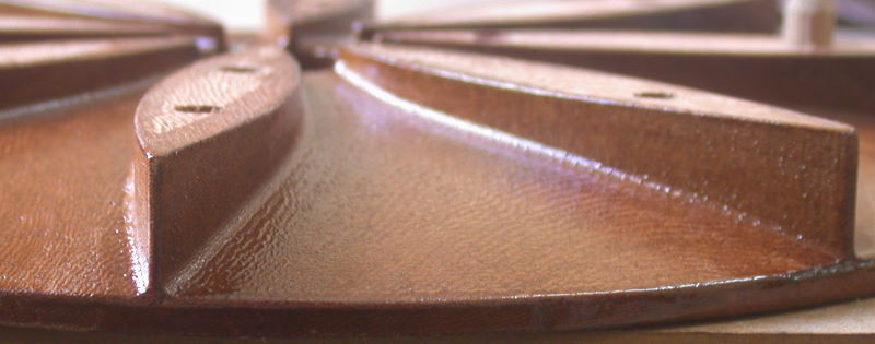

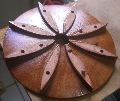

Bij deze nog wat foto'tjes (met mijn brakkige camera'tje, zolang hij nog werkt..)
De eerste laag vioollak zit er net op.. Het duurt erg lang voordat dit goedje droog genoeg is om te schuren voor de volgende laag.. Dus geduld..
Het stuk waar de driver tegenaan gemonteerd wordt.
Het onderstuk met het kegeltje.
Hier is het complexe verloop van de hoorn nog net te zien.

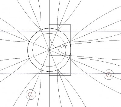

Om dat even aan te geven heb ik er twee tekeningetjes bij gedaan: De ene is de dwarsdoorsnede in verticale richting... Je ziet dat het geen recht verloop is en ook niet zomaar een leuke curve. Dit is rechtstreeks de output van een enorme spreadsheet vol met kees-formules :wink:
Op het andere tekeningetje een detail van alle hulp vectoren bij het genereren van het juiste relief.

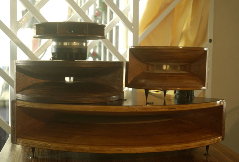

proefdraaien:
in het midden kun je er net doorheen kijken ;-)
Hoorntjes in overvloed, allemaal toeters van Soeters dus...
