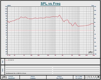

Henkjan,
Tot hoe hoog is deze speaker nog serieus inzetbaar?
Mario
Juoigâ
ZA-sponsor: Juoigâ
Berichten: 253
Lid geworden op: za 01 sep 2007, 12:58
Re: CSS SDX10 - woofer met hoge WAF :-)
Bericht door Juoigâ »
oordeel zelf:
dit is gemeten in een kist, niet op IEC baffle ofzo

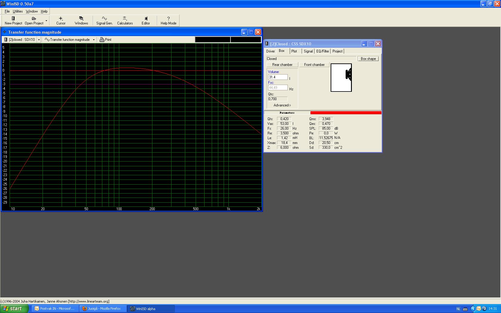

Hoe hoog adviseer je de crossover voor stereo gebruik in een CB als zijnde de laag unit in een serieus muzikaal 3 weg systeem?
In WinISD kom ik trouwens op een andere inhoud (Qtc 0.7) dan wat CCS zelf opgeeft (24L ipv 31.4L bij Win ISD) :? Zie ik wat over het hoofd?

Die 6L verschil komt waarschijnlijk doordat WinISD niet rekening houdt met een volumetoename van ongeveer 20% bij volledige vulling.

Dan zal ik niet zo moeilijk doen over een te hoge Q. Deze kun je namelijk prima corrigeren met een DSP.
Ik snap trouwens niet hoe je aan die 31,4 liter komt. Ik kom namelijk aan 22,9 liter.
edit:
Jij hebt een iets andere Qes
Sowieso hebben drivers toleranties waardoor de parameters veranderen. Hierdoor klopt het toch nooit 100%.
Laatst gewijzigd door b_force op vr 26 feb 2010, 16:16, 1 keer totaal gewijzigd.
