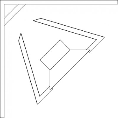

Als ik het voor elkaar krijg om een plaatje bij te voegen, dan moet het duidelijker zijn. Als je lange muren hebt moet het werken. Wel, niet echt waarschijnlijk, het komt er op neer dat de lengte van de hoorn aan de buitenkant een meter of 6 zal zijn, en aan de binnenkant 30 centimeter. Maar goed, kwestie van het strategisch neerzetten van banken en ander meubilair, zodat die meehelpen in het vormen van de hoorn.
Toch?
Voordeel is wel dat je de achterste wanden niet hoeft te fabriceren, en dat je kan lopen emmeren met de positie van het geheel ten opzichte van je kamerhoeken. En als het dan echt niks is, dan heb je altijd nog een setje open baffle line arrays.
line corner array horn thinginmabob

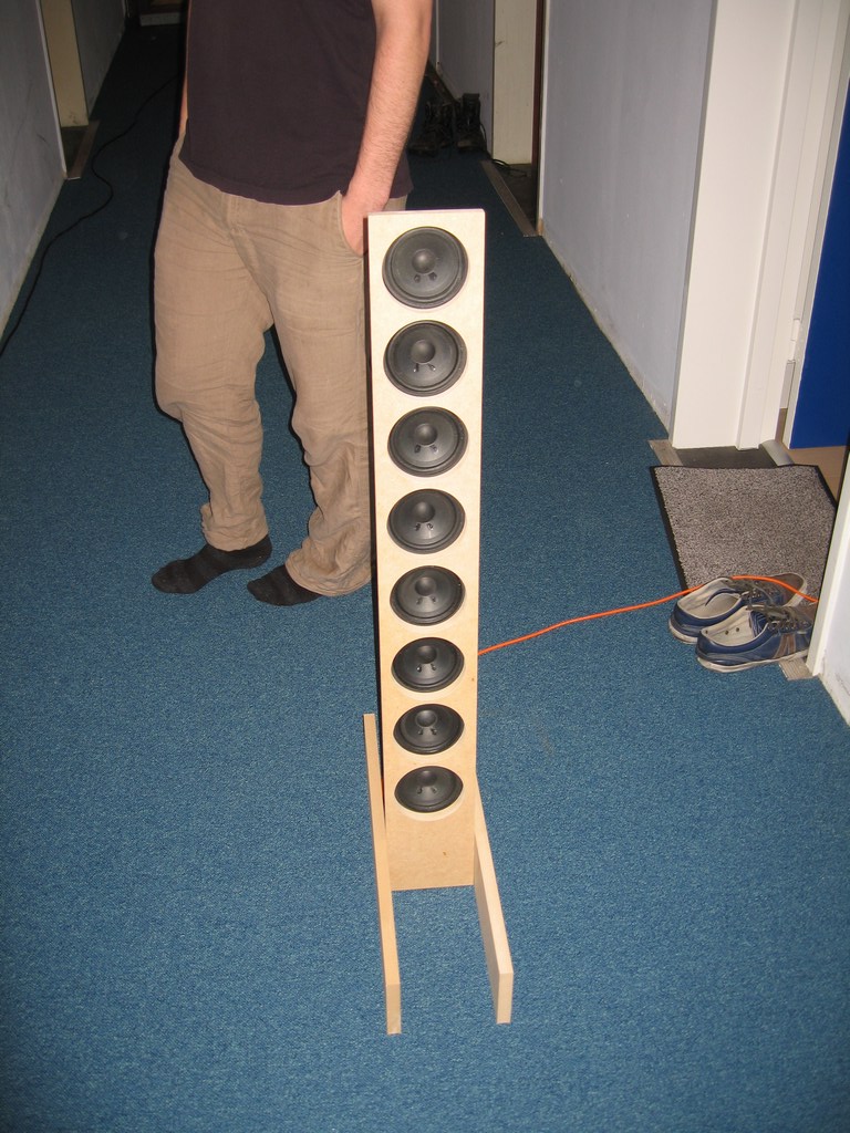

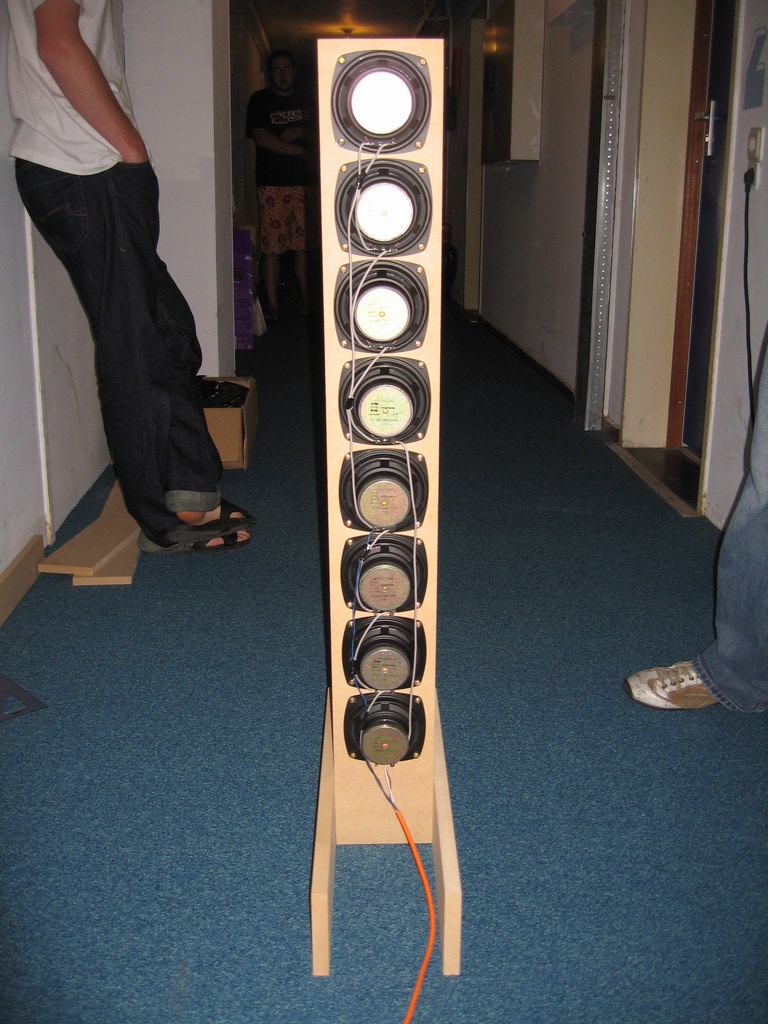

Zo een testje met 8 stuks. Impedantie is naar 8 ohm gebracht, 2x 4 in serie in parallel = 8 ohm.
Klinkt supercool, luisterpositie is van belang. Je moet zeker niet te dicht erop zitten.
Maar ik ga pas morgen een echt oordeel schrijven. Dan kan ik een stereo opstelling beluisteren.

Lopen klooien met luidsprekers, zo rond een uur of 0:00 ... ik zou zeggen, dat moet een studentenflat zijn, alleen ik mis de (lege) drankflessen :o
Ben erg benieuwd naar je stereo open baffle toestand! Volgens mij moet de luisterpositie een stuk minder kritisch worden. Kan het al een beetje met volume spelen, 8 van die dingen?
Euhm, het gaat loeihard, ze konden het tot op de begane horen spelen ( ik zit op de 3e :D ). Maar het valt best mee. Morgen na de bouw van de 2e speaker ga ik eens goed luisteren en spelen met de EQ.
