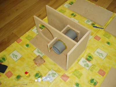

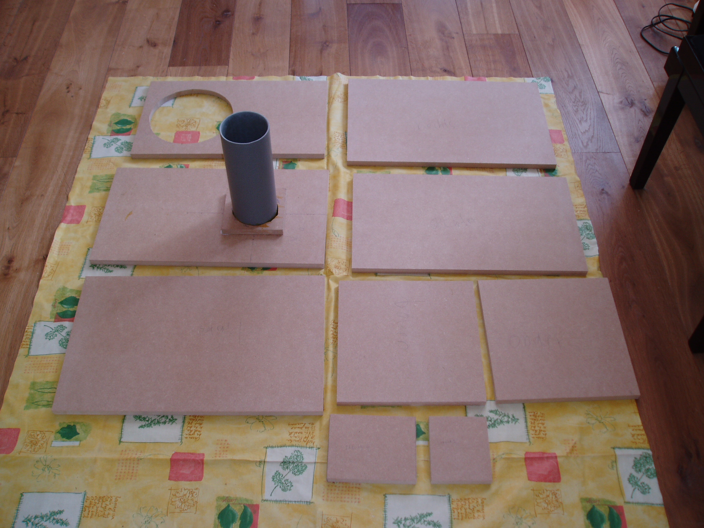

Ik heb een paar dagen geleden het ontwerp gemaakt en in de dagen erna het verbeterd. Het wordt een 4e orde bandpass subwoofer met twee keer Visaton W250S-8 in isobaric opstelling omdat de kast anders erg groot wordt. De afmetingen zijn: 34.6 x 34.6 x 56.0 cm, helemaal gevuld met dempingsmateriaal. De f3 punten liggen volgens WinISD (oude en nieuwe versie) en AJBandpass op ongeveer 35 en 90Hz. Boven de 90Hz valt ie met ongeveer 15dB per octaaf af.
Is het nog nodig om te filteren? Het hoeft niet echt hard te kunnen gaan voorlopig (90dB is genoeg).
Foto's:
Paul
