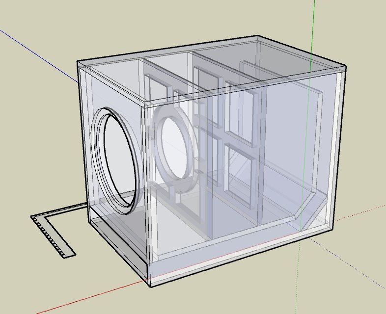

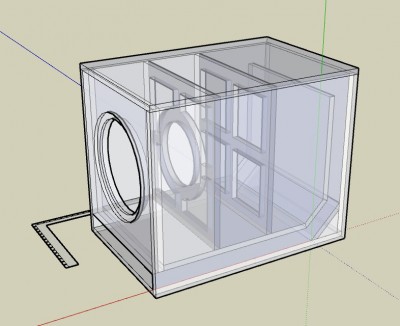

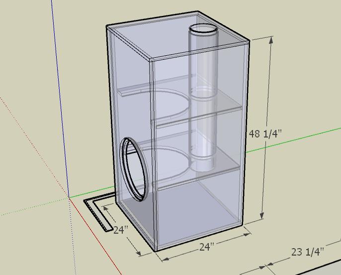

Berichten: 33827
stereo SDX15 (BR), dikke PA amp, met een beetje mazzel en rek trekt je budget dat wel 8)
maar ff 1 belangrijke tip: bouw de dingen op zolder, dan geen problemen met ze de trap op zeulen. wel t risico dat als ze toch wat groot worden, dat je ze achter moet laten als je ooit gaat verhuizen :lol:
deze gaat echt diep :-)
