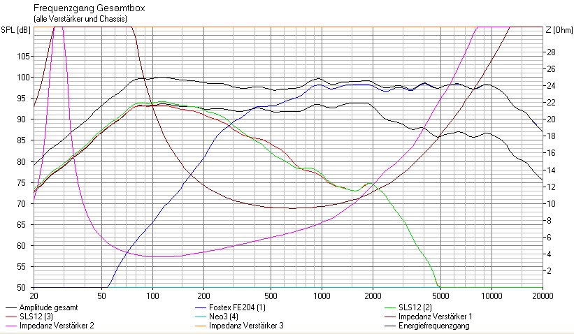

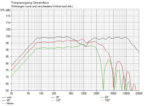

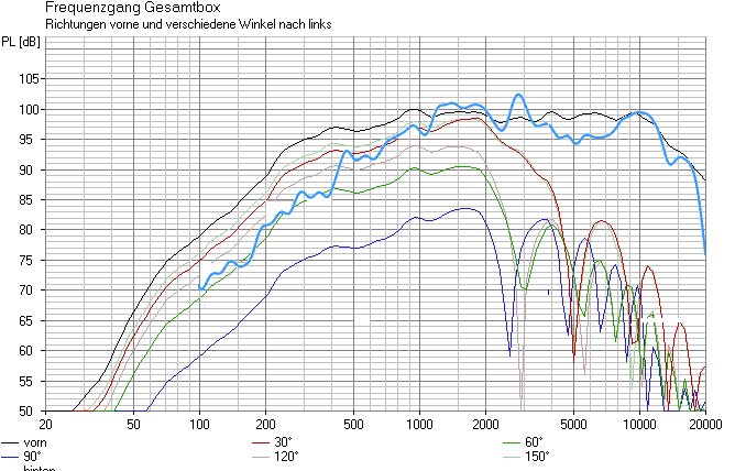

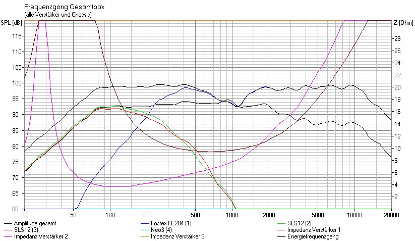

Laatst heb ik mijn huidige baffle (de grote groene) gemodelleerd in BoxSim met de bekende OB truuk, om eens te kijken wat er nou allemaal gebeurd, en om te kijken hoe het wellicht beter kan. Ik zat met name nog met de matige off-axis response. Het filter zit er nu in zoals ik het heb, alleen de EQ ontbreekt.
Op het onderstaande plaatje valt op dat er een flinke dip rond 1000Hz zit als gevolg van het gekozen baffle formaat. Deze EQ-de ik on axis altijd keurig weg, zodat er een mooie vlakke respons over blijft. Maar wat ik me nu pas realiseer, is wat er dan over blijft is een nog grotere off-axis hobbel! Niet echt wenselijk als je zou streven naar dat uniforme afstraal gedrag. Deze zou indirect de tonale balans op de luisterplek kunnen verstoren.
Als je in Boxsim wat gaat optimaliseren kom als optimum qua afstraalgedrag en accoustische energie die de huiskamer wordt ingeslingerd, op een zo klein mogelijke baffle voor de mid, zoals je ook wel bij andere open baffle ontwerpen ziet. In mijn geval kwam ik op een baffle net zo breedt als de unit (FE204) zelf! Oftewel: helemaal geen baffle.
Natuurlijk gaat dit ten koste van de laag capaciteit van de Fostex, met als gevolg dat ik hoger zou moet crossen naar de SLS-en. Maar het levert wellicht wel wat op in het mid.
Dat idee spookte al een tijdje in mijn en ik heb besloten het maar eens te proberen en er wat aan te gaan meten! :twisted:
Die bevindingen komen in dit topic.
response zinder baffle voor de mid
off axis response orginele Fostex-Peerless dipool

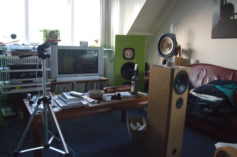

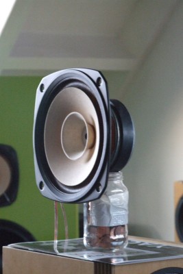

Een opzet zonder baffle is natuurlijk makkelijk te realiseren. Veel meer dan de unit heb je niet nodig. :)
Dit is de meet setup.
Laatst gewijzigd door GeertM2 op ma 30 jun 2008, 23:41, 2 keer totaal gewijzigd.

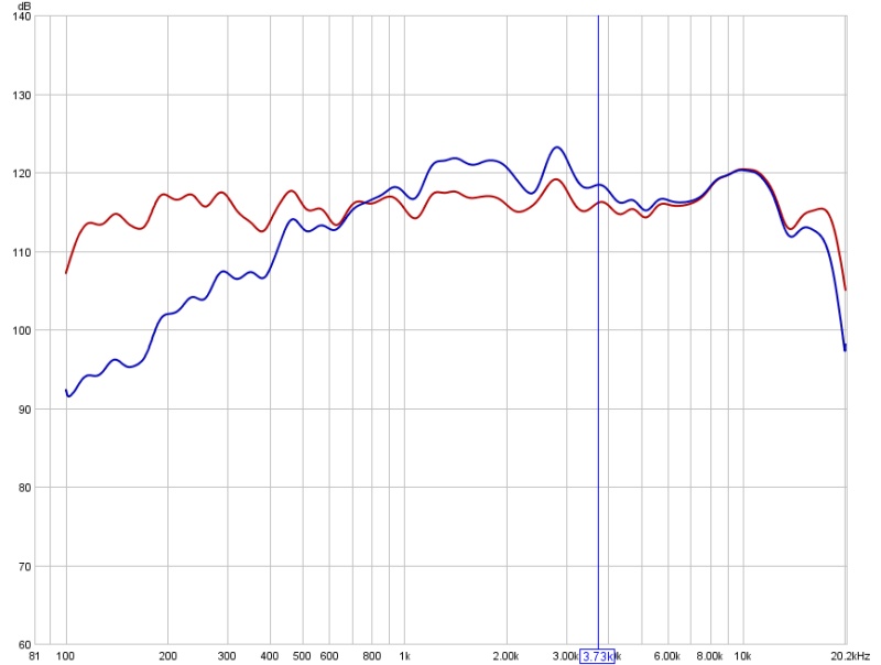

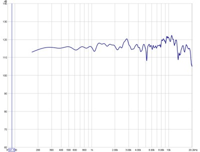

Bij deze de eerste meting. De blauwe curve is de response zonder compensatie en EQ op 1 meter, de rode na EQ-en.
De metingen zijn gedaan in het midden van mijn kamer met het programma "Room EQ wizard", panasonic WM-60A mic capsule, velleman mic pre-amp met fantoom voeding, Edirol UA-1EX geluidskaartje, het window staat op 500ms en en de curves zijn gesmoothed met 1/3 octaaf.

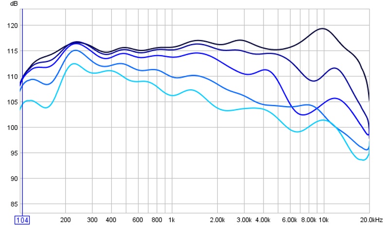

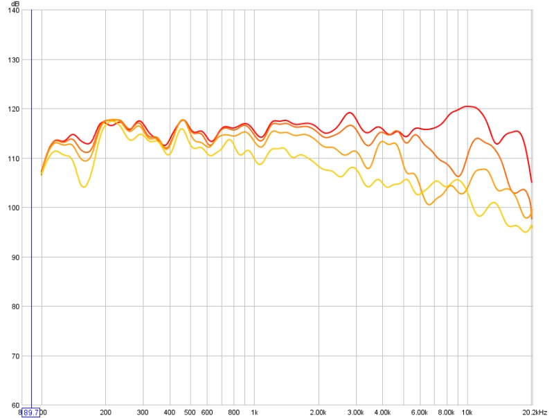

Het afstraal gedrag op hoeken van 0- 15- 30- en 45- graden.
Wat mooi is te niet is dat er vanaf 400 herz, een mooie gelijkmatig toenemende bunderling blaats vind. Het werkt dus!
Wat ik hier niet helemaal begrijp is waarom de unit tussen de 200 en 400 Hz niet wil bundelen.

Zet het window eens op 5msec, om zeker te weten dat je geen reflecties mee meet. Wat je meet kan eigenlijk niet, want aan de off-axis meting is goed te zien dat hij zuiver dipoolgedrag heeft beneden 1000Hz. Meet ook eens aan de zijkant, dan moet het niveau minstens 15dB inzakken.

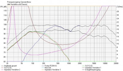

Bij deze de beide grafiekje over elkaar heen.
Wat opvalt is dat de gemeten response eerder afvalt in het laag t.o.v. de simulatie. Als baffle heb ik een plankje van 200x200 mm ingevuld in Boxsim. Dit komt ongeveer overeen met de korf.
Berichten: 12445
Er lijken idd nog veel reflecties in te zitten.
Zo is de respons veel en veel grilliger en zie je pieken die er in de simulatie niet zijn.
overigens kun je beter echt een kast bouwen en die simuleren INCLUSIEF DIKTE !
Das heel bepalend in boxsim

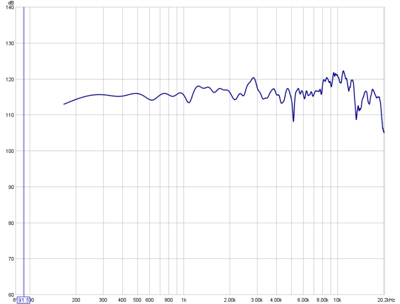

Ik heb van de bovenstaande meting het window aangepast naar 5ms en dan krijg je dit.
Dit lijkt meer op wat ik zou verwachten. Heb ik mijn window veel te groot staan, en zie ik daardoor teveel kamer reflecties?

Hoe ver staat je mic tov van je speaker en hoe hoog staat je speaker tov een vlak waar geluid tegen kan reflecteren (bv de grond) ?
Op de foto zie ik trouwens dat je woofer op een andere speaker staat, je kunt daar nog hel erg goed reflecties van krijgen.
Ja, je kunt het op de foto zien, mic staat op 1 meter en de unit staat ook ongeveer 1 meter hoog. De overige muren zijn allemaal minimaal 2 meter ver weg.
Wat me trouwens opvalt: als ik het window 5 ms maak, kan ik de smoothing uitzetten en dan nog kan ik zinnige dingen zien, met veel detail, zonder veel ruis. Dit is voor mij wel een eye opener qua meten! 8)
Leerzaam avondje zo, morgen weer verder, ik had nog allemaal andere metingen gedaan, o.a. aan een soort fase kegel, met een peertje (a la Tony Gee), maar die moet ik nu opniew even bekijken!
Ondertussen staan ze al wel mooi in de nieuwe configuratie te spelen met een crossover op 250Hz, en ik moet zeggen dat het niet verkeerd klinkt! Meting of geen meting! 8)

Dit komt perfect overeen met de theorie, -3dB op 45 graden. Als je op 60 graden meet, zul je op -6dB zitten. Het valt naar opzij af met de cosinus van de hoek.
GeertM2
Berichten: 557
Lid geworden op: do 07 okt 2004, 14:48
Locatie: Eindhoven
Bericht door GeertM2 »
dat lijkt er wel aardig op -6 dB op 60 graden, als je het mij vraagt. :)
(window 15 ms, 1/1 oct smoothing)

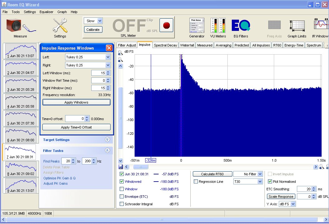

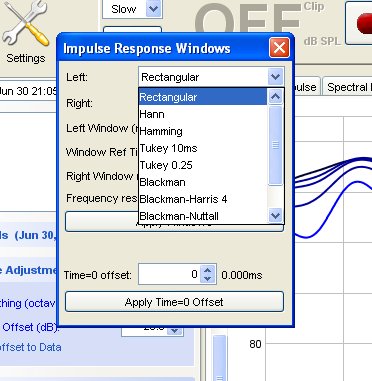

Zo ziet mijn impulse response eruit. Ik kan er niet zoveel reflecties in ontdekken.
Ik kan bij het instellen van het window ook nog kiezen uit, volgens mij, een aantal FFT algoritmes (rectangular, Hann, Hamming, etc.). Standaard staat hij op Tukey 0.25. Het valt met op dat de keuze weer redelijk veel invloed heeft op de gemeten curve. Kan iemand iets zeggen wat he tmeest geschikt is om mee te werken?
Berichten: 12870

Ja, redelijk, het wordt nu weer minder goed zichtbaar en de bult net boven 200Hz verschijnt weer met dit langere tijdvenster. Waarschijnlijk toch een reflectie die je parten speelt, 5msec lijkt het maximaal haalbare voor een nauwkeurige meting. Maar dat is geen probleem, beneden 200Hz kun je op basis van dichtbijmeting de respons uitstekend voorspellen. Je trekt gewoon het 6dB/oct dipoolgedrag door naar beneden.
Berichten: 12870
Wat je meting betreft, wat je hier toont is niet de impulse respons van de speaker maar van je luisterruimte. Je meetprogramma is duidelijk niet geschikt voor het opmeten van speakers.
Download ARTA en probeer het daar eens mee.

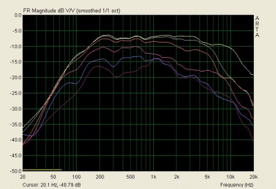

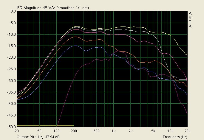

Jammer, ik vind Room EQ wizard wel lekker werken. Omdat Arta eigenlijk niet intuitief werkt heb ik me er nooit toe kunnen zetten om het mezelf aan te leren. Ben er nu toch even voor gaan zitten met de handleiding erbij, met de volgende metingen als resultaat.
De ene is gemaakt met een 5 ms window, de andere met een 15 ms window. De "bron" is Pink noise en alle andere instellingen staan default.
Bij de meting onder 90 graden kun je duidelijk zijn dat het indirecte geluid via de kamer veel invloed heeft op de curve, met name in het laag. Ook wel logisch eigenlijk.
Berichten: 12870
Ok! :D
Deze resultaten zijn veel consistenter en lijken meer info over de speaker zelf te bevatten.

ik heb juist met opzet veel smoothing toegepast om het afstraal gedrag "energetisch" beter te kunnen beoordelen, niet om de speaker er beter te laten uitzien. Als je niet flink smoothed kun je de curves niet meer van elkaar onderscheiden.
