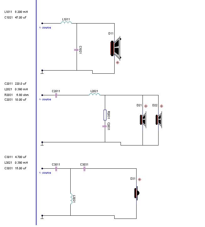

W=Woofer M=Midden H=Hoog
C=Condesator L=Spoel R=Weerstand
W – C 47.0uF PX Range € 18.70
M – C 220.0uF PX Range 22uF 10.45
+ 2*100 Bipolaire Elco's 222uF 3.90
M – C 10.0uF PX Range 4.85
H – C 4.7uF PX Range 3.15
H – C 15.0uF PX Range 7.60
W – L 8.200mH Kernspoel 1.4 € 21.10
M – L 0.390mH Luchtspoel 1.4 6.45
H – L 0.390mH Luchtspoel 1.4 6.45
M – R 6.80 ohm Mox 5watt 0.85
Totaal 83.50 per box,
Is het goed mogelijk die 220uF condensator op te bouwen uit een 22uF PX Range + 2*100uF Bipolaire Elco = 222uF ???
Of gaat de kwaliteit drastisch naar beneden,
Hier het schema,
[mod-edit: foto's als attachment svp]

Is het goed mogelijk die 220uF condensator op te bouwen uit een C 22uF PX Range + 2*100uF Bipolaire Elco = totaal 222uF
Of gaat de kwaliteit drastisch naar beneden ?
Zijn de condensators van C&C uit de PX Range range van goede kwaliteit ?
Kan ik voor de woofer een kernspoel 1.4 gebruiken en voor mid en hoog 2 luchtspoelen 1.4 ?
