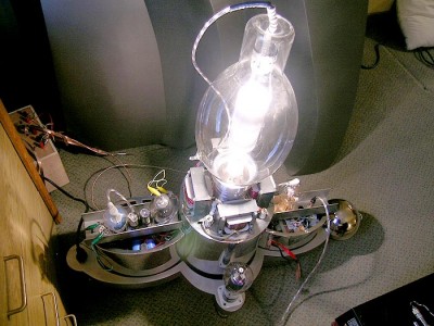

Bijgaand wat buizen erotiek…

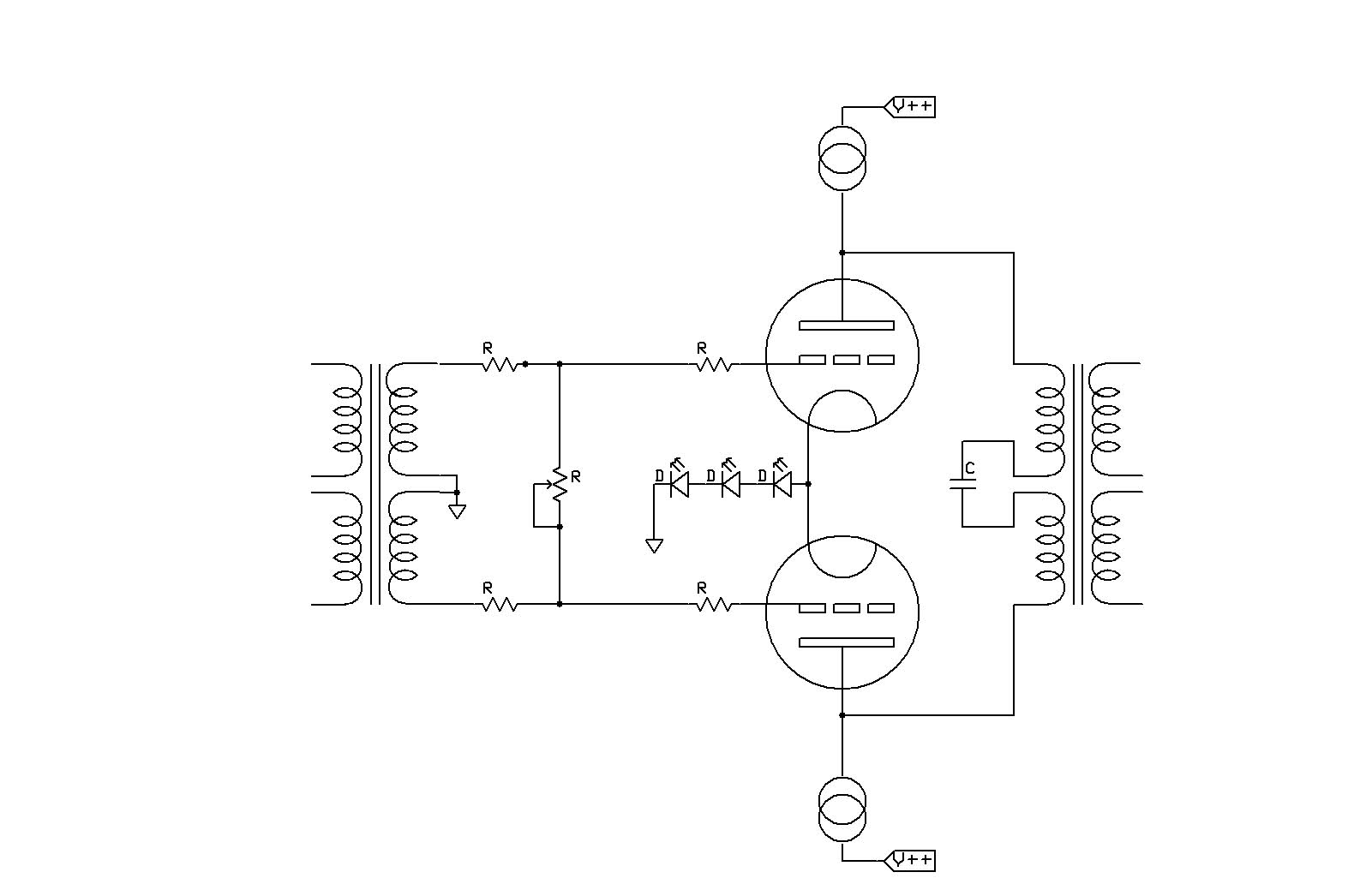

Heb een principeschema getekend voor de te maken pré. De benaming is nogal een mondvol: differentiële parafeed versterker. Voor het schema heb ik schaamteloos het concept van Dave Davenport van Raleigh Audio gekopieerd. Zie http://www.raleighaudio.com/MI%20articles.htm
De belangrijkste kenmerken zijn:
- in rust worden de buizen belast met stroombronnen,
- het signaal wordt uitgekoppeld door een zowel een transformator als een C. Nadeel hiervan is dat er twee componenten gebruikt worden, het voordeel is dat er zonder signaal geen stroom loopt door de trafo,
- de stroombronnen zullen ingesteld zijn op ca. 5 mV.,
- ga rode leds gebruiken i.v.m. lage weerstand.
Voor er waarden gegeven aan de componenten moet ik eerst bepalen wat de optimale afsluitimpedanties zijn. De komende tijd (voor zover andere zaken dit toelaten) zullen dus besteed worden aan metingen van trafo's. Die zullen van het merk Lundahl(ha Kees) zijn.
Het schema is als volgt:

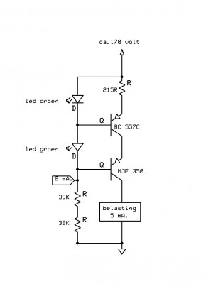

Berichten: 3807
Bericht door AatV »

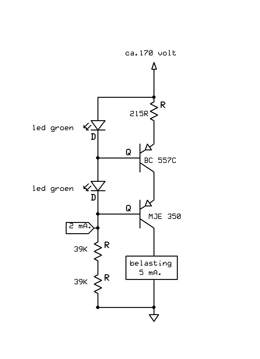

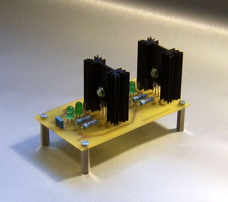

Heb de stroombronnen uit de vorige post in elkaar geknutseld. Daarvoor gewoon bipolaire transistors in cascode gebruikt.
Zie het schema en de uitwerking hiervan.

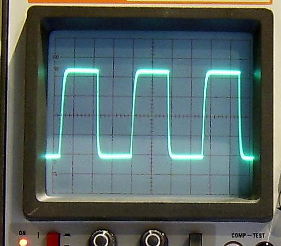

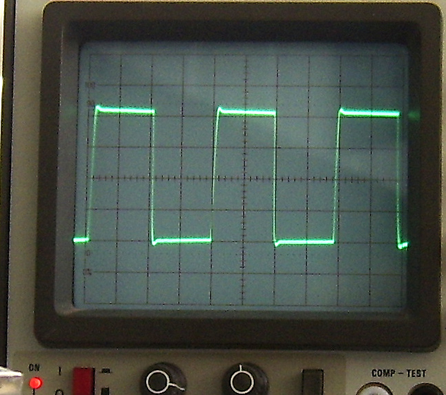

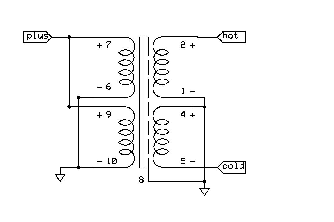

Heb de afgelopen tijd geëxperimenteerd met de ingangstrafo voor de voorversterker. Daarvoor heb ik twee trafo van Lundahl gebruikt, de LL1676 en de LL1674. Deze trafo’s gebruik ik ‘omgekeerd’; de primaire wikkeling gebruik ik als secundaire en de secundaire wikkeling als primaire. (Audiomanics heeft de lundahltrafo's bij zijn creatie met de E1148 trouwens ook omgedraaid!)
De LL1676 heeft een wikkelverhouding van 1 : 2 en heeft dus een verzwakking van 6dB. Omdat het signaal aan de secundaire gebalanceerd afgenomen wordt levert dit weer een versterking op van 6dB.
Een versterking/verzwakking van circa 1 dus. De AC uitgangsimpedantie is ongeveer 1180 Ohm, gemeten bij een bronimpedantie van 600 Ohm (de signaalgenerator dus).
De LL 1676 heeft een wikkelverhouding van 1 : 4 en heeft dus een verzwakking van 12 dB. Gebalanceerd wordt het verlies beperkt tot 6dB. De AC uitgangsimpedantie is 300 Ohm eveneens bij een bronimpedantie van 600 Ohm.
Ik heb een testopstelling gemaakt om de te zien wat de impedantie van de belasting met een signaal doet. Ik gebruik hiervoor een blokgolf van 2 Khz. Hierbij is al snel te zien wat werkt en wat niet werkt.
De LL1676 wordt bij 1 kOhm te zwaar belast en de blokgolf wordt afgerond. Bij 15 kOhm is er flink wat overshoot. Dit kan ‘getemd’ worden door parallel een condensator van 10nF aan te sluiten.
De LL1674 heeft bij 1 kOhm duidelijk minder last van afrondingen. De impedantie van de secundaire is dan ook een flink stuk lager dan bij de LL 1676. Ook hier een plaatje bij een belasting van 15 kOhm zonder en met condensator van 22 nF. Ik ben voorlopig geneigd voor de ingangstrafo te kiezen voor de LL1674, maar wie weet...
Was van plan nog wat meer te spelen met condensatorwaarden, maar helaas, HEC in Delft is gesloten tot 12 juni.. Ben met de ingangstrafo nog niet uitgespeeld, maar ga toch ook kijken naar het gedrag van de uitgangstrafo. Deze moet correct gaan functioneren bij een ingangsimpedantie van ca, 18kOhm. Ben benieuwd wat hier uit komt.
Volgen tenslotte nog een aantal plaatjes om e.e.a wat aanschouwelijker te maken. :)
Scherp opgemerkt!! :lol:
De LL1674L heb ik ook in de Audion zitten, Ik heb toen middels een potmeter de optimale blokgolfrespons in de schakeling gemeten met behulp van een potmeter.. Ik kwam toen op ca 7K uit en heb dus een weerstand van 6K8 geplaatst.

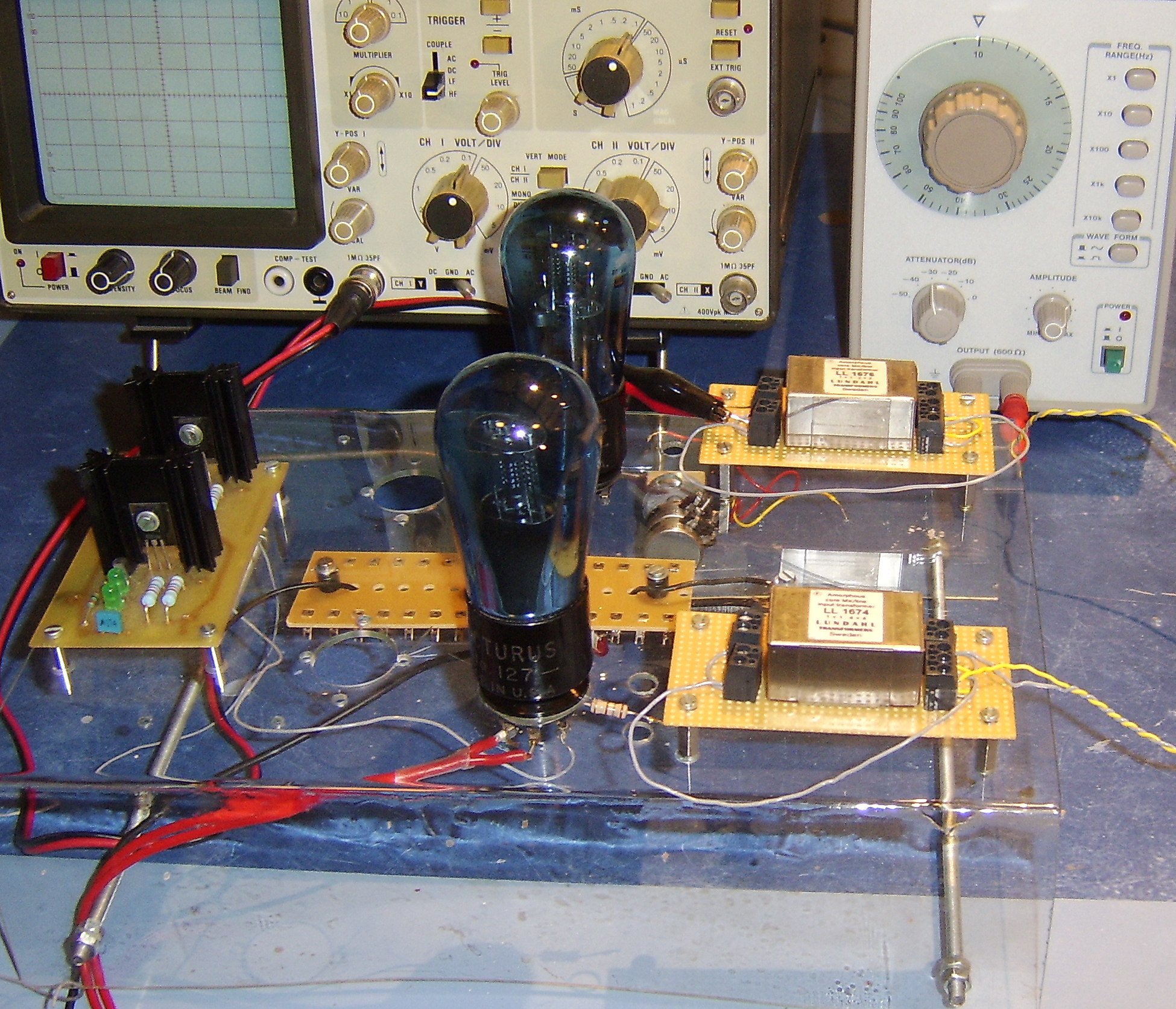

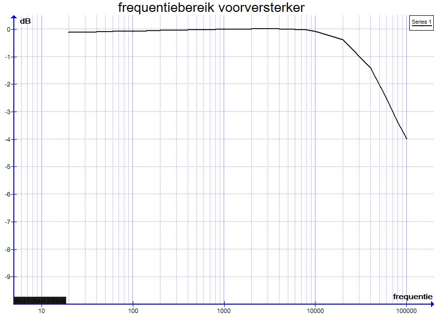

Het is de laatste dagen flink tegengevallen. Ik heb een opstelling gemaakt om de Lundahltrafo’s en de ’27’ buizen te testen. Hierbij is gebleken dat haastige spoed maar zelden goed is…
Heb bij het solderen van de buisvoeten - naar later bleek- het stuurrooster en de kathode omgewisseld met als gevolg dat de buis via het stuurrooster stroom heeft lopen trekken. Heb de blauwe Arcturusbuizen snel omgewisseld voor goedkopere ‘ST’ types maar ik ben bang dat éen van de Arcturus buizen jammerlijk aan zijn eind gekomen is. :( Ik zal ze voor de zekerheid nog eens na meten.
Zie voor de voorlopige schakeling het bijgevoegde schema.
Ik ben ook afgestapt van het gebruik van schroefklemmen. Ik had naar later bleek de gaten voor deze klemmen iets te ruim uitgeboord waardoor de krachten die tijdens het aandraaien van de schroefklem ontstaan door het soldeer tegengehouden moesten worden. Na enkele keren gebruik onstonden er haarscheuren in het soldeer met als resultante een open 'verbinding'. Als ik ze ooit nog eens gebruik maak ik de printgaten iets te klein en hamer ze er letterlijk in! :twisted:
Om op de metingen terug te komen, heb het frequentiebereik uitgezet in de volgende grafiek. Het -3dB punt blijkt te liggen tussen 60 en 70 kHz. Dit is niet echt onbevredigend. De trafo’s lijken hier de beperkende factor.

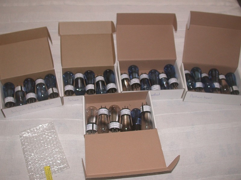

Bedankt voor je aanbod en het uitzicht op je prachtige verzameling buizen. 8) Ik heb via Ebay nog 2 buizen gekocht - met punctured plates, zie plaatje - zodat de verzameling op peil blijft.
audiomanics
Berichten: 4575
Locatie: Appelscha
Bericht door audiomanics »
't zijn juweeltjes! Crosley's ? Zien er wel erg Arcturus uit..
Die doosjes zijn maar een heel klein gedeelte van de verzameling... ik bulk ook nog van de Majestic's RCA's Philco's etc.. Bij elkaar zo'n 200 stuks 27 buisjes alleen al.... ga ik nooit opstoken, denk ik...
Kees

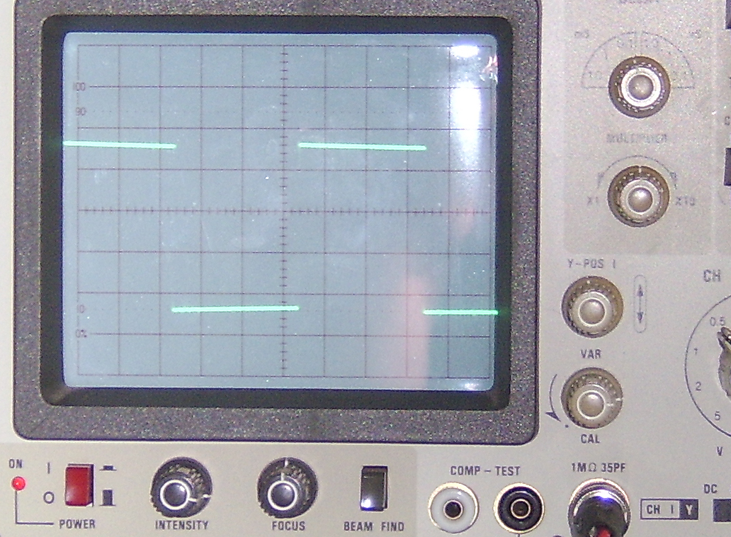

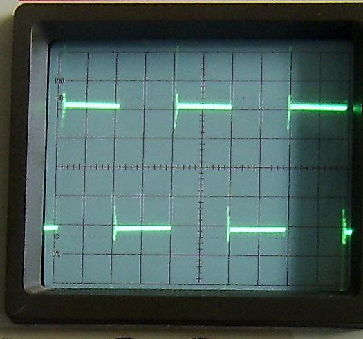

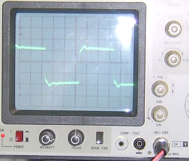

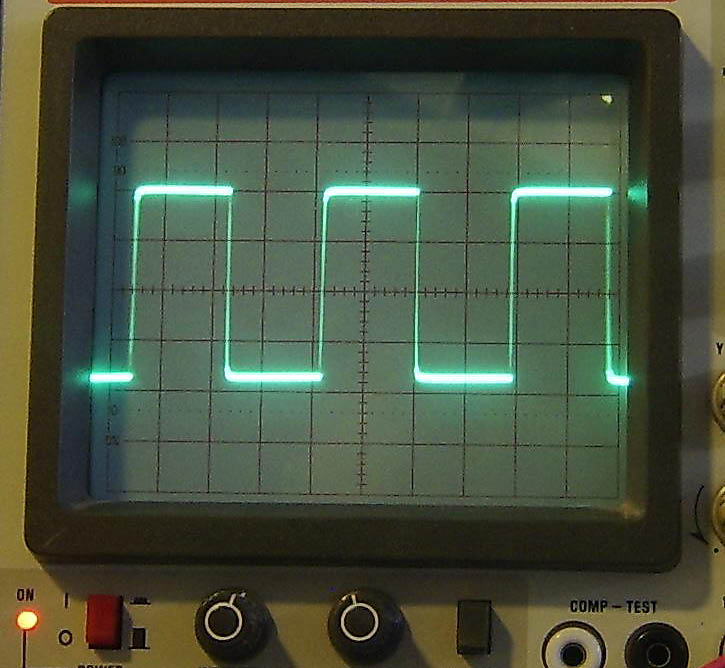

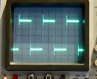

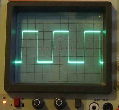

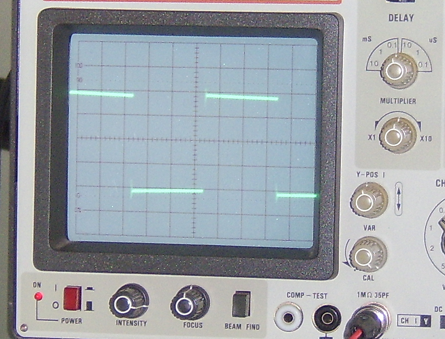

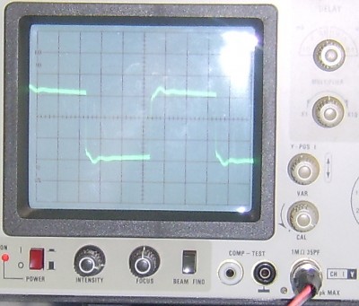

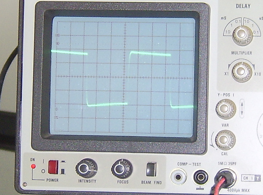

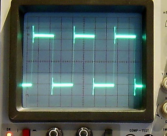

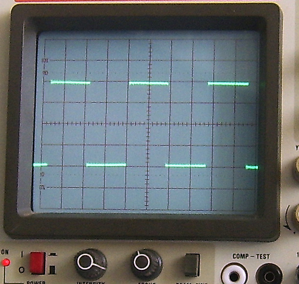

Om te zien hoe het gedrag is van de ingangs- en uitgangstrafo heb ik een blokgolf gebruikt van 1 kHz. De uitgang van de voorversterker heb ik belast met 47 kOhm, een redelijke ingangsimpedantie voor een (buizen)eindversterker.
Trafo’s ‘houden’ niet van blokgolven, maar zijn wel een goede graadmeter voor de werking van de schakeling. Heb hier de plaatjes van ge-upload. (de kwaliteit laat wat te wensen over, maar toch..)
1. eerst het signaal op de primaire klemmen van de ingangstrafo, ofwel het blok dat uit de signaalgenerator komt. Dit is de referentie voor de volgende metingen.
2. de blokgolf van de secundaire van de ingangstrafo. Hier is wat ringing te zien, maar voor de rest niet ernstigs.
3. de blokgolf van de primaire van de eindtrafo. Duidelijk is dat de anode tot anode impedantie van ca. 18 kOhm niet lekker ‘samenwerkt’ met de primaire wikkeling van de trafo lijdt tot aantasting van het signaal.
4. de blokgolf afgenomen van de uitgang. De vervorming is verder toegenomen. De trafo werkt duidelijk niet goed met de relatieve hoge in- en uitgangsimpedanties.
Duidelijk is de degradatie te volgen van het signaal van ingang naar uitgang. Vooral de uitgang functioneert nog niet zoals het zou moeten.
Een oplossing hiervoor zou zijn om de versterkerschakeling laagohmig te maken. Heb in de titel aangekondigd dat dit een langlopend project is en ga er dus de komende tijd eens rustig over nadenken…

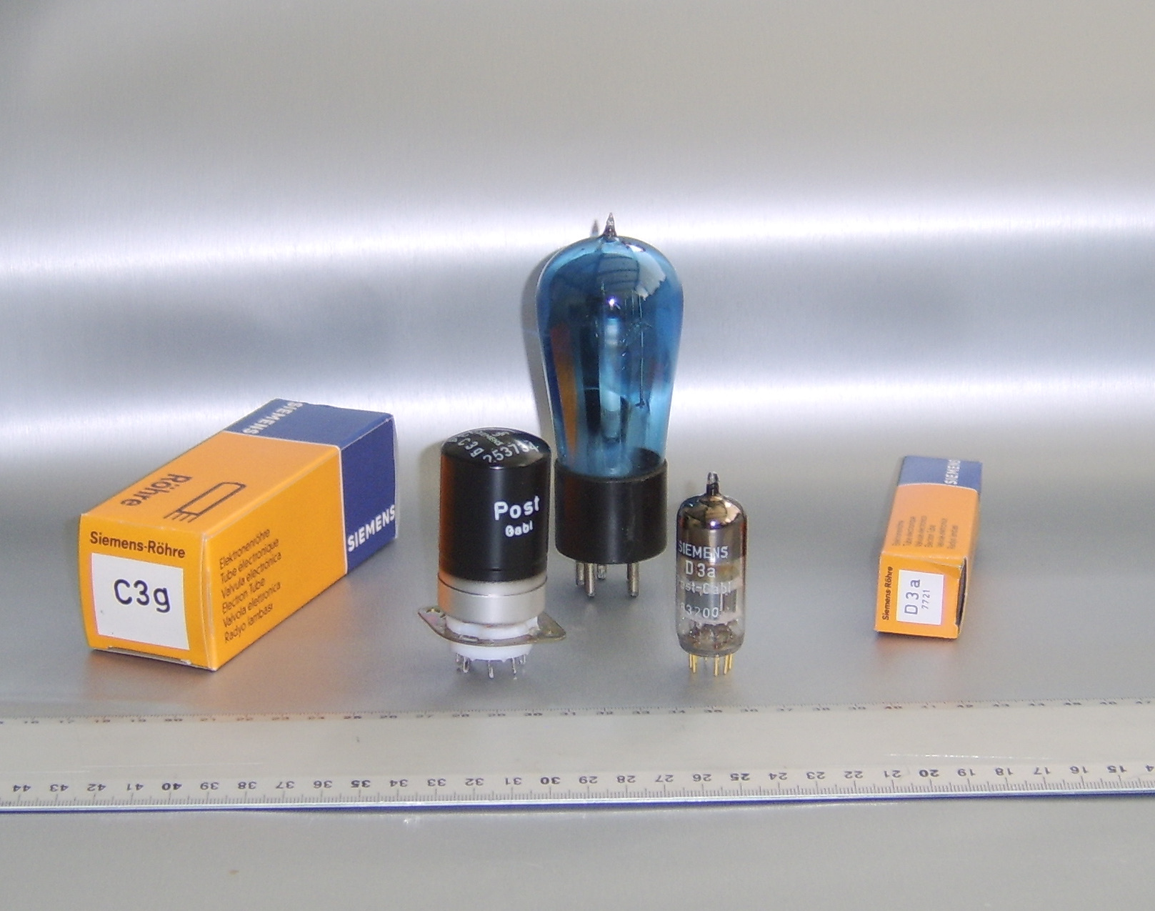

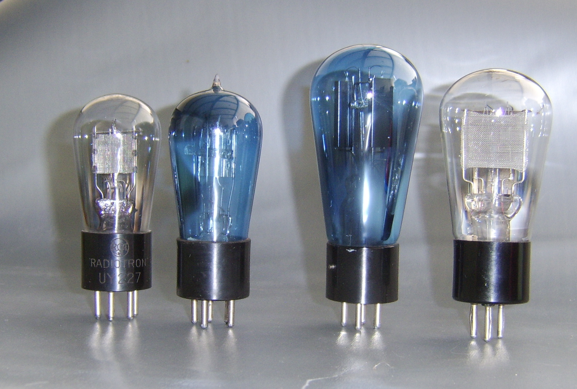

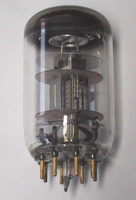

Een minder wenselijk punt van het versterkerschema was de betrekkelijk hoge uitgangsimpedantie van de versterkertrap ter grootte van ca. 18kOhm. Heb een oplossing gezocht in het gebruiken van een SRPP of Beta-follower. Alvorens een nieuw versterkerschema te tekenen, heb ik eerst een aantal proefschakelingen gemaakt om te zien wat bij verschillende buizen en verschillende schakelingen de uitgangsimpedantie is.. Buiten de Arcturus heb ik een tweetal zogenaamde postbuizen ingezet. Het betreft hier hoogfrequentpentoden die gebruikt werden in breedbandversterkers bij het Duitse Postbedrijf.
De gekozen buizen hebben -als triode geschakeld- mooie karakteristieken, zijn robuust (ze waren gegarandeerd voor minstens 10.000 uur) en hebben verder nog de volgende gegevens :
Type C3g
mu 40
S 17 mA/V
Ri 2,3 kOhm
Type D3a
mu 77
S 41 mA/V
R1 1,9 kOhm
Beide buizen, maar in het bijzonder de D3a (die TriodeDick vaak gebruikt) hebben m.i. gunstige eigenschappen, zoals een hoge versterking, hoge steilheid en lage inwendige weerstand. Deze gegevens zijn gemeten bij een hogere stroom als die ik ga gebruiken in de schakeling maar toch…
Heb een plaatje gemaakt van de bij de testen gebruikte buizen en een ander plaatje van het internet geplukt dat het inwendige laat zien van de C3g.
Binnenkort meer…
@audiomaniacs:
De via Ebay gekochte buizen zijn binnen. Ik kon het zelf aan de afbeelding niet echt zien, maar het zijn inderdaad Crossley’s! 8)

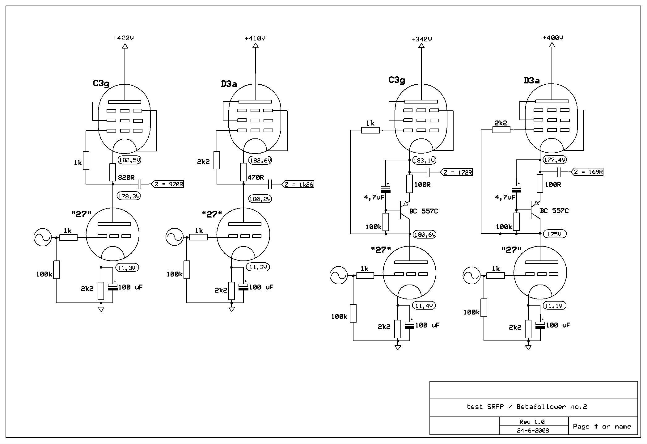

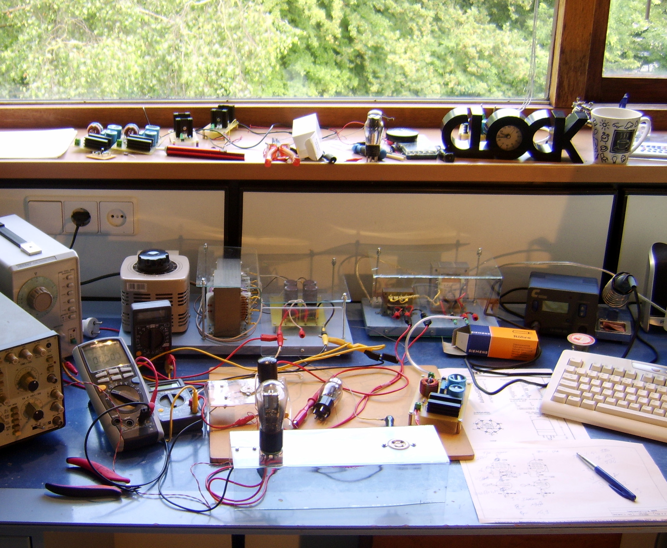

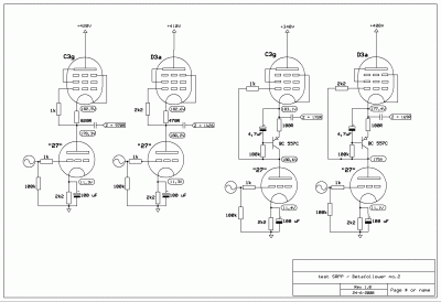

Op de onderstaande afbeelding zijn een viertal (single ended) proefschakelingen te zien. Twee SRPP schakelingen en twee Beta-followers. Bij de Beta-follower wordt de weerstand aan de kathode van de C3g of D3a vervangen door een transistorschakeling met stroombronwerking, die eigenlijk een hele hoge weerstand imiteert.
Ik heb de zogenaamde mu-follower van Alan Kimmel vermeden. Bij deze schakeling wordt het signaal van de ‘onderste’ naar de ‘bovenste’ buis uitgekoppeld door een condensator. Hoe mooi sommige C’s ook zijn, ik probeer ze zoveel mogelijk te vermijden.
De Beta-followers zijn overgenomen uit het boek Valve Amplifiers van Morgan Jones. Heb nog wel wat geëxperimenteerd met een andere waarde voor de emitterweerstand, maar dit bleek niet veel uit te maken en heb de waarden voor de weerstanden en de condensator rond de transistor eigenlijk onverkort overgenomen.
De belangrijkste gemeten gegevens van de testschakelingen zijn ;
1. SRPP met Arcturus ‘27’ buis en de C3g
Kenmerken :
Voedingsspanning 420 Volt
Uitgangsimpedantie 970 Ohm
2. SRPP met Arcturus ‘27’ buis en de D3a
Kenmerken :
Voedingsspanning 410 Volt
Uitgangsimpedantie 1,26 kOhm
3. Beta-follower met Arcturus ‘27’en de C3g
Kenmerken
Voedingsspanning 340 Volt
Uitgangsimpedantie 172 Ohm
4. Beta-follower met Arcturus ‘27’ en de D3a
Kenmerken
Voedingsspanning 400 Volt
Uitgangsimpedantie 169 Ohm
Op grond van de bovenstaande gegevens en ook het (industriële) uiterlijk van de C3g-buis zal ik proberen schakeling no.3 toe te passen in een gebalanceerde versterker.
Om nog een indruk te hebben van de georganiseerde chaos tijdens de metingen nog een plaatje van mijn werkplek.
Berichten: 3807
Bericht door AatV »
