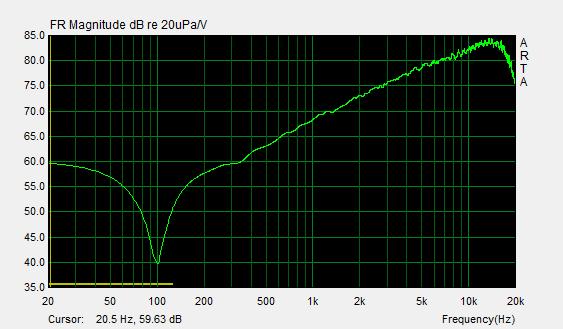

Berichten: 8788
Bericht door Wowly »
ik krijg nu inderdaad een frequentie respons te zien, ziet er zo uit, is dat wat bruikbaar?
Martijn H
Berichten: 3210
Bericht door Martijn H »
poeh.. niet echt! :wink:
Hoe ziet je opstelling eruit? Heb je je fantoomvoeding wel aanstaan? (indien nodig)
Als je je monitor meet zou ik de mic ergens tussen woof en tweet plaatsen op ongeveer 50cm afstand. (speel een beetje met de afstand en hoogte en een fractie off ax) De speaker moet zo vrij mogelijk opgesteld staan van de muren. Daarna meten met een mls meting met voldoende output.

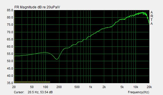

Berichten: 8788
1 cm van de tweet af.........
kan hem wel meer op zijn flikker geven..:
Berichten: 8788
dit is op 50 cm afstand
Vreemde respons? De gele lijn (linker muistoets) moet wel flink voor de 1e impuls staan, maakt niet zo veel uit. Je kunt hem ook op 0 laten staan. De rode lijn (rechter muistoets) bepaalt je gating. Die komt dus voor je eerste reflectie. Het gele lijntje onderaan geeft dan aan vanaf waar de curve geldig is.
ooh oke, op 1 cm hoef je meestal geen gating in te stellen. Heb je trouwens ook de woofer aangesloten? Je output lijkt op 1 cm even groot als dat op 50 cm. dat is wel raar.

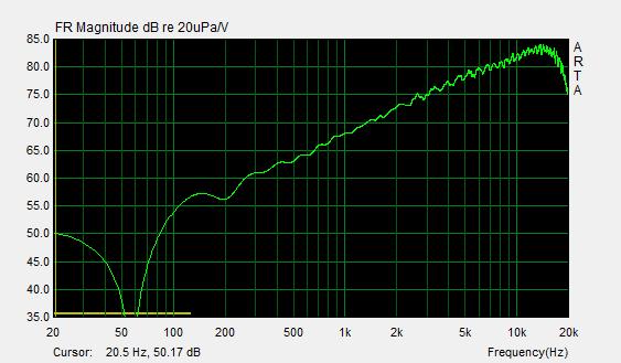

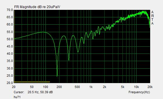

Berichten: 8788
excuus, de twee hierboven zijn van de breeedbander (b3s), deze is van de tweet. lijkt wel heel erg op elkaar vind je niet?
Jan
Martijn H
Berichten: 3210
Ik denk dat je microfoon/vv of ergens anders in de keten iets niet goed zit. Ik zou alles noggeens nalopen. Ook de ingangen op de pc controleren.
Zuhhhh..... Eerlijk gezegd heb ik dat nog niet voor elkaar gekregen, zo'n oplopende curve. Loklt mij niet juist.... Wat zijn de overige instellingen, bufferlengte, FFT-lengte enz.?

Doe maareens een meting terwijl je een constante toon fluit. Ik gok dat een en ander niet goed zit aangesloten

Ook geen software feedback geknutseld in de windoos mixer? De notches in je curve duiden daar wel op --> In de output mixer alles uit zetten behalve WAV. In de input mixe alles uit behalve Line.
What ever, in dit soort gevallen ff een nul-meting doen (in en uit van je geluiskaart direct met elkaar verbinden) ter verificatie.
