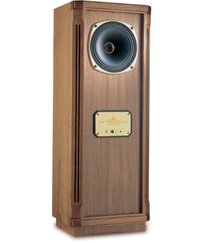

De naam Anglica komt voort uit de looks die de speakers gaan meekrijgen. Als basis ben ik uitgegaan van de Sandringham SE van Tannoy. (zie foto) Hij zal er niet helemaal hetzelfde gaan uitzien, maar je krijgt toch al een goed idee van waar het naartoe gaat.

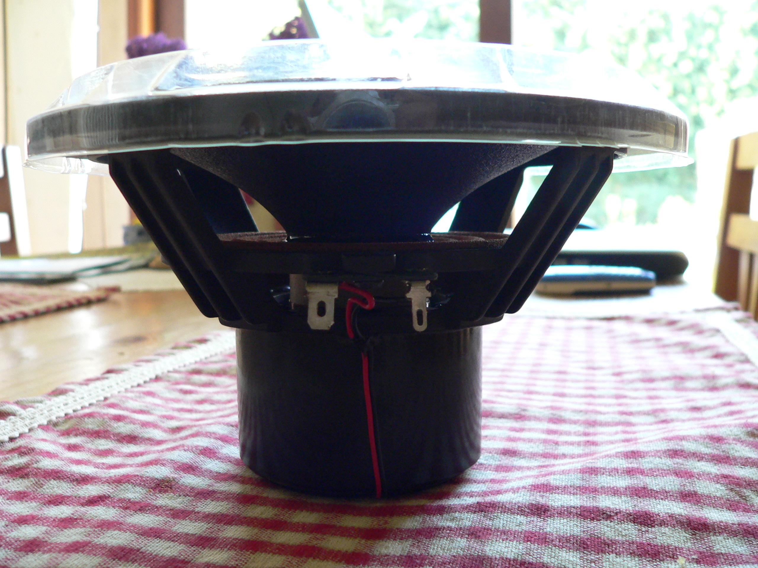

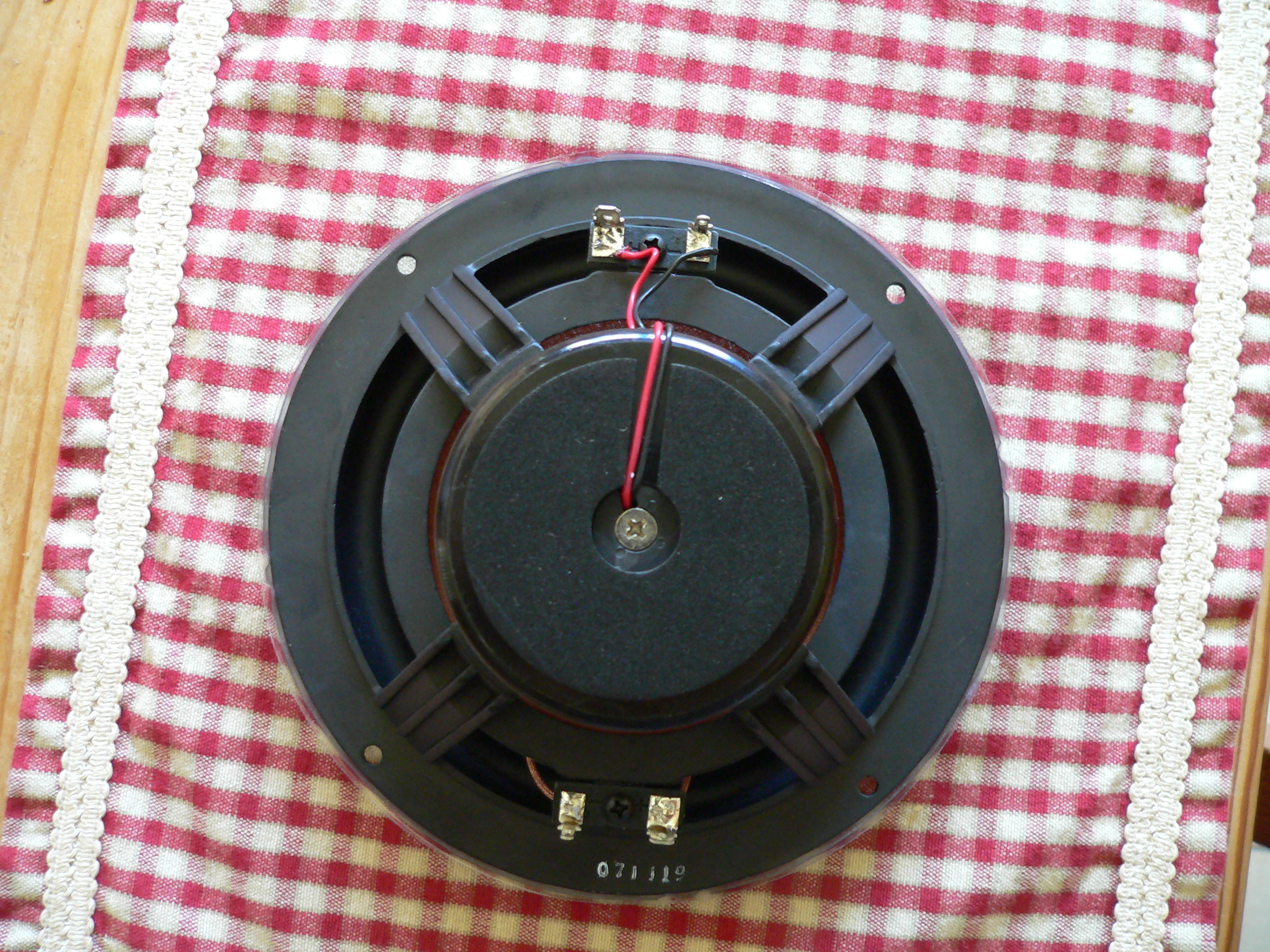

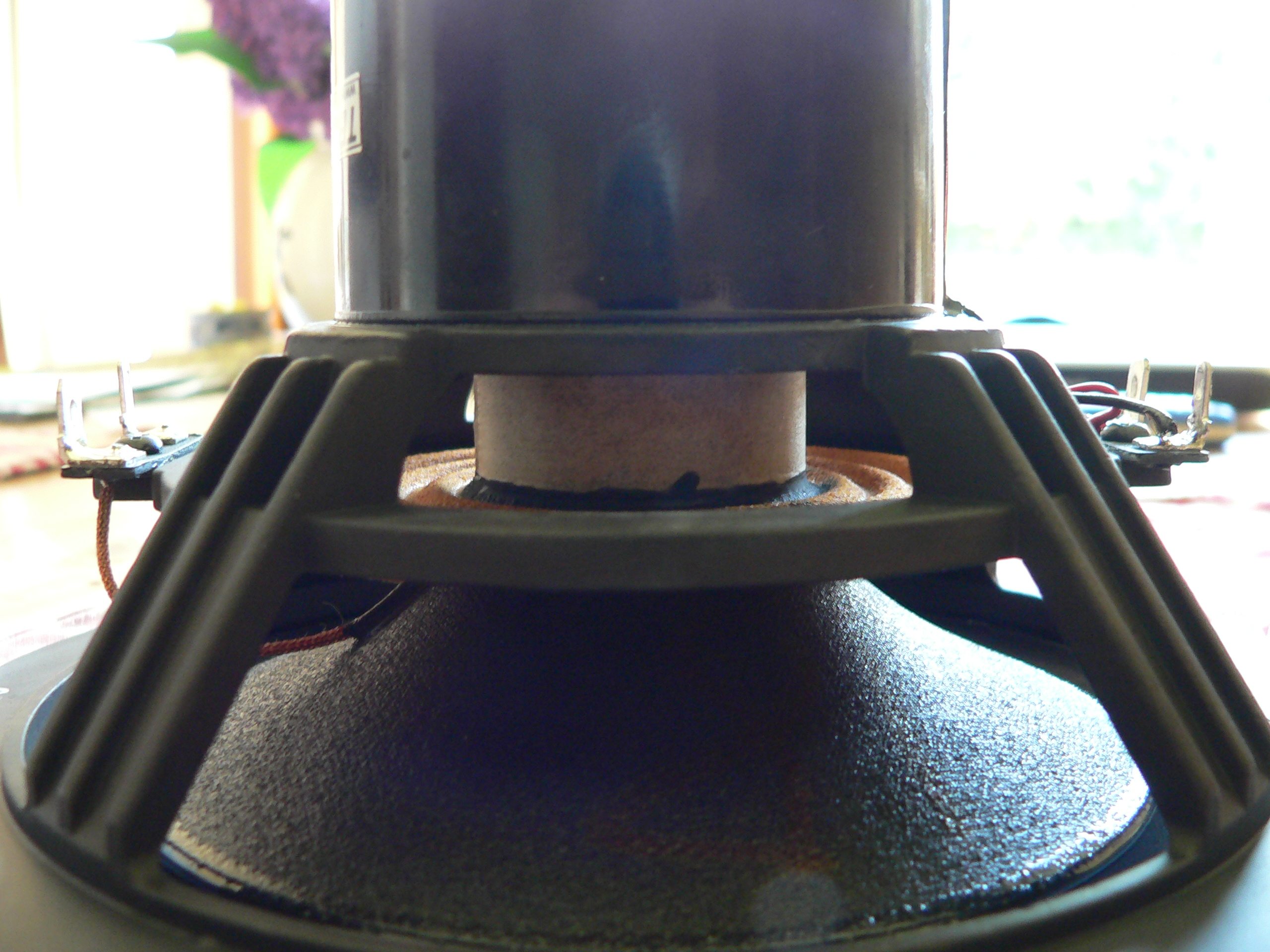

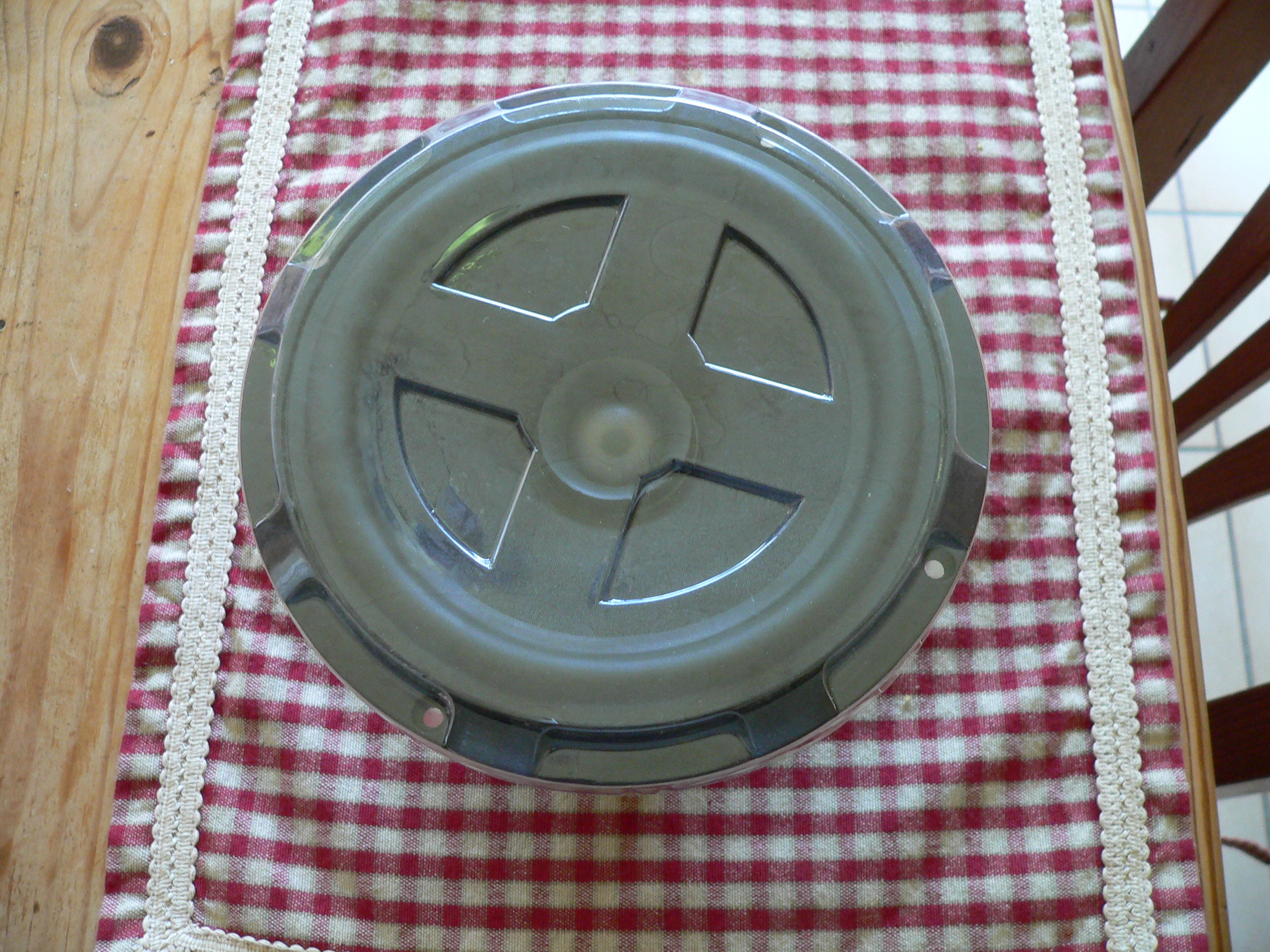

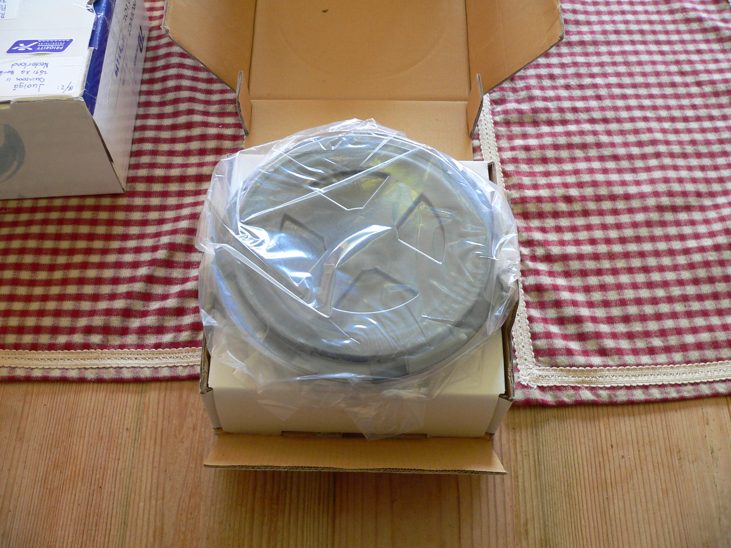

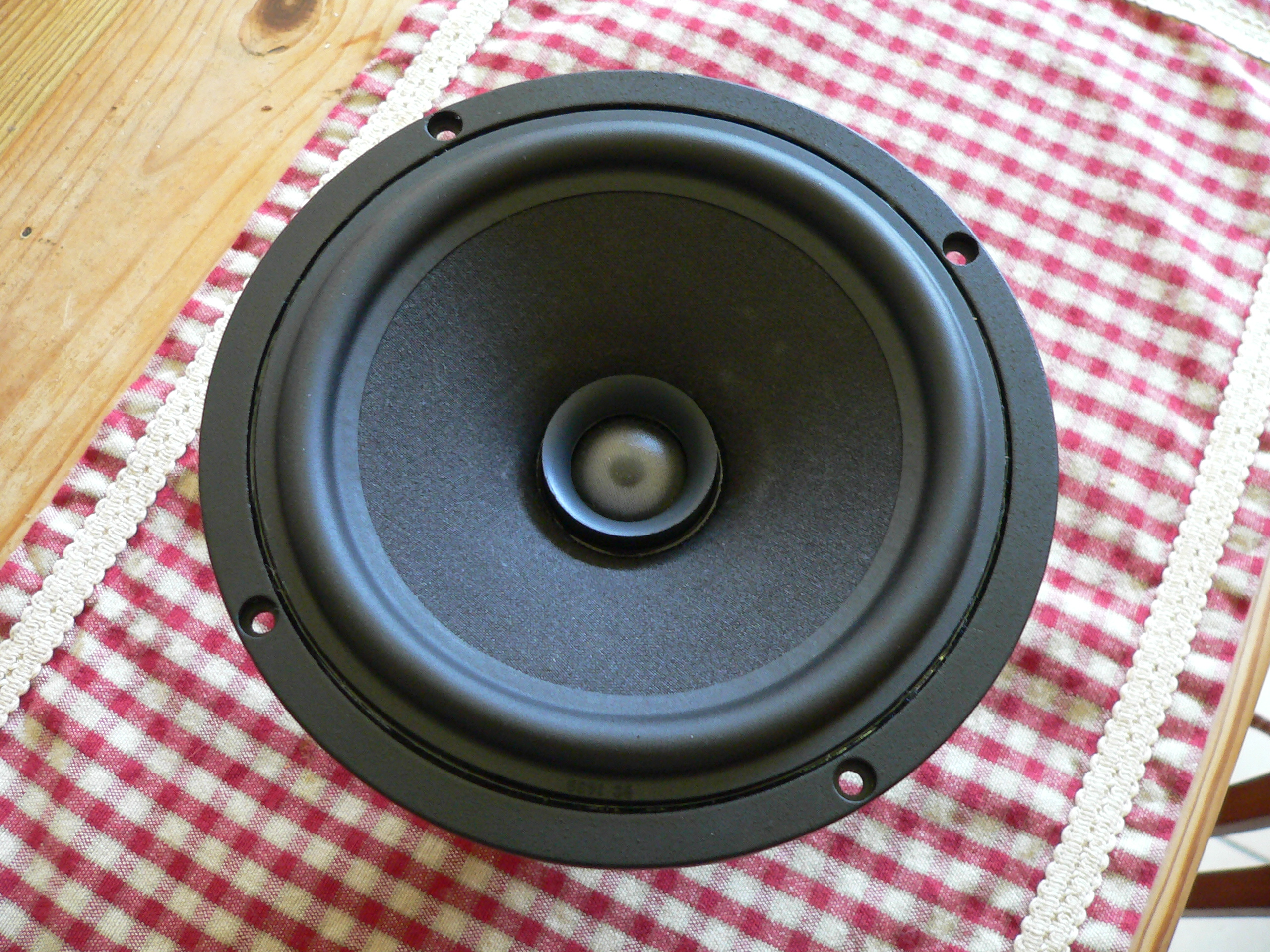

En ja hoor, de Tangbands zijn binnen!!
Eerlijk gezegd zie je wel een beetje aan de afwerking dat ze geen high-end merk zijn, maar de technische uitwerking van de drivers is echt prima. Bouwkwaliteit is ook echt goed. Ze lijken me echt betrouwbaar en als ze ingebouwd zijn denk ik dat ze ook echt wel mooi uit zien ook.
Ik denk dat het voor de prijs echt wel geweldige units zijn.
Et voila, the pictures:

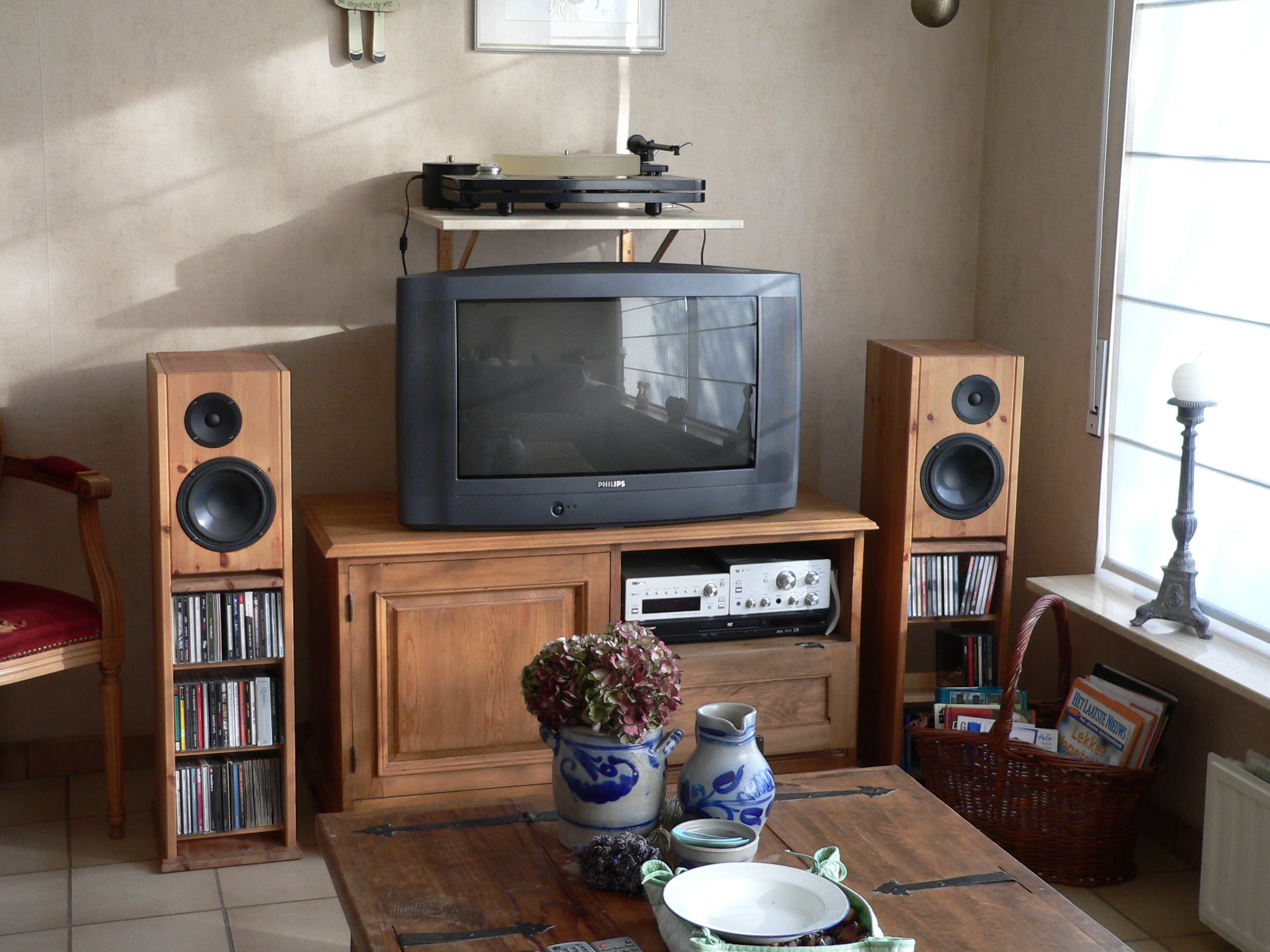

Nee, die 18mm dat zijn vuren timmerpanelen (op verzoek van de vriendin). Die kan ik zo beitsen dat ze perfect dezelfde kleur als de meubels krijgen.
Precies zoals de speakers in deze foto.
