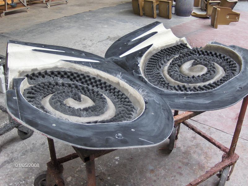

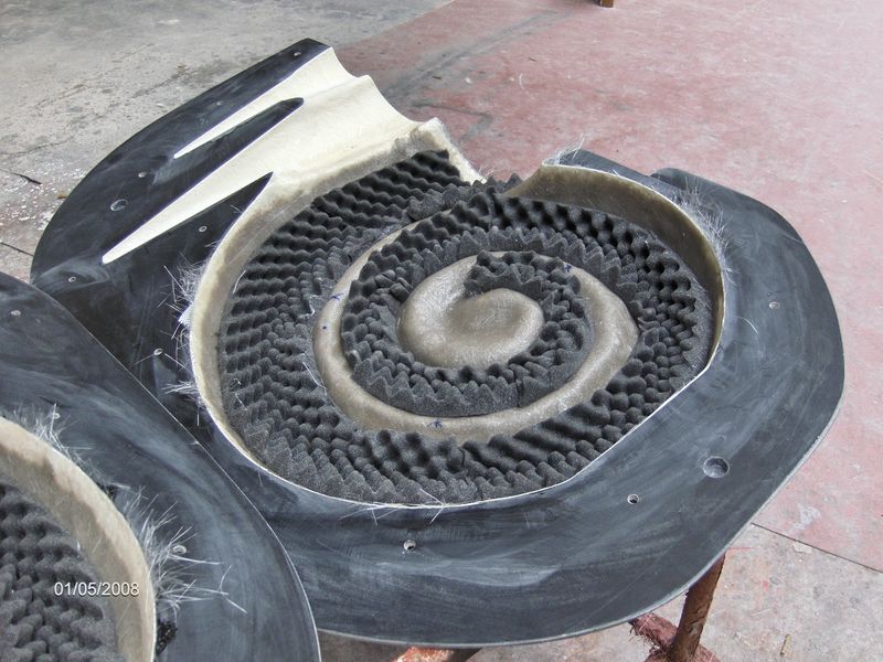

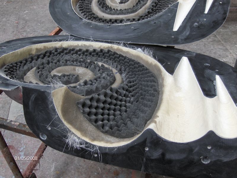

De schelpen voor de eerste behuizing zitten in de mal.
In de mal is eerst een antihechtlaag aangebracht.
Daarop een gelcoat gevolgd door 1 laag gewone polyestermatten.
Vervolgens 4 lagen gebonden door een 50% zwaarder hars.
Het was mijn bedoeling om hierop nog loodbitume of massaplaat aan te brengen, maar door de ronde vorm binnenin de kast bleek dit moeilijk uit te voeren.
Daarop heeft Frank zijn trukkendoos open gehaald en hebben we zelf een massapolymeer samengesteld. Op deze manier hebben we per schelp 5 kg extra gewicht toegevoegd. Het massapolymeer is daarbij ook nog buigarm en geeft daardoor nog een extra stevigheid.
Om het geheel efficient af te ronden is er nog een laag laminaat aangebracht nat-in-nat op het massapolymeer aangebracht. Daardoor ontstaat dan een sandwich constructie. Het resultaat zou een bijna betonnen wand moeten zijn. Ik ben benieuwd!
Dat het inwendige volume door deze extra lagen, en vooral dan de massalaag, is afgenomen mag wel duidelijk zijn.
Dit is echter niet zo'n probleem aangezien de Fs van de behuizing reeds aanzienlijk laag was.
De basunit loopt mee tot 600 hz, dat maakt dat er nog aardig wat middengebied wordt weergegeven. Bij gevolg moet de kast voor deze geluidsband gedempt worden.
We hebben bij de eerste set gemerkt dat het ontzettend moeilijk is om demping en vooral wanddemping aan te brengen als de schelpen tegen elkaar staan.
Daarom hebben we nu reeds Pritex gekleefd op de open schelpen. Ook dat was weer geen pretje. We hebben de pritex plaat in conische stukken gesneden en deze met kontaktlijm in de schelpholte gelijmd.
Ed.

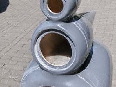

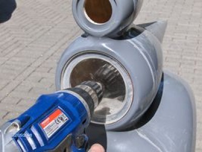

De beide delen zijn tegen elkaar gelamineerd.
Het geheel weegt daarmee 25 kg.
De gaten voor de units zijn iets te klein. Op de eerste set hadden we de insparingen met de hand uitgefreesd.
Omdat dit geen mooie pasvorm geeft is nu een andere manier gebruikt.
Ik heb 2 schijven uitgefreesd ter grootte van de unitdiameter, min 2 keer een laagje schuurlinnen. Het schuurlinnen is op de kopse kant van de (polycarbonaat) schijf gekleefd. Er is een centergat gemaakt waarin een bout van M8 is geplaatst. De schuurschijf kan nu op de boormachine geplaatst worden en het gat voor de unit op maat geschuurd.
