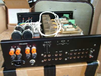

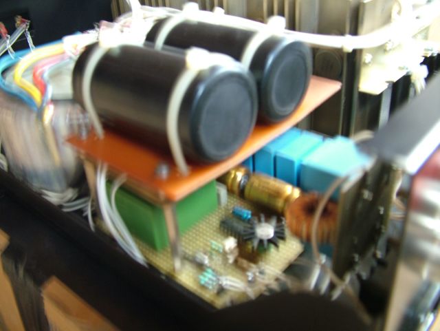

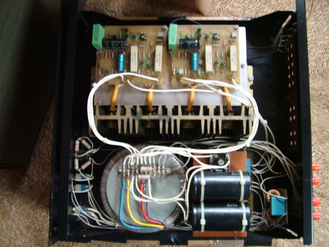

Dus eerst maar wat plaatjes. Het ontwerp en van de restanten van m'n laatst gebouwde eindtrap. Ziet er nu niet uit, want de originele voeding en eintrappen zitten er niet meer in. (eindtrappen weten op te blazen)
Maar jullie zien de trafo, onderin het hoekje de inschakelvertraging en DC beveiliging. dit laatste een Elektuur ontwerp die ik zonodig natuurlijk naar mijn behoeftes heb aangepast. :wink:
De voorversterker komt dus in het midden ergens boven de dc beveiliging (zwarte vierkantje) en zo. Moet ik nog wat uitwerken hoe.

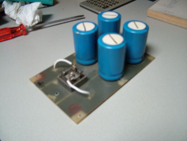

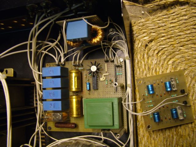

Mijn hoofd en ik komen in de buurt van gaan met de banaan en heb zelfs vandaag van één koelplaat twee weten te maken. Vond er nog één van 120 x 250 mm lang.
Heb ook maar es ff dat plaatje met elco's los gehaald. Nou maar hopen dat ik weet uit te vinden wat ik destijds heb uitgevonden.. :oops:
Inschakelvertraging, DC beveiliging, omschakelen van twee paar luidsprekergroepen. Boven zien jullie een netspanningsfilter. Uit een Elektuur. Werkt prima. De rest ook trouwens. :D
Rechts de DC beveiliging die de boel afschakeld.
Die blauwe dingetjes op de print links zijn Amplimo relais voor de luidsprekers. Doen het ook al jaren probleemloos.
Gaat dus allemaal mee naar de nieuwe kast.

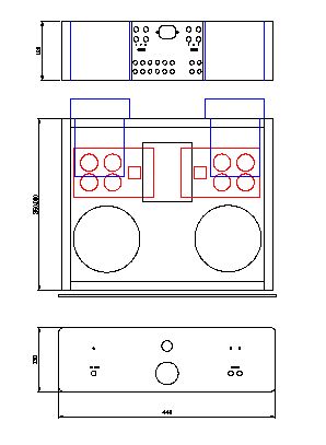

Gisteravond wat zitten staren naar die koelplaaten en es wat op ruitjespapier zitten frutselen. Ik vind die koelplaten dus eigenlijk maar 2x niks, te klein. Bovendien zitten ze me aan de achterkant in de weg i.v.m. de pluggenboel enzo. Allemaal wat te krap qua ruimte.
Toen bedacht ik opeens, vier biertjes later, hoe ik het aan de zijkant kan fiksen zonder al te veel binnenruimte te verliezen en de breedte van de kast binnen de perken te houden. Want de omtrek van de kast is wel 18mm mdf. Dit keer met standaard koelprofiel van 200x100x40mm. Lijkt me beter en gek genoeg heb ik zo ook meer inbouw mogelijkheden en flexibeler. Ik zou zelfs nog een paar elco's op de voedingsprint kunnen toevoegen.

Maar ga je die 100watters niet meer gebruiken dan die er nu in zitten?
sietse
Berichten: 4993
Locatie: Dokkum
Bericht door sietse »
Nee, die doen het goed in het laag, maar de rest valt een beetje tegen. Ze hebben ooit es in een pioneer gezeten zoals je ze nu op het plaatje ziet, omdat daar de eindtrappen van stuk waren. En da's lang geleden. Toen die pioneer tweedehands gekocht.
Dus, tenzij er een liefhebber voor is, zullen ze wel in de prullebak verdwijnen.

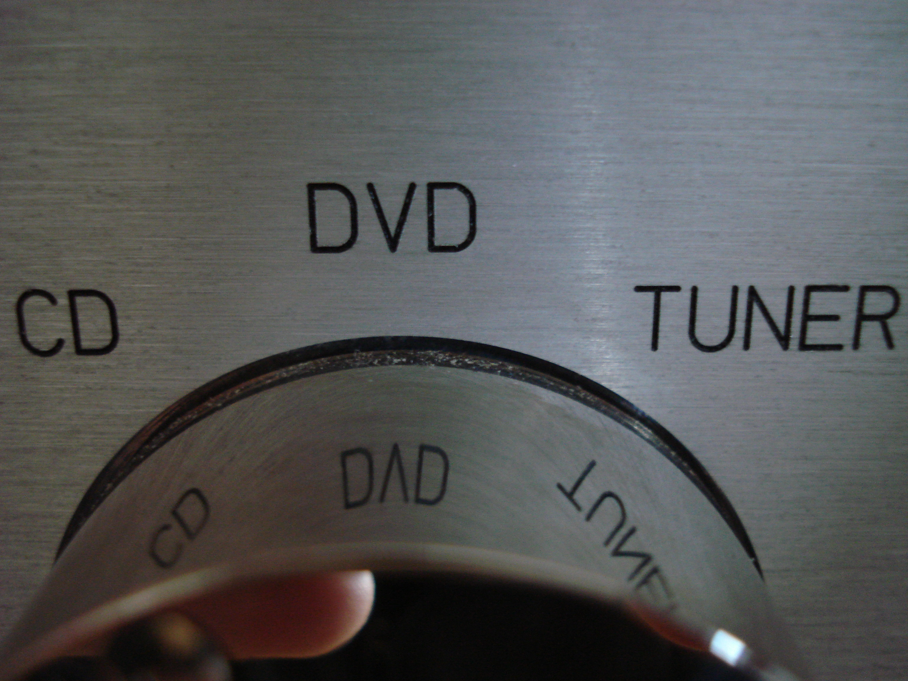

Een paar details van de gefreesde frontplaat.
Front2
Front2
Front1
Front1
sietse
Berichten: 4993
Locatie: Dokkum
Ziet er mooi uit. Als ik het goed begrijp is de tekst in gefreesd?
Had je de gaten voor bedieningstoestanden al geboord of doen ze dat ook?
Berichten: 3690
Locatie: Julianadorp
Bericht door knuisje »
Ja, de tekst is gefreesd en ingekleurd. Je kan ook andere kleuren kiezen dan zwart. De gaten zijn ook ingefreesd en voorzien van schroefdraad voor de as geleiders. Verder is een cirkel weggefreesd om de knop een halve millimeter te verzinken.
