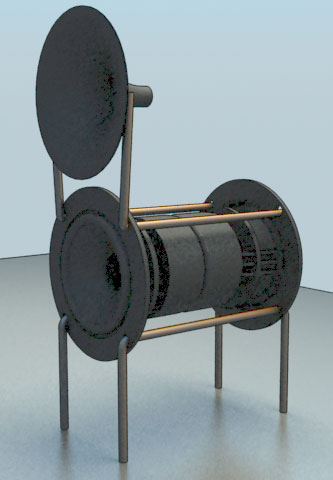

Wat zou hier het voordeel van zijn?!?!
JeroenKV
Berichten: 1243
Lid geworden op: za 22 jan 2005, 20:28
Bericht door JeroenKV »

Deze dus.

Bedankt, lukte niet om hem te attachen!
Zou hier een speciaal idee achter zitten? (naast design)

Welk design? Ik vind dit als IO'er nou niet echt design. Bovendien kan ik totaal niet snappen waarom je zo een speaker zou maken.

Functionaliteit zal het vast hebben, lijkt mij een sub of in ieder geval
laaggeval met passief aan de andere kant, maja dat kunnen we niet
zien :(
en dan een midhoog hoorn drboven
K vind t ontwerp wel wat hebben, beetje scifi star wars idee

We kunnen er in ieder geval lekker over forummen: ik mag dit ding wel omdat het functionaliteit uitstraalt, het heeft iets industrieels. En dat terwijl het waarschijnlijk helemaal niet functioneel is. In dat geval is het niet eens design, dan is het kunst. Al is er natuurlijk geen scherpe lijn tussen kunst en design.
Het leuke is ook dat een functionele luidspekerkast er vaak heel gestyleerd uit ziet en dit ding doet dat nou juist niet!

Het ontwerp heeft wel iets eigenlijk... hoe zou dat klinken als je 2 woofers zou tegen elkaar monteert??

Als ik naar dit ontwerp kijk, dan zie ik twee woofers op afstand gemonteerd met een hoorn erboven. Dit betekent hoogstwaarschijnlijk dat het ontwerpdoel was om een naar voren stralende luidspreker te krijgen over een zo breed mogelijk frequentiegebied. Met de woofers op deze wijze in een behuizing geplaatst kan, met de juiste actieve aansturing, een cardioide afstraling worden bereikt. Richtwerking dus naar voren tot voor de allerlaagste frequentie.
Ik vind het niet mooi, maar het ontwerp oogt uitermate functioneel.

Nu rest de vraag; hoe ziet de behuizing er dan uit, als die er al is?

Wat je ziet is volgens mij de behuizing zoals bedoeld.

ik zie het als kunst en niet als iets dat echt werkt.
misschien een dhz-er die mog wat ouds had liggen en dacht "als ik dit nou... en dat nou.. zo doe" dan ziet het er leuk uit op de vensterbank. :P

Hmm, dat zou inderdaad kunnen... ik denk alleen dat ie wel last heeft van lelijke diffractie-effecten.
Berichten: 12870
Als de hoorn goed is ontworpen valt dit heel erg mee.

Ik vind dit ding spuglelijk iig. Dat zoiets wordt ontwikkeld is denk ik eerder op grond van nieuwsgierigheid naar de praktijk rondom de theorie. Als experiment reuze leuk dus om te doen.

Het voornaamste doel van de twee symetrisch geplaatste woofers is waarschijnlijk impuls-opheffing. Aangezien er hier geen stevige zware kast om heen zit, lijkt me dit een goede methode.

De constructie is wel super stijf, dat heeft zo zijn voordeel. Ik vraag mij alleen af waar het filter zit?!?!

Een PC met BruteFIR? :D
