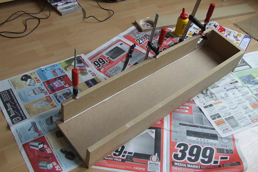

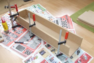

Deze week lekker vrij :D , dus meteen wat hout laten zagen. Net begonnen met het lijmen van de eerste delen. Heb gekozen voor 18mm MDF. Hier hadden ze bij de multimate nog genoeg reststukjes van liggen. Kostte nog geen tientje per speaker incl. zagen, kun je dus geen buil aan vallen. Zal lekker stevig en zwaar worden...
Laatst hier alles voor de needles gekocht. Lekker makkelijk en met goede componenten
- Monacor 1mm luchtspoel
- Monacor weerstand
- M-Cap 250V MKP condensator
- Monacor terminal
- Monacor dempingsmateriaal
- schroefjes
- kabel
- Tangband W3-871s
Ik ga ze gebruiken in de woonkamer, waarschijnlijk ondersteund door een klein subje die nog bedacht moet worden.

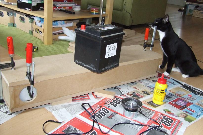

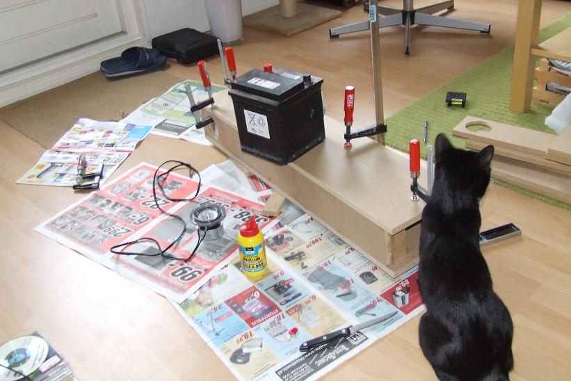

Zo, de eerste kast zit bijna in elkaar, alleen de onderkant nog.
Onze poes "Binky" kijkt even of ik alles wel goed doe :D

Ziet er goed uit, en gaat ook lekker snel zeg :)

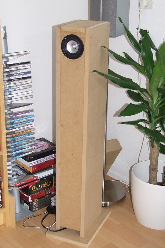

De eerste speelt nu al. Staat nog los op zijn voet, maar er komt al geluid uit. Eerst maar eens goed in laten spelen en de andere kast lijmen.

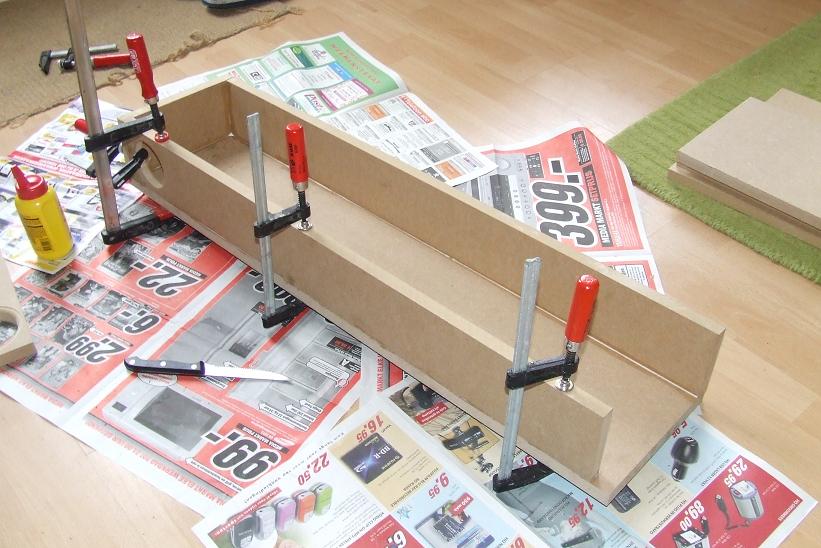

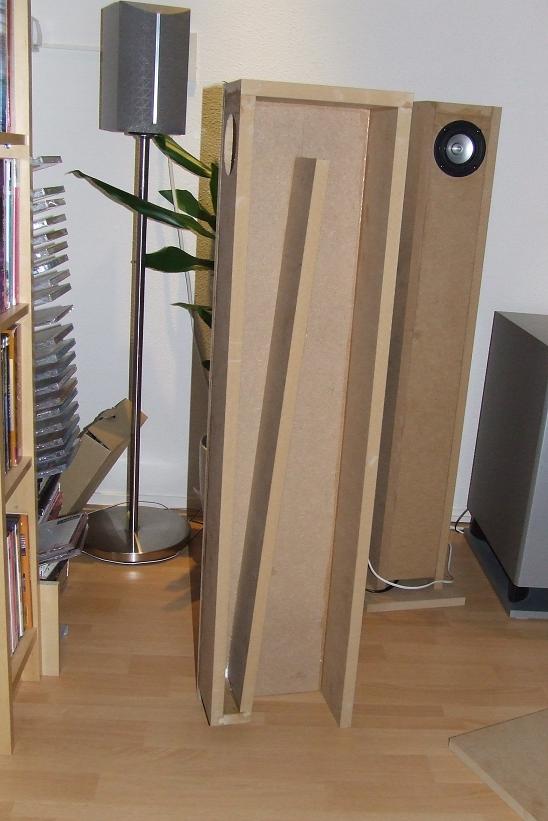

Zo, de tweede kast zit bijna in elkaar...

Kan ik nu nog niet echt zeggen, eerst moeten ze beide spelen. Lijkt er wel op dat ze laag genoeg gaan, alleen is het rendement nogal laag.

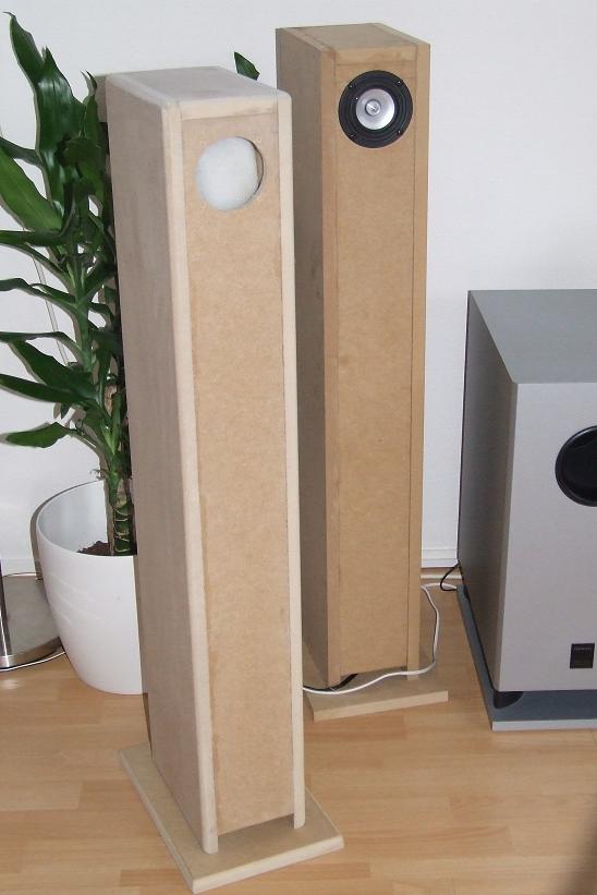

Zo, ze spelen beide. Klinkt al leuk. Ze klinken in het hoog een beetje terughoudend, maar dat is wel fijn bij lange luistersessies. Wordt niet vermoeiend. Het laag is niet heel erg veel, maar wel lekker strak. Ze komen nu al meer los als je er en tijdje naar luistert gaan ze laag genoeg. Stereobeeld is erg goed, geluid komt lekker los van de speakers.
Ze moeten wel hun meerdere herkennen in mijn Fostex hoorns, maar die zijn ook een klasse duurder. Die zijn vooral in het midden/hoog gebied een klasse beter. Ook hebben die een veel hoger rendement en gaan een stuk harder. Maar ja, alle waar naar zijn geld moet je maar denken.

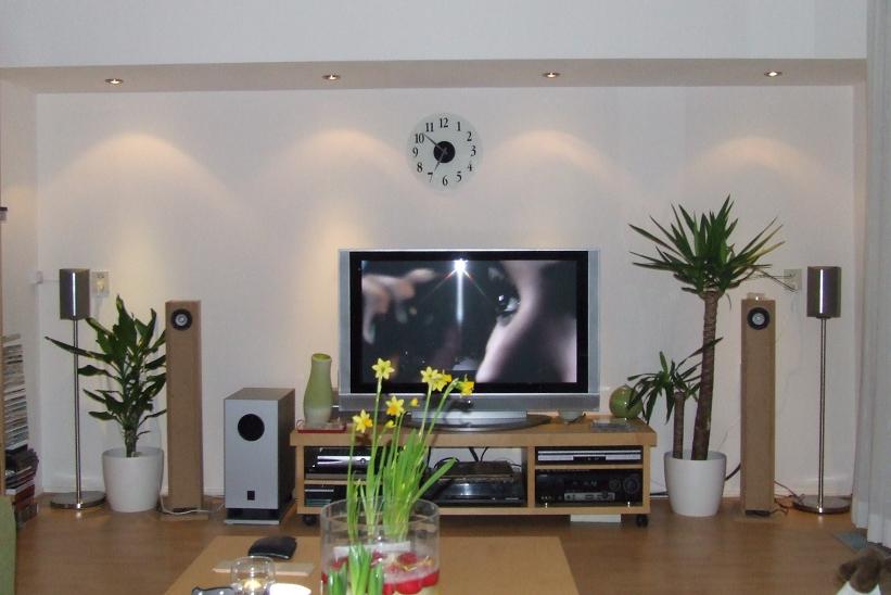

In ieder geval zijn ze een stukje beter dan mijn onkyo surround speaker setje ( zie foto ), die tzt verkocht gaat worden als de needles klaar zijn.
Ze zien er zo mooi uit he :D
Zien er wel leuk uit ja, alleen niet zo mooi qua design als mijn Frugelhorns :D
