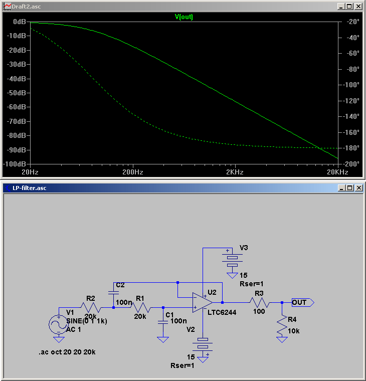

Ik heb onderstaand circuit gemaakt om eens aan de gang te gaan.
Simpel 12db actief filter.
Ik krijg er helaas nog geen normale data uit. Maar het begin is er.
Weet iemand een goede tutorial te vinden?
Het is me namelijk niet duidelijk hoe en in en uitgang aan te geven.
En hoe dit in de simulatie toe te passen.
D.w.z. Welke simulatie functie ik moet gebruiken, AC sweep of noise, en hoe het in en uitgangs punt aan te geven.
Als je een frequentie plot wil kies je voor "AC Analysis" in het "Edit Simulation Command" scherm (te vinden via menu Simulate/Edit Simulation Cmd). Hier kies je ook de begin en eind frequenties van je simulatie/plot.
Als je nu op [Run] klikt krijg je een lijstje met net namen. Selecteer hier het net aan de uitgang van je schema en klil op [OK].
Nu zou je een plotje moeten krijgen.
Post anders even je schema (.asc file) kan ik even mee kijken.

Moet V2 niet gewoon +15V zijn?
Nu lijkt het alsof je twee positieve voedingsspanningen hebt.
Daar heb ik ook aan zitten denken en heb ik getest.
Omdat het eerst niet werkte had ik de voedings spanning van een phono voorbeeld overgenomen (van het programma zelf). Hier zat de - voeding aan de + uit van V2. Er van uit gaande dat dit klopte.
Helaas bleek dit niet zo te zijn. Ik heb hem weer terug gebracht naar mijn originele tekening.
Ook heb ik de source veranderd voor een ander type. De beschrijving zei dat ik een willekeurige source kon pakken en die de naam AC 1 geven.
Dit bleek niet te werken.
Nu werkt alles naar behoren.
Ik heb blijkbaar een iets andere versie dan jij.
Ik krijg als ik over mijn schema ga een mooie probe als ik over een verbinding of component ga. Niet een lijst met verbindingen en componenten.
Bedankt voor de hulp.

Iets te vroeg gejuicht.
Het bovenstaande schema moet uiteraard een LP filter zijn.
Ook als ik C1 naar 200nf verander gebeuren er hele rare dingen.
Dit zou een BW curve i.p.v. LR moet geven.

Niet zo snel opgeven!
LP-filter.zip
Filter schema
